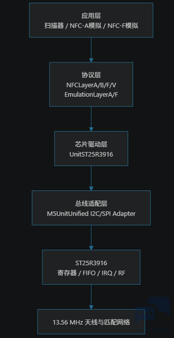

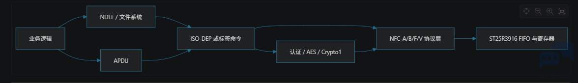

代码分层如下。
这种分层的好处是,上层 NFC-A 防冲突代码不需要知道 I2C 寄存器帧怎么编码;底层驱动也不需要理解 NDEF 文本记录。出现问题时,可以按“应用逻辑 → 协议状态机 → 芯片寄存器 → 硬件射频”逐层定位。
主要类和职责可以直接对应到代码:
作用
UnitST25R3916 芯片初始化、寄存器、FIFO、中断、定时器和射频场
NFCLayerA NFC-A 轮询、防冲突、选卡、MIFARE 和 NDEF
NFCLayerB NFC-B REQB、PUPI、ATTRIB 和 ISO-DEP 入口
NFCLayerF NFC-F/FeliCa Polling、服务和块访问
NFCLayerV NFC-V Inventory、System Information 和块访问

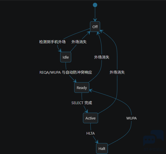

EmulationLayerA NFC-A 被动目标状态机
EmulationLayerF NFC-F/FeliCa Lite-S 模拟状态机
IsoDEP I/R/S Block、链式传输和等待时间扩展
TLV / Record NDEF TLV、消息和记录编解码

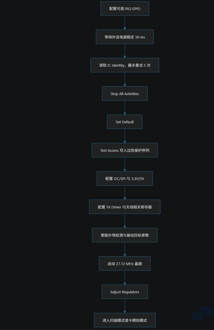

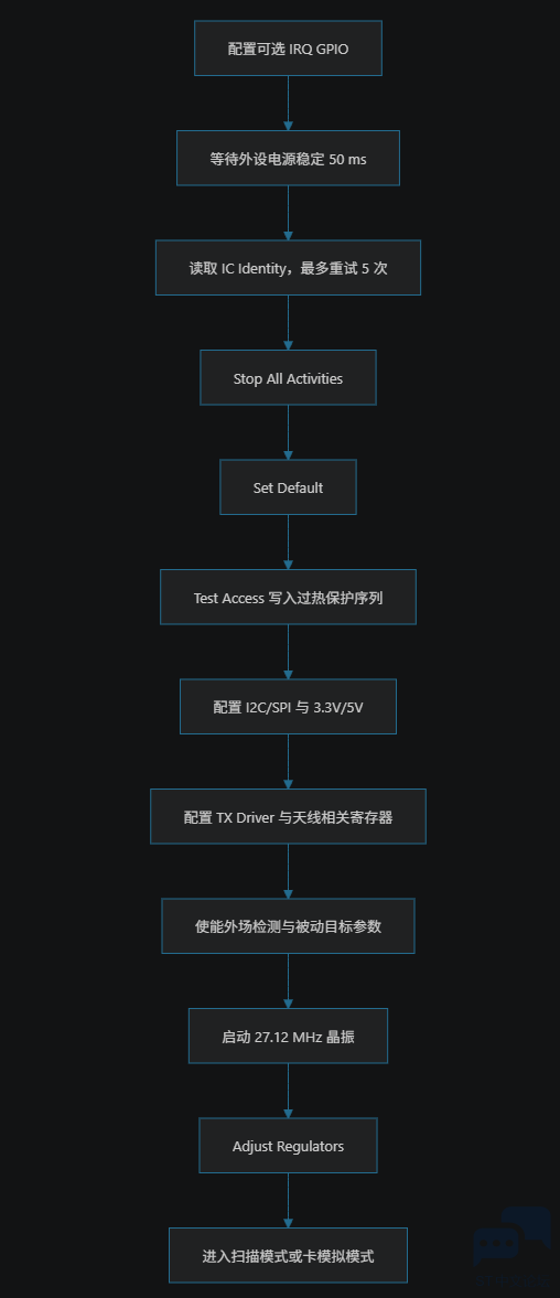

7. 上电初始化流程
ST25R3916 初始化不是简单的 reset()。当前驱动的流程如下。
grectgrect <foreignobject width="156" height="19.5"></foreignobject>
defsfilterfedropshadow
lineargradient
g
grectgrect <foreignobject width="101.0625" height="19.5"></foreignobject>
defsfilterfedropshadowdefsfilterfedropshadowlineargradientgrectgrect <foreignobject width="120.328125" height="19.5"></foreignobject>
grectgrect <foreignobject width="101.0625" height="19.5"><div xmlns="http://www.w3.org/1999/xhtml">``<span class="nodeLabel"><p>Adjust Regulators </p></div>``</foreignobject>
grectgrect <foreignobject width="156" height="19.5"><div xmlns="http://www.w3.org/1999/xhtml">``<span class="nodeLabel"><p>进入扫描模式或卡模拟模式 </p></div>``</foreignobject>
defsfilterfedropshadowdefsfilterfedropshadowlineargradient### 7.1 防御性停止旧状态
USB 下载程序时,ST25R3916 不一定同步掉电。上一个固件可能留下 TX、RX 或定时器状态。因此初始化先执行:
writeDirectCommand(CMD_STOP_ALL_ACTIVITIES);
modify_bit_register8(
    REG_OPERATION_CONTROL,
    0x00,
    tx_en | rx_en
7.2 Set Default 与保护序列
if (!writeDirectCommand(CMD_SET_DEFAULT)) {
    return false;
随后通过 Test Access 写入数据手册要求的保护序列:
constexpr uint8_t protection_command[] = {
    0x04, 0x10
writeDirectCommand(
    CMD_TEST_ACCESS,
    protection_command,
    sizeof(protection_command)
这里不能省略。它不是协议功能配置,而是芯片上电后的保护要求。
7.3 IO Configuration
驱动会根据 I2C 时钟选择阈值位:
constexpr uint16_t get_i2c_thd_bits16(uint32_t clk)
    return (clk >= 1000000U)
        ? (i2c_thd016 | i2c_thd116)
        : ((clk >= 400000U) ? i2c_thd016 : 0x0000);
再合并接口电平和供电信息:
params = i2c_threshold
       | io_config12_i2c
       | (vdd_is_5v ? 0x0000 : sup3v);

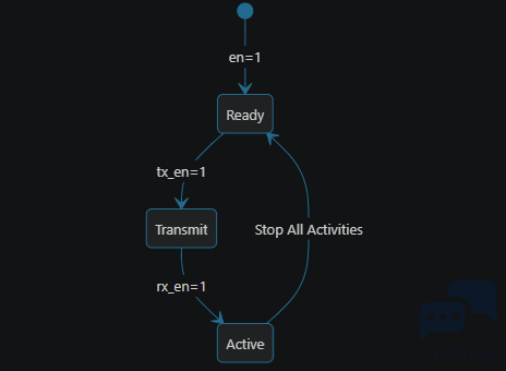

10. 射频场分级启动
读卡器模式下,工程采用分级开启 TX 和 RX:
const uint8_t ready_operation = en;
writeOperationControl(ready_operation);
const uint8_t tx_operation = ready_operation | tx_en;
writeOperationControl(tx_operation);
delay(ST25R3916_CFG_RF_STAGE_DELAY_MS);
const uint8_t active_operation = tx_operation | rx_en;
writeOperationControl(active_operation);
对应状态:
Ready  OP=0x80
TX     OP=0x88
Active OP=0xC8
分级启动有两个实际好处:
  • 限制射频场突然开启时的电源冲击;
  • 出现黑屏、复位或 I2C 超时时,可以判断故障发生在 TX 还是 RX 阶段。
这些寄存器阶段日志目前降为 DEBUG。正常扫描只保留错误和卡片结果;需要查看时,将 M5_LOG_LEVEL 改为 4。

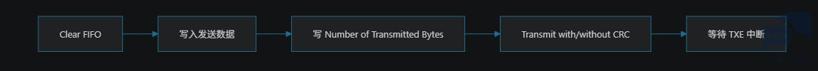

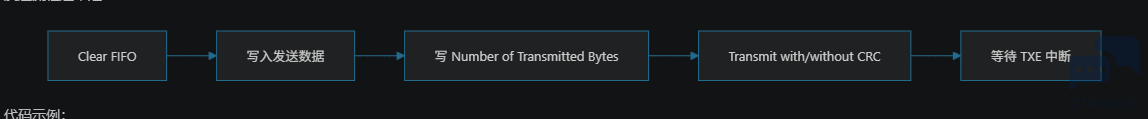

发送流程通常是:
<pre class="mermaid" id="mermaid-2fed1150" data-vscode-context="{"webviewSection":"mermaid","mermaidSource":"flowchart LR\n A[Clear FIFO] --> B[写入发送数据]\n B --> C[写 Number of Transmitted Bytes]\n C --> D[Transmit with/without CRC]\n D --> E[等待 TXE 中断]","preventDefaultContextMenuItems":true}"><svg id="dmermaid-2fed1150" width="100%" xmlns="http://www.w3.org/2000/svg" class="flowchart" viewBox="0 0 1069.09375 65.5" role="graphics-document document" aria-roledescription="flowchart-v2"><g><marker id="dmermaid-2fed1150_flowchart-v2-pointEnd" class="marker flowchart-v2" viewBox="0 0 10 10" refX="5" refY="5" markerUnits="userSpaceOnUse" markerWidth="8" markerHeight="8" orient="auto"><path d="M 0 0 L 10 5 L 0 10 z" class="arrowMarkerPath"></path></marker><marker id="dmermaid-2fed1150_flowchart-v2-pointStart" class="marker flowchart-v2" viewBox="0 0 10 10" refX="4.5" refY="5" markerUnits="userSpaceOnUse" markerWidth="8" markerHeight="8" orient="auto"><path d="M 0 5 L 10 10 L 10 0 z" class="arrowMarkerPath"></path></marker><marker id="dmermaid-2fed1150_flowchart-v2-pointEnd-margin" class="marker flowchart-v2" viewBox="0 0 11.5 14" refX="11.5" refY="7" markerUnits="userSpaceOnUse" markerWidth="10.5" markerHeight="14" orient="auto"><path d="M 0 0 L 11.5 7 L 0 14 z" class="arrowMarkerPath"></path></marker><marker id="dmermaid-2fed1150_flowchart-v2-pointStart-margin" class="marker flowchart-v2" viewBox="0 0 11.5 14" refX="1" refY="7" markerUnits="userSpaceOnUse" markerWidth="11.5" markerHeight="14" orient="auto"><polygon points="0,7 11.5,14 11.5,0" class="arrowMarkerPath"></polygon></marker><marker id="dmermaid-2fed1150_flowchart-v2-circleEnd" class="marker flowchart-v2" viewBox="0 0 10 10" refX="11" refY="5" markerUnits="userSpaceOnUse" markerWidth="11" markerHeight="11" orient="auto"><circle cx="5" cy="5" r="5" class="arrowMarkerPath"></circle></marker><marker id="dmermaid-2fed1150_flowchart-v2-circleStart" class="marker flowchart-v2" viewBox="0 0 10 10" refX="-1" refY="5" markerUnits="userSpaceOnUse" markerWidth="11" markerHeight="11" orient="auto"><circle cx="5" cy="5" r="5" class="arrowMarkerPath"></circle></marker><marker id="dmermaid-2fed1150_flowchart-v2-circleEnd-margin" class="marker flowchart-v2" viewBox="0 0 10 10" refY="5" refX="12.25" markerUnits="userSpaceOnUse" markerWidth="14" markerHeight="14" orient="auto"><circle cx="5" cy="5" r="5" class="arrowMarkerPath"></circle></marker><marker id="dmermaid-2fed1150_flowchart-v2-circleStart-margin" class="marker flowchart-v2" viewBox="0 0 10 10" refX="-2" refY="5" markerUnits="userSpaceOnUse" markerWidth="14" markerHeight="14" orient="auto"><circle cx="5" cy="5" r="5" class="arrowMarkerPath"></circle></marker><marker id="dmermaid-2fed1150_flowchart-v2-crossEnd" class="marker cross flowchart-v2" viewBox="0 0 11 11" refX="12" refY="5.2" markerUnits="userSpaceOnUse" markerWidth="11" markerHeight="11" orient="auto"><path d="M 1,1 l 9,9 M 10,1 l -9,9" class="arrowMarkerPath"></path></marker><marker id="dmermaid-2fed1150_flowchart-v2-crossStart" class="marker cross flowchart-v2" viewBox="0 0 11 11" refX="-1" refY="5.2" markerUnits="userSpaceOnUse" markerWidth="11" markerHeight="11" orient="auto"><path d="M 1,1 l 9,9 M 10,1 l -9,9" class="arrowMarkerPath"></path></marker><marker id="dmermaid-2fed1150_flowchart-v2-crossEnd-margin" class="marker cross flowchart-v2" viewBox="0 0 15 15" refX="17.7" refY="7.5" markerUnits="userSpaceOnUse" markerWidth="12" markerHeight="12" orient="auto"><path d="M 1,1 L 14,14 M 1,14 L 14,1" class="arrowMarkerPath"></path></marker><marker id="dmermaid-2fed1150_flowchart-v2-crossStart-margin" class="marker cross flowchart-v2" viewBox="0 0 15 15" refX="-3.5" refY="7.5" markerUnits="userSpaceOnUse" markerWidth="12" markerHeight="12" orient="auto"><path d="M 1,1 L 14,14 M 1,14 L 14,1" class="arrowMarkerPath"></path></marker><g class="root"><g class="clusters"></g><g class="edgePaths"><path d="M126.656,32.75L130.823,32.75C134.99,32.75,143.323,32.75,150.99,32.75C158.656,32.75,165.656,32.75,169.156,32.75L172.656,32.75" id="dmermaid-2fed1150-L_A_B_0" class="edge-thickness-normal edge-pattern-solid edge-thickness-normal edge-pattern-solid flowchart-link" data-edge="true" data-et="edge" data-id="L_A_B_0" data-points="W3sieCI6MTI2LjY1NjI1LCJ5IjozMi43NX0seyJ4IjoxNTEuNjU2MjUsInkiOjMyLjc1fSx7IngiOjE3Ni42NTYyNSwieSI6MzIuNzV9XQ==" data-look="classic" marker-end="url(#dmermaid-2fed1150_flowchart-v2-pointEnd)"></path><path d="M314.656,32.75L318.823,32.75C322.99,32.75,331.323,32.75,338.99,32.75C346.656,32.75,353.656,32.75,357.156,32.75L360.656,32.75" id="dmermaid-2fed1150-L_B_C_0" class="edge-thickness-normal edge-pattern-solid edge-thickness-normal edge-pattern-solid flowchart-link" data-edge="true" data-et="edge" data-id="L_B_C_0" data-points="W3sieCI6MzE0LjY1NjI1LCJ5IjozMi43NX0seyJ4IjozMzkuNjU2MjUsInkiOjMyLjc1fSx7IngiOjM2NC42NTYyNSwieSI6MzIuNzV9XQ==" data-look="classic" marker-end="url(#dmermaid-2fed1150_flowchart-v2-pointEnd)"></path><path d="M608.594,32.75L612.76,32.75C616.927,32.75,625.26,32.75,632.927,32.75C640.594,32.75,647.594,32.75,651.094,32.75L654.594,32.75" id="dmermaid-2fed1150-L_C_D_0" class="edge-thickness-normal edge-pattern-solid edge-thickness-normal edge-pattern-solid flowchart-link" data-edge="true" data-et="edge" data-id="L_C_D_0" data-points="W3sieCI6NjA4LjU5Mzc1LCJ5IjozMi43NX0seyJ4Ijo2MzMuNTkzNzUsInkiOjMyLjc1fSx7IngiOjY1OC41OTM3NSwieSI6MzIuNzV9XQ==" data-look="classic" marker-end="url(#dmermaid-2fed1150_flowchart-v2-pointEnd)"></path><path d="M870.906,32.75L875.073,32.75C879.24,32.75,887.573,32.75,895.24,32.75C902.906,32.75,909.906,32.75,913.406,32.75L916.906,32.75" id="dmermaid-2fed1150-L_D_E_0" class="edge-thickness-normal edge-pattern-solid edge-thickness-normal edge-pattern-solid flowchart-link" data-edge="true" data-et="edge" data-id="L_D_E_0" data-points="W3sieCI6ODcwLjkwNjI1LCJ5IjozMi43NX0seyJ4Ijo4OTUuOTA2MjUsInkiOjMyLjc1fSx7IngiOjkyMC45MDYyNSwieSI6MzIuNzV9XQ==" data-look="classic" marker-end="url(#dmermaid-2fed1150_flowchart-v2-pointEnd)"></path></g><g class="edgeLabels"><g class="edgeLabel"><g class="label" data-id="L_A_B_0" transform="translate(0, 0)"><foreignObject width="0" height="0"><div xmlns="http://www.w3.org/1999/xhtml" class="labelBkg"><span class="edgeLabel"></span></div></foreignObject></g></g><g class="edgeLabel"><g class="label" data-id="L_B_C_0" transform="translate(0, 0)"><foreignObject width="0" height="0"><div xmlns="http://www.w3.org/1999/xhtml" class="labelBkg"><span class="edgeLabel"></span></div></foreignObject></g></g><g class="edgeLabel"><g class="label" data-id="L_C_D_0" transform="translate(0, 0)"><foreignObject width="0" height="0"><div xmlns="http://www.w3.org/1999/xhtml" class="labelBkg"><span class="edgeLabel"></span></div></foreignObject></g></g><g class="edgeLabel"><g class="label" data-id="L_D_E_0" transform="translate(0, 0)"><foreignObject width="0" height="0"><div xmlns="http://www.w3.org/1999/xhtml" class="labelBkg"><span class="edgeLabel"></span></div></foreignObject></g></g></g><g class="nodes"><g class="node default" id="dmermaid-2fed1150-flowchart-A-0" data-look="classic" transform="translate(67.328125, 32.75)"><rect class="basic label-container" x="-59.328125" y="-24.75" width="118.65625" height="49.5"></rect><g class="label" transform="translate(-29.328125, -9.75)"><rect></rect><foreignObject width="58.65625" height="19.5"><div xmlns="http://www.w3.org/1999/xhtml"><span class="nodeLabel"><p>Clear FIFO</p></span></div></foreignObject></g></g><g class="node default" id="dmermaid-2fed1150-flowchart-B-1" data-look="classic" transform="translate(245.65625, 32.75)"><rect class="basic label-container" x="-69" y="-24.75" width="138" height="49.5"></rect><g class="label" transform="translate(-39, -9.75)"><rect></rect><foreignObject width="78" height="19.5"><div xmlns="http://www.w3.org/1999/xhtml"><span class="nodeLabel"><p>写入发送数据</p></span></div></foreignObject></g></g><g class="node default" id="dmermaid-2fed1150-flowchart-C-3" data-look="classic" transform="translate(486.625, 32.75)"><rect class="basic label-container" x="-121.96875" y="-24.75" width="243.9375" height="49.5"></rect><g class="label" transform="translate(-91.96875, -9.75)"><rect></rect><foreignObject width="183.9375" height="19.5"><div xmlns="http://www.w3.org/1999/xhtml"><span class="nodeLabel"><p>写 Number of Transmitted Bytes</p></span></div></foreignObject></g></g><g class="node default" id="dmermaid-2fed1150-flowchart-D-5" data-look="classic" transform="translate(764.75, 32.75)"><rect class="basic label-container" x="-106.15625" y="-24.75" width="212.3125" height="49.5"></rect><g class="label" transform="translate(-76.15625, -9.75)"><rect></rect><foreignObject width="152.3125" height="19.5"><div xmlns="http://www.w3.org/1999/xhtml"><span class="nodeLabel"><p>Transmit with/without CRC</p></span></div></foreignObject></g></g><g class="node default" id="dmermaid-2fed1150-flowchart-E-7" data-look="classic" transform="translate(991, 32.75)"><rect class="basic label-container" x="-70.09375" y="-24.75" width="140.1875" height="49.5"></rect><g class="label" transform="translate(-40.09375, -9.75)"><rect></rect><foreignObject width="80.1875" height="19.5"><div xmlns="http://www.w3.org/1999/xhtml"><span class="nodeLabel"><p>等待 TXE 中断</p></span></div></foreignObject></g></g></g></g></g><defs><filter id="dmermaid-2fed1150-drop-shadow" height="130%" width="130%"><fedropshadow dx="4" dy="4" stdDeviation="0" flood-opacity="0.06" flood-color="#000000"></fedropshadow></filter></defs><defs><filter id="dmermaid-2fed1150-drop-shadow-small" height="150%" width="150%"><fedropshadow dx="2" dy="2" stdDeviation="0" flood-opacity="0.06" flood-color="#000000"></fedropshadow></filter></defs><linearGradient id="dmermaid-2fed1150-gradient" gradientUnits="objectBoundingBox" x1="0%" y1="0%" x2="100%" y2="0%"></linearGradient></svg></pre>
代码示例:
clearInterrupts();
writeDirectCommand(CMD_CLEAR_FIFO);
writeFIFO(tx, tx_len);
writeNumberOfTransmittedBytes(tx_len, 0);
writeDirectCommand(CMD_TRANSMIT_WITH_CRC);
接收时先读取 FIFO Status 1/2,得到完整字节数和最后一个字节的有效位数,再按调用方缓冲区容量取数据。

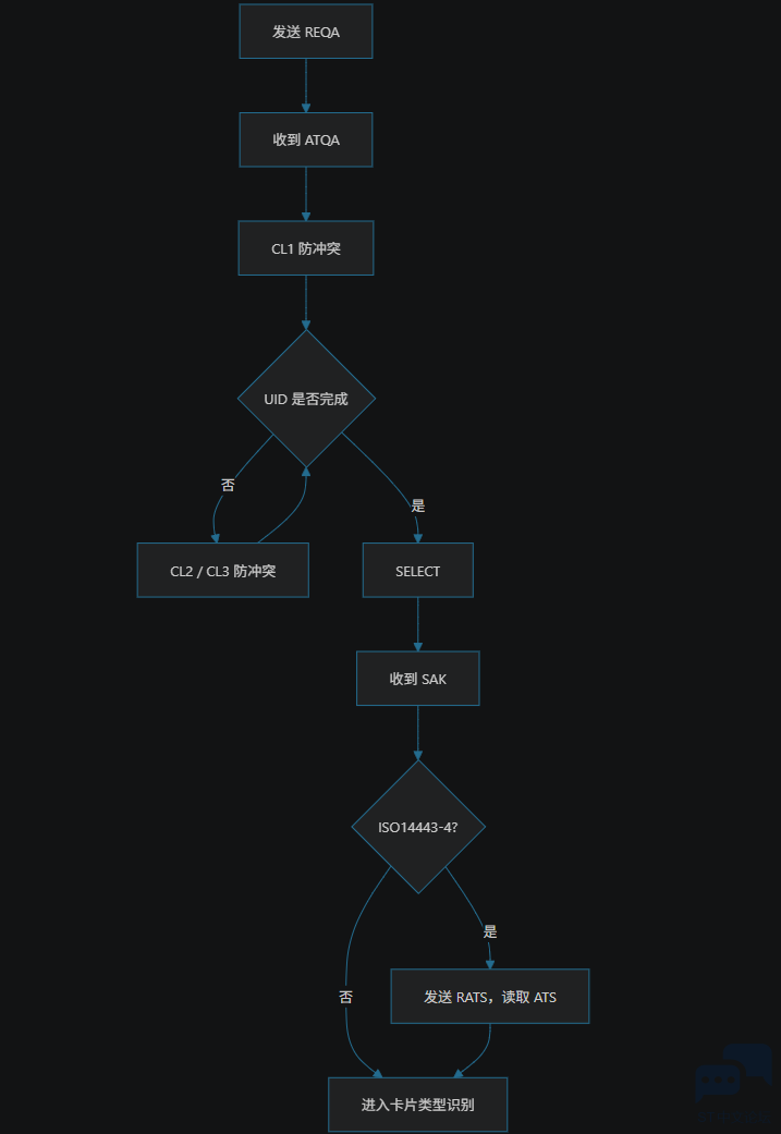

16. NFC-A:从 REQA 到具体卡片型号
NFC-A 检测分两层:
  • detect():发现卡片并获得 UID、ATQA、SAK;
  • identify():使用 ATS、GetVersion 和厂商信息进一步识别。
std::vector<m5::nfc::a::PICC> cards;
if (g_nfc_a.detect(cards, timeout_ms)) {
    for (auto& card : cards) {
        const bool identified = g_nfc_a.identify(card);
        print_nfca_card(card, identified);
16.1 防冲突
驱动支持 4、7、10 字节 UID 的级联选择。发生碰撞时,会读取碰撞位置并逐位选择分支,直到获得完整 UID 和 BCC。
16.2 卡片识别
** SAK 无法精确区分所有卡片。例如 MIFARE Plus SL1 可能表现得像 MIFARE Classic。工程会进一步尝试:
  • RATS / ATS;
  • MIFARE GetVersion;
  • ST25TA 历史字节;
  • MIFARE Plus 安全等级探测;
  • Ultralight C 认证探测。
所以“检测到 NFC-A”与“可以读取卡内数据”是两件事。MIFARE Classic 需要 Key A/Key B,DESFire 和 Plus 还可能需要 AES 或安全消息。

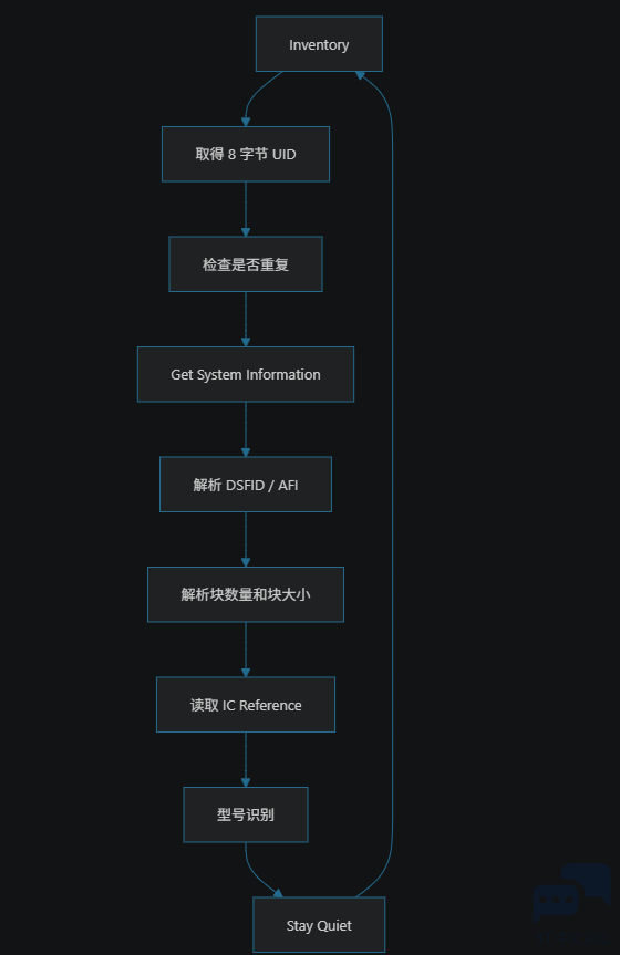

19. NFC-V:Inventory、Quiet 和 System Information
NFC-V 对应 ISO15693。检测流程:
Stay Quiet 用于让已经枚举到的卡片暂时停止响应,便于继续发现其他标签。
代码会读取:
picc.dsfID;
picc.afi;
picc.icRef;
picc.blocks;
picc.block_size;
总容量:
uint16_t totalSize() const
    return blocks * block_size;
ST25DV 等大容量标签还需要扩展 System Information 和扩展块地址命令,驱动中已经做了对应分支。

补充:协议栈中的 NDEF、ISO-DEP、APDU 与加密模块
射频前端解决的是“如何可靠收发一帧”,真正的数据访问还要经过上层协议。工程中的 nfc/ 目录大致分为四块。

这些上层模块与 ST25R3916 的关系可以概括为:
image.png---

21.3 状态机
各状态含义:
状态 含义
Off 低功耗等待外部场
Idle 已检测到外场,等待或处理轮询命令
Ready 防冲突/选择过程中
Active 已被手机选中,可读写模拟内存
Halt 收到 HLTA,等待 WUPA
