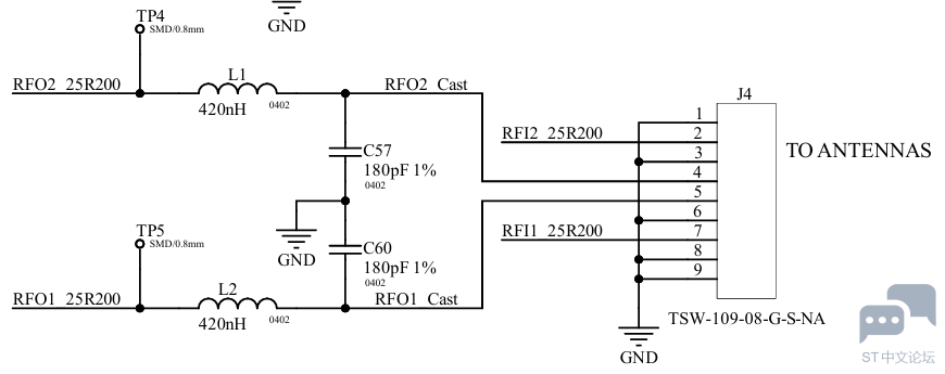

多天线切换,我的理解是在一个HUB上连接多个天线设备,并测试在一个HUB的情况下如何分辨多个天线设备上的卡片或NFC标签

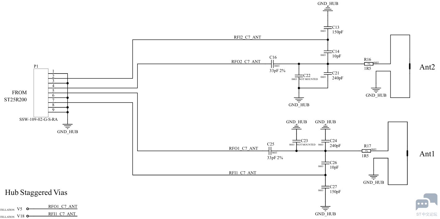

下图所示为HUB与天线的接口电路,可见2、4、5、7引脚微与天线信号传输相关,其余引脚均接地

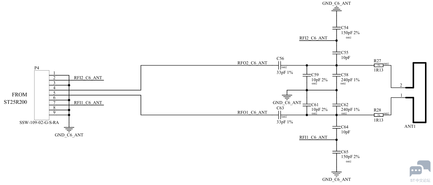

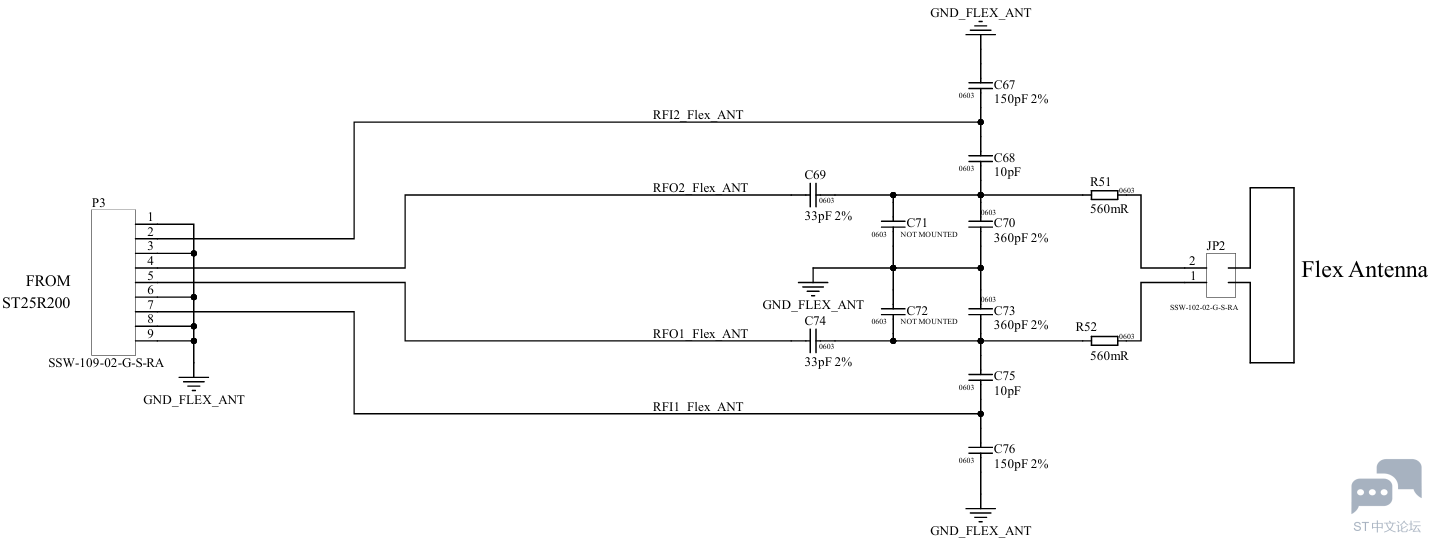

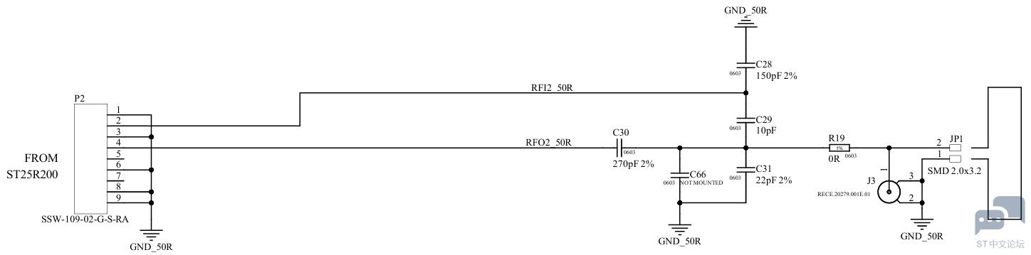

接下来的几张图均为天线的电路,它们都可以通过弯插排母和HUB连接。根据原理图可以看出它们的引脚与HUB连接都是相同的。

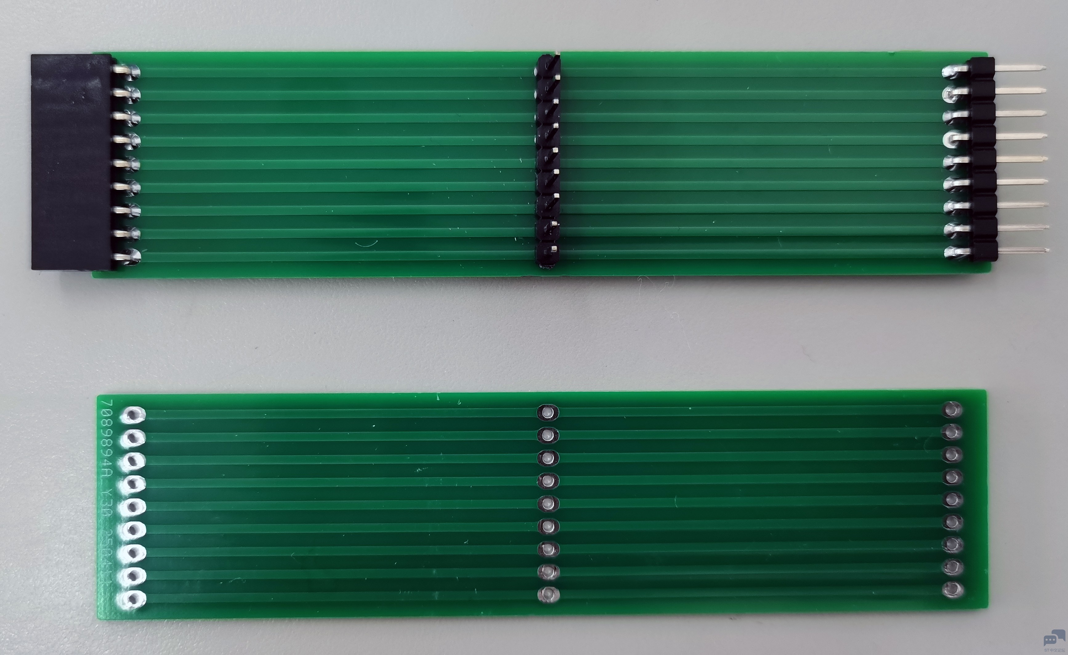

基于对以上电路原理图的分析,设计了如下图所示的天线连接板,其中左侧的弯插排母用于连接左侧天线连接板,右侧弯插排针用于连接下一块天线连接板或天线,中间的排针用于连接天线。

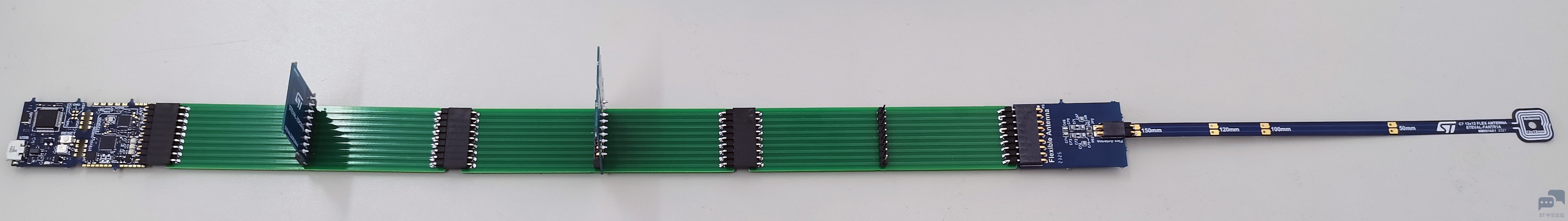

本次测试将测试主天线、双天线和柔性天线,连接得到最终安装效果如下图所示。
演示视频如下
<iframe src="https://player.bilibili.com/player.html?isOutside=true&aid=114345031764093&bvid=BV1yfoPYMEs4&cid=29439230102&p=1" scrolling="no" border="0" frameborder="no" framespacing="0" allowfullscreen="true"></iframe>
可见只需保证多个天线的接线顺序一致,即可实现多个天线同时检测卡片或NFC标签。由此可以看出,在实际产品开发过程中,如果产品上多个位置需要安放天线,只需要保证接口一致,使用一个ST25R200即可实现多天线上多卡片或多NFC标签的检测。
