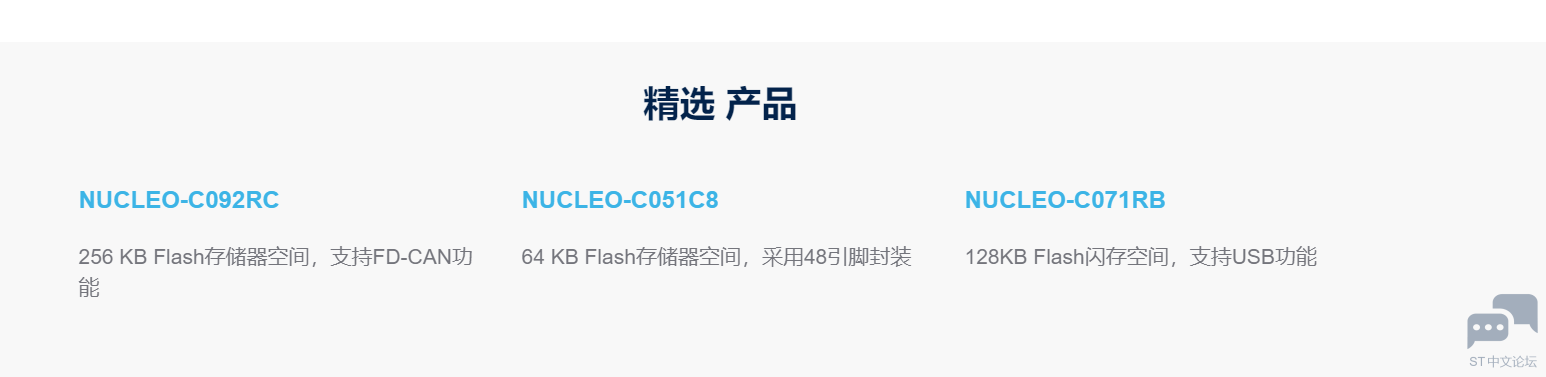

       C0系列出来有段时间了,不过确实没有使用过,我们需要上STM32CubeMX看看是否支持。
8 f; h; N- X+ {' z9 {       C0下的精选产品:3 S! [. @' Z0 e6 P& R6 M+ P
6 C  d9 q  e2 ]% e
5 h( I- l$ D; R2 ~9 l+ y
: i- b) U' Z( \% E; s6 d4 N' g' {4 Y5 d$ D9 X

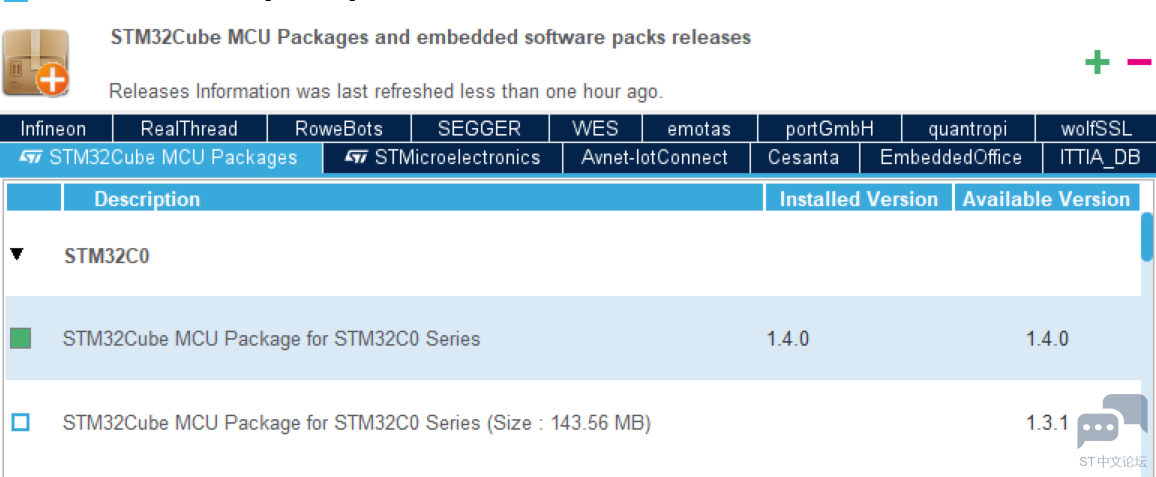

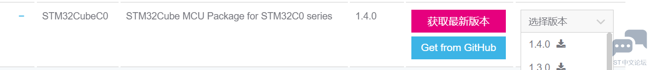

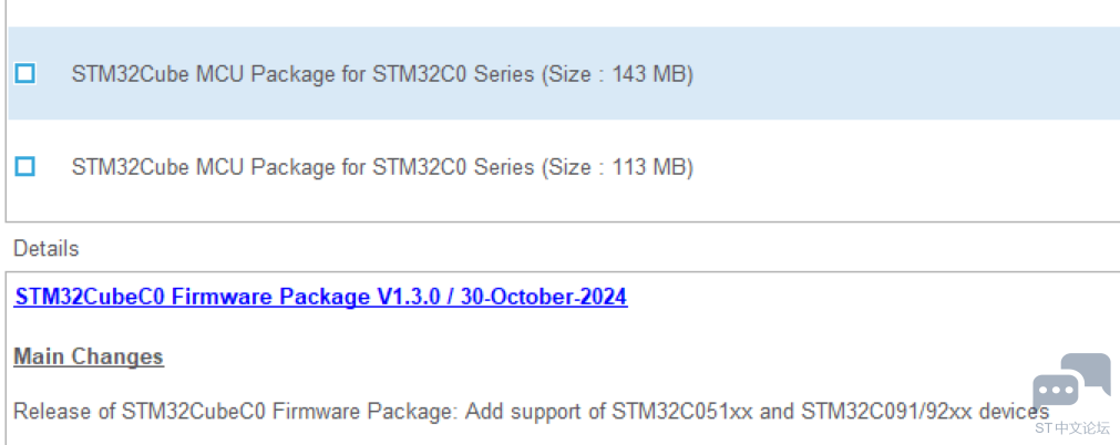

       固件库目前支持的最新版本是1.4.0:
* y. V  K) w( }5 j7 z
( f3 p4 H* p) z4 l! o5 k4 s4 S9 e
- v% S, Z9 I. {3 u
       咱们得STM32CubeMX中已经支持:2 G3 z: a: b4 s
3.png 4 i% w- h8 J2 u5 S/ E# H* o+ @
* i/ [7 \" D- K0 X       实际上1.3.0版本就已经支持C092了:$ C7 J" ?" S2 T) ^3 F& U
4.png # K5 W4 d  p. `2 ^

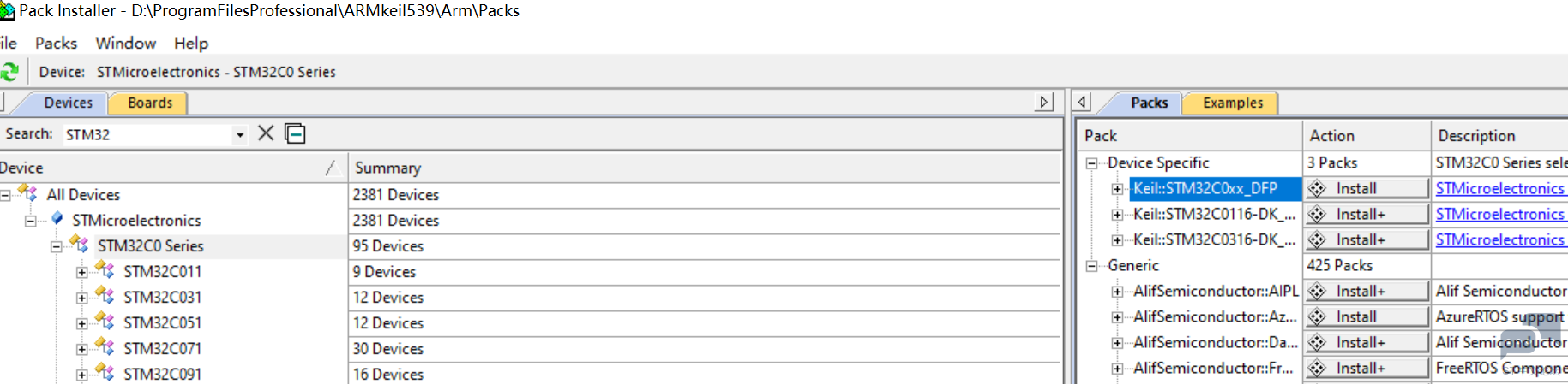

, v3 x9 f3 U( x       咱们现在的配置软件就已经支持目前的开发板所需要的内容了,我们还需要进行一下开发环境,本次准备使用Keil进行开发,首要的目的是添加相应的Pack包的支持(芯片支持),可以直接在keil中找对应的支持进行安装:2 n9 R  q2 y/ D2 B% {2 R" a3 L
" `* [* T8 w7 K) Q  d9 z
/ M3 L" o* f: l+ D2 b1 t! @

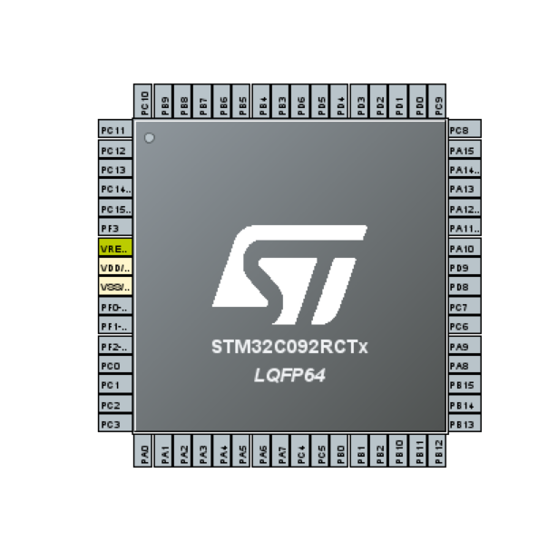

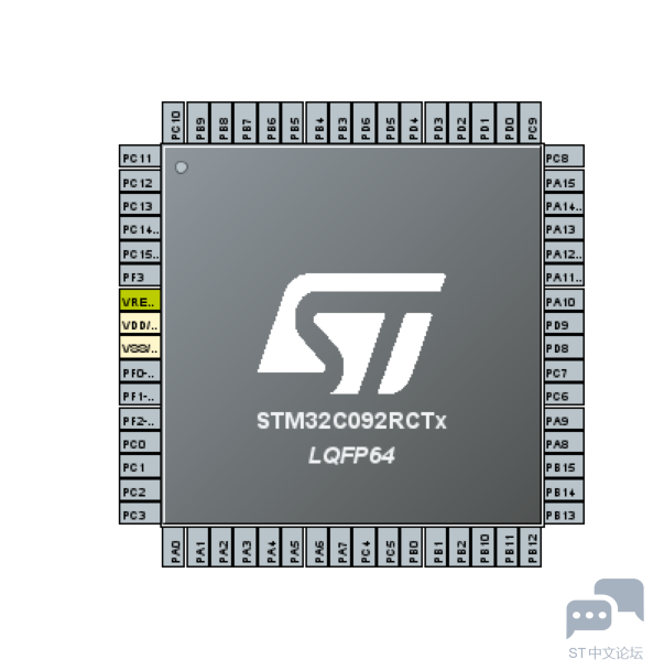

0 T- g" N" T: T  Y8 ~- G/ r- g       将例程复制出来后使用STM32CubeMX打开工程文件,可以看到:3 T: Y5 r7 H5 Z  [; b6 f# k
/ I7 e6 ?9 C! G2 q2 u. Q7 e
* D' T& z% ]/ }9 q       并没有相关引脚的配置,不过不用担心,我们更新一下工程,打开看一下,编译提示错误:) M7 U5 i3 s2 M6 Z$ i6 D

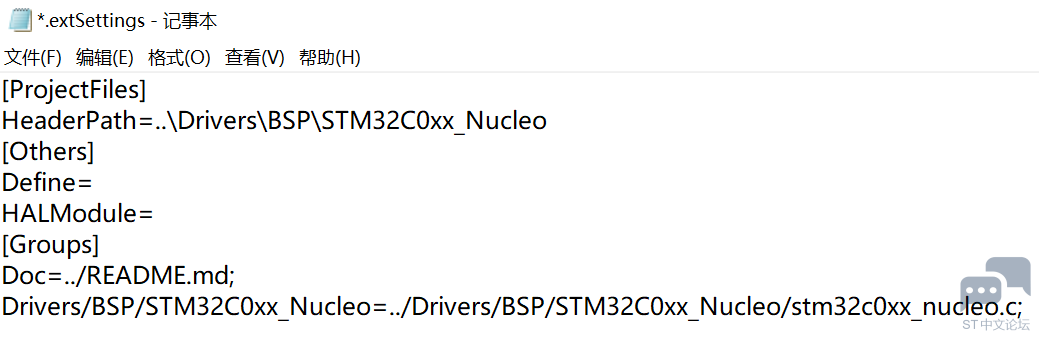

8 }/ v+ O! f( b! q: ]# `) {       这个主要问题是在.extSettings文件里,通过记事本将它打开后将环境配置和STM32C0xx_Nucleo路径保持一致:
7 k: I  d; e, T- ~1 H0 r

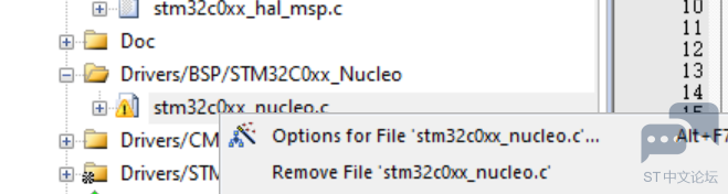

1 C; [: o' R. M" T1 E+ |2 h1 D5 v       还有一处是MDK的工程里面:
' L4 }# z& i8 Y
11.png   i0 M  s  {- J; a+ z, _( i
* c8 H8 c" _# N9 r  f; F: A

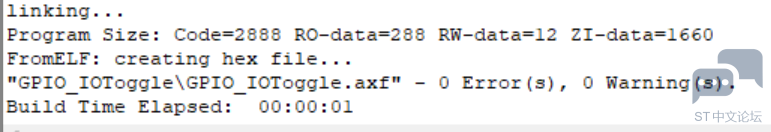

       对应的stm32c0xx_nucleo.c删除重新添加,然后编译就没有错误了:9 `2 i* o3 ^$ i" C' _" }$ G0 D. B
12.png " c  |) {3 R5 Q" Q0 U+ d

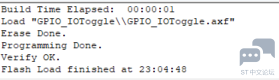

       接下来下载程序:! ]" A6 [! s0 {, z
13.png ) a$ Y) J* z1 q% g# I) \
) Z2 h8 T* R2 B  W4 T
       下载程序成功,通过复位按键重新启动就可以看到程序运行了,例程里面是间隔100ms进行闪烁的,还是和开机的程序有差异的,到这里开发环境就配置成功了。
