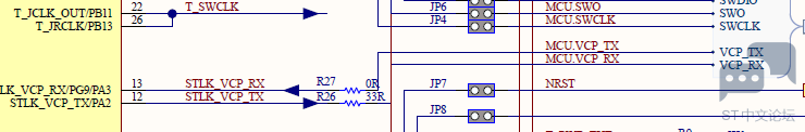

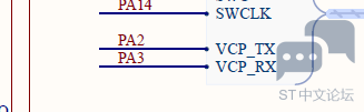

      串口打印功能,STlink的虚拟串口主要用到的PA2和PA3,如下图:

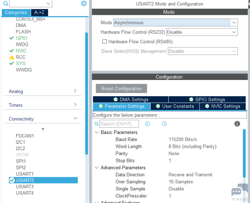

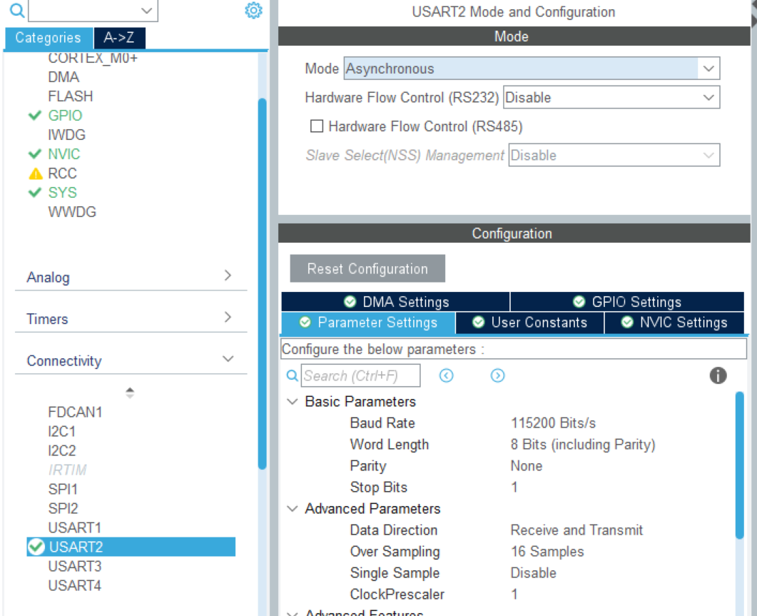

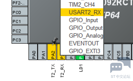

      我们在STM32Cube中看一下这两个引脚可以配置的是UART2,如下图:/ b2 V. a* `& U/ O* I2 }
3.png 9 c0 G" E9 b0 d. c! A) p4 U2 c4 w2 N
$ x6 n$ A+ G8 L6 S' i' W% F      仅仅配置引脚是不够的,我们还要到对应的串口模块进行配置:  Q- \) @% b4 f# o, T; R$ W
) f) e8 _$ q. W# s8 [) `. ~* W# ]
      开启后目前使用的基本就是初始配置,115200的波特率,注意开启中断。

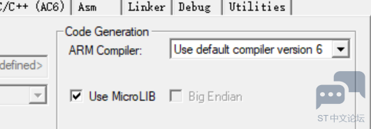

<article data-content="[{&quot;type&quot;:&quot;block&quot;,&quot;id&quot;:&quot;rslu-1712821672106&quot;,&quot;name&quot;:&quot;paragraph&quot;,&quot;data&quot;:{&quot;version&quot;:1,&quot;style&quot;:{&quot;textIndent&quot;:28}},&quot;nodes&quot;:[{&quot;type&quot;:&quot;text&quot;,&quot;id&quot;:&quot;jUJd-1712821672104&quot;,&quot;leaves&quot;:[{&quot;text&quot;:&quot;这里有几个小细节要注意的,首先是打印使用的串口,不同的调试器虚拟串口连接的可能是不一样的,我们要关联对,另一个就是MDK的配置,要是用标准库,需要把下面的地方勾上:&quot;,&quot;marks&quot;:[]}]}],&quot;state&quot;:{}}]">      这里有几个小细节要注意的,首先是打印使用的串口,不同的调试器虚拟串口连接的可能是不一样的,我们要关联对,另一个就是MDK的配置,要是用标准库,需要把下面的地方勾上:) F, F, F$ \' P9 j5 i' Y

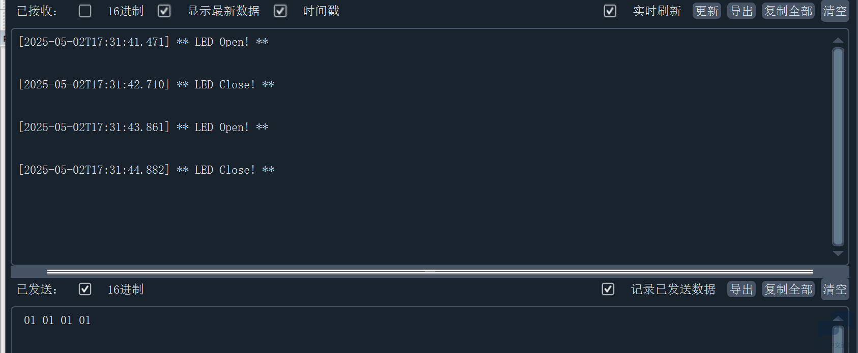

      可以看到串口可以收到打印的内容,与初始化段的一致:

      接下来实现串口对LED的控制,并打印LED状态,记得初始化后开启一次中断接收HAL_UART_Receive_IT(&huart2, &aRXData, 1);:

     状态效果保持一致:' i2 q( _) r: e0 G0 v; w
