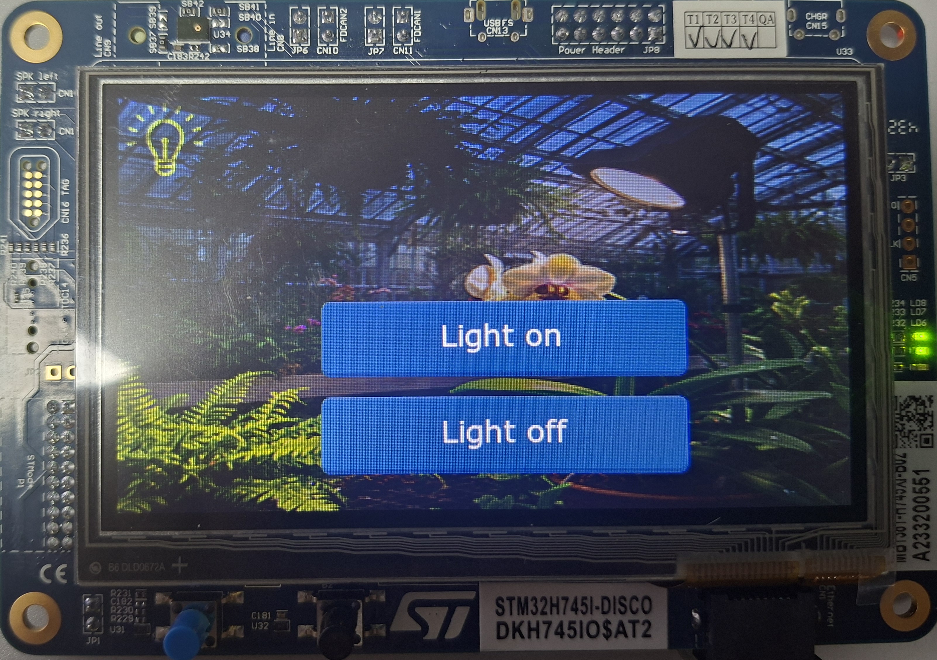

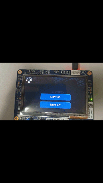

喜欢养花的小伙伴们肯定都有去控制花房里的温度,灯光,湿度等这些影响植物的参数的想法。利用ST自身的软硬件可以完成预期的想法。这次使用TouchGfx designer和板载的LED(右边LED8),实现软硬件交互,并熟悉整个的设置过程。( z: P0 ~* Y3 t! K! r+ N 效果如图1所示:

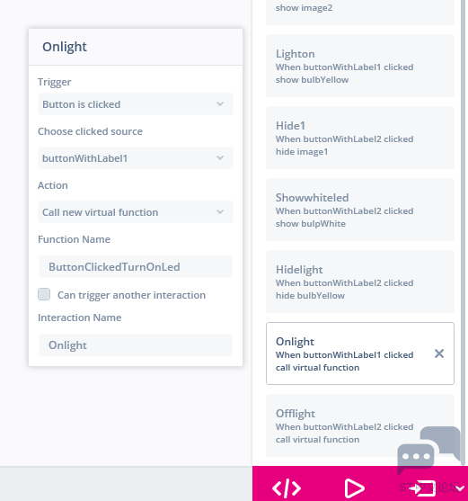

图1 详细界面设计本次就不写了,这个都可以拖拽控件,背景图片自己PS一下光线效果。说说本次实现需要注意和遇到的问题。5 m2 k% G5 K s/ y) Z6 e - t3 p3 a) d' R3 q 1.在touchgfx designer 4.25 中,Interaction交互界面增加要实现的功能,比如按钮与其他功能的交互。这里要实现和硬件交互,调用HAL库函数,需要增加一个虚拟函数,如图2所示:
图20 N: D+ z1 O( ^0 J2 O. [, P; Y 你以为点击生成代码以后,会在项目中出现,实际在IDE项目文件中并没有出现,只能手动添加代码,如下所示:6 \1 a" r+ Z2 d" ? S

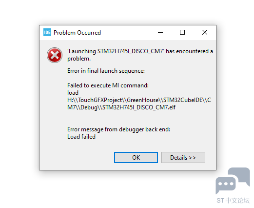

图3+ v4 M2 T4 G6 b m# C9 c 但是在TouchGfx designer中可以download,很神奇,那就直接download吧。 总体来说,使用过程中,不是特别理想,要是一边加控件一边修改代码是不是更方便一点,怎么能更容易实现想法,很多还需要慢慢摸索。6 l! \7 D4 L5 Y |
