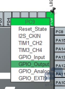

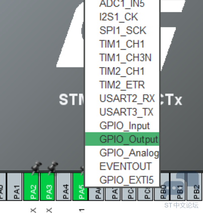

      这时候我们还是要看一下两个LED对应的引脚:( U6 |: h) ~$ t/ X5 O( z; l
4 \2 J# V2 V% \2 w" `7 J" h* X1 N
5 J5 I$ \+ ]; u* d3 \
      LED1可以连接到定时器1和定时器2;
$ h, }$ Y  q* g4 u& e* D
2.png . y1 _4 R, V' i  ?( \/ ^* Q
; x1 F1 D* S/ u' K+ E5 t3 Y0 H

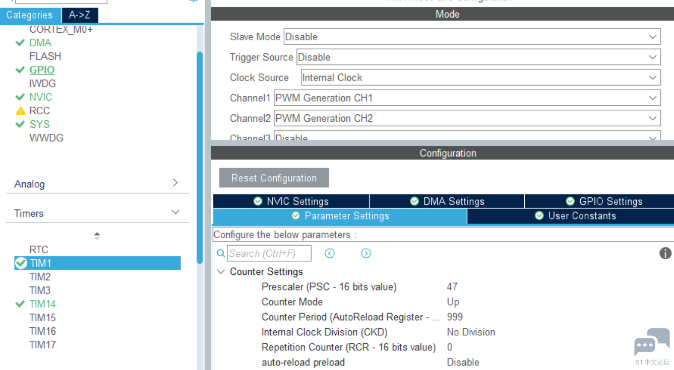

      LED2可以连接到定时器和定时器3,所以我们本次采用定时器1作为PWM输出的主要控制定时器,然后在找一个定时器作为精准定时。
  m( R( I1 R) O/ [( L      定时器1配置为PWM输出,使用了两个通道:
1 f# j. [( b3 P$ o' f
, Y& t( Z  M: J
. P5 X( e; b1 k6 N  v

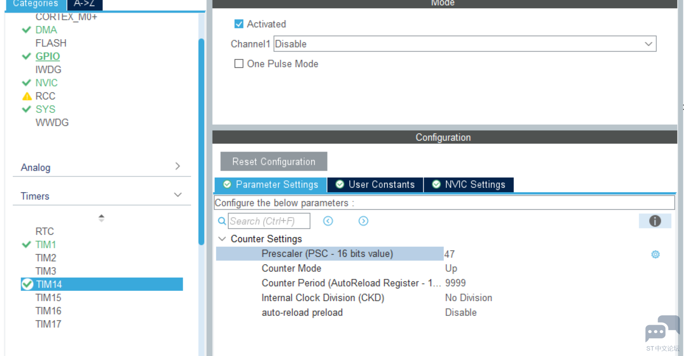

      定时器14作为普通定时器配置如下:
7 R+ u8 u; c6 a: S* G; N: I8 ]) a
4.png % s5 v9 {& p& x( u
$ r/ [7 X( `8 q' M      注意定时器需要开启中断;" I9 k( |9 L/ d$ A. D- N# Z& Y/ `' x

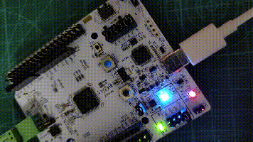

     由于两个LED的控制方式不同,同频的控制实现了交替呼吸的效果:- a6 V' V; ]. l9 G: a' Q/ \
