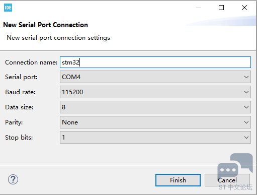

我在 STM32CubeIDE 中打开了串口终端功能Command Shell Console,新建串口窗口后,默认串口参数如下图所示:

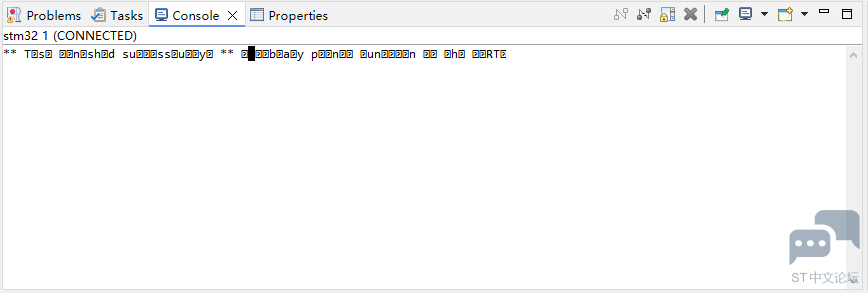

直接运行程序,终端中显示的却是乱码:

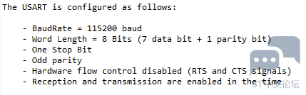

最后,我打开了工程目录中的 readme.md 文件,终于发现了问题的关键:实际的串口配置是 7 位数据位 + 1 位奇校验位 ,而不是 8 位数据 + 奇校验。

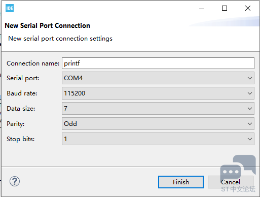

这意味着,在串口终端中应该将数据位设置为 7 位 ,如下图所示:

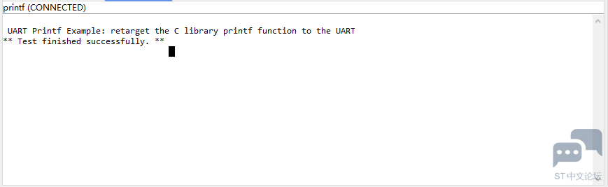

设置正确后,终端输出终于恢复正常,调试信息清晰可读。
