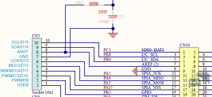

       要实现Loopback测试最主要的硬件部分就是引脚短接,本开发板上连接了很多的外设器件,那么我们想要短接只能找一下能用的外接接口:
# S' V4 U$ m# q/ ^' U2 K/ f
1.png + e% N  ]8 k5 U; P
  _, C+ P2 A3 _/ ]% y, i      最有效的就是使用arduino接口,CN5对应的就有SPI对应的是D11和D12,注意这个不是MCU的引脚,对应的引脚是PA6和PA7

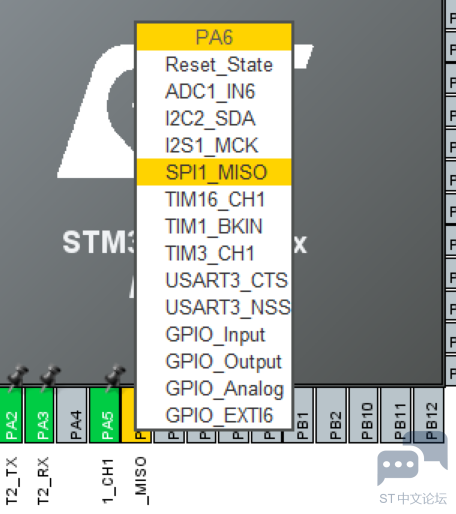

9 y% `" G5 q- ^      进一步查看STM32CubeMX可以看到,这里我们选择SPI1:
% l6 S) X+ e  J9 C( p$ j! h  H

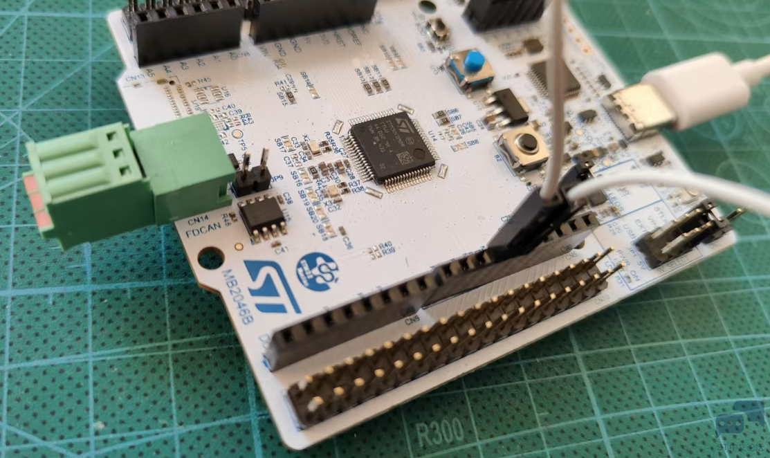

! P& Y3 P  B8 f0 _  p      实物连接如下:
# Q4 I. P5 ^. i
3.png - U% c& u2 Z3 f8 t0 Y

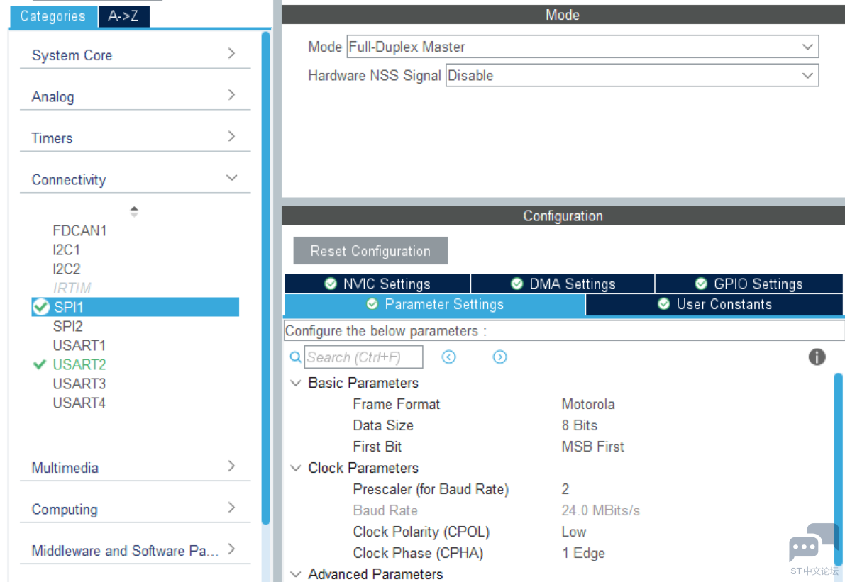

/ h0 b$ ^0 \; [      接下来我们进行SPI的配置,
# D' t( k4 I& w
4.png , @7 Y& r( O7 w4 P. y

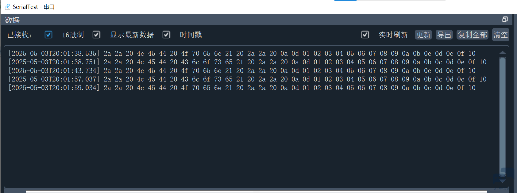

     效果如下:) ]. I! p: d* v' |% {: D' W0 ~
5.png / V" q* N7 T% x* _
) s  j# H0 s# d/ g# P* n
      可以看到数据收到后通过串口发送了出来,和传输的数据是一样的(后16个),其实SPI还有很多用处,很多外设模块使用的都是SPI接口,有时候只发送(比如一些TFT的控制),更多的是传感器,不过需要注意很多从机的传感器是需要主机提供时钟的,也就是说在读取的时候也需要主机给时钟驱动,还有一点就是SPI的频率不能太高,本次我使用2分频(SPI频率24MHz)就SPI通信失败了,没有收到数据,将分频提高到32(1.5MHz)就通信成功了。
