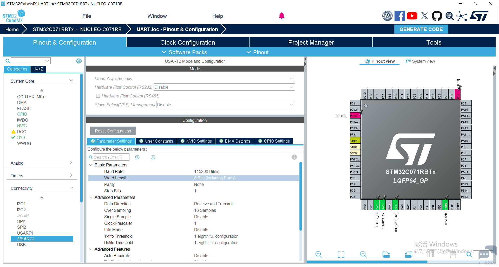

为了方便调试,本次测试没有采用默认的BSP串口设置,而是直接开启UART2,设置仍按默认的8+n+1模式,通讯速率为115200Hz,下图是CubeMX设置界面:

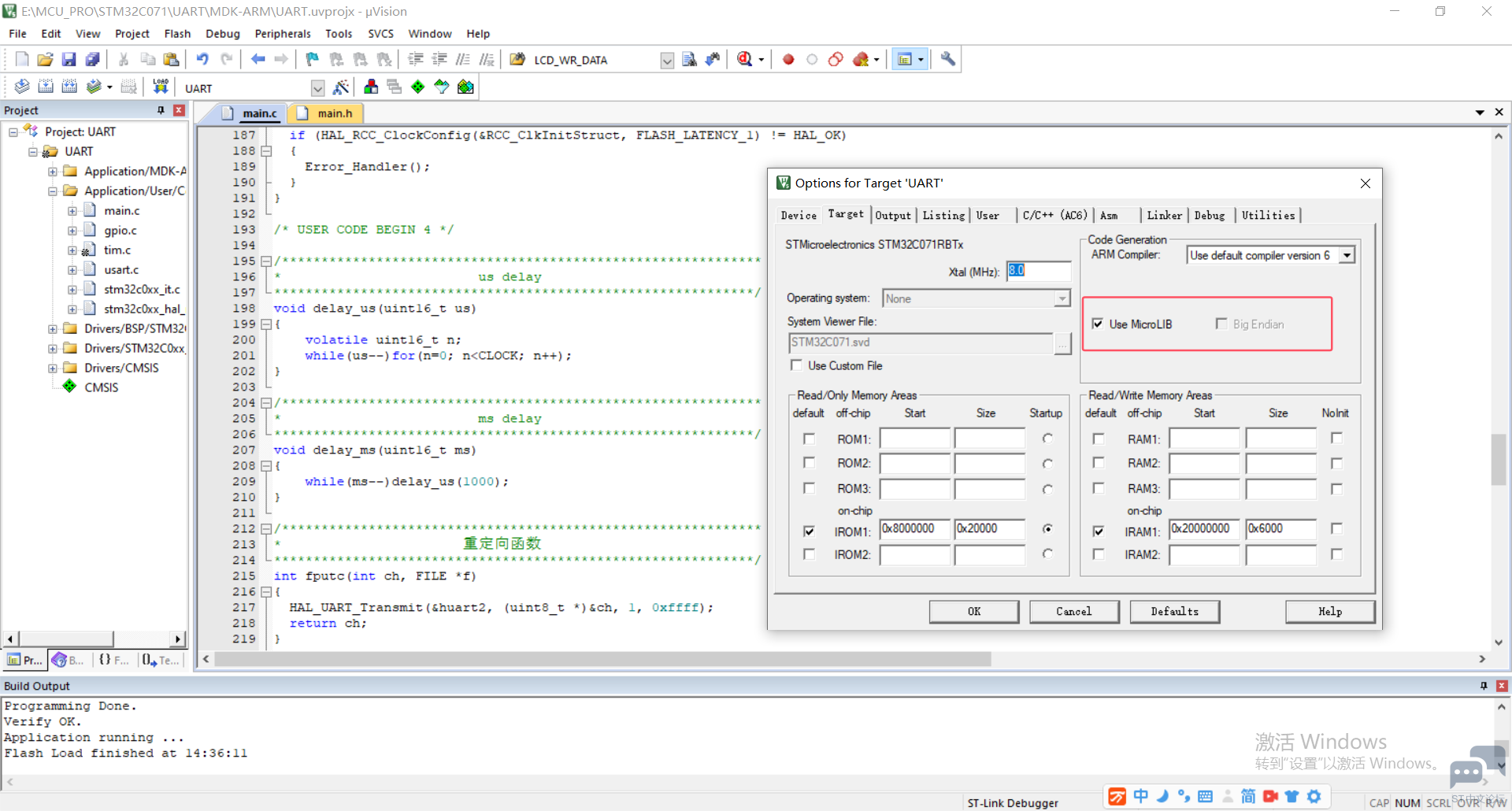

首先测试的是利用重定向函数printf发送数据,在魔术棒里选择USR MicroLIB,然后添加重定向函数,就可以轻松地用printf函数发送数据了:

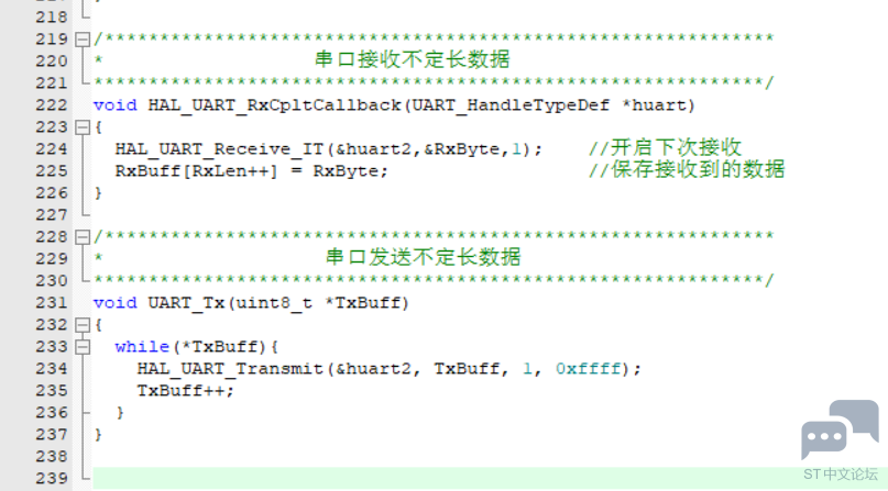

最后在主循环中根据全局变量RxLen>0来判断是否接收到了数据并进行处理。下面是中断回调函数和自定义发送函数的截图:

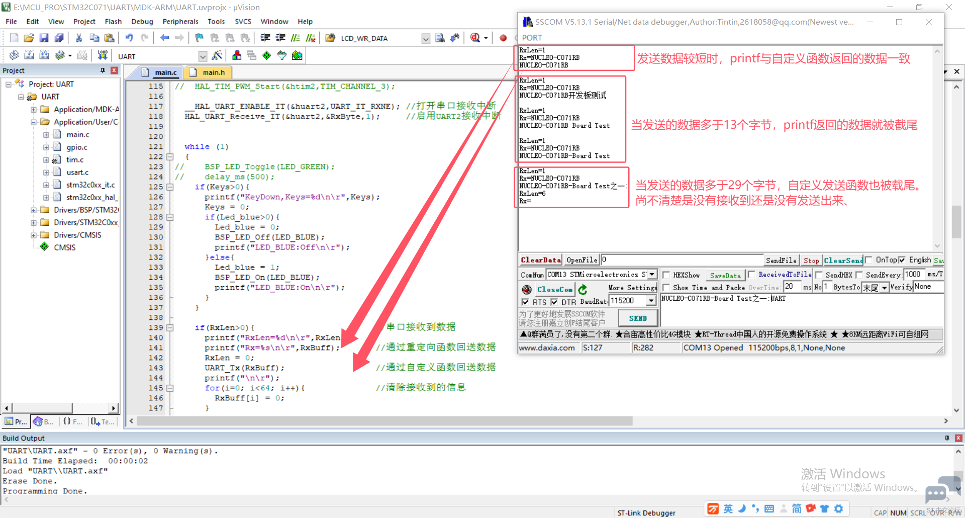

使用printf回送接收到的数据时会遇到截尾的情况,即超过13个字节后数据回送不全。通过编写自定义发送函数,可以改善这种现象,但超过29个字节时也会出现这种现象,还不知道是什么原因。
