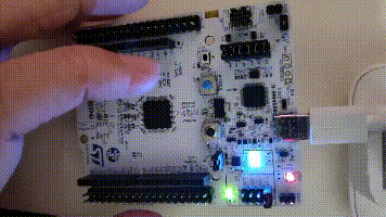

       我们板子第一次上电的时候看到的就是LED的闪烁实验,而且还可以通过按键来调整闪烁的频率,这个板载demo的效果,两个LED交替闪烁,一般板载的demo都是通过延时的方式实现的。这次我们将通过定时的方式实现两个LED的同频闪烁,通过外部中断的方式采集按键,调整同频闪烁的频率。

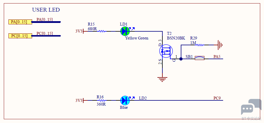

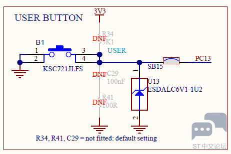

       GPIO的功能专注于具体引脚的实现,涵盖输入与输出两大核心方面。输入功能主要用于采集外部器件的状态信息(例如按键状态),而输出功能则实现对外部器件的有效控制(LED的控制)。本开发板装备了两个LED灯作为可操控的外部器件实例,同时配备一个用户按键,用于输入信号的检测。简单分析一下原理图,LD1事业绿灯,想要点亮需要PA5输出高电平,LD2为蓝灯,要点亮需要PC9输出低电平。按键按下的时候另一端是地,也就是低电平,所以对应PC13引脚的初始状态要为高电平,不过硬件中R34并没有连接,我们需要通过引脚配置内部上拉。

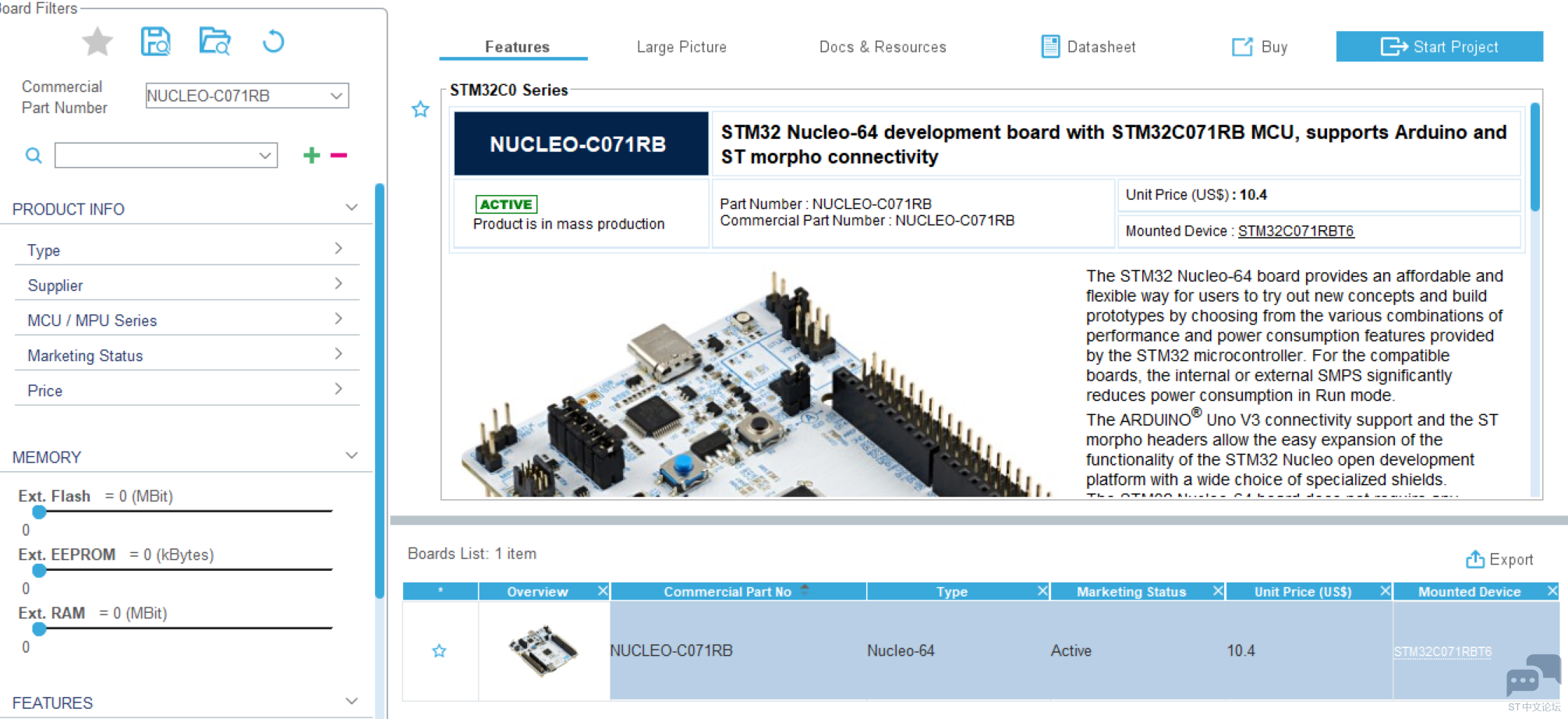

       接下来我们基于板卡创建工程:) L4 L! \8 Q! n3 i- u

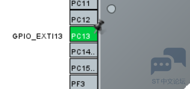

3 u- s* g: P' h& v1 V+ ?       我们先看一下基于STM32Cube的模块配置,由于引脚的多样性,我们可以在引脚上直接操作:
0 D7 `4 B  r$ x7 z2 q* Y0 Y. [
+ g* X0 C* Y' ~4 J$ T+ x  p6 k9 O

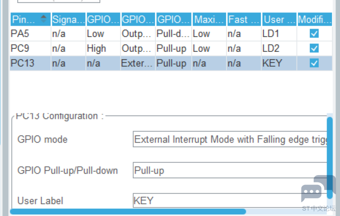

# X3 O& z' }. M# m  C       接下来配置三个引脚,一个按键,两个LED:9 H8 ~7 ^( n' q7 \
1 y8 s; v7 Y+ Z, g

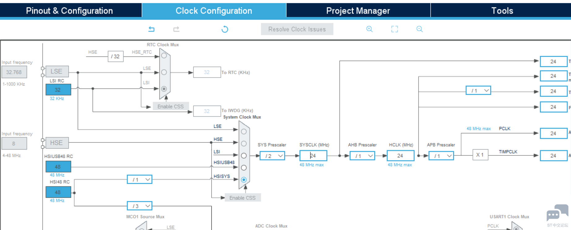

       配置定时器模块前先看一下时钟配置,并修改为24M,最大支持48M:& J$ E9 O! {. B9 y% `, W  e

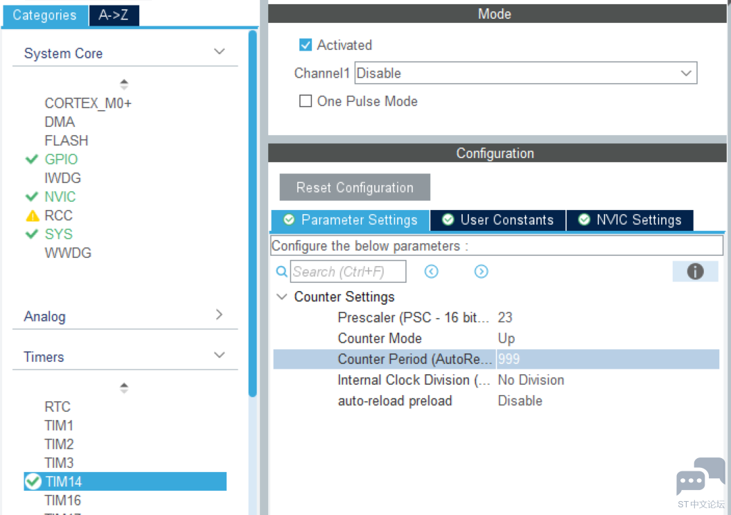

       接下来配置定时器,我们选用的是定时器14,是一个普通定时器,配置的参数也比较少,定时1ms:; m* K6 g9 D5 P6 E
7.png   j+ A8 X2 v2 t

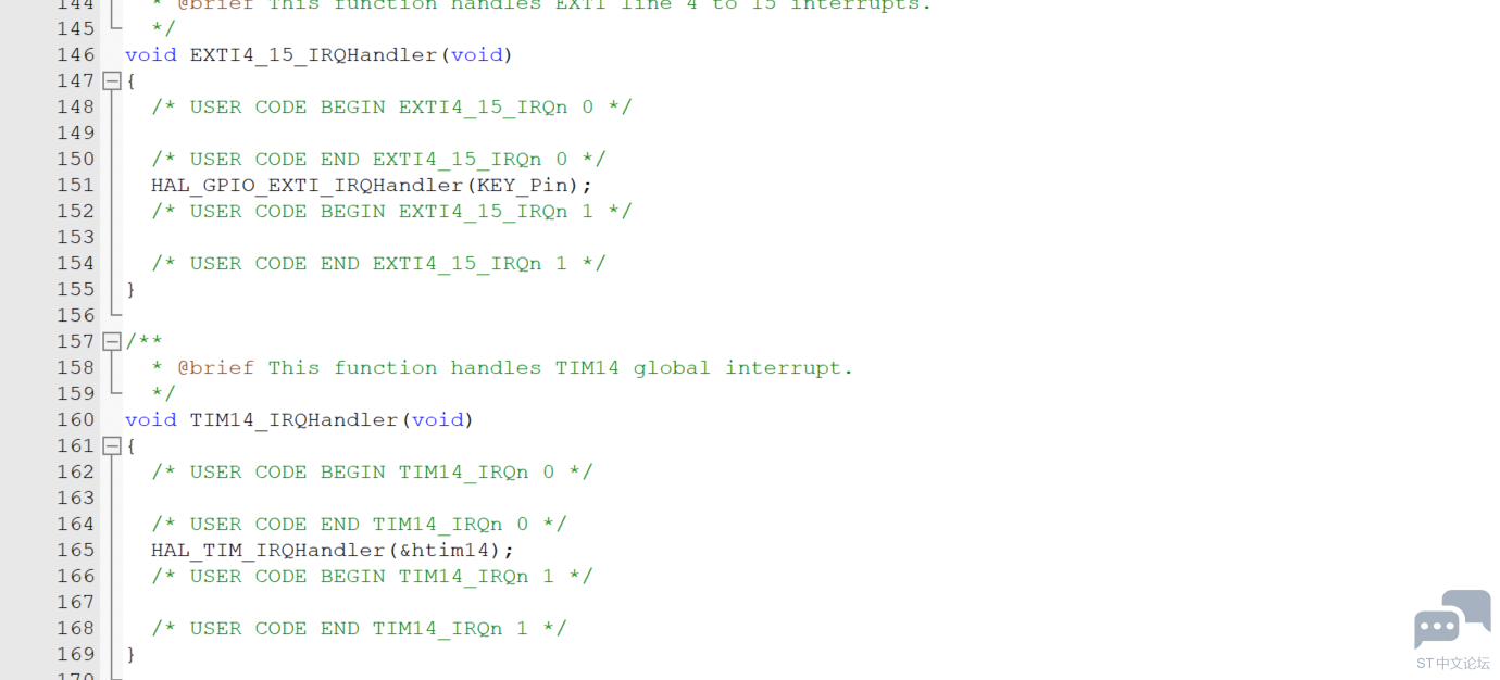

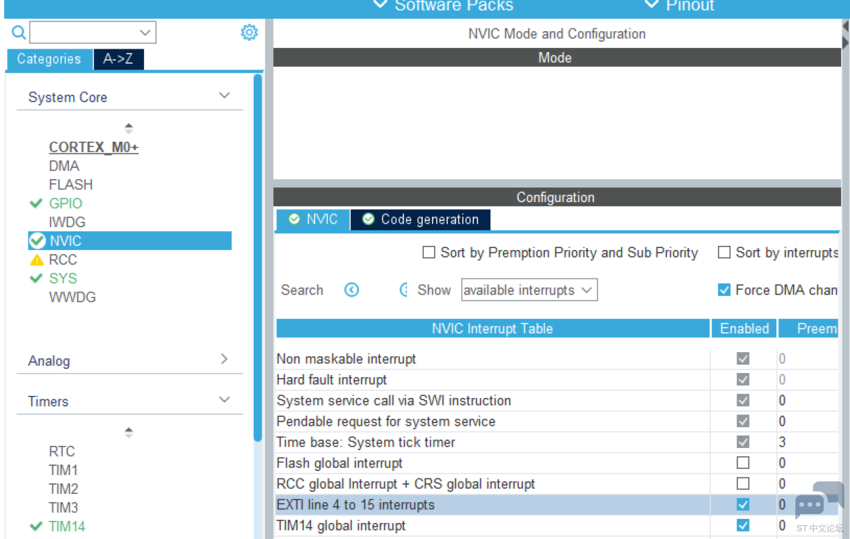

' a) X( K% y' y) o5 \; m7 w0 z       接下来是中断配置,实际上我们在上面的具体模块配置的时候就可以进行中断配置,也可以统一开启:
1 t: b$ _' b' A6 Q7 U
8.png - W3 X6 g3 h+ ^) I
+ H! p  F5 H" N! R       到这里硬件方面的配置已经基本完成,我们开始软件方面的操作,实际上我们实现的功能也是非常基础了,初始化和定时处理部分都已经添加了:# [' }& O- x4 U1 [

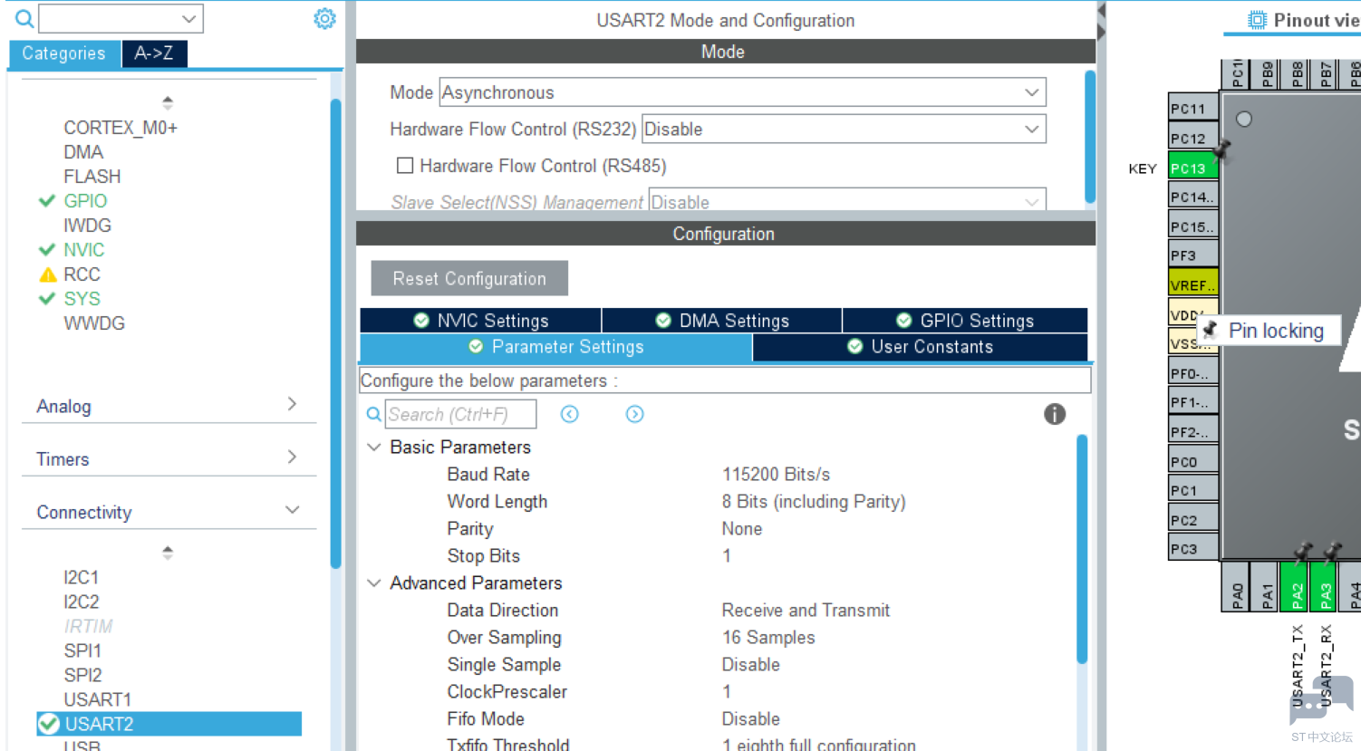

       配置串口2模块:! \. t7 p' U" h; {) S0 v
10.png 9 V, a8 D7 R: M9 ]
$ q; M  U3 d& Y) O# Y

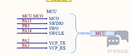

       实际上在生成工程的的时候这个模块就配置了,估计当成必备选项了,行为这个串口连接的STlink:7 [' N/ Q; L. I0 r! x: }  m! W
11.png 9 K% S- `% }7 Z- c/ z  O4 H- s

      整体的效果如下,我们将操作过程和串口控制过程通过动图的方式进行展示:- S; t7 ]7 f- G* T+ x

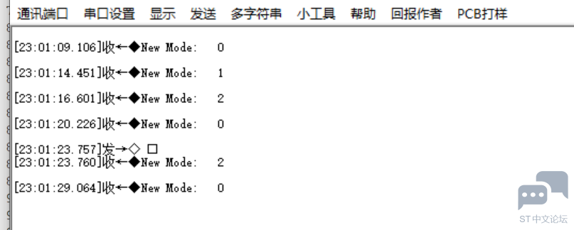

+ B, J( V- b  G' g5 H       整个对应的串口反应:) [# h$ M% T' h( l5 A! Z1 }
12.png " T0 b$ I7 F1 j3 f4 n8 j
