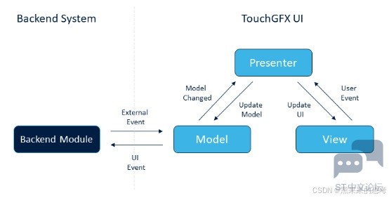

前面做了一帖关于TouchGFX搭建工程的铺垫,但是最终还是要实现与硬件外设进行交互的,TouchGFX的架构中,与硬件外设进行交互的架构称之为MVP架构,即Model类(Modlistener类)、ScreenView类以及ScreenPresenter类,其中Model类和ScreenView类可以直接通过include "main.h"的方式直接控制HAL库的硬件外设,也就是可以在ScreenView类的控件回调函数中直接调用HAL库控制语句,达到控制硬件外设的目的。那么,怎么从硬件外设处循环读取某些信息,比如读取AD采集值,读取SPI接口的2.4G无线模块接收到的信息呢?方法有二,第一是在Model类的tick成员函数中进行读取,第二是在TouchGFX Disigner中创建tick回调事件之后,在ScreenView类的tick回调事件函数中进行读取,前者读取较为频繁,后者读取节拍慢一些,根据需要选择不同的方式,本例中我将使用Model类的tick成员函数读取AD采集值并显示到屏幕上。

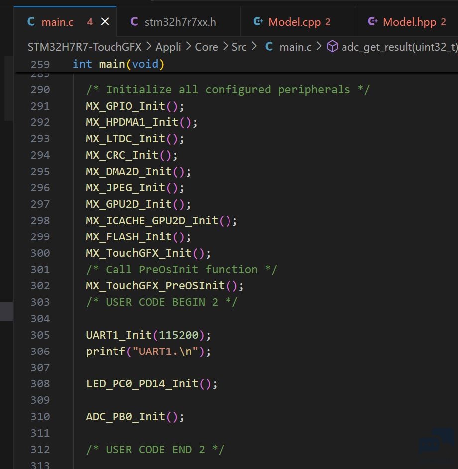

比较偷懒的做法,初始化AD采集外设的代码可以放在main.c和main.h中,这样程序在系统初始化时就会自动初始化AD采集外设,并可以在程序的任何位置做AD采集操作:

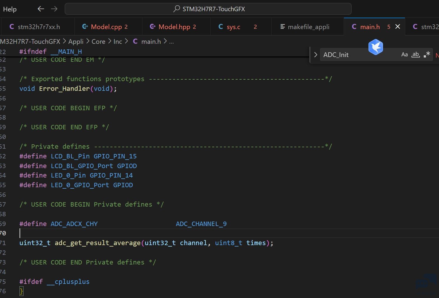

38.JPG 39.JPG % s" {. F  S1 o# V

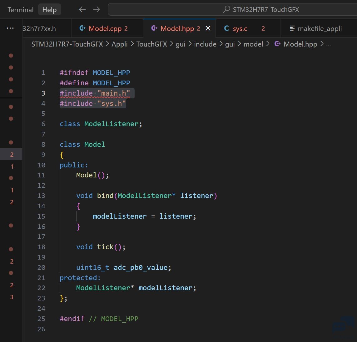

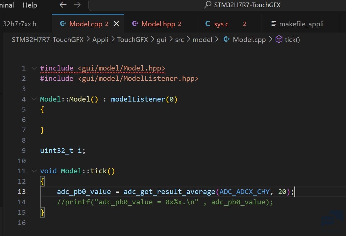

然后再Model.cpp的tick成员函数里做AD采集(实际上在Screen1View.cpp的tick回调事件函数里面做也是可以的,就是采集间隔会大很多):0 X0 d+ k9 Q! z, \6 Q8 u
40.JPG 41.JPG + E* o" R! u$ }' O+ ~2 V
0 ?$ R0 o0 T* q0 B9 G) c9 z4 k

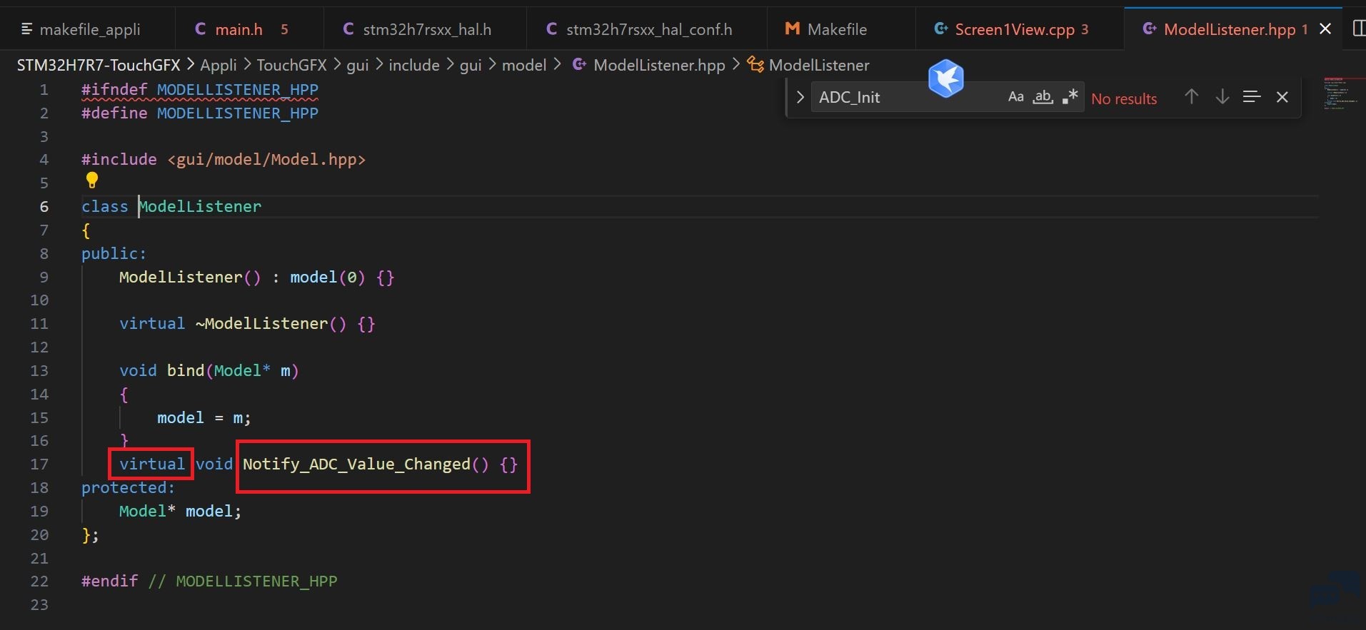

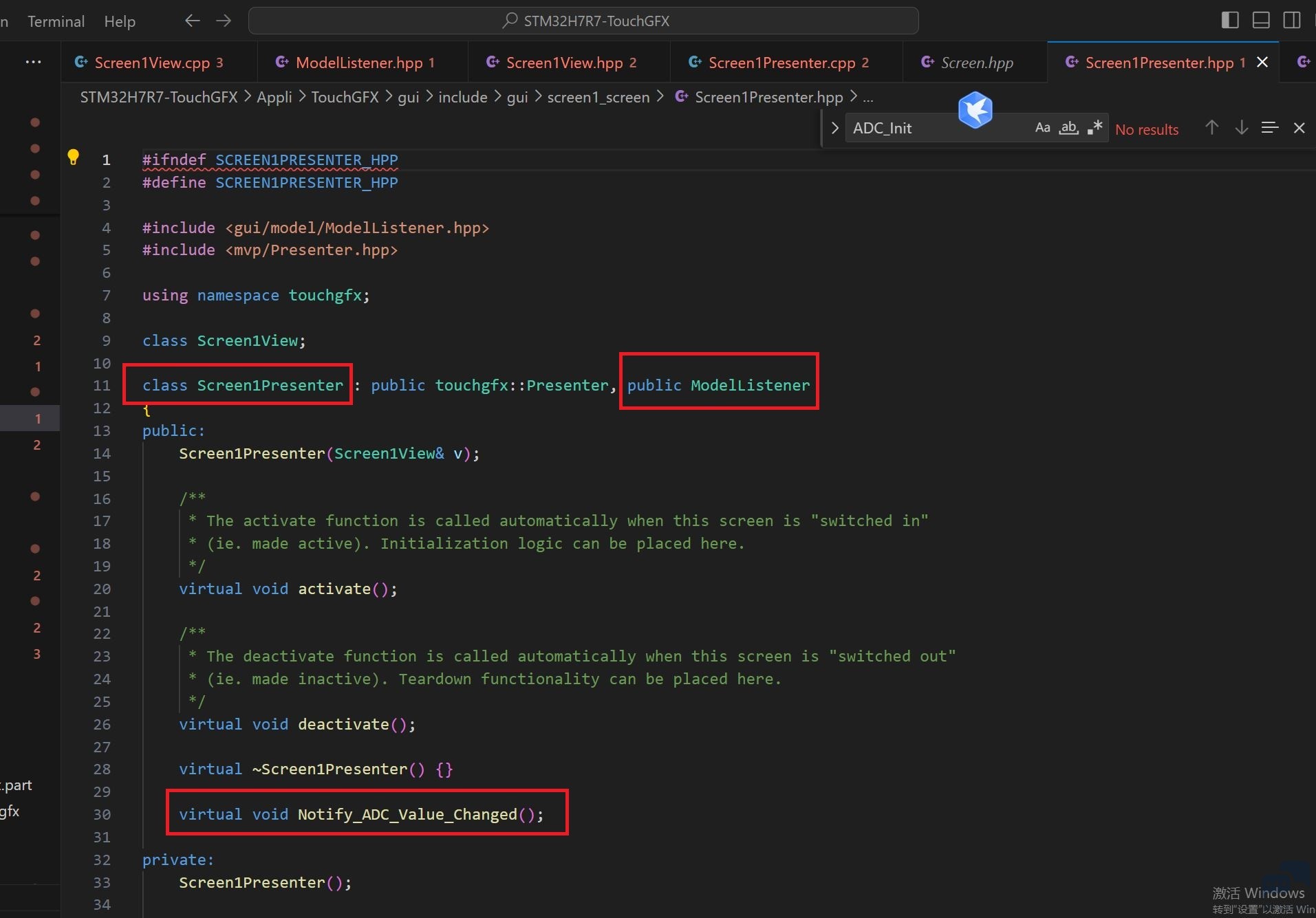

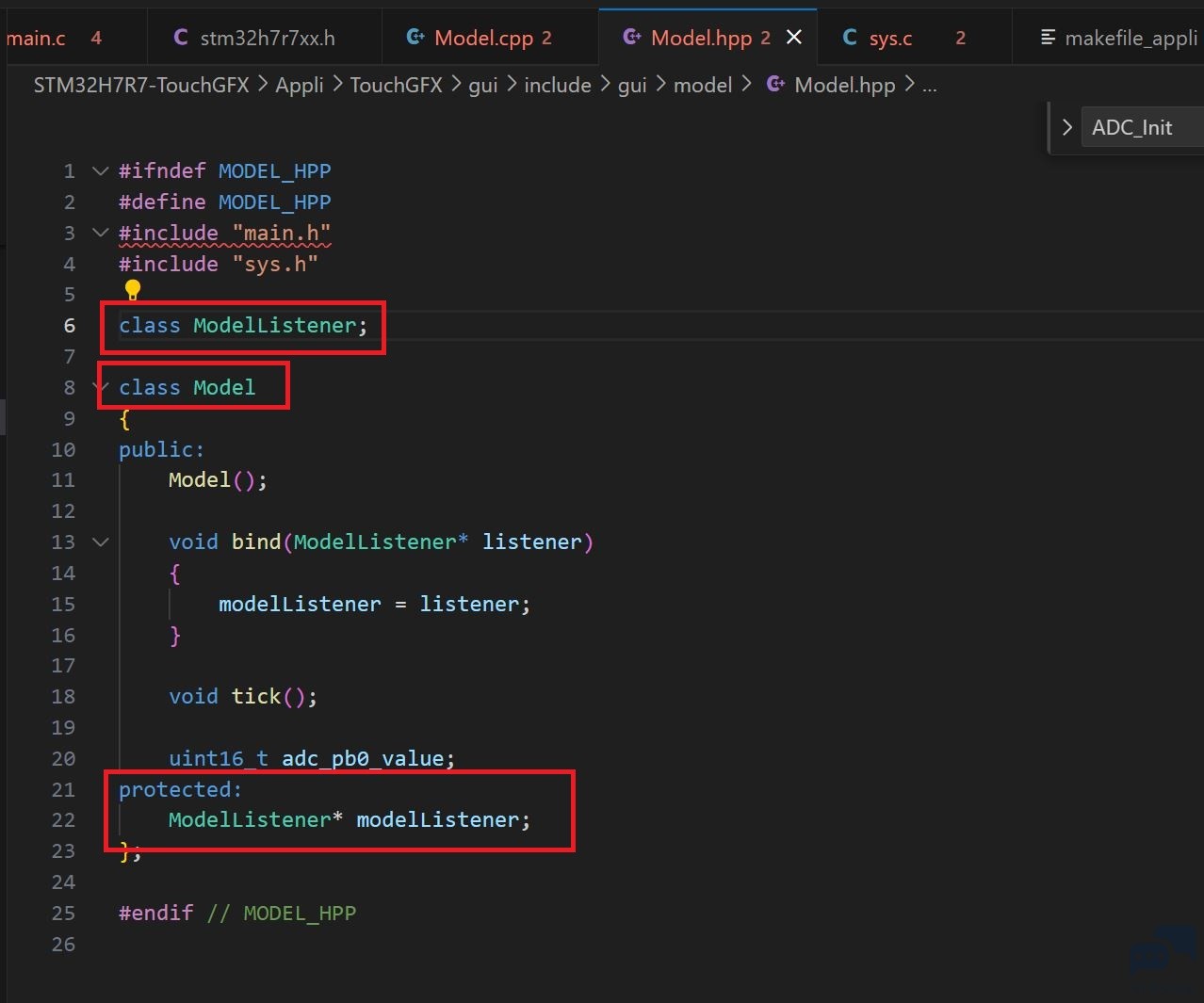

然后最关键的来了,涉及到C++基础知识,多态性与虚函数,需要在ModelListener类里面注册一个虚函数的实现,随便起个名就可以,我起名为Notify_ADC_Value_Changed:
8 W' Z; S6 s/ U) _$ f2 n$ k, D 42.JPG / C6 S3 J3 }/ m" u2 j7 Z; z* C3 M+ ]
5 @6 O5 y+ _0 s) o* d

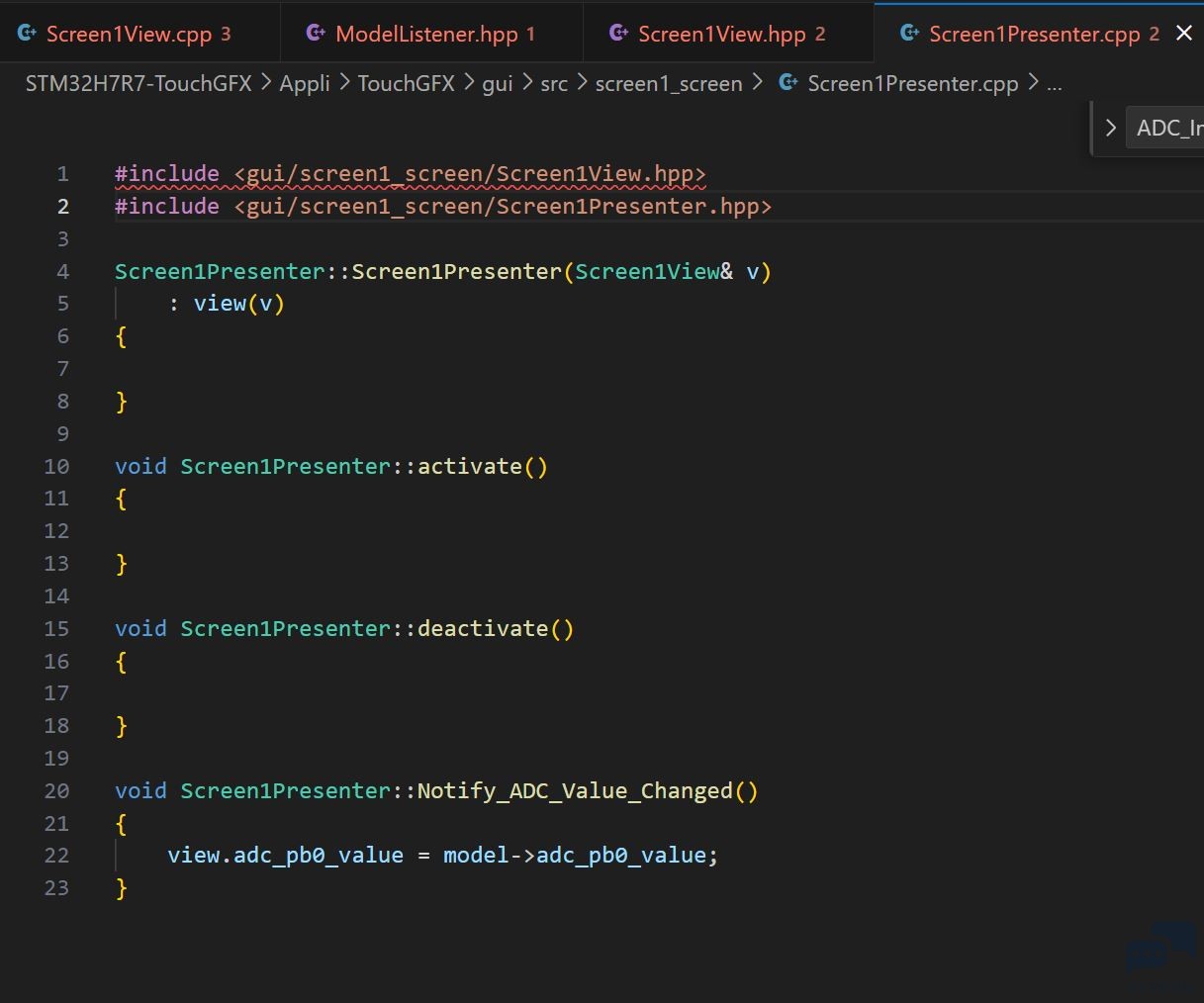

为什么要在ModelListener类里面注册虚函数的实现呢,因为ModelListener类是Screen1Presenter类的父类,是Screen1Presenter类是继承而来的,因此Screen1Presenter类也要注册Notify_ADC_Value_Changed函数,在Screen1Presenter类中的Notify_ADC_Value_Changed函数就要实现具体功能了,也就是将Model类对象的值赋给Screen1View类对象的值:- O) M2 F* x0 O( B
4 A6 y4 n9 \5 ?4 k9 c% D% n- f1 v
6 n) W3 v" d  E1 f- o

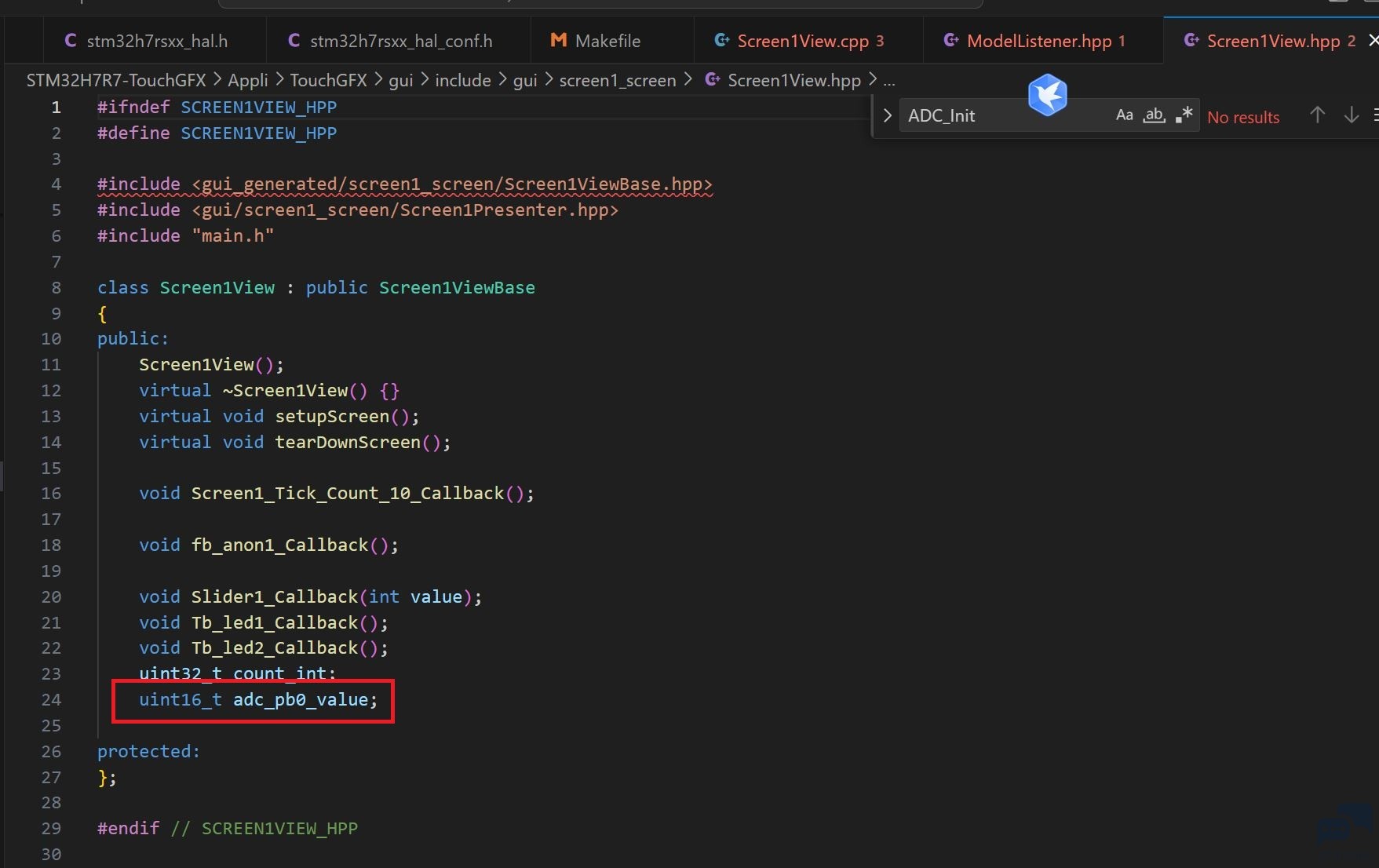

同时ModelListener类对象又是Model类的成员,Model类有个公开成员叫adc_pb0_value,可以由别的类进行调用,Screen1View类也有同名的公开成员adc_pb0_value,两者可以相互赋值:
/ E$ F' I4 q1 p! ?% H7 D 44.JPG / I* u9 w( W! F1 Q7 k, R7 {
2 F% H. G# Z" B- d$ C2 n
在多态性与虚函数知识点中,可以得知,父类的同一个虚函数可以由不同子类继承并实现不同功能,以实现多态。
* n' R9 `0 p" `4 Z- D* q' s( e$ B/ s+ e3 q$ t- m1 Q: L4 Y

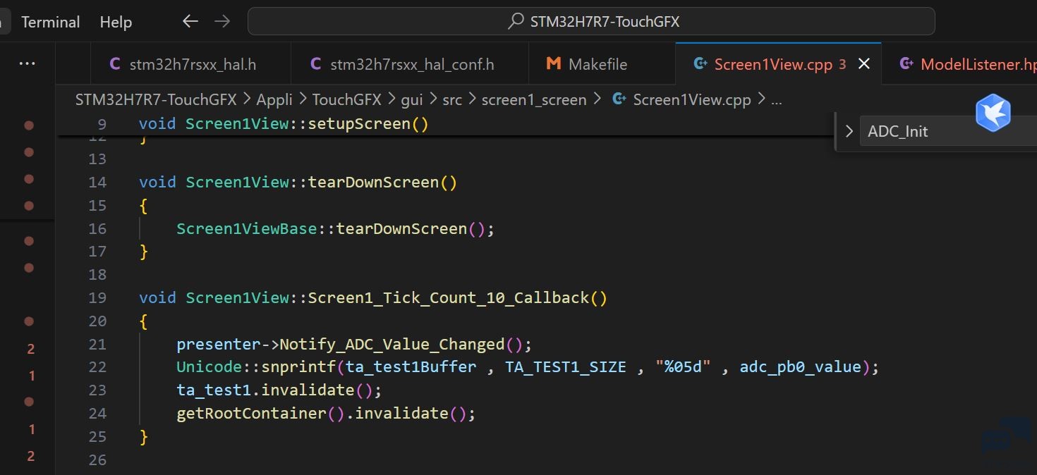

最后在Screen1View类的Tick事件回调函数中调用Notify_ADC_Value_Changed函进行上述操作,在Screen1View类的adc_pb0_value成员获得值并显示,完成了一次从Model->Present->View的信息传递,实现了将硬件外设的值传递给图形界面。0 ^( v& P% ?' O& H: E* J) P# J7 c
47.JPG 8 I0 }" ?2 H( L& Q8 X

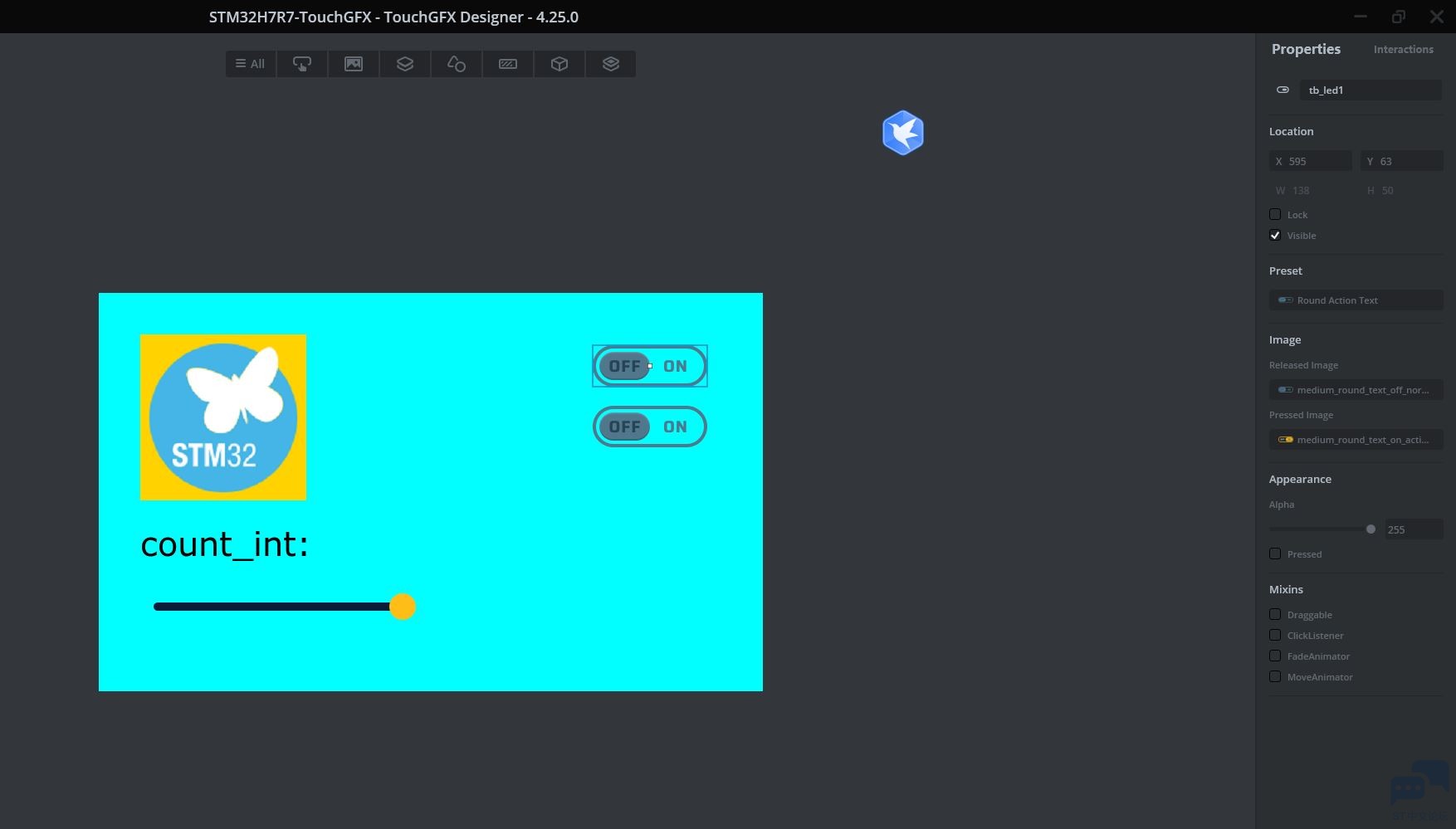

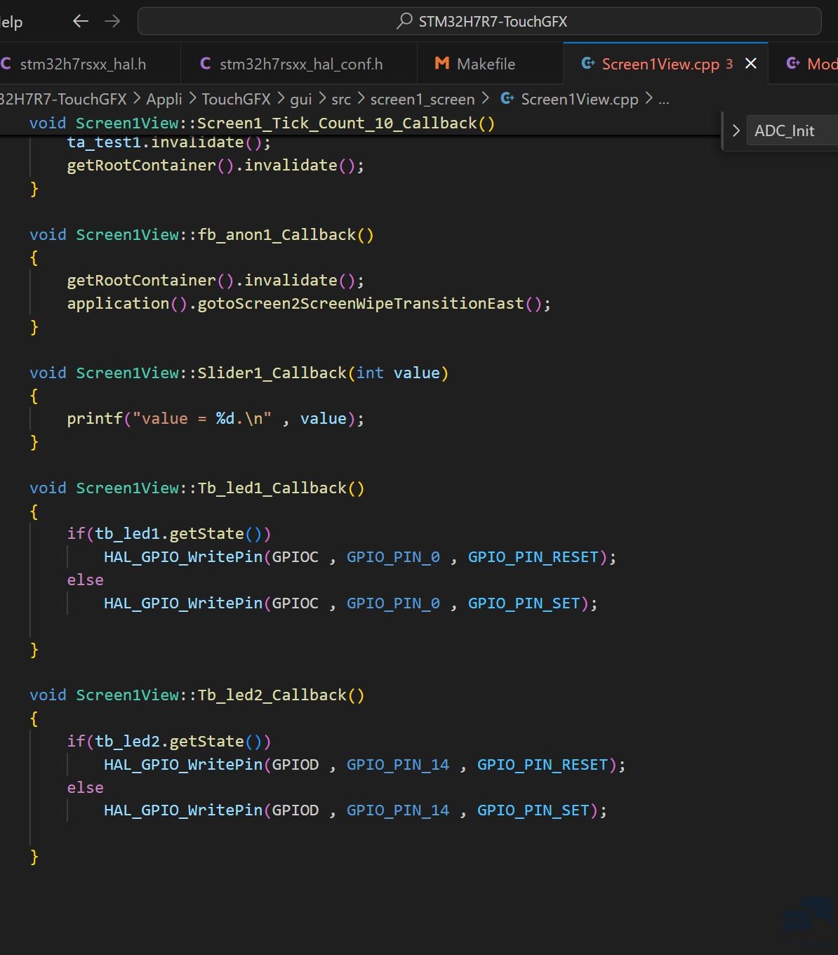

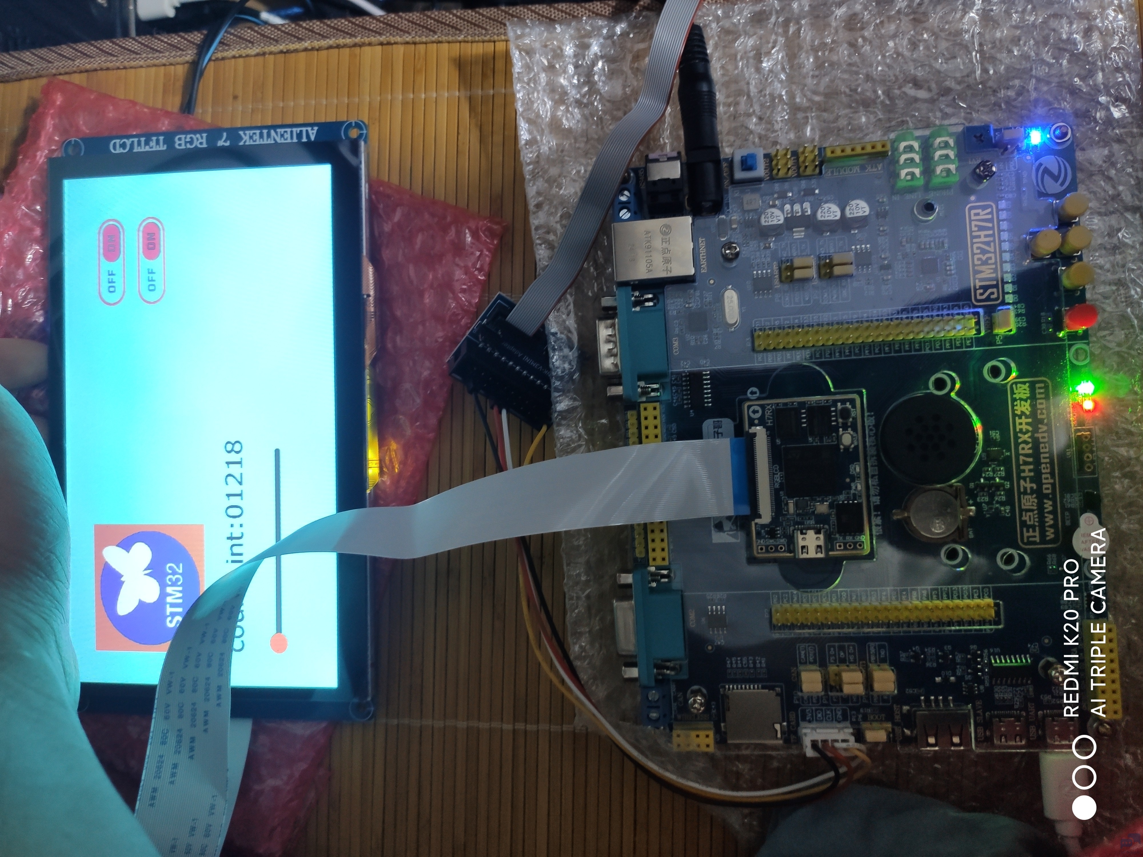

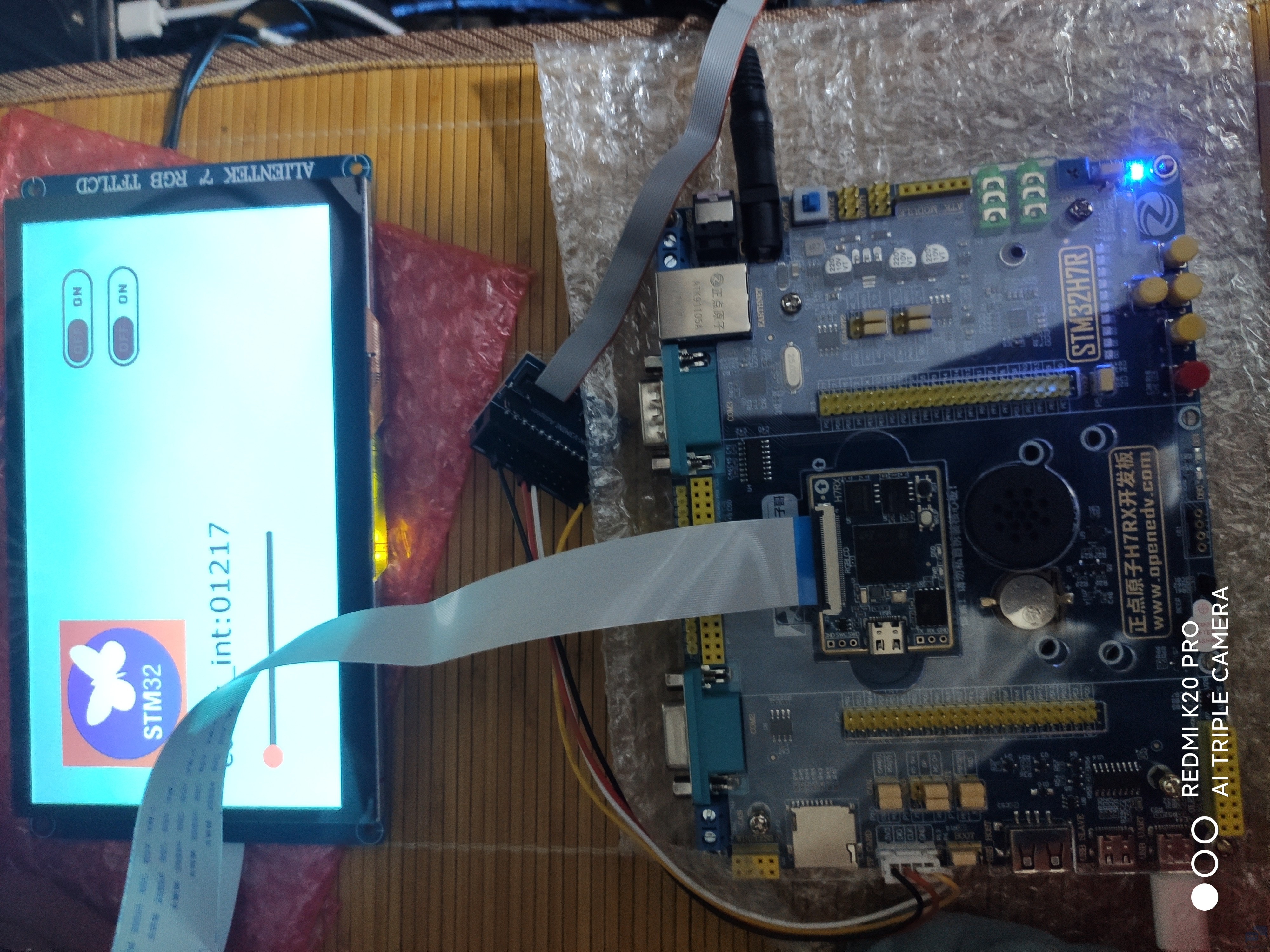

然后是通过界面控制硬件,这个就简单多了,直接在TouchGFX里面创建两个开关按钮,分别命名为Tb_led1 Tb_led2,写两个不同的事件回调函数即可:, P" r& X1 ], m7 K5 v! b
48.JPG 49.JPG * ^4 c' ?7 x/ ~8 B$ w. \8 s
9 I1 F6 [$ Y( L% P! O9 l

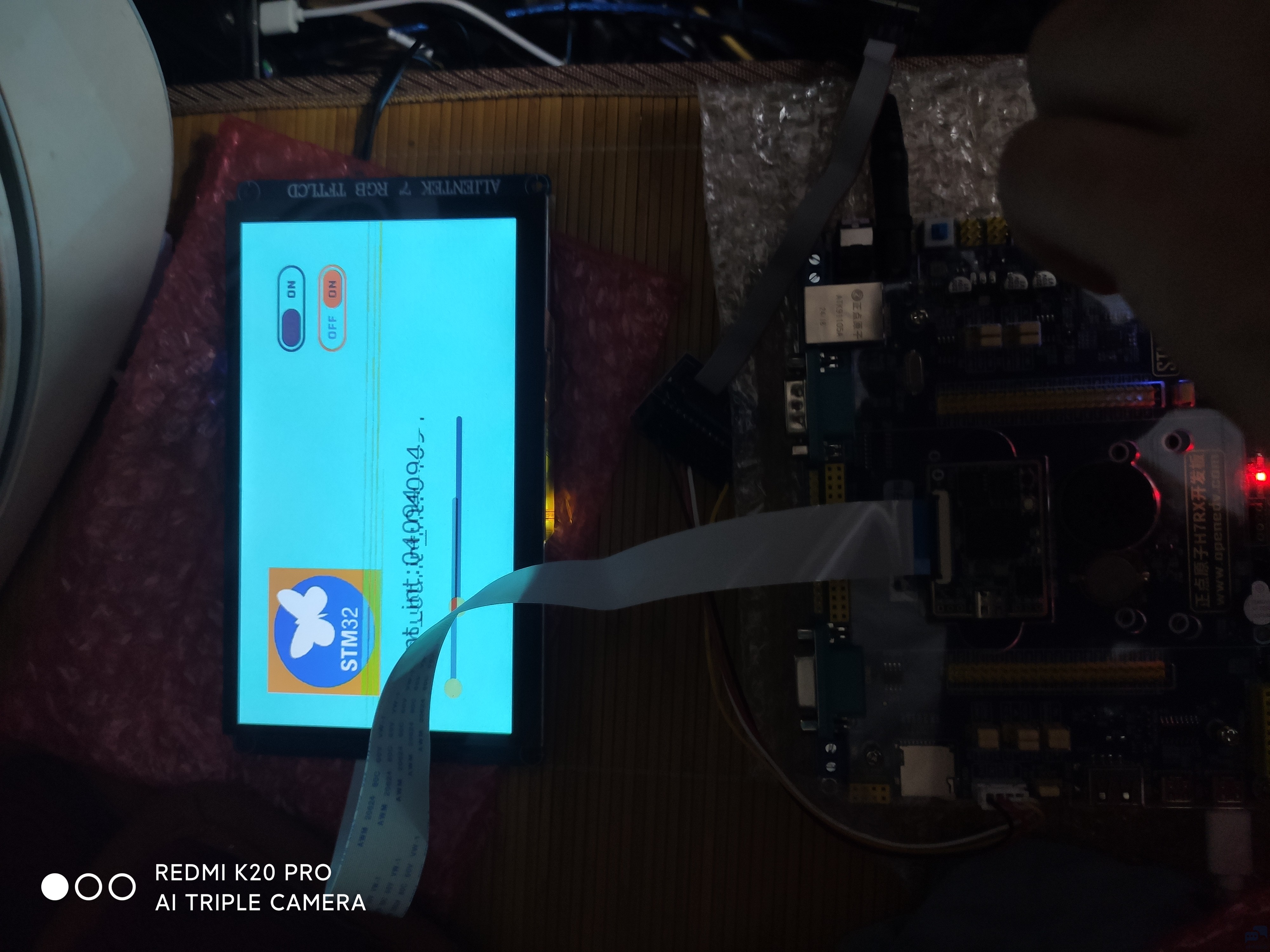

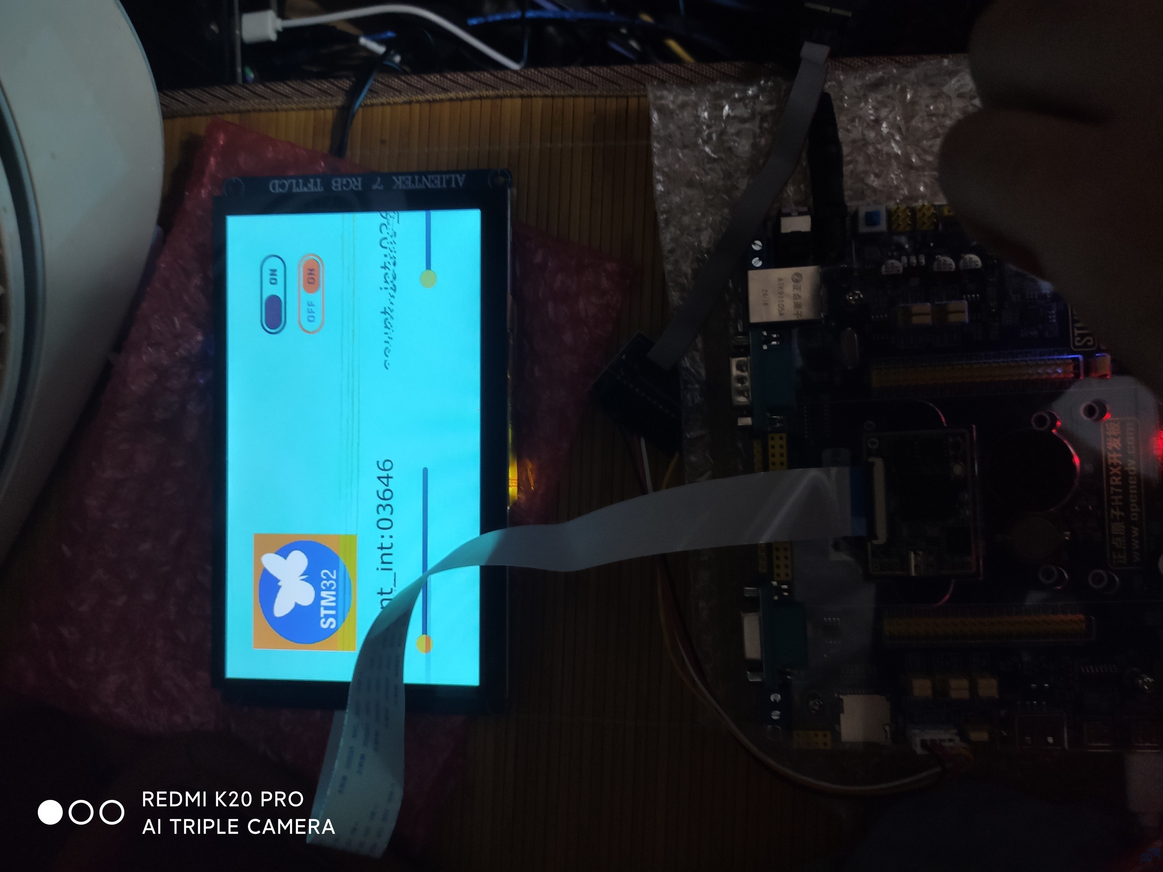

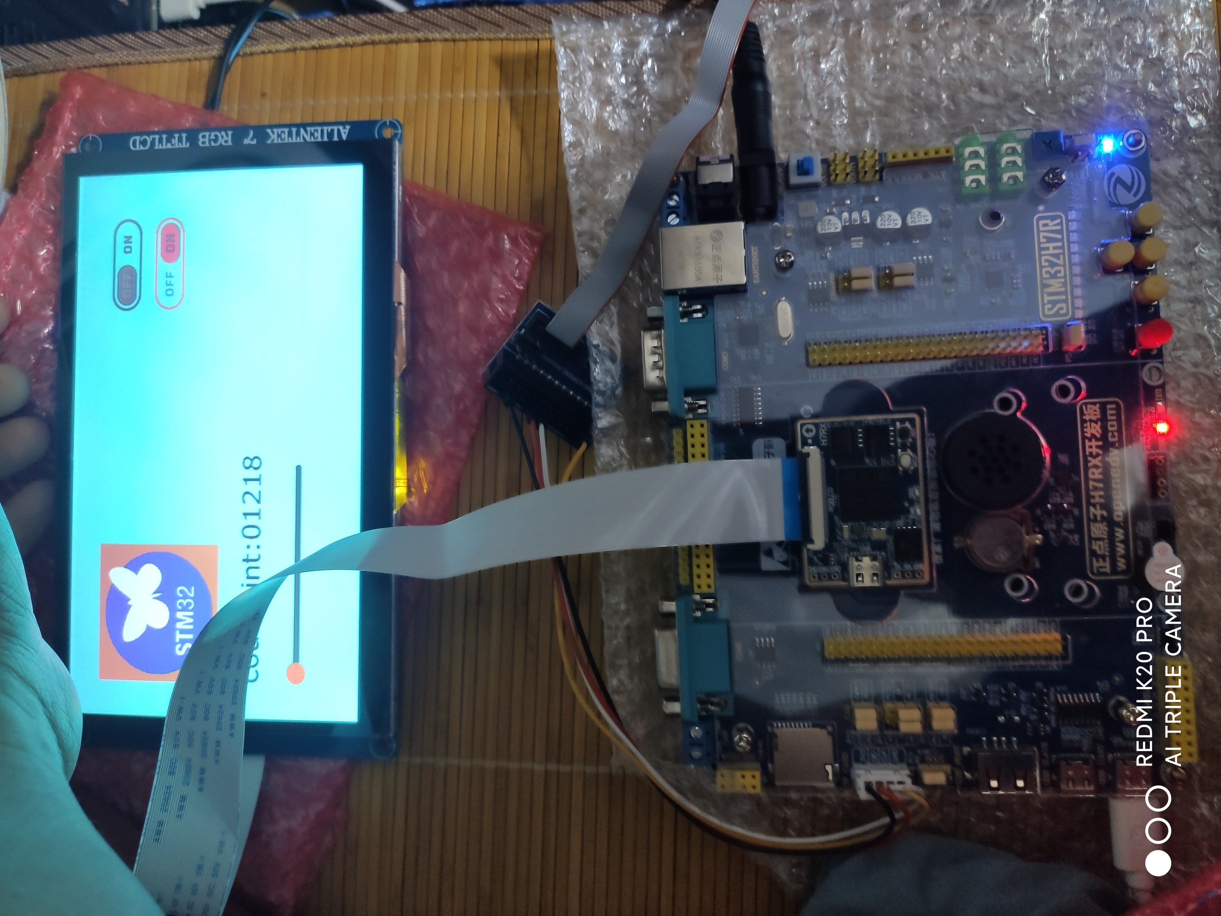

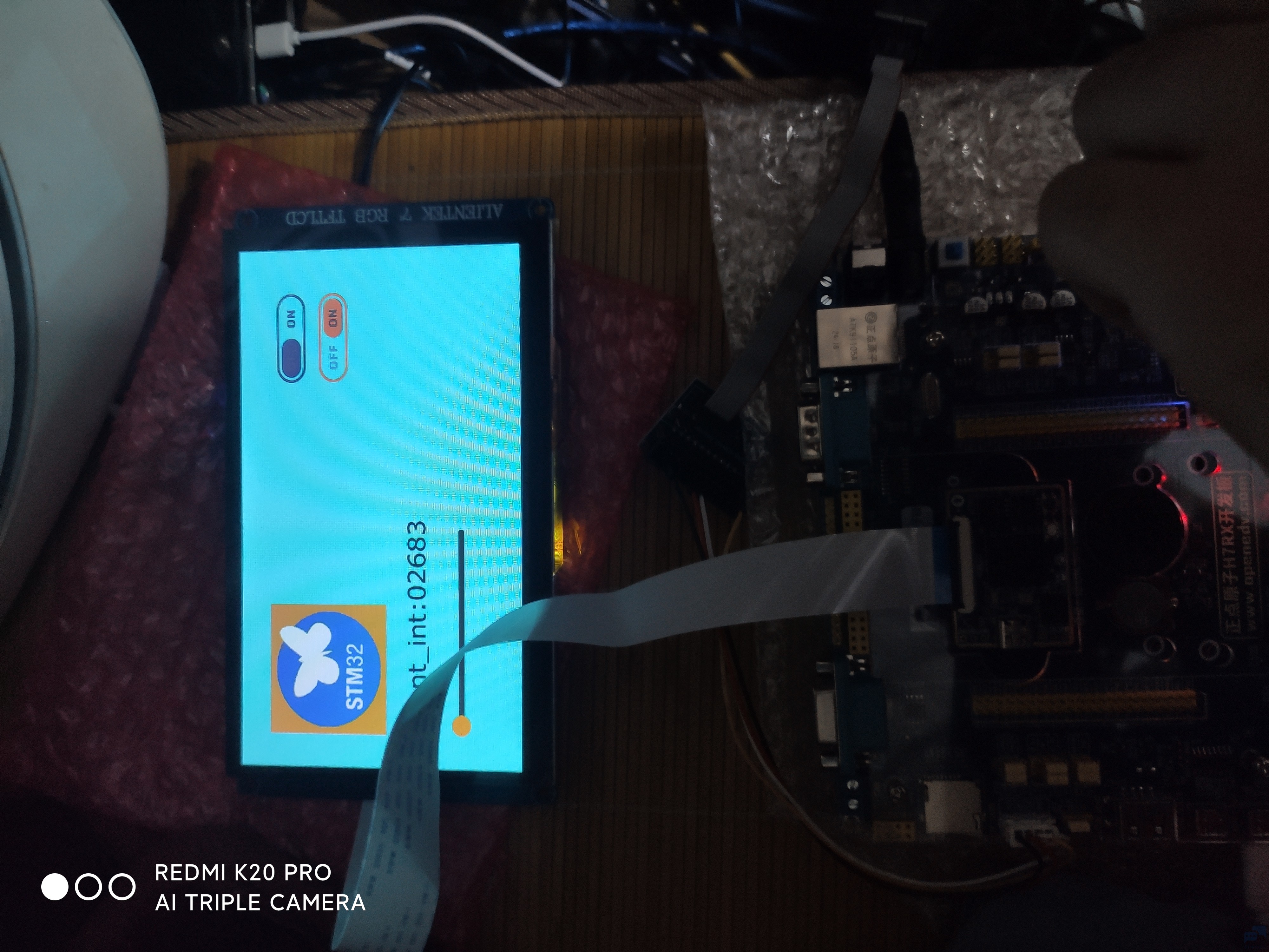

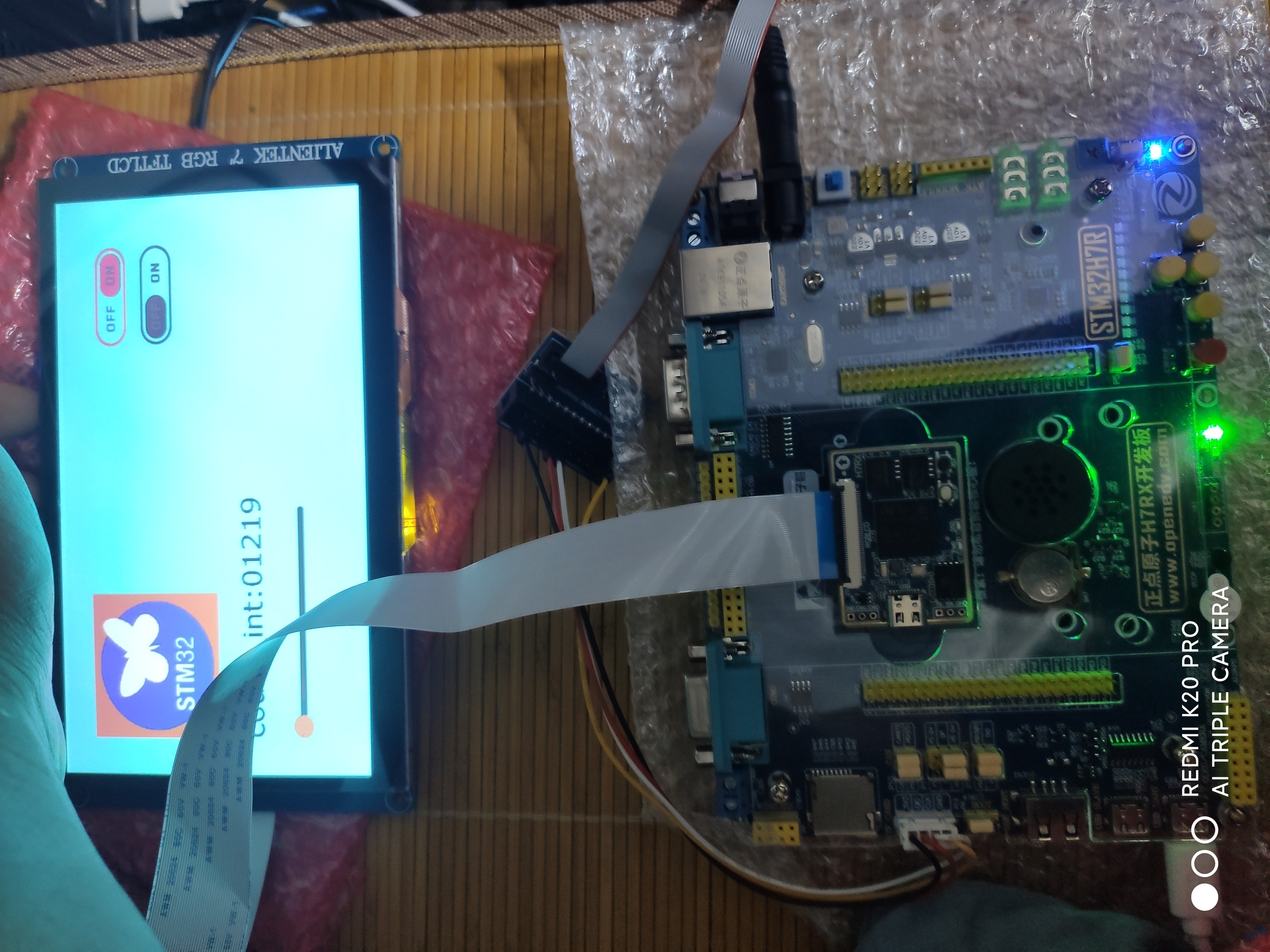

看看效果,两个按钮分别控制绿灯和红灯的开关:6 n3 \" P) D- m- Q7 [
IMG_20250521_235717.jpg IMG_20250521_235719.jpg IMG_20250521_235722.jpg IMG_20250521_235726.jpg $ a+ o! m7 b  N
+ ^% j6 B, I0 D$ n3 m
旋转电位器旋钮改变AD输出值:
* r% s( J; e) _ IMG_20250521_235804.jpg IMG_20250521_235806.jpg IMG_20250521_235808.jpg ) ?6 P" }( |6 R  z& C/ Y& z' b
