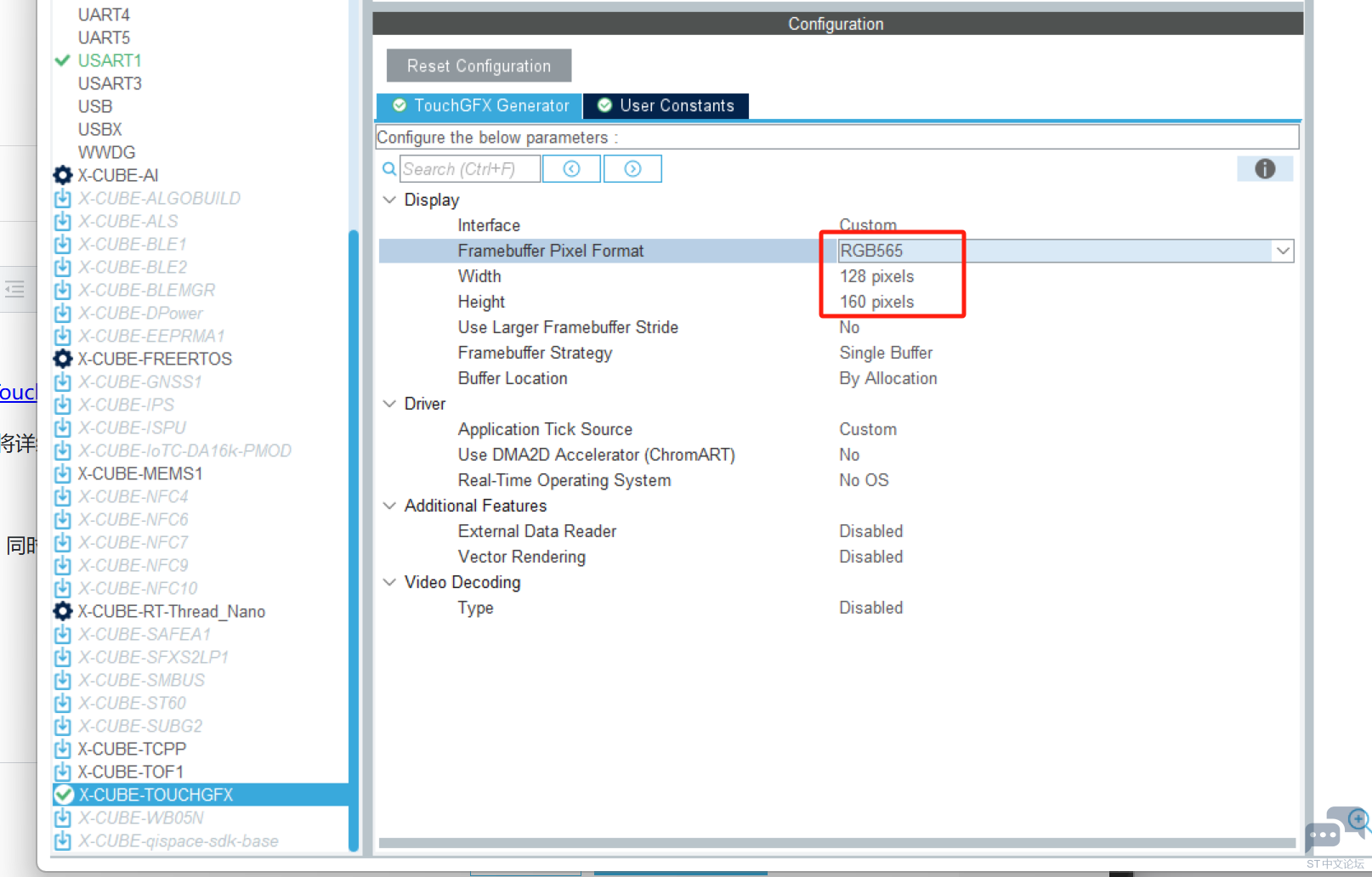

1、在stm32cubeMX中打开CRC,同时打开touchgfx,进行配置如下:
根据我的屏为128*160的分辨率,来设定,同时使用rgb565为颜色格式。

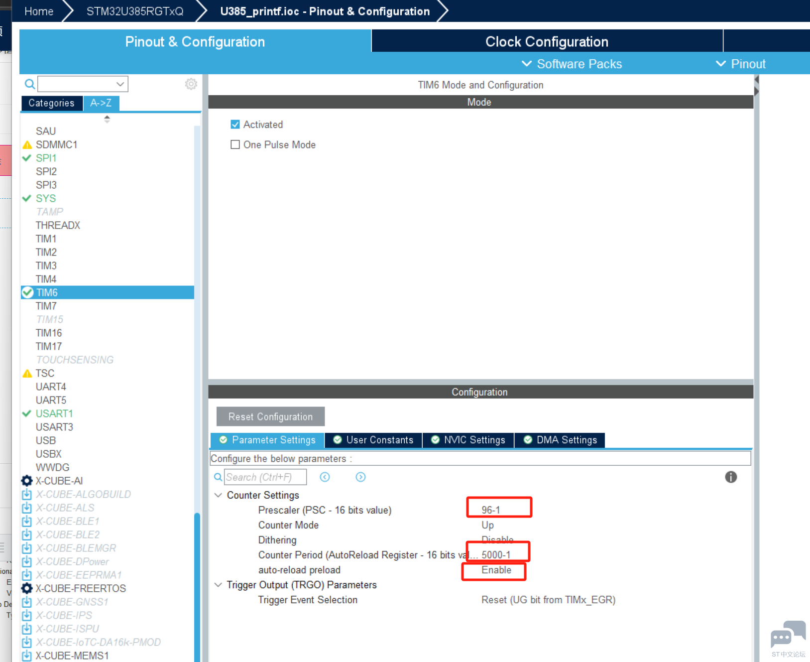

2、开启一个定时器中断为touchgfx来提供心跳包。

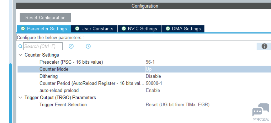

设定中断回调为96M/96/50000 = 为20ms提供一次LCD的刷新。

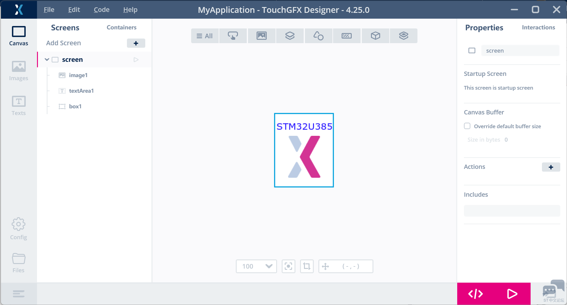

3、生成工程后使用mdk打开工程,同时在TouchGFX目录下,使用touchGFX designer打开工程,设计简单页面如下:

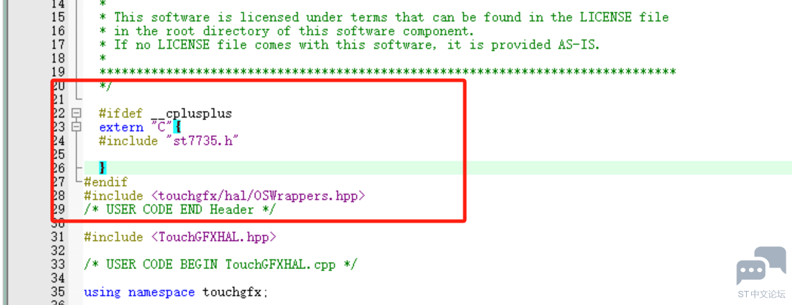

首先在最前面的头部用户代码中添加st7735的驱动头文件:
    #ifdef __cplusplus
    extern "C"{
    #include "st7735.h"
#endif
#include <touchgfx/hal/OSWrappers.hpp>

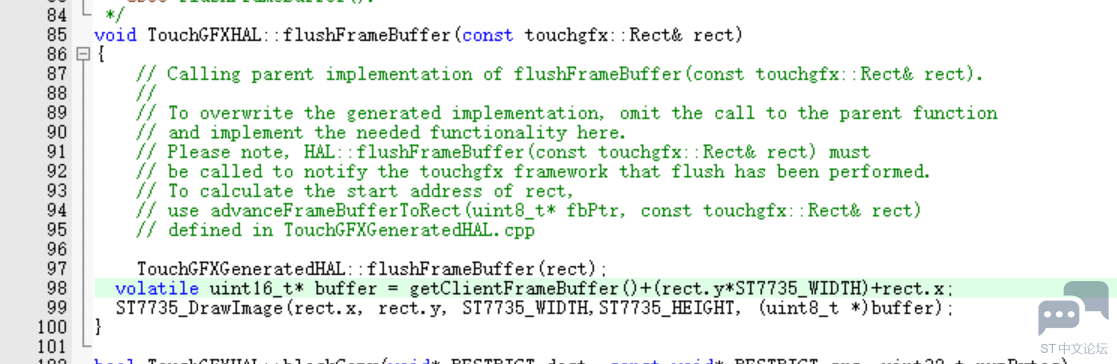

5、在flushFrameBuffer函数中添加刷新屏的代码:
volatile uint16_t* buffer = getClientFrameBuffer()+(rect.y*ST7735_WIDTH)+rect.x;
    ST7735_DrawImage(rect.x, rect.y, ST7735_WIDTH,ST7735_HEIGHT, (uint8_t *)buffer);

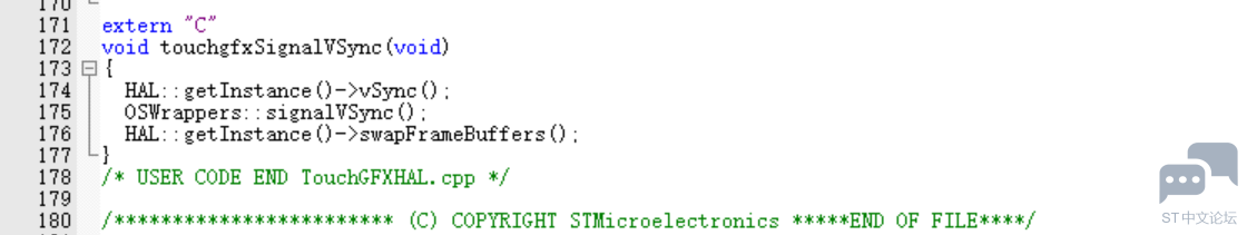

6、最文件最尾添加给心跳函数定期调用的代码:
extern "C"
void touchgfxSignalVSync(void)
    HAL::getInstance()->vSync();
    OSWrappers::signalVSync();
    HAL::getInstance()->swapFrameBuffers();

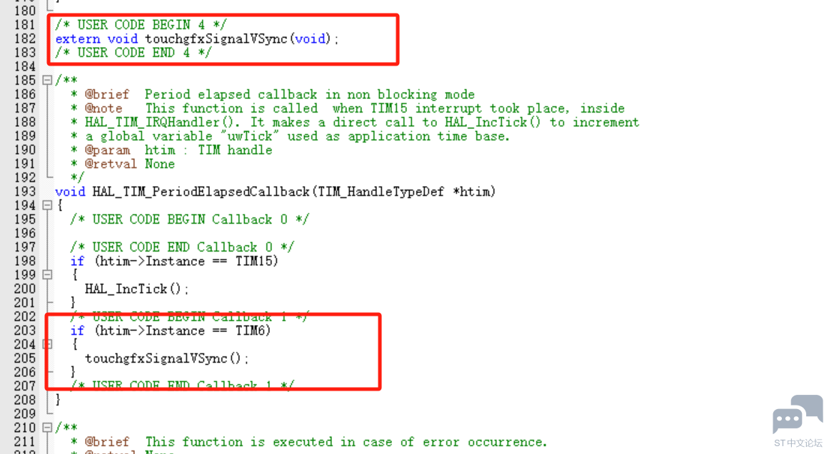

7、在main.c中的定时器回调函数中添加touchgfxSignalVSync的调用:

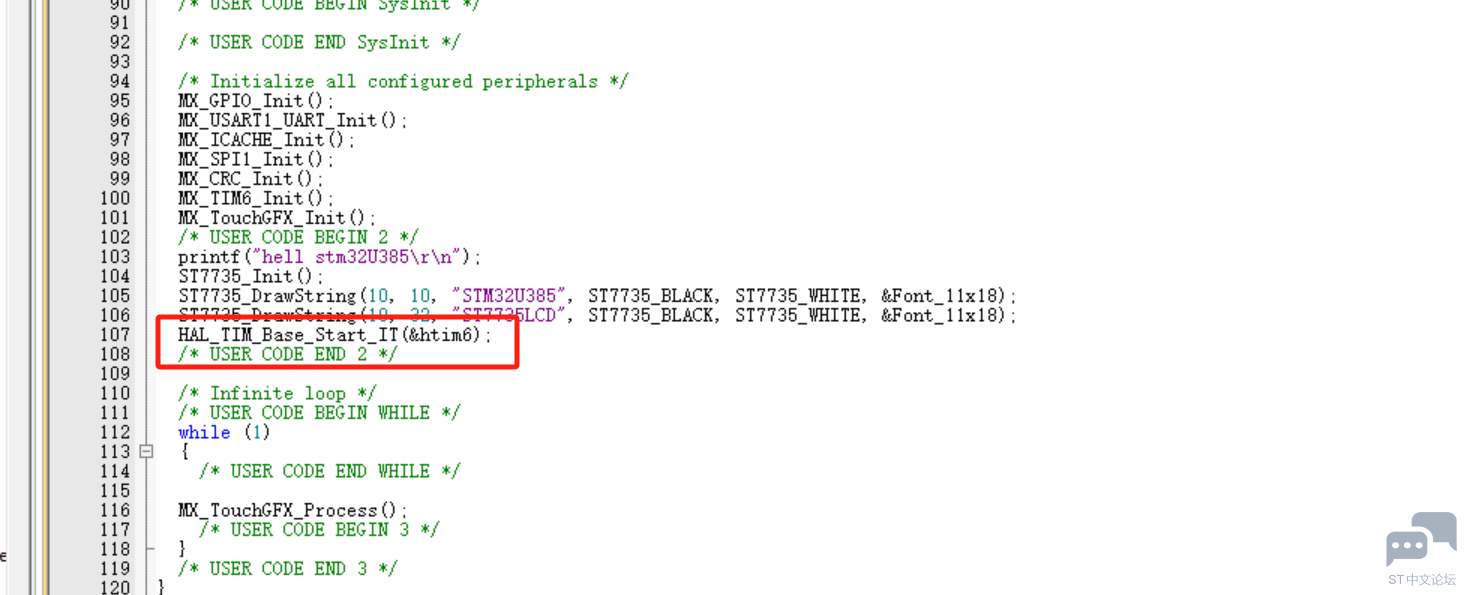

9、在main中,添加定时器TIM6的中断开启:

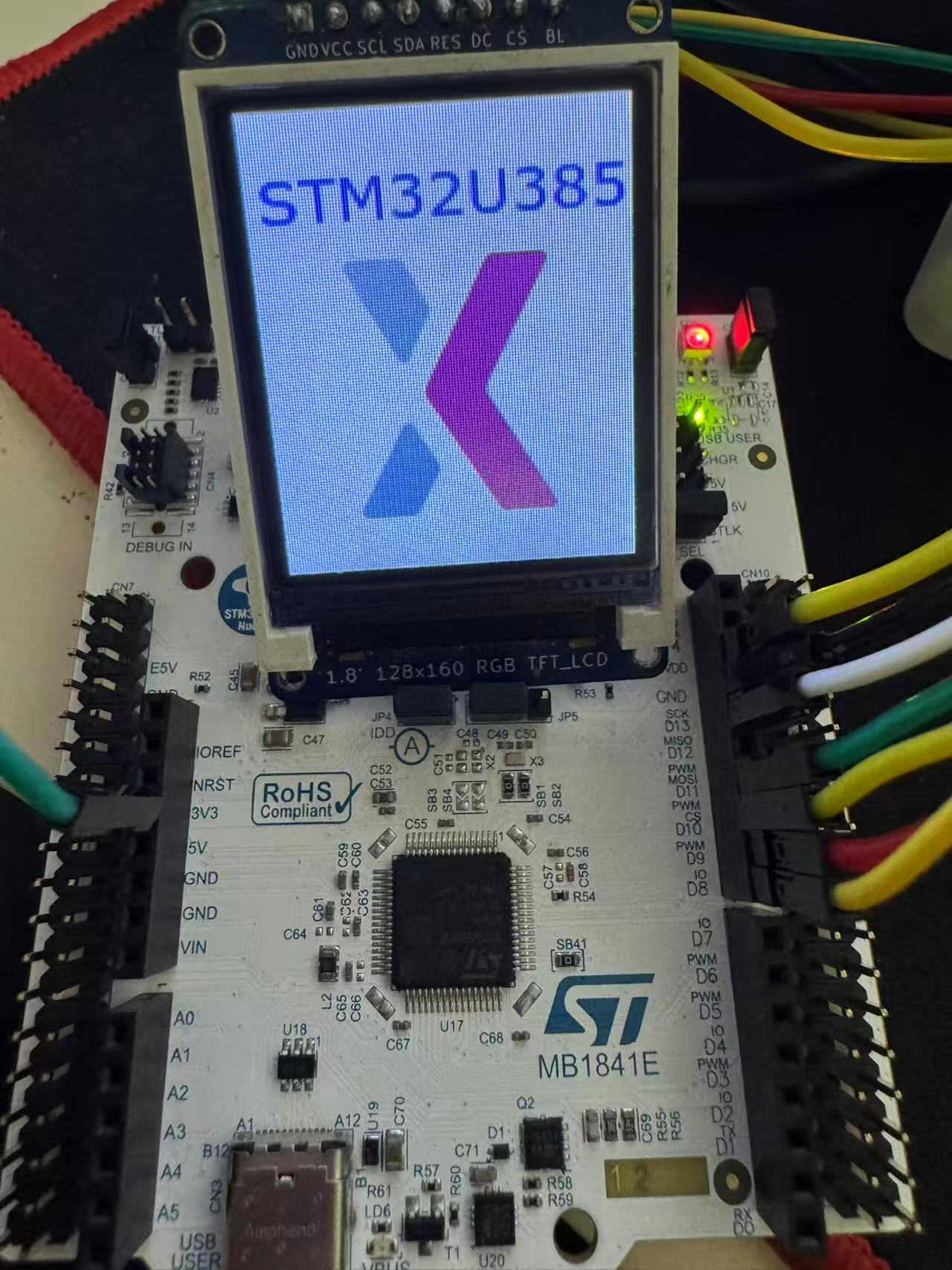

【移植效果】
下载到开发板后,效果如下:
