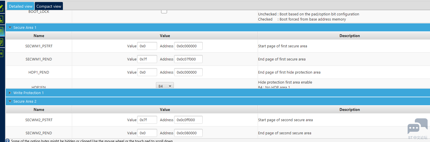

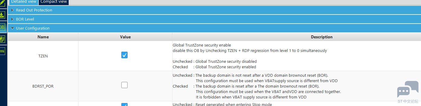

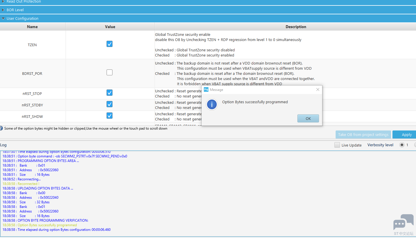

    首先需要打开STCubeProgrammer,连接到MCU板。然后就是设置TZEN=1,然后设置SECWM1和SECWM2,如说明所示:& B$ y& h! G' I/ H+ H
   - TZEN=1+ V# D* S: @3 X
   - SECWM1_PSTRT=0x0  SECWM1_PEND=0x7F  meaning all 128 sectors of Bank1 set as secure) ^2 E4 p2 Q! `$ g' l
   - SECWM2_PSTRT=0x7F SECWM2_PEND=0x0   meaning all 128 sectors of Bank2 set as non_secure
! d3 S* ^8 s6 _6 z+ l
: D2 r7 R) {" _) p
: E; h% {1 u: }2 G$ B; D# I$ K8 v
    还需要设置SBoot0R 和 NSBoot0R,如图1和图2所示:, C# ^/ r! m% h9 |" u, U! i, K; {
   5-1.png ( g; g7 H* o7 z/ Z8 P- s! p
  图1
3 E, y  T7 H! O5 B$ F. R) L8 A% A6 I( p; u
5-2.png 4 v  x# Y, }/ X0 X
图2
* R6 b2 f4 m3 m6 K! z! j  O' F( ~& m, `5 Q6 q( t; c
   设置好之后,要记得点击右边的apply,否则设置无效,如图3所示。4 ~3 P- n8 x  v/ U' y( M

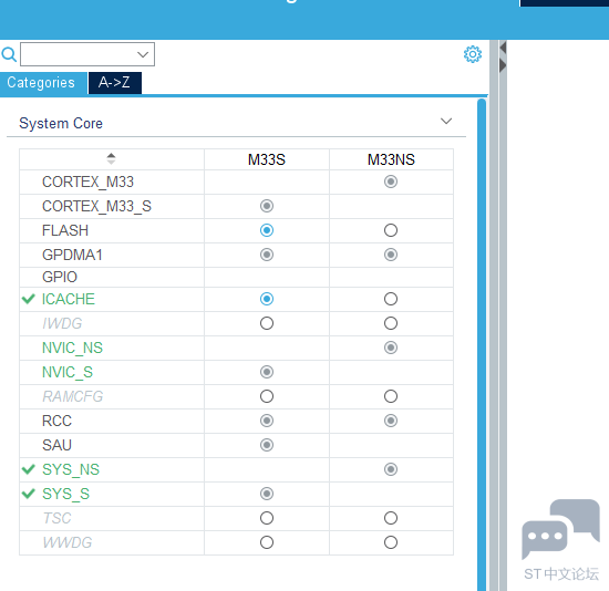

  这样基本就设置好了,打开cubemx,设置GPIO,将需要放到secure区域的外设都设置到Secure区域,不需要的就设置为NS区域,如图4所示:. ^8 y0 t7 \- e! U8 V1 q$ L, C
5-4.png # B! N& t9 M6 g8 D
图4

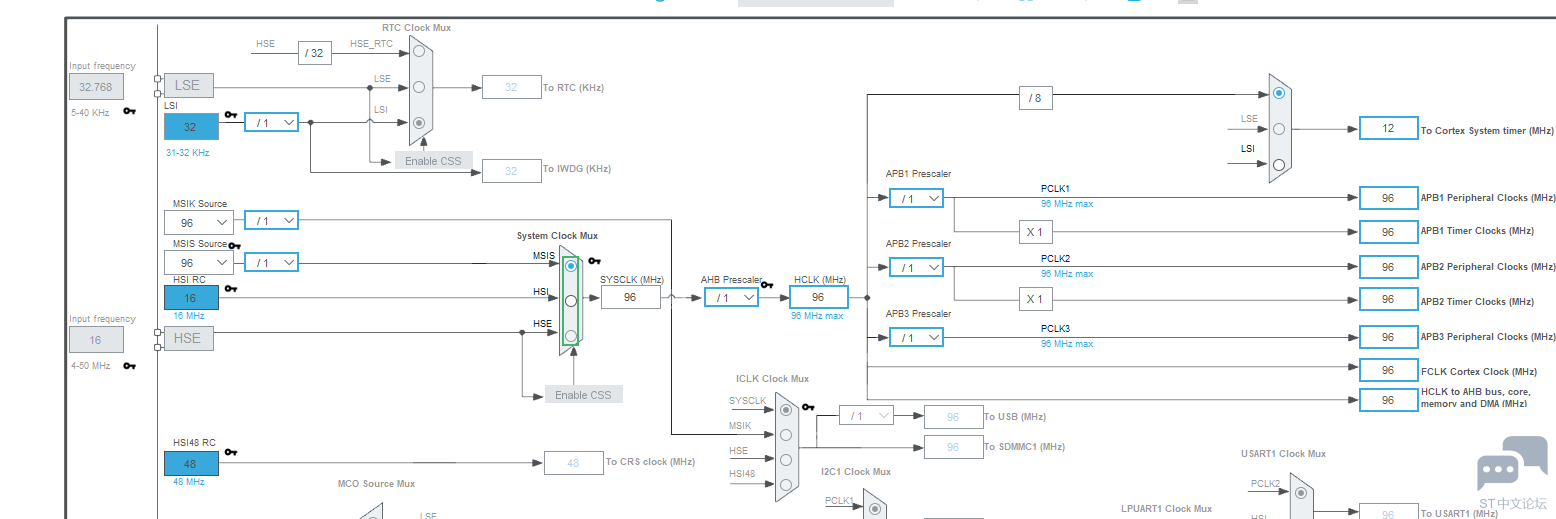

4 Y& B4 D6 o7 ?. s8 q% L' A$ K/ ?  设置好时钟,如果需要把时钟部分放到secure区域,右击选择System Clock Mux,选择secure即可。如图5所示:% _: ^4 ^* ^0 ]0 D# a6 W
. ]' e$ X, f0 ~. H/ w6 G! Y图5' y' g5 ~4 R' I- }7 e. u; S6 E

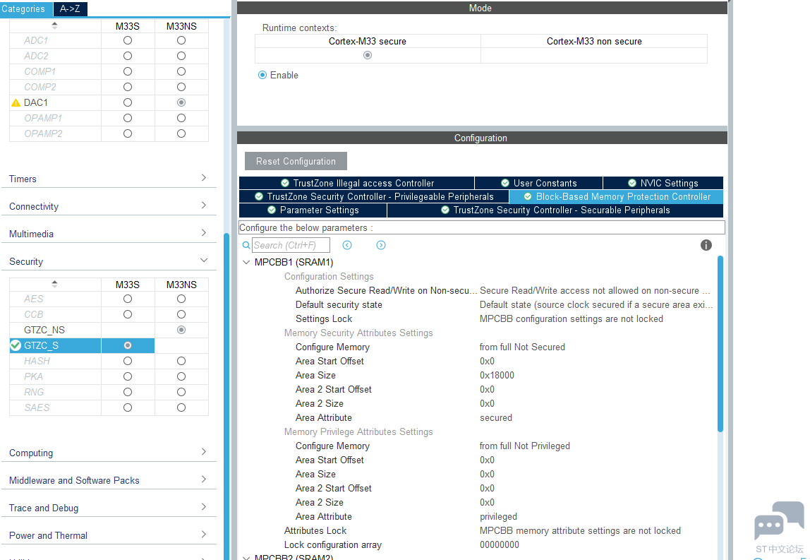

  还需要设置GTZC_S,如图6所示:
  ?$ l6 W3 R- q; O- |# ]- E 5-6.png ( A' W, ?4 O9 Q1 D0 S( ^+ H
图6

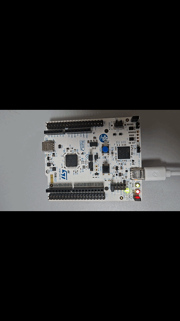

/ C! }8 p' ~* R& u2 a6 p) L4 ]3 Q  这个过程可以通过右击项目名,选择active需要用的project。Download后,按复位键可正常运行程序,先点灯试试,如图7所示:5 G4 p4 D; ^8 e$ Y
   5-7.gif / M# i1 C* Q; s6 D' x) a
图7' O, L( Y1 P! k
