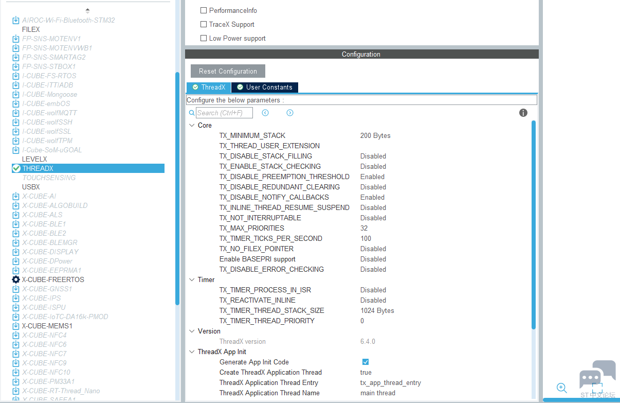

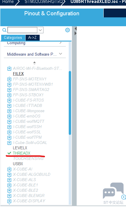

0 W0 H& G% P7 Z0 T1 a5 D打开cubemx 发现,内部集成了ThreadX 软件包,直接安装即可。在左侧Middleware and software Packs中可以看到,如图1所示:
" ~. O0 ?# U. [7 a5 G 4-1.png 3 J$ y. w+ J+ @# F1 Z5 r
图1

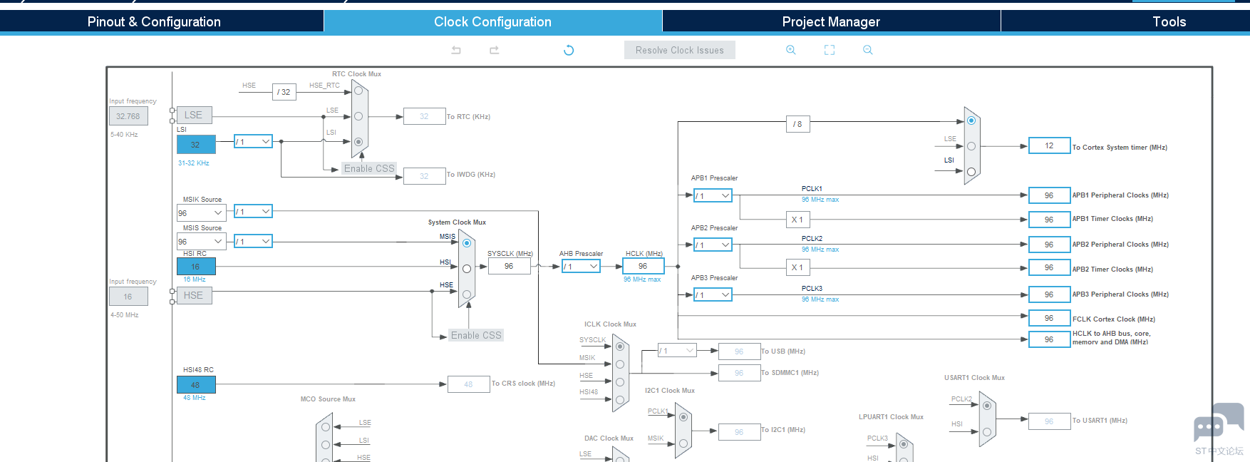

1 ~2 S- q/ V; o$ k     配置项目引脚和时钟,如图2所示:' t1 X2 v1 K; k
4-2.png % B. t$ c) q: \: x
图2
/ i4 p: n) R, t4 c  Y    继续配置ThreadX选项,勾选Core选项,下面还需要勾选生成Generate app Init Code函数功能,如果不勾选的话,还需要自己编写任务函数。其他默认即可,配置如图3所示:
& {# @/ Q* o8 } 4-3.png 3 h- a/ [( h) a; R" O
图3% I- j/ _( |1 c

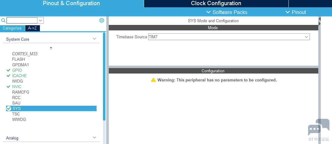

还需要注意一点是Tick 定时器被OS征用了,所以基本HAL延时函数使用的定时器更换成TIM7,如图4所示:
3 e# f: y4 J9 k/ L' i4 d- J图41 d# X( @2 |# E

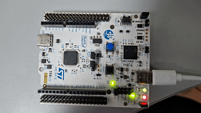

1 [& a/ P; D: f* v9 V9 ]6 G你会发现,RTOS 的大体结构基本都是一样的,编写好简单的测试任务后,直接上电Debug project, 效果如5所示:& j8 h2 c+ e, ?- q& C/ z+ \
4 u5 v4 W: N& p8 ?% u$ `4 c图5
