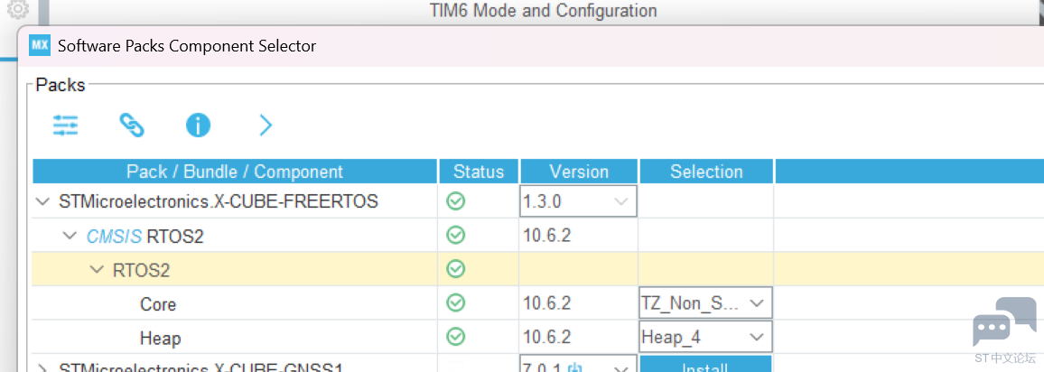

1、在STM32CubeMX开启FreeRTOS,在选项中选中无TZ,内存管理选择heap_4

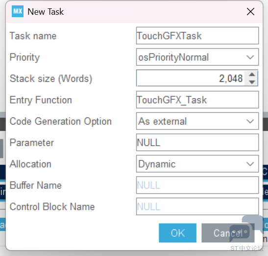

2、在freertos中添加一个新的任务,来做为TouchGFX的任务入口:
其余的参数保持默认即可。

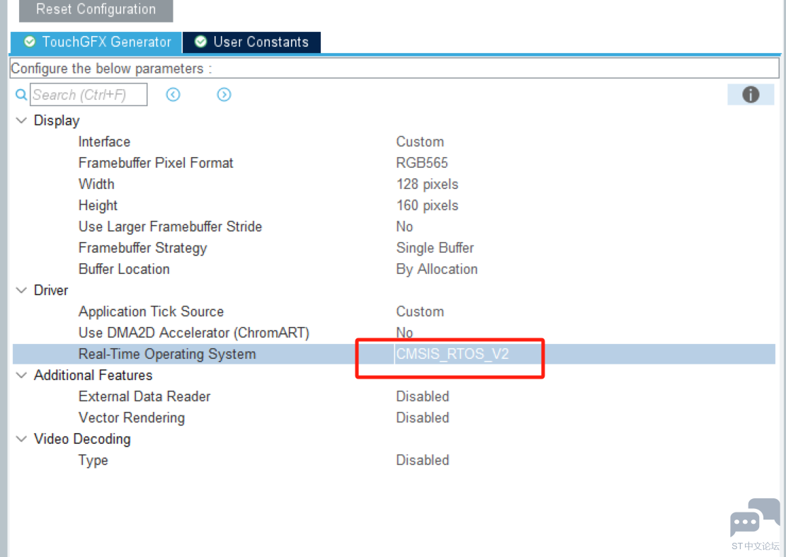

3、打开touchGFX,修改实时操作系统为freertos V2。

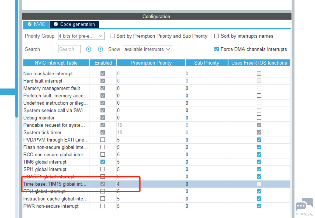

4、为了使freertos的tick中断能优先进入,所以需要修改他的中断级为4:

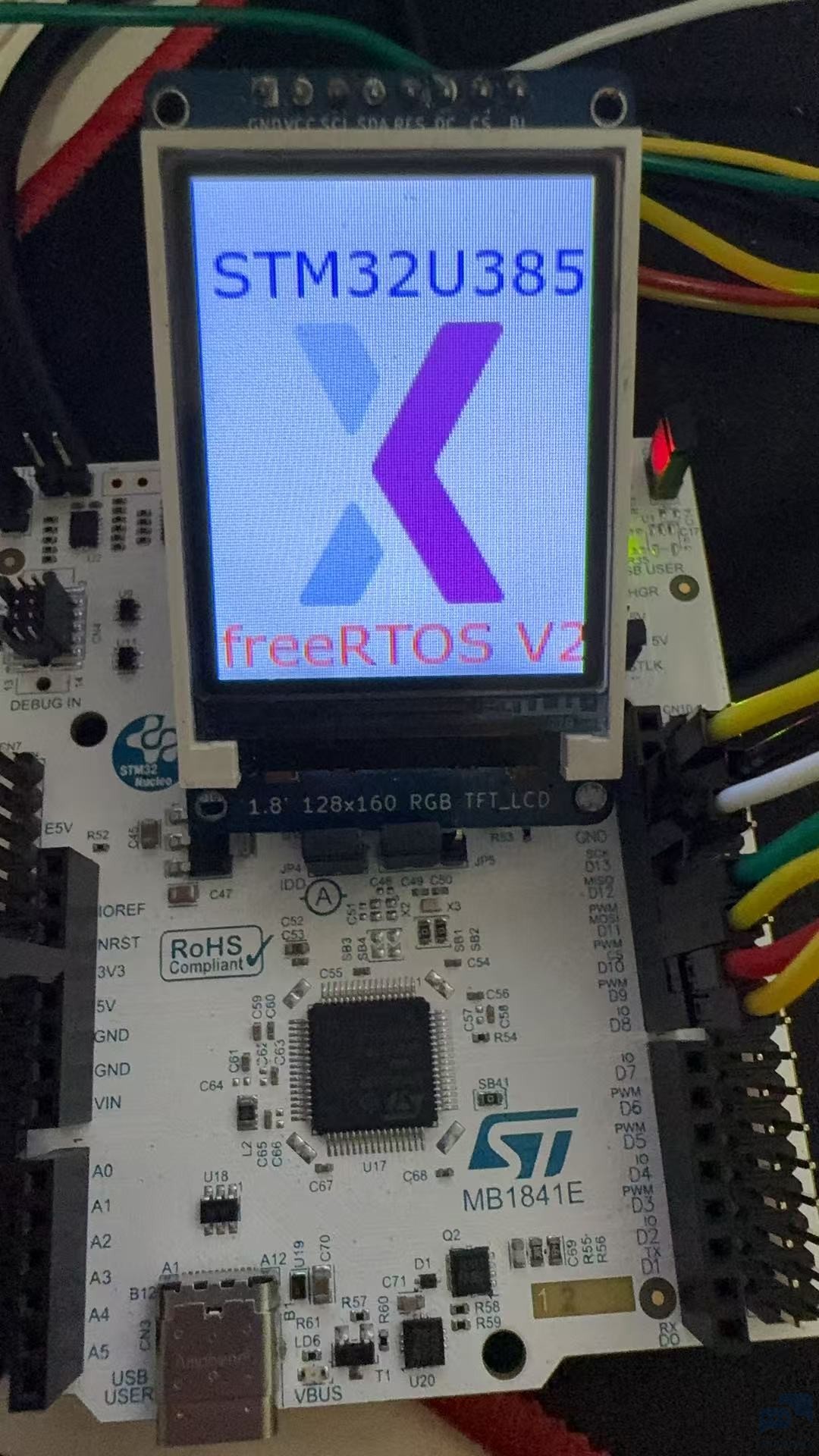

【效果】
重新下载工程,启动后界面如下:
