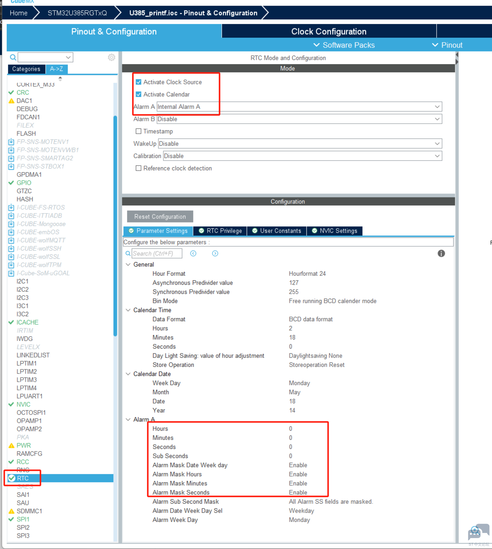

1、打开STM32CubeMX,打开RTC,同时打开闹钟,每秒实现一次中断。

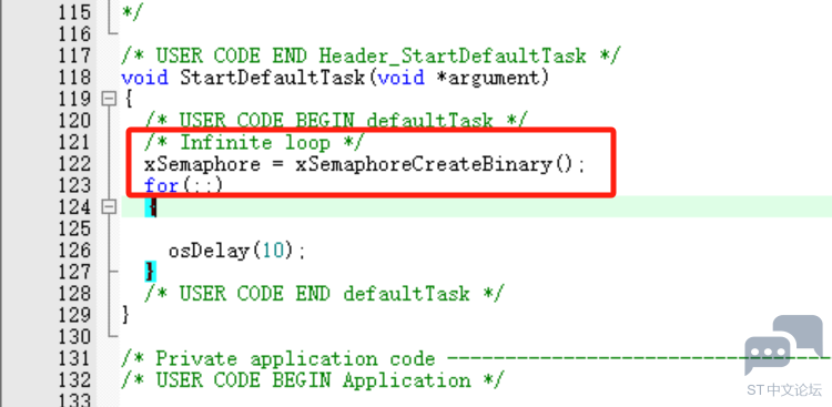

2、生成工程后,在创建一个freertos的信号量。
3、在闹钟的回调函数中发出一个信号量:

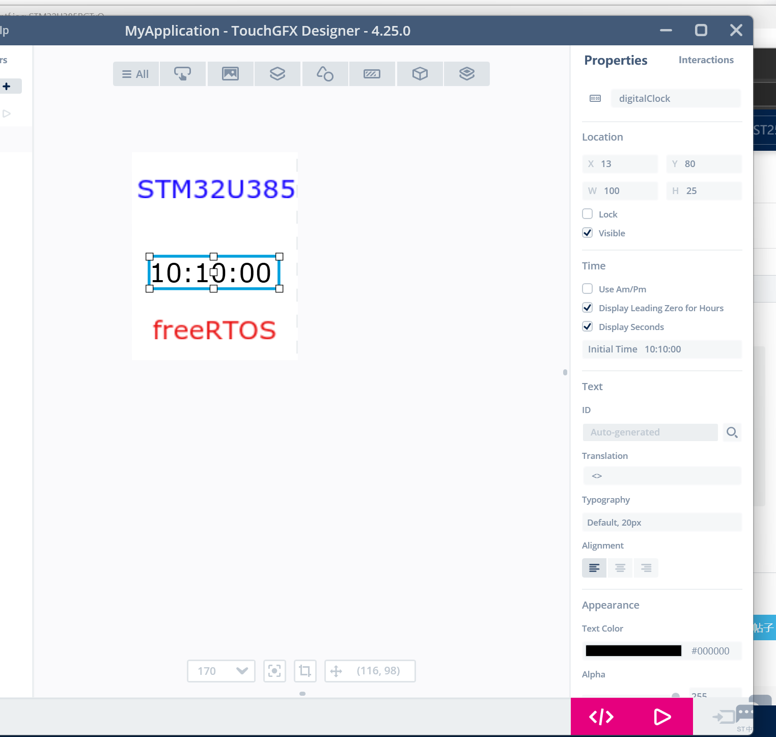

4、打开touchGFX designer,添加一个数字时钟:

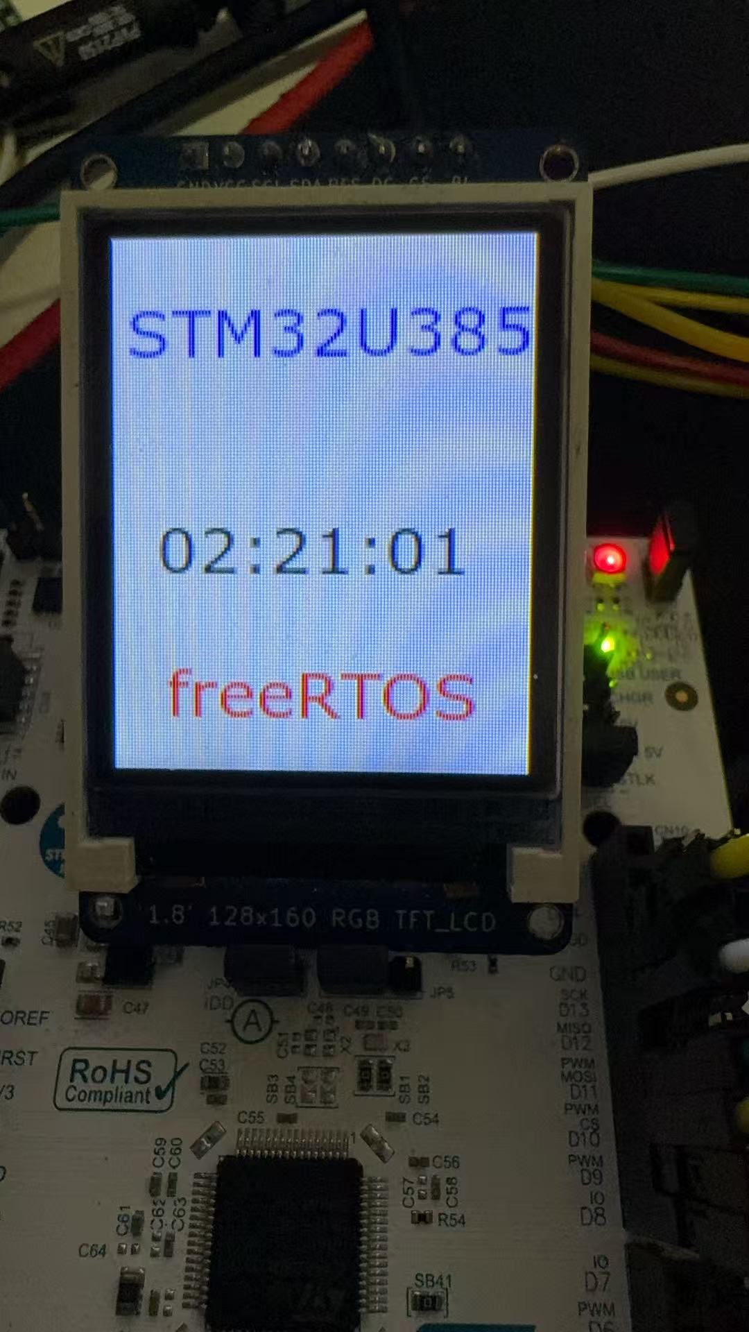

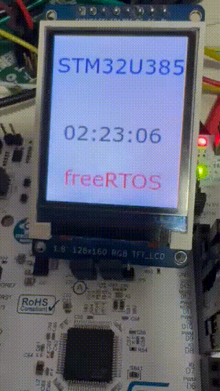

【实现效果】
编译后下载到开发板,可以在touchGFX界面看到了时钟每秒钟更新一次。
