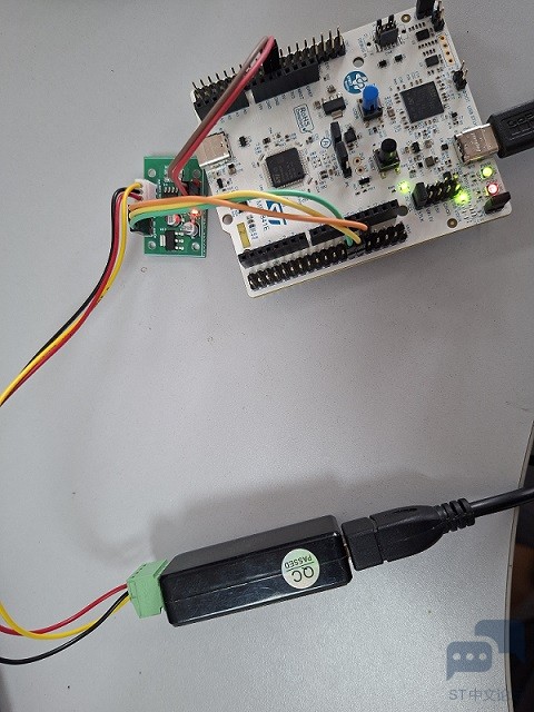

- Y/ n% `) w  G1 J      本次测试FDCAN通讯,STM32U3是带FDCAN外设的,功能还是挺强大的。这个外设也是现在项目中常用的通讯方式。
6 c6 f  ~, [. Z- L+ |8 ~) W! [% Q     通信芯片使用的是自制的TJA1462 模块,这样使用杜邦线连接到FDCAN测试仪,连接到电脑上位机上,就可以进行测试了。
7 G1 v7 M5 _" L) M+ N     整体连接图如图1所示:
/ r6 R# y  P1 o# n2 G7 w! V* _ 1-4.jpg # {: {$ B& u! A7 I$ z# j% w2 o
图1

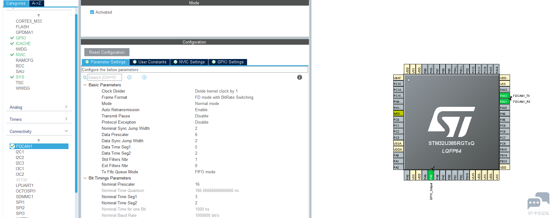

: K; o5 P& C# W3 A1 n, V0 _     CubeMx 配置如图2所示:4 c! J/ A+ A. [: N* v* j
, f9 Q: _6 F: w% h* S2 r  G图2/ k9 [8 j2 q+ ]7 Q* D
; e. m& p- T7 W     FDCAN 配置为 Nominal 帧设置为1Mbps,而数据帧设置为2Mbps,数据选择64个字节。然后生成项目框架。8 I: @. Z! Y6 R8 ~+ ]  D
: @7 w( `3 E$ N$ `3 v7 B1 T6 _, R

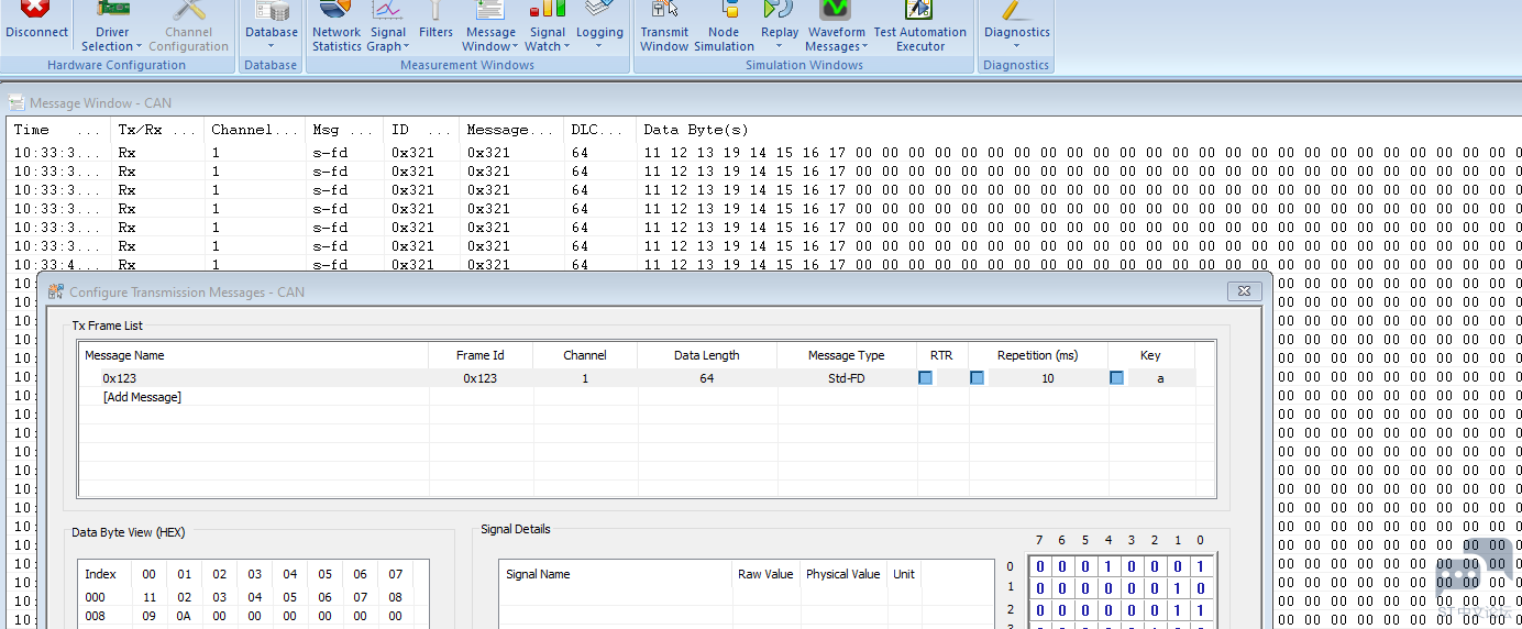

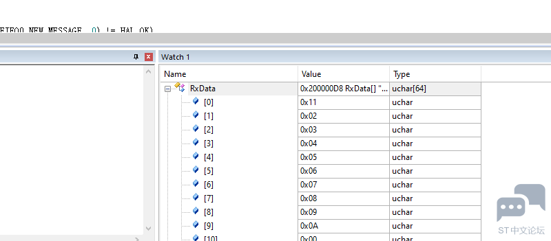

     编译,Debug,通过上位机观看测试数据,接收数据如图3所示:+ L2 H8 c. W0 c* v) K
# r  g+ j2 k0 `$ k" e图3
  X$ C1 a; y5 F) e& c, F5 H# I# q, k    发送数据如图4所示:
. t6 h3 h. k& L/ h1 v( e" \# k 1-1.png / V2 v" K& y* k- t' E: p) p
图4
" ?: R% a9 C9 D/ o% Y    经过测试,发送和接收正常,调试5Mbps的时候,数据不能连接上,应该是杜邦线的问题。
