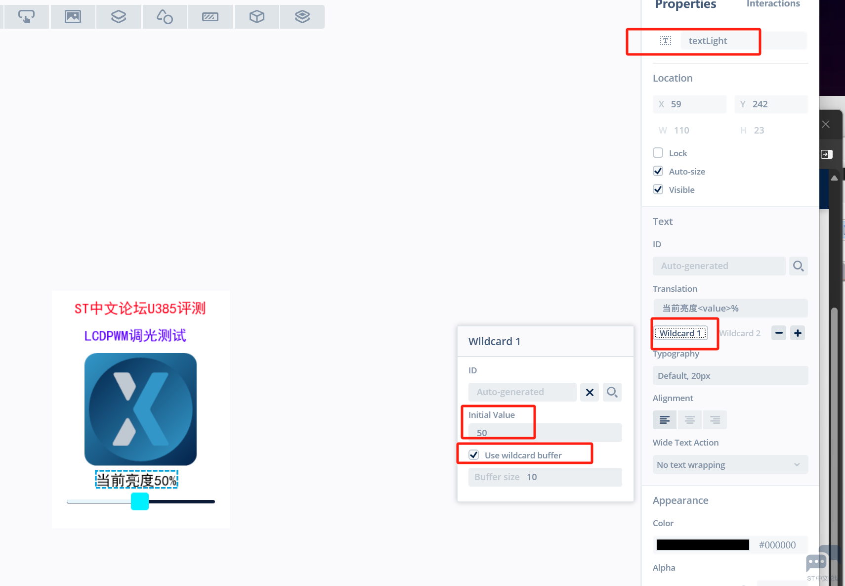

2、添加一个texArea,并创建一个buffer:

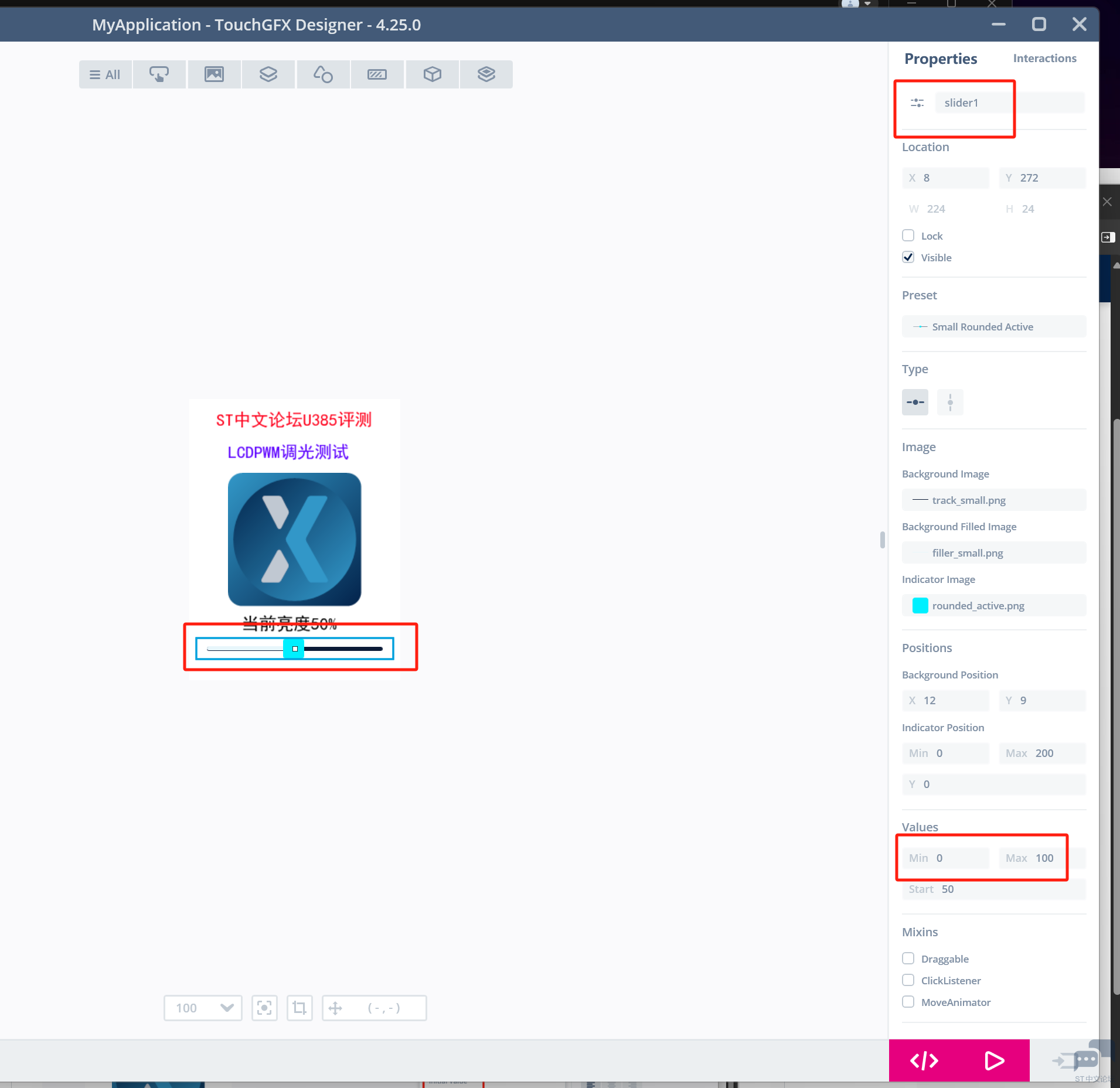

3、添加一个slider控件,并选择合适的景以及滑块大小,数值范围为0-100:

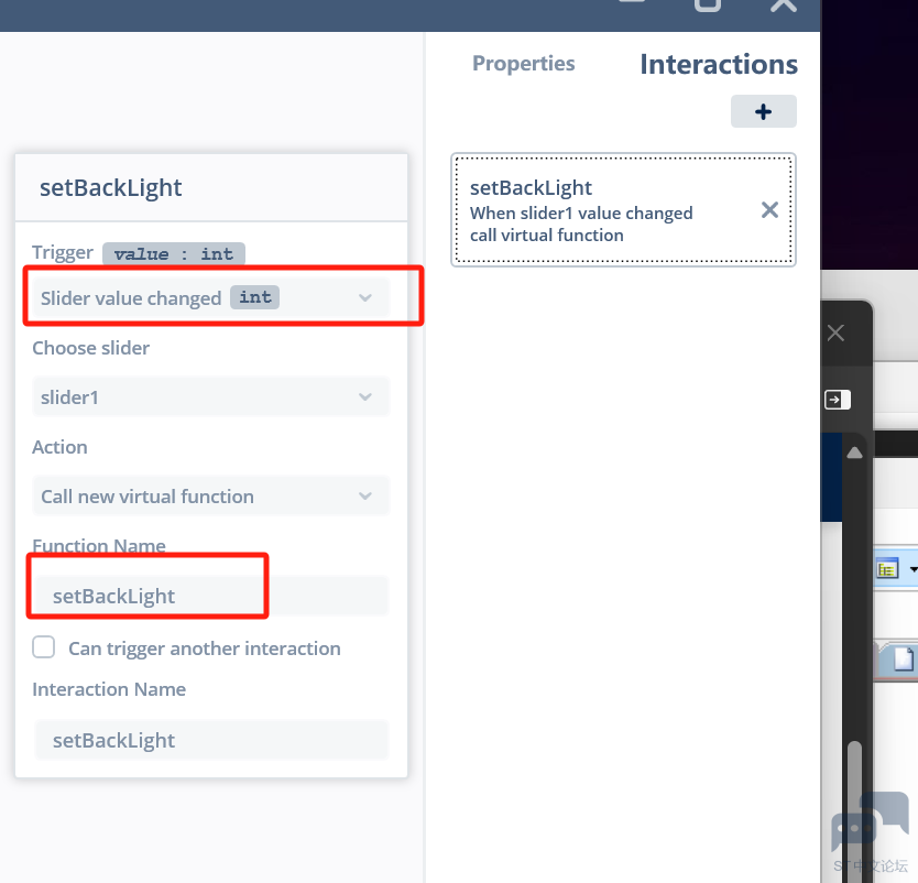

4、添加slider的滑动数据变化的事件,触发的虚拟函数为setBackLight
保存并生成工程:

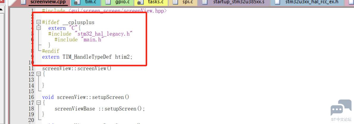

并在添加头文件:

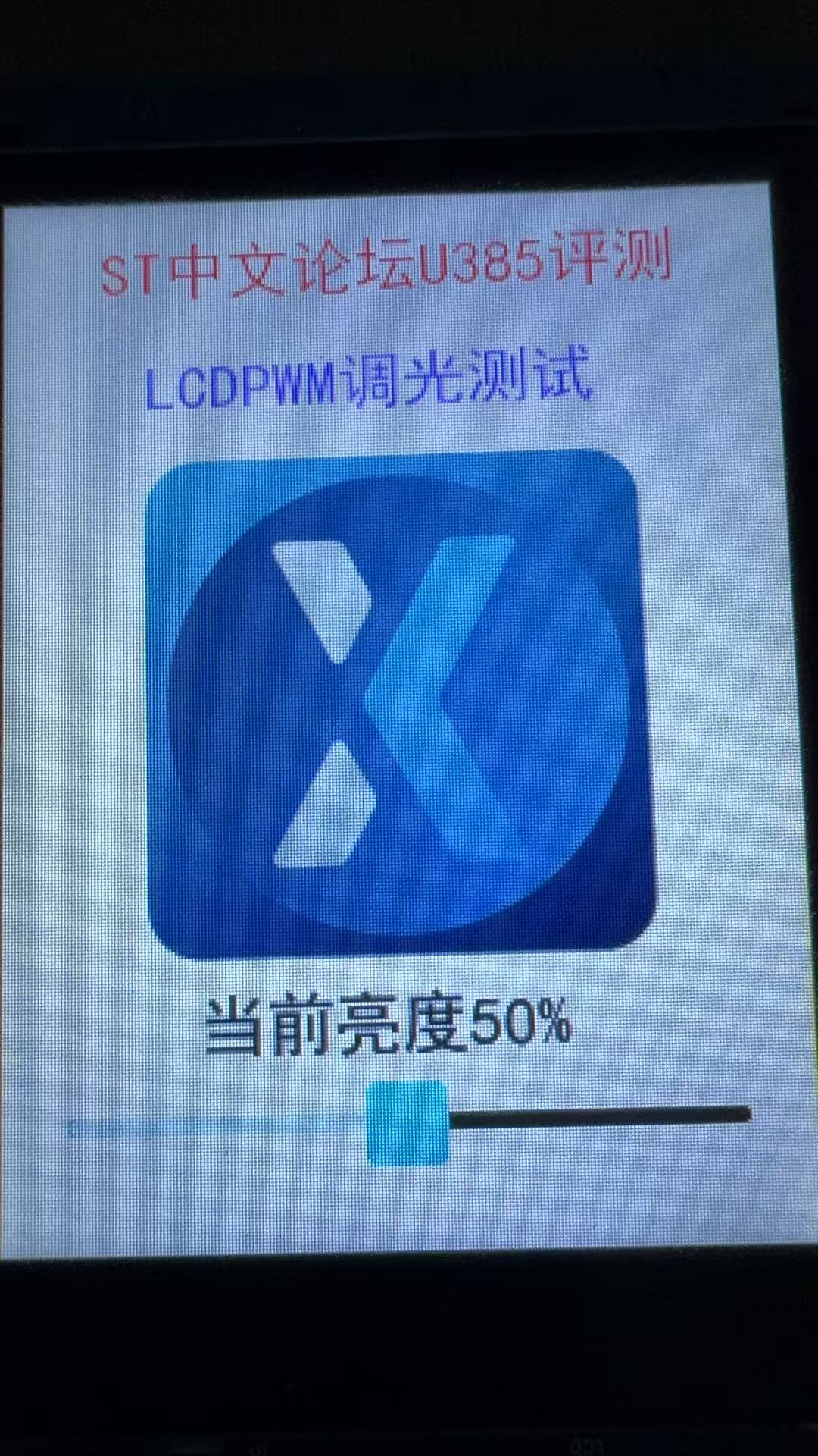

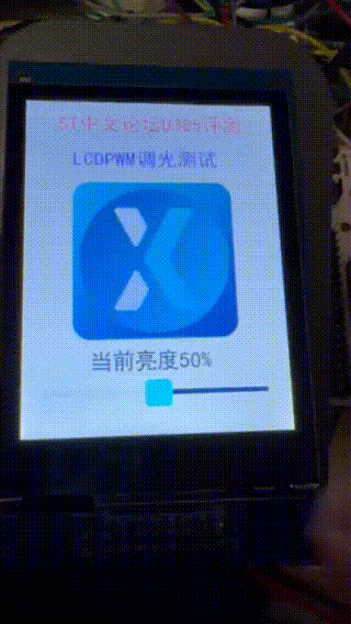

编译后,下载到开发板便可以动态的设置LCD屏的亮度了。
【效果如下:
