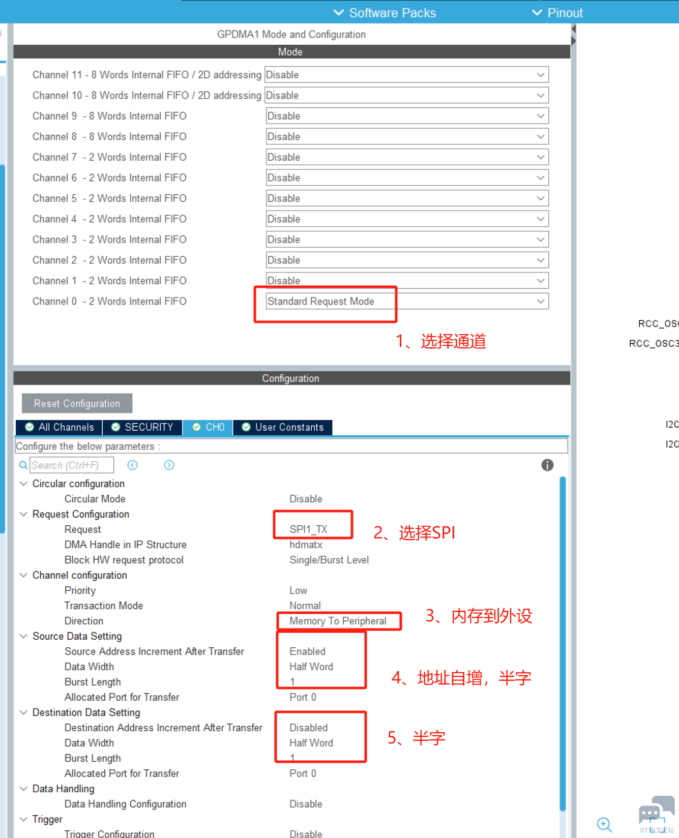

在切换为spi_dma之前,需要在stm32cubeMX中配置GPDMA,配置如下图所示:

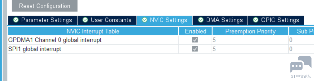

配置好后,还需要在spi中打开中断。

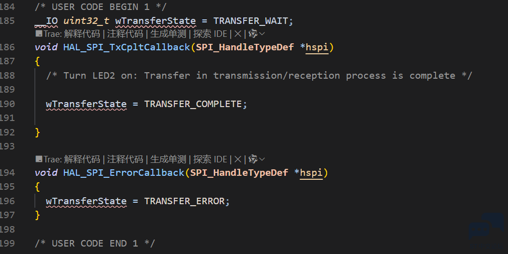

最后还需要添加两个中断回调函数:

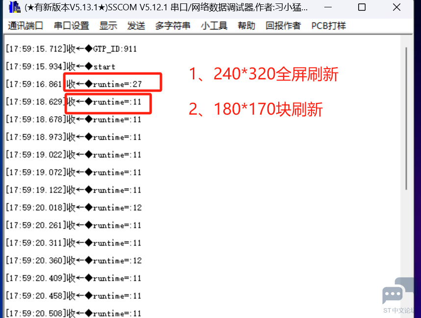

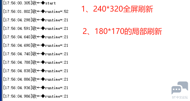

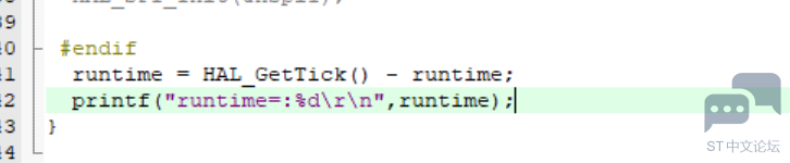

下载后,改善的效果是非常明显的,为了可视化的观察,我特意在发送前与发送后,通获取系统的tick数,执行完后,再获取,相减后通过串口打印出来。
阻塞式使用的tick数:
使用dma+16bit传递的tick:
可以看到通过优化后,提升的效果是非常之明显的。
