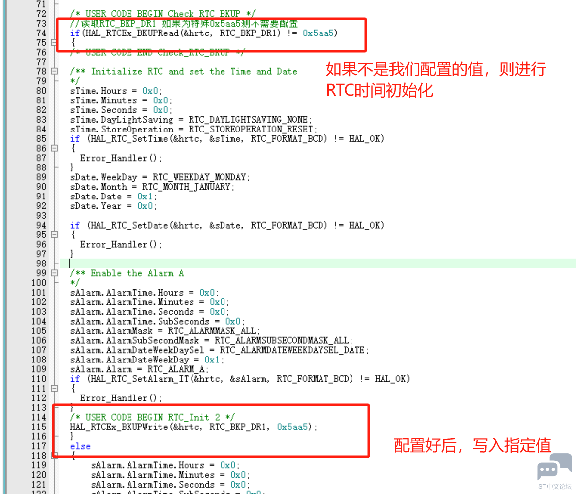

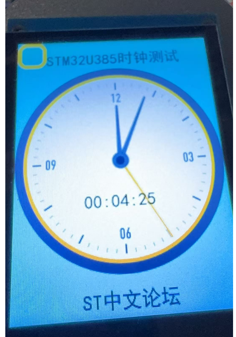

STM32U385的RTC拥有32个备份的寄存器,如果没有断电可以实现关断,或者重启不会掉电。因此利用这个寄存器可以实现RTC的时间设置后,保持时间。
【实现方式】
在RTC初始化时读取我们指定的寄存器,如果是我们设置的值,则不进行时间配置。当然如果不是,那么我们在配置好时间后,需要向这个寄存器写入我们指定的值:
在stm32u3xx_hal_rtc_ex.h中有关于备份寄存器的操作函数:
void              HAL_RTCEx_BKUPWrite(const RTC_HandleTypeDef *hrtc, uint32_t BackupRegister, uint32_t Data);
uint32_t          HAL_RTCEx_BKUPRead(const RTC_HandleTypeDef *hrtc, uint32_t BackupRegister);
void              HAL_RTCEx_BKUPErase(const RTC_HandleTypeDef *hrtc);
void              HAL_RTCEx_BKUPBlock(const RTC_HandleTypeDef *hrtc);
void              HAL_RTCEx_BKUPUnblock(const RTC_HandleTypeDef *hrtc);
void              HAL_RTCEx_ConfigEraseDeviceSecrets(const RTC_HandleTypeDef *hrtc, uint32_t DeviceSecretConf);
通过上面的几个操作函数,就可以实对备份寄存器进行操作了。
