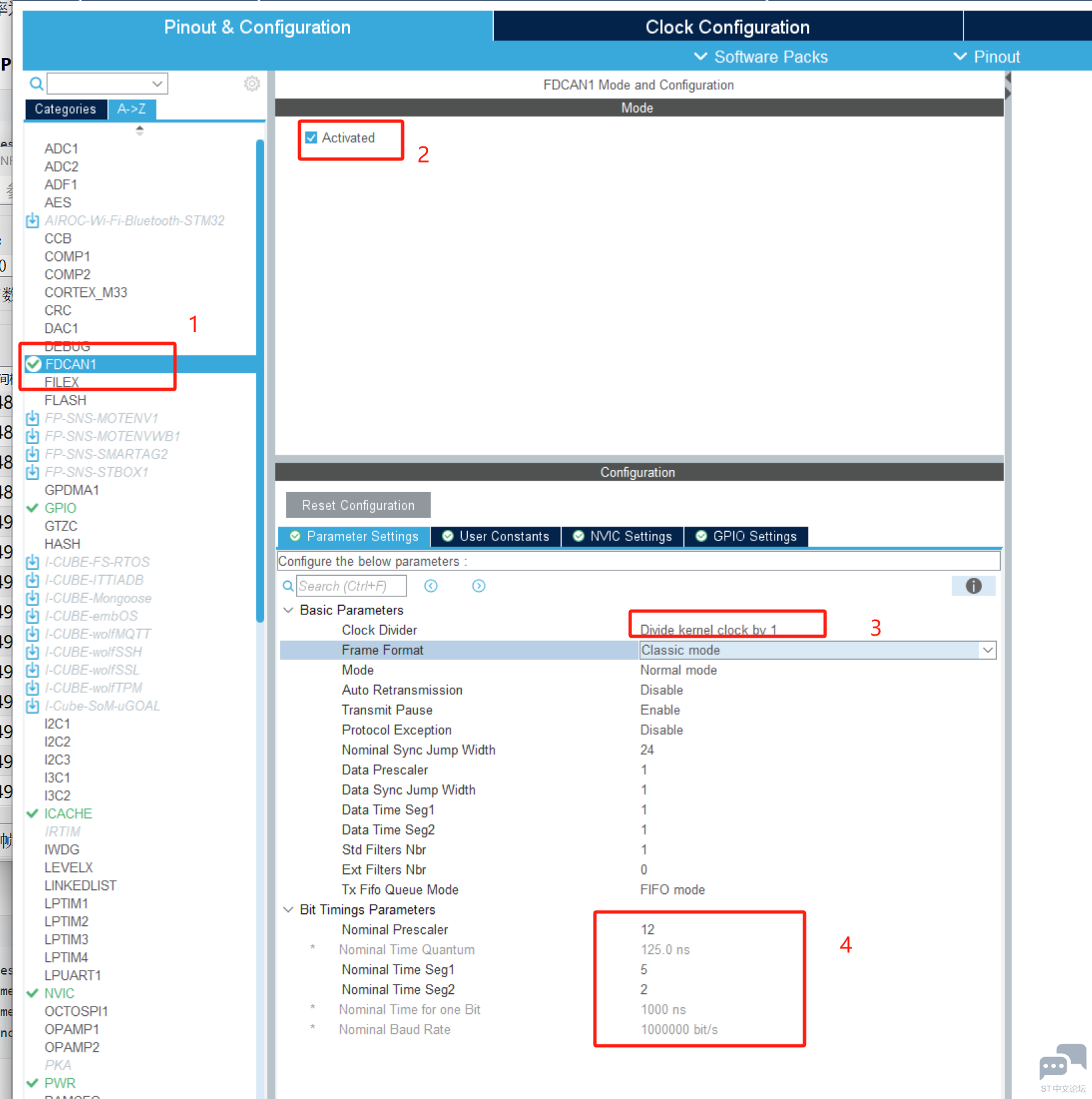

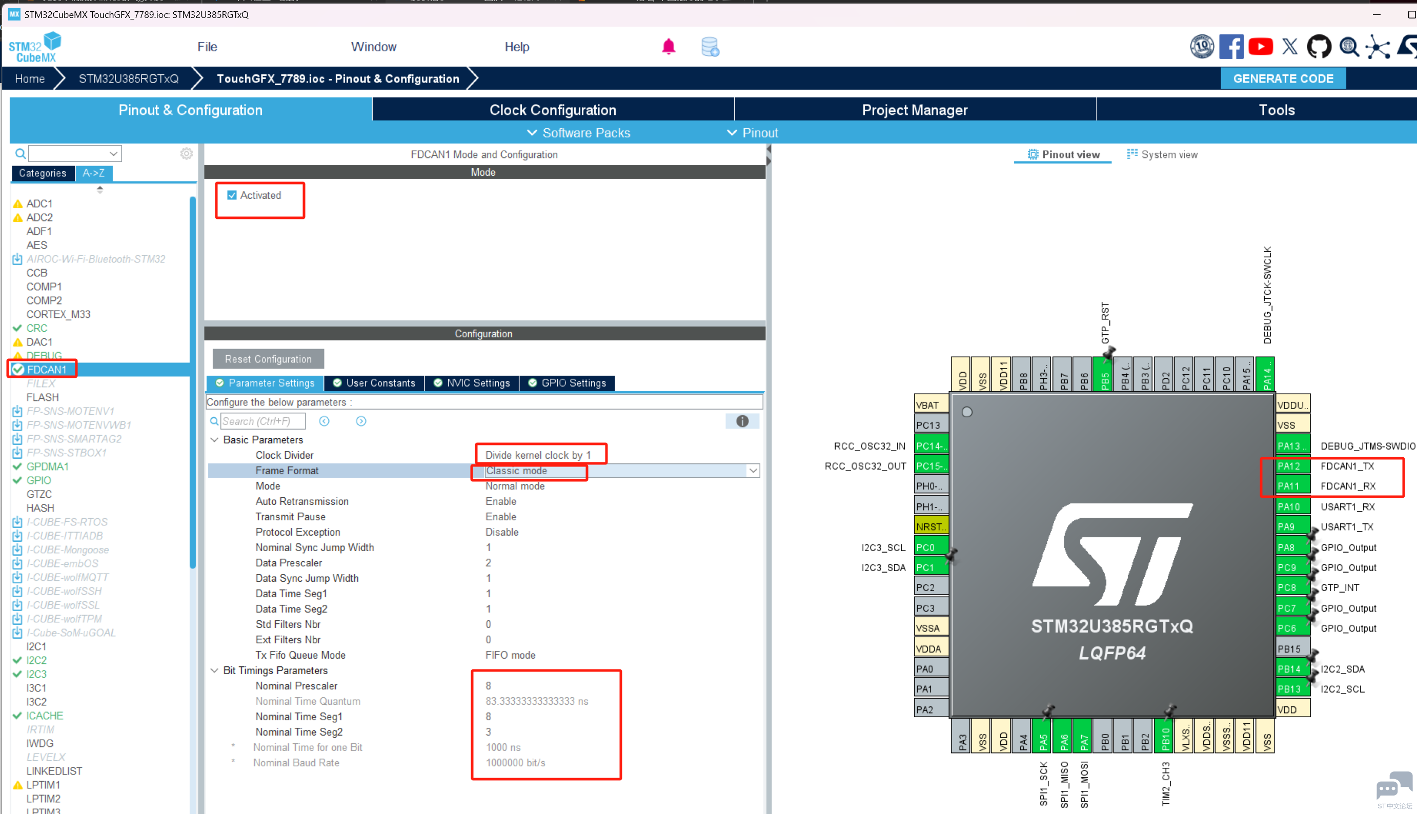

1、打开stm32CubeMX,打开FDCAN,配置如下:
Frame Format选择classic mode 为CAN模式
在Bit Timings 参数中,配置后,在结果中可以看出我们配置的波特率。配置为1Mbps。

下载到开发板后,需要使用一个can转TTL的转换模式,RX接PA11,TX接PA12。

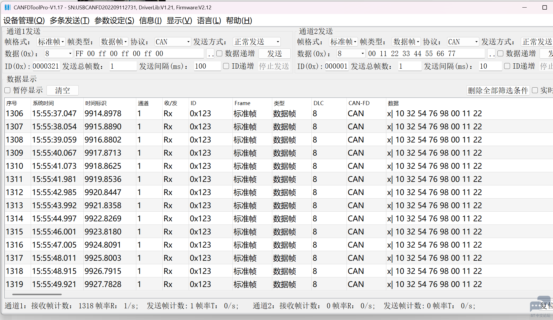

使用FDCAN分析仪,配置为1M的速率,可以成功的接到了发送出来的数据:
