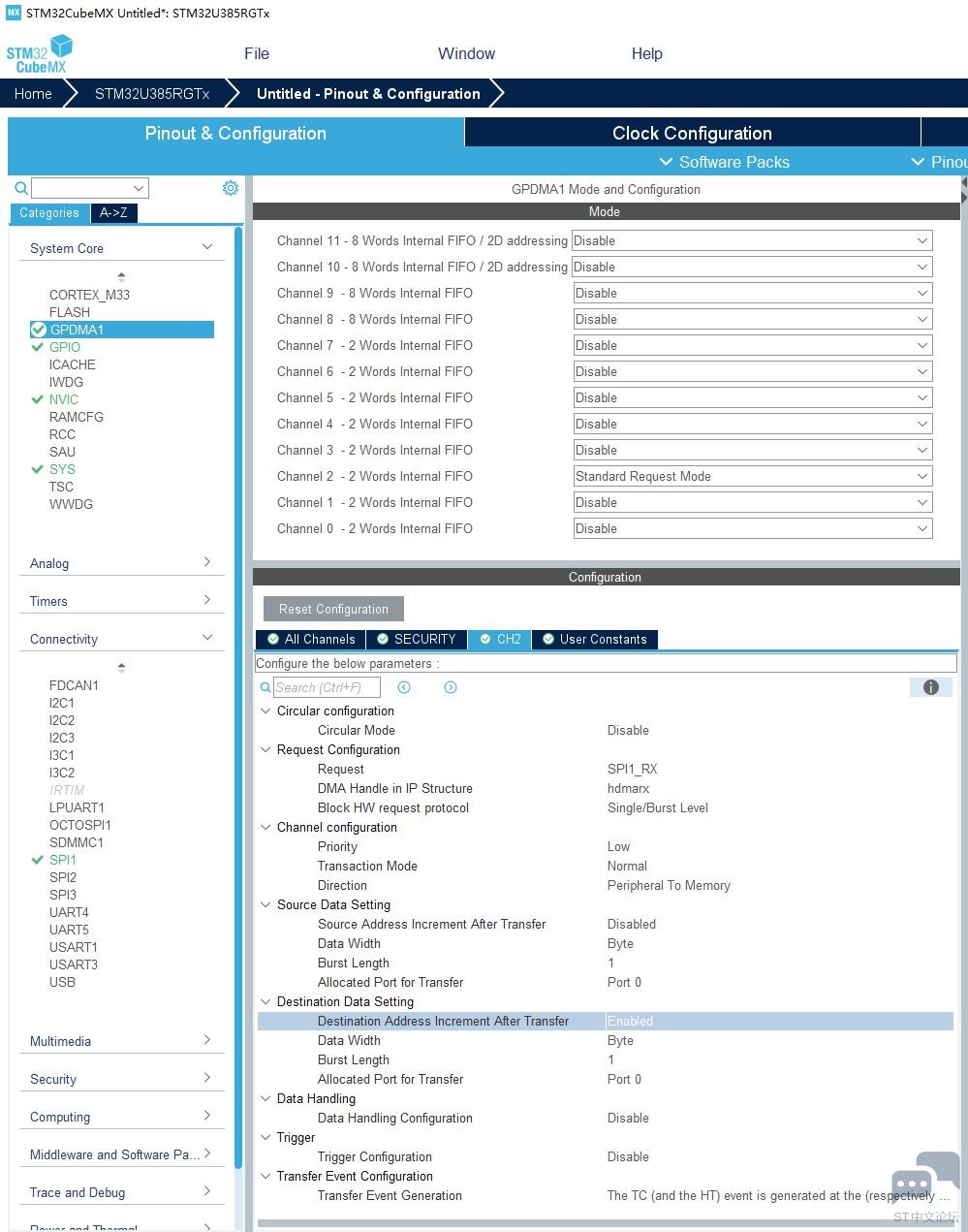

       上一帖评测了STM32U385的SPIDMA发送功能用作ST7789液晶屏刷图,这次来评测一下SPIDMA接收实现读取SPI FLASH数据并显示到屏幕上,原理差不多。
: I4 {2 J% \9 A3 }- r       看CubeMX配置:1 z2 r) D+ g2 Q7 N9 b3 k
% o: C. k/ |6 W2 O; r* J      & A! _  J+ X& G9 J* T( @
        可以看到,配置跟SPIDMA发送基本大同小异,有不同的地方是,SPIDMA接收是不跟SPIDMA发送用同一个通道的,比如我这里就用新的通道即通道2,然后就是跟SPIDMA发送颠倒过来,是外设到内存,内存地址自增(如果内存地址非自增的话,那就只有内存首地址会收到源源不断的数据)。SPI的接收机制是,主机拉低片选并对从机发送【从机开始接收】指令之后,CLK脚会一直产生脉冲时钟信号给到从机,从机收到脉冲就会源源不断发给主机,只要主机的时钟信号不停就表示主机一直在接收状态,而SPIDMA接收呢则是在此基础上把SPI外设给DMA外设相应通道接管,因此CPU也是需要等待DMA外设完成接收产生中断的,所以代码必须要有中断,并且是DMA通道产生的中断:

1 B+ h9 m7 U/ Q( y! Z5 A然后是DMA配置函数,跟上文说的一致,外设到内存,内存地址自增:

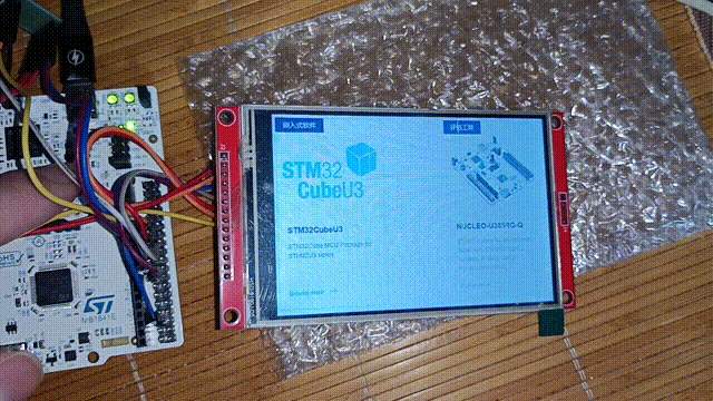

我这里用SPIDMA接收所实现的功能是从SPI FLASH读出图片数据并显示到SPITFTLCD液晶屏上,而MCU的RAM大小以及DMA通道大小是有限制的,所以必须要采用分块读取的方式实现,将320*480分辨率,16位色的屏幕,平均分成6块,每块就是320*480*2/6=51200大小:
- S! d9 |7 N+ Y9 c
  1. uint8_t datatemp[51200];
    / @0 D! e  r) z
  2. ! u9 q* ~9 Z9 p2 A1 A7 e
  3.         for(j = 0 ; j < 6 ; j ++)
    ( E) v% z7 J  E, G& t! R- g
  4.         {
    , y* \& I: y5 a. g3 X
  5.             W25QXX_Write((uint8_t*)(gImage_u3_logo + j * 51200 ) , WRITE_READ_ADDR + j * 51200 , 51200);3 n" C8 V, _! c' |' d: \
  6.             XX25QXX_Read_DMA(datatemp , WRITE_READ_ADDR + j * 51200 , 51200);
    ! Y) ~/ ^2 b# O) a" [( n3 @. E9 R1 A
  7.
    6 T  X1 W9 E: p: r. k2 B
  8.             SPITFTLCD_ST7789_ShowPicture_DMA(0 , j * 80 , SPITFTLCD_ST7789_W , 80 , datatemp);
    & m& i# N8 P4 g; M8 r1 ^9 ^. A
  9.         }
" Y- h& _5 R, X2 X演示效果:# |. H4 q& |4 Q5 i; G  M) [7 _
