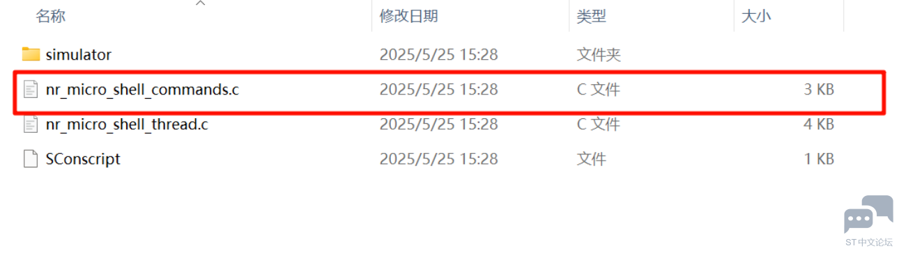

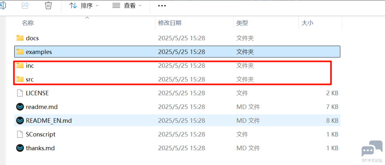

源码的文件夹,要复制的文件

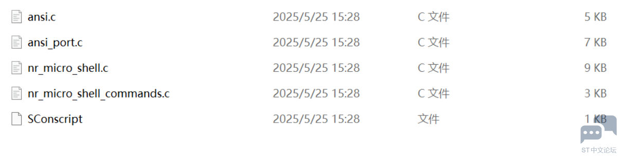

复制好的文件

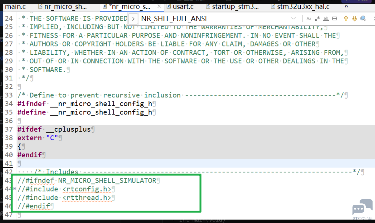

1)增加宏定义
注释宏定义,表示不使用rt-threadOS

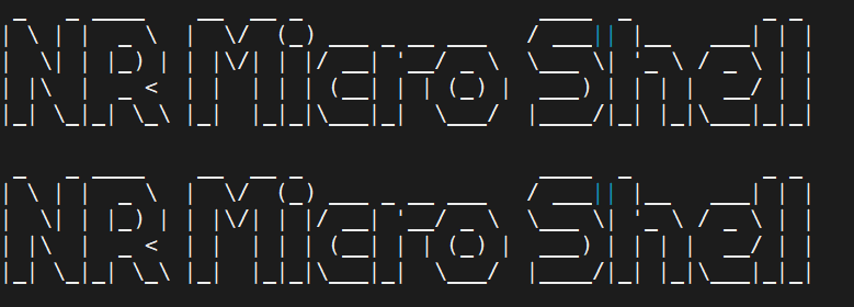

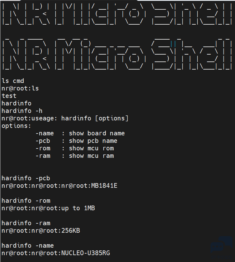

6、下载验证,实测效果
