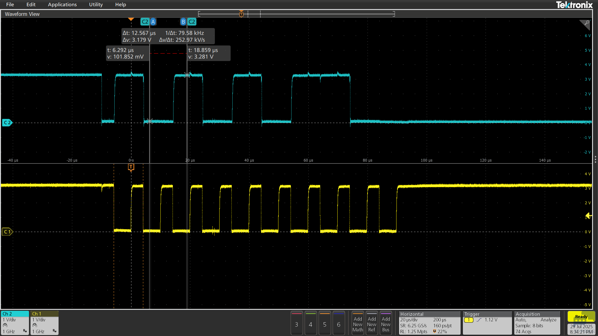

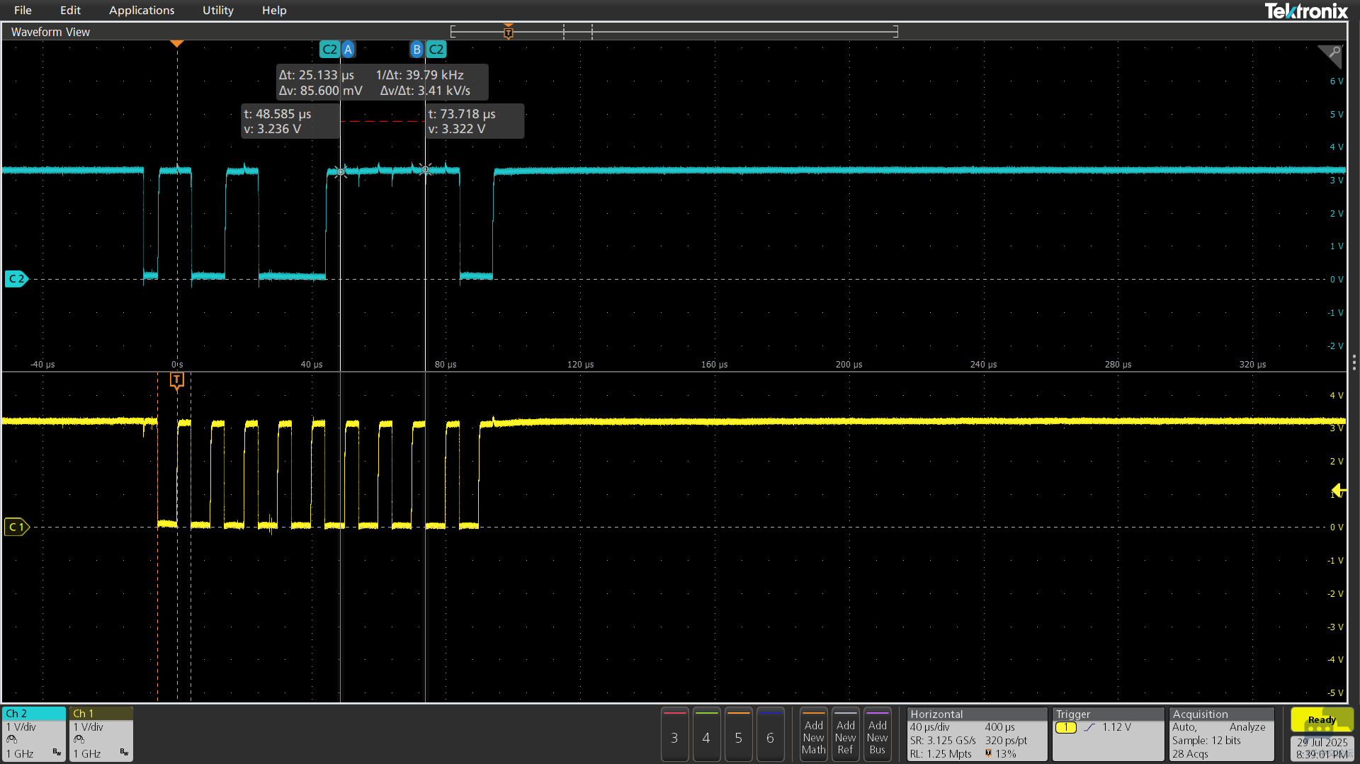

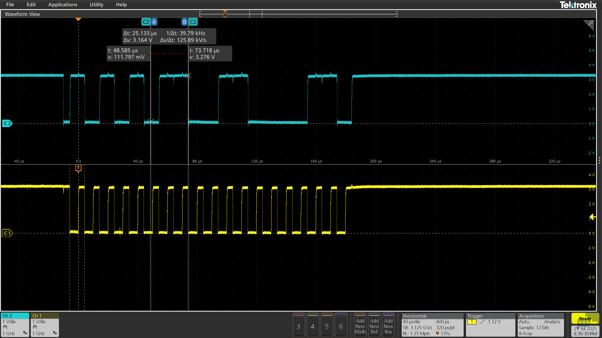

butterflyspring 回答时间:2025-7-30 11:27:59
这边也测试了一下,结果和你的差不多,但是有其他发现
1. 当设备选择地址不匹配时,是有 STOP 信号的。如图1
2. 当设备地址匹配时,确实没有 STOP信号,如图2
3. 有趣的是当读取字节数是1的时候,无论地址是否匹配,那么都有STOP信号,所以读取字节数最好设置成1。如图3图4

butterflyspring 回答时间:2025-8-8 15:47:42
huahuahnu 发表于 2025-7-30 14:35
如果主机只发送设备地址写,就可以产生停止位。
有种情况是EEPROM没有相应,没有ACK的时候,就不会有STOP
所以才会用不同的设备地址模拟来验证这种情况。
