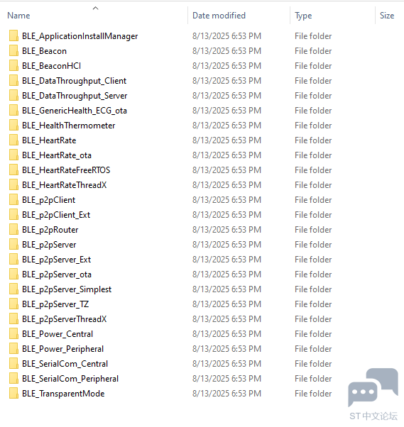

' t" T0 D# y8 Y. f( E( P3 `官方例程如图1所示:
6 K; `6 s$ a. J! A% K 2-1.png ; ^+ r3 p4 v& o1 p' k- v+ V
图1) t9 P1 [9 K' K# `
' ^" ~" P( B& q, G按照学习计划,找一个比较好理解的例程先学习。比如BLE_HeartRate。

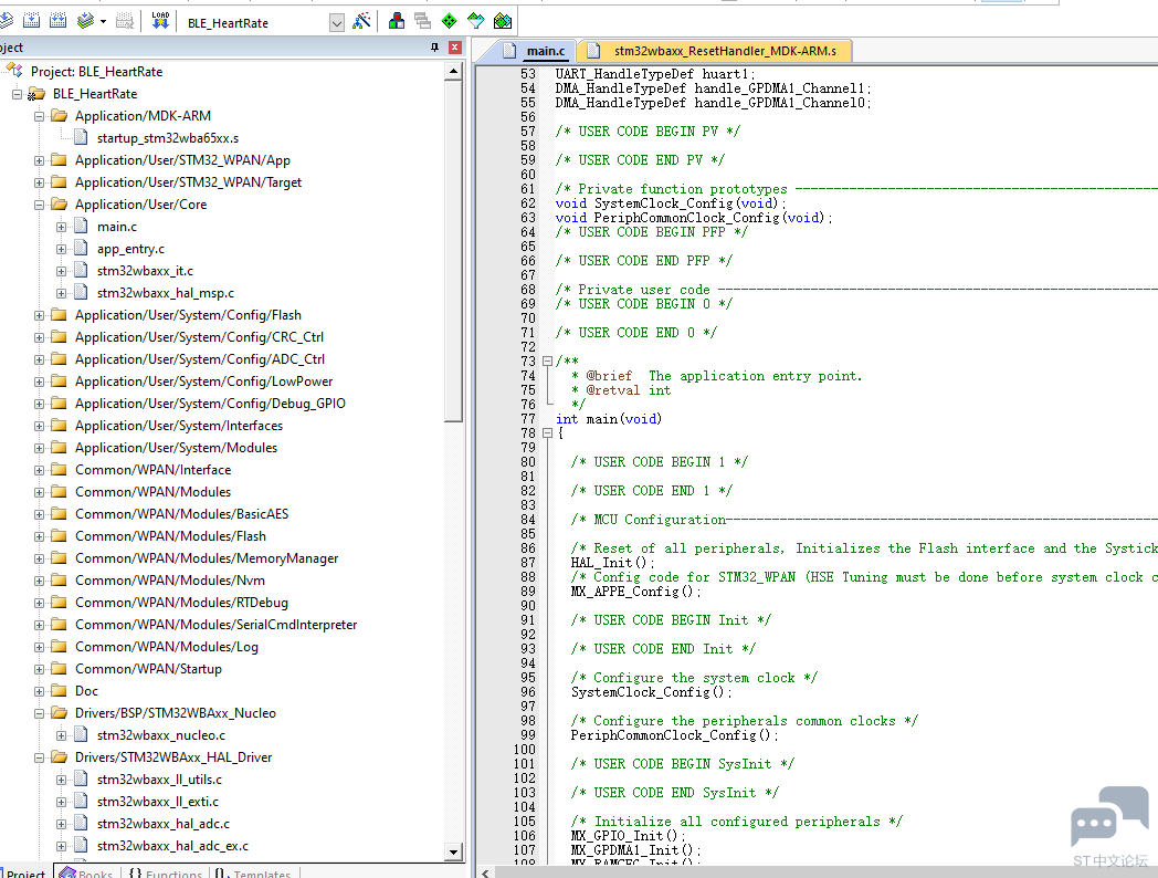

- w( r1 j' Q3 C6 |打开例程,编译,Debug。还是习惯使用MDK,如图2所示:, |  w- f3 M2 v  y* Q
2-2.png . b. t7 J: a! j. w  }7 {
图28 v* p" V6 i) }) F7 i, L( W

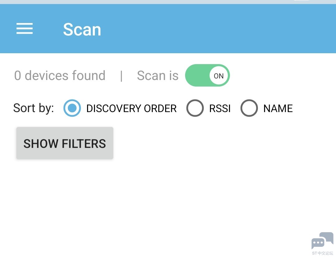

打开手机的 ST BLE ToolBox,如图3所示:
, w' R2 X5 R4 B7 o 2-3.jpg   s1 z0 h3 U3 h2 e/ |9 P4 D9 `
图3$ b; O  }" S4 y, w

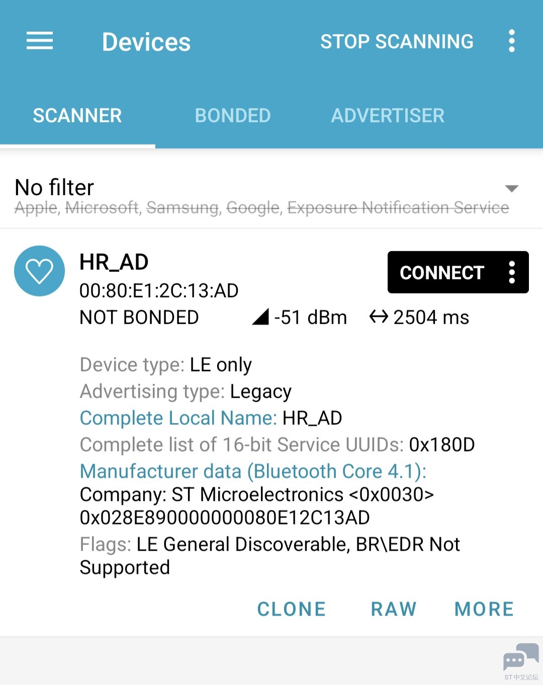

/ X: R; `: n3 n# ]折腾半天,依然无法搜索到板卡的项目名称。后来使用nRF connect 能搜索到,如图4所示:9 a4 l4 c) U! A
7 A  S, v' g/ Q* b; \% D; q! c图4
, d4 Z( P' i: j  D- b; k
6 Y+ m3 J' E6 |' ?- F& z. M, ~使用官方的app 应该UI图像会更直观,没办法,搜不到。只能使用nRF connect ,验证板卡广播没有问题。考虑应该是ble toolbox 和手机的兼容问题。

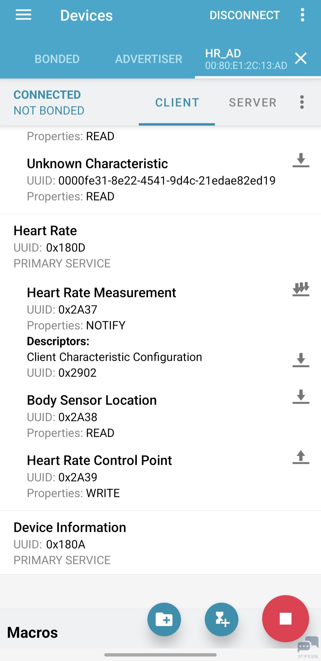

6 d- W5 A8 ^# s- [0 V+ n; [4 l连接的数据如图5所示:
8 }4 _* k$ l/ ` 2-5.jpg
9 ]% q3 Y* p3 P% G! e图5* d2 W' u! R+ e) K1 M+ N$ Z
( v5 h3 b3 v2 K/ b  L* y! U$ b
从图5的数据可以看到Heart Rate UUID = 0x180D,Heart Rate Measurement = 0x2A37,都是正确的。
' v) Z, a0 i! j1 D5 ]0 X9 S; Z1 aUUID 全称是 Universally Unique Identifier(通用唯一识别码),在 BLE 里,每一个 Service(服务) 和 Characteristic(特征值) 都必须有一个 UUID,用来标识它的身份。! u# ~4 v7 {2 Z. T
从图中也可以看出,connected not bonded,就是连接了,没有绑定,下次扫描到还需要重新连接。
