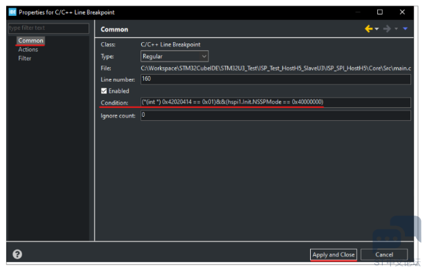

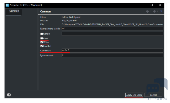

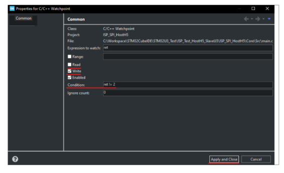

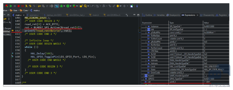

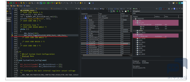

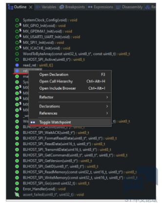

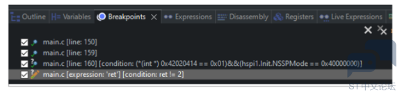

1. 前言 在嵌入式项目中,我们经常会碰到各种各样的异常和故障,比如客户说,某个问题可能需要一天,一周,甚至以月为周期才能复现一次问题。诸如此类问题,着实令工程师苦恼,因为很难去捕获信息来分析和复现问题,这里给大家分享一些我的经验和技巧。 2. 方法 我们都知道调试是非常高效的分析手段,相信大家对断点(breakpoint)并不陌生,事实上,断点还可以设置条件的,当条件满足时再触发断点,这对于分析疑难杂症非常有用。 接下来我将介绍如何在 STM32CubeIDE 中使用条件断点,以及如何使用观察点。 2.1. 断点/breakpoint 断点就是当程序到达某个点时,断点可使程序暂停运行。 我们在调试界面先设置一个断点,鼠标右击该断点进入断点的属性界面,如下图所示 ![]() 图1. 断点的属性 为了演示,我在断点的属性界面中,为断点增加了一则条件:(*(int *) 0x42020414 == 0x01)&&(hspi1.Init.NSSPMode == 0x40000000)。 此处的“0x42020414”就是 GPIOB 的 ODR 寄存器的地址, “0x40000000”就是 “SPI_NSS_PULSE_ENABLE”的宏定义,所以该条件的含义是:当 PB0 输出高电平时,并且SPI1 的 NSSPMode=SPI_NSS_PULSE_ENABLE 时,触发该断点,如下图所示。 ![]() 图2. 设置断点的条件 如此一来,我们在调试的时候,就能看到,当且仅当上述条件满足时,程序才会停留在该断点上,如下图所示: ![]() 图3. 设置断点的条件 2.2. 观察点/watchpoint 与条件断点稍微不同,观察点也是一种特殊的断点,当表达式的值发生变化时,它会使程序暂停运行。那么如何设置观察点呢? 还是在调试界面,首先我们在 outline 界面,或者将变量添加到Variables / Expression / LiveExpression 界面,然后找到该变量,右击选择“Toggle Watchpoint”,如下图所示。 ![]() 图4. 添加观察点 在之后出现的界面中,设置观察点的属性。为了演示,我这里设置了这样的条件:当 ret 变量被写入的时候,并且 ret 的值不等于 2 的时候,观察点生效,如下图所示。大家还可以根据需要,勾选上“Read”选项,就可以设置变量在被读的时候是否生效,非常的方便实用。 ![]() 图5. 设置观察点的属性 添加的 watchpoint 也会放置在 breakpoint 界面中,这里可以看到所有的断点,如下图所示: ![]() 图6. 修改 APP 工程的中断向量表偏移值 然后在程序中,当全局变量 ret 的值被修改,且值不等于 2 的时候,观测点会生效,直接暂停住程序。注意这里没有设置断点。如下图所示: ![]() 图7. APP 工程的主循环 3. 小结 这些方法在调试疑难杂症时是非常有用的,但是弊端在于,必须连接仿真器进入调试模式。 在 Cortex-M3 以及更高级的内核 (如 M4,M33,M7 等) 中,对于不连接调试器的场景,我们还可以利用 SWV,以及 DWT 等调试单元来提前预埋监控程序,实现对内存/变量,以及函数的监控和调试。如“LAT1256 使用 STM32 的 DWT 单元监控内存”提供了类似的调试方法的说明。 同样,我们还可以通过 STM32CubeMonitor 来实现非侵入式的监控。 对于疑难杂症,我们的方法是非常多的,大家可以选择合适的方式来分析问题。 |
