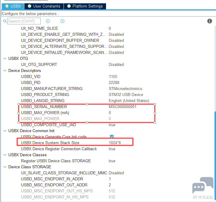

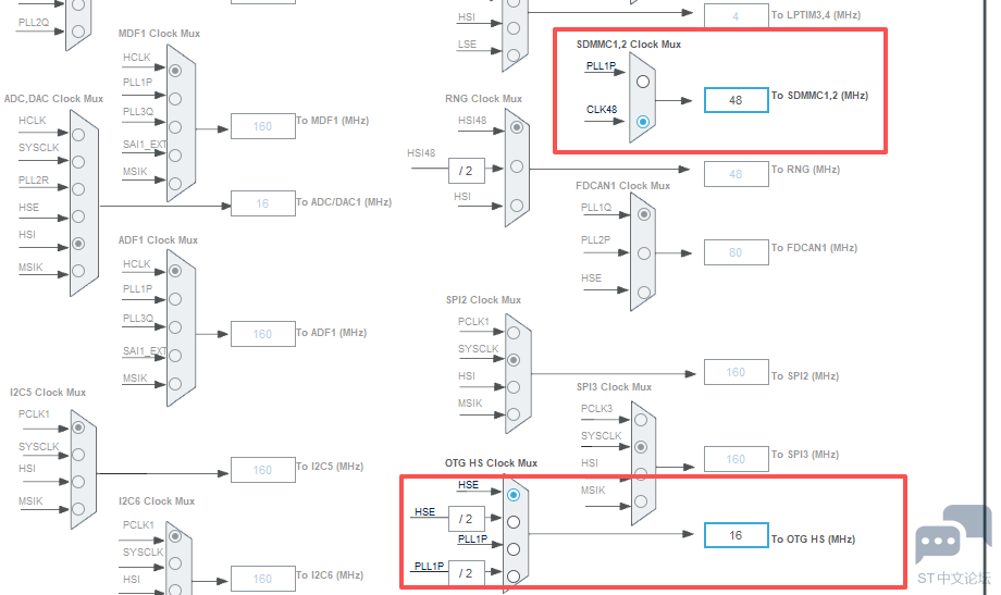

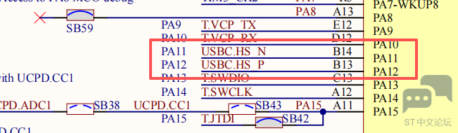

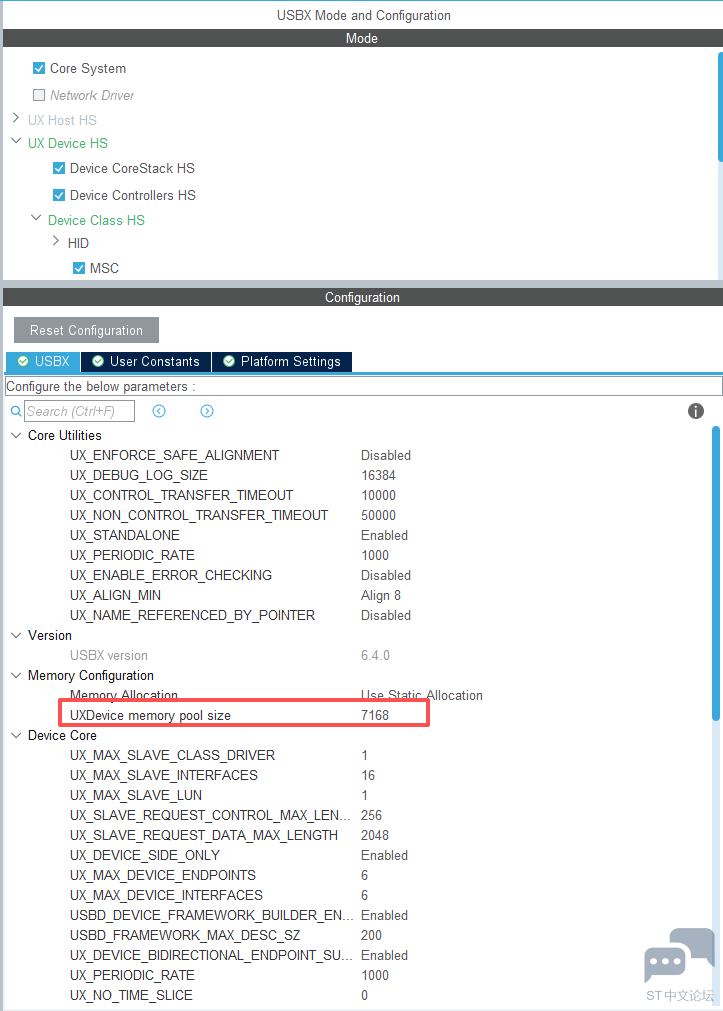

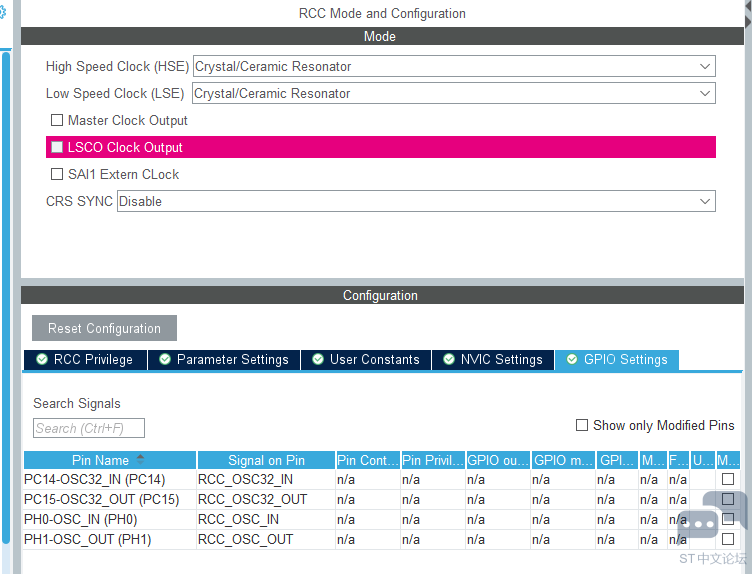

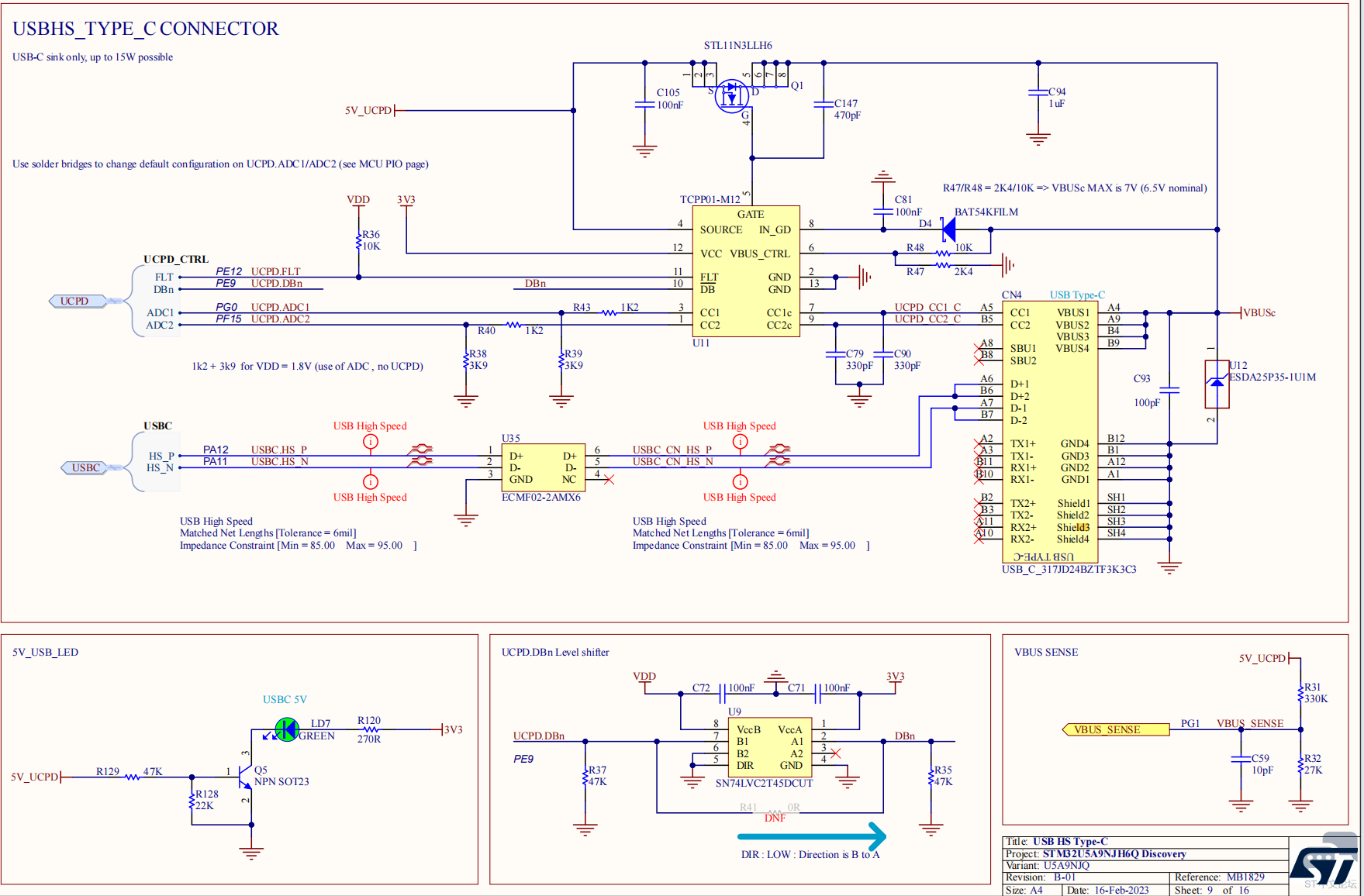

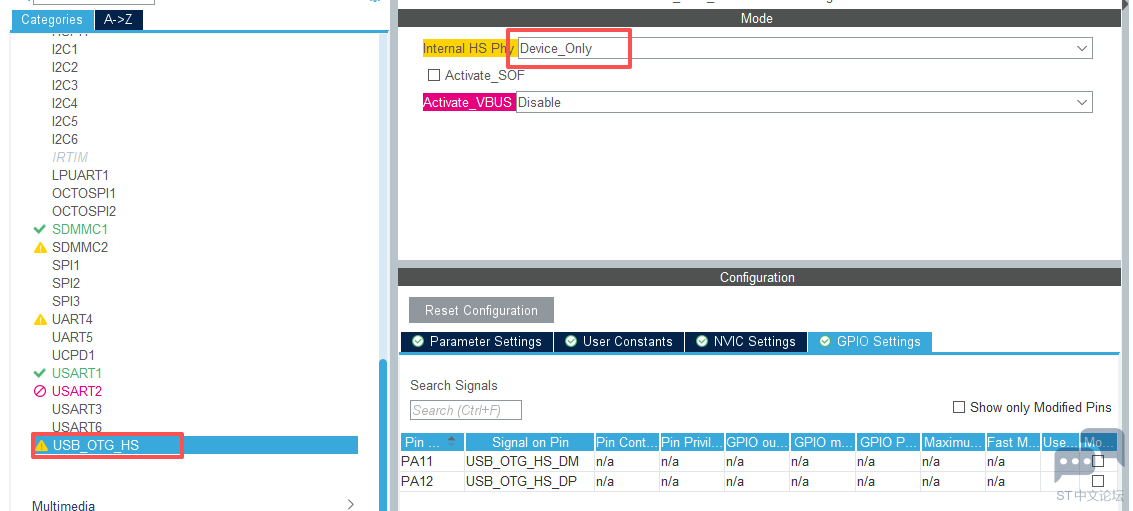

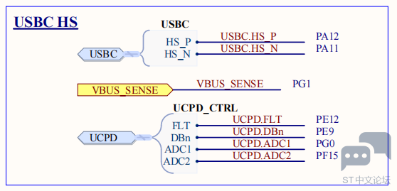

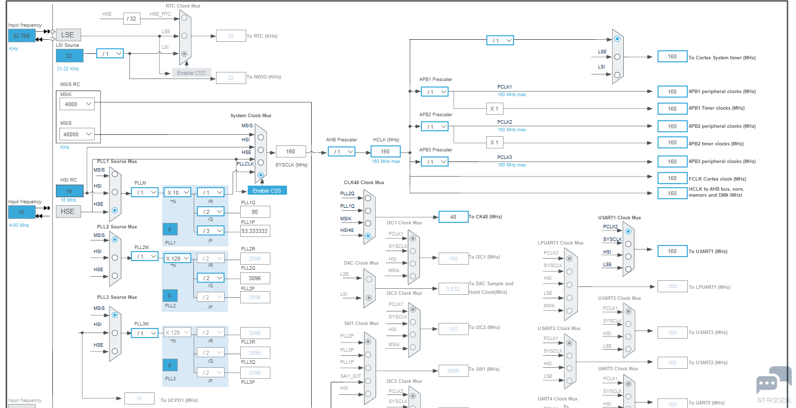

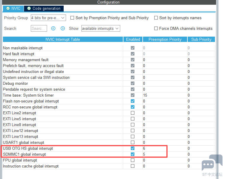

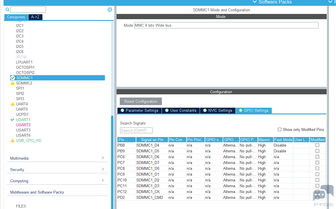

大佬们,有个问题请教下:我配的USB device模式,使用板子上的4G emmc 当优盘,配置完下载后插电脑上没反应,我用GDB调试一步一步走了一遍,都初始化成功的,但是插电脑上就是没反应,可能是哪里的问题? 用的 STM32U5A9J-DK 这个demo板
RCC配置
RCC配置
SDMMC1-1
SDMMC1-1

NVIC
NVIC
CLOCE-TREE-1
CLOCE-TREE-1
CLOCE-TREE-2
CLOCE-TREE-2
原理图1
原理图1
原理图2
原理图2
原理图3
原理图3
