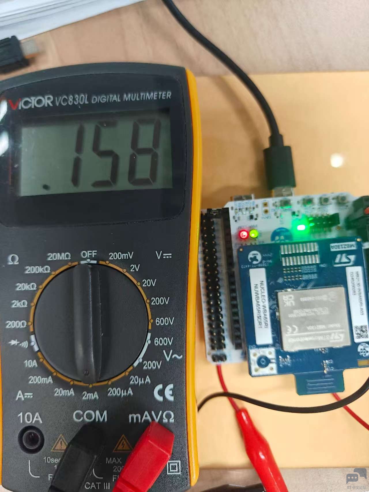

二、低功耗模式实测
模式分类 :涵盖睡眠(CPU 停、外设运行)、停止(全外设停、SRAM 保留)、待机(最深,SRAM 丢失)及 STM32WBA6 特有 Stop2 模式(RTC 开启时功耗仅 5μA)。
测量方法 :移除 JP2 跳线,串联电流表至供电回路,确保 SB1 导通,按模式选量程(低功耗用 200μA 档)。
实测结果 :正常运行约 7.8mA,待机模式低至 2.9μA,Stop2 模式功耗优化显著。
代码逻辑 :通过HAL_PWR_EnterSTANDBYMode()进入待机,RTC 定时 33 秒唤醒,LED 灯指示运行(闪烁)/ 待机(熄灭)状态。

四、蓝牙低功耗连接与传输
测试范例 :采用BLE_Power_Peripheral(外设,支持广播 / 连接态功耗测量)和BLE_Power_Central(中心设备,仅连接态),含数据吞吐量服务及 POWER_TX/RX UUID 特征。
配置与操作 :STM32CubeIDE 编译下载工程,通过CFG_LPM_STNDBY_SUPPORTED配置低功耗模式(默认待机),用 STBLEToolbox 连接 “PWR” 设备。
传输参数 :默认 1M PHY、50ms 连接间隔,按按键可切换 2M PHY、200ms 间隔及数据传输(1000ms/20 字节,最大 244 字节)。
功耗实测 :初始化 0.16mA,广播态 0.208mA,数据读写态 0.180mA,增大连接间隔可降低功耗。
