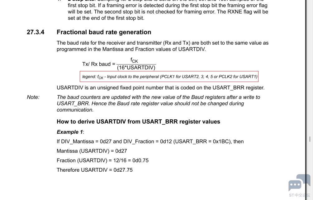

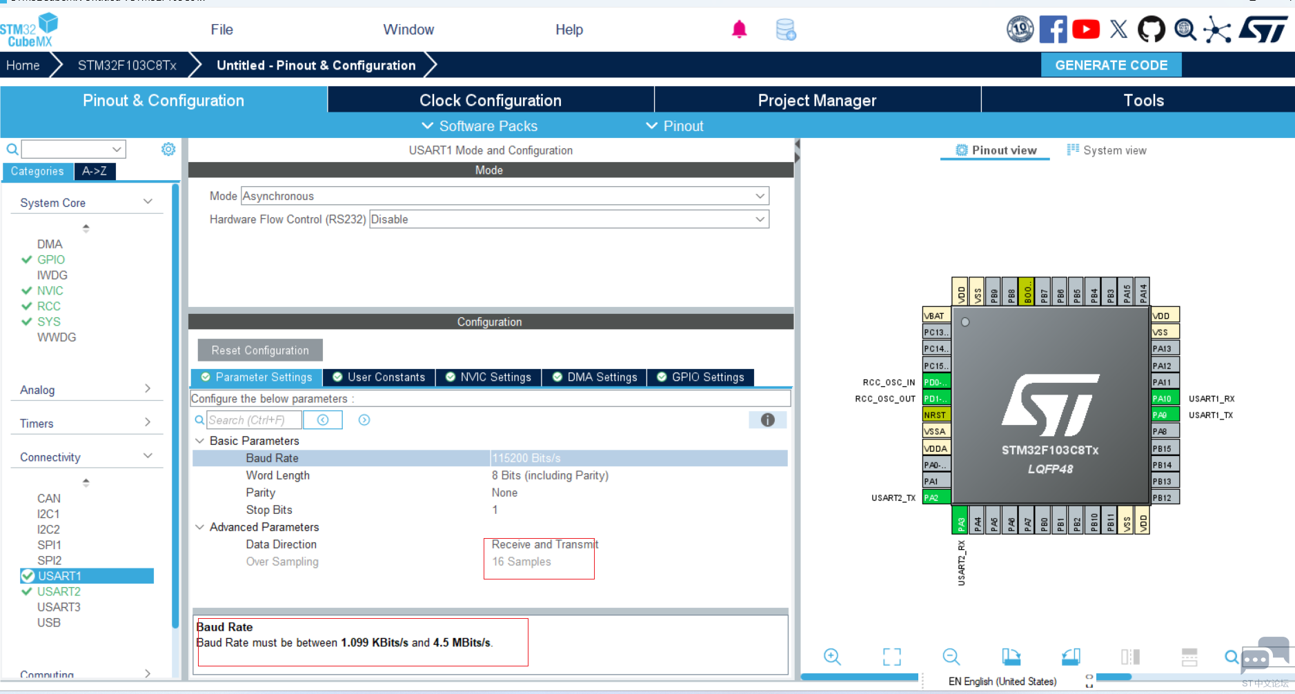

在STM32F103C8T6上试了115200,不知道上限是多少。 |

不过这种是非常用的参数,对时钟精度,传输线路要求较高。
试一下拉满就知道了 自己理想的速度先试一下 可以的话 再往上加 再往上加也没问题 说明自己理想的速度很可能是稳定的 不属于极限边缘
但是常规115200就够了吧
根据时钟的配置进行设置,在串口配置代码那一章有介绍串口波特率的配置。
是的,115200够够的了。
嗯呢。了解。
嗯嗯。了解了。多谢。
这个 还真没有 试过呢,有空 测试测试
