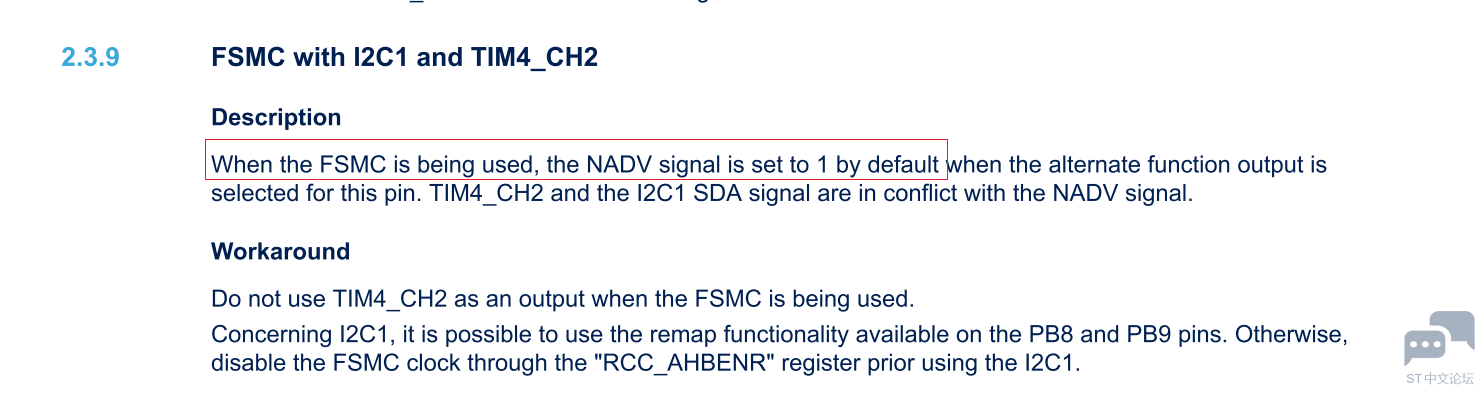

我有一个STM32F103开发板,我发现使能FSMC将PB7 GPIO拉到3.26v,我尝试不断减少我的代码来验证这个bug,最后发现可以像这样轻松地复现bug
不知道这个是不是单片的硬件问题还是通用的芯片问题 |

看看勘误手册
感谢回答和指路
是我菜鸟了,没想到有这个东西可以查
