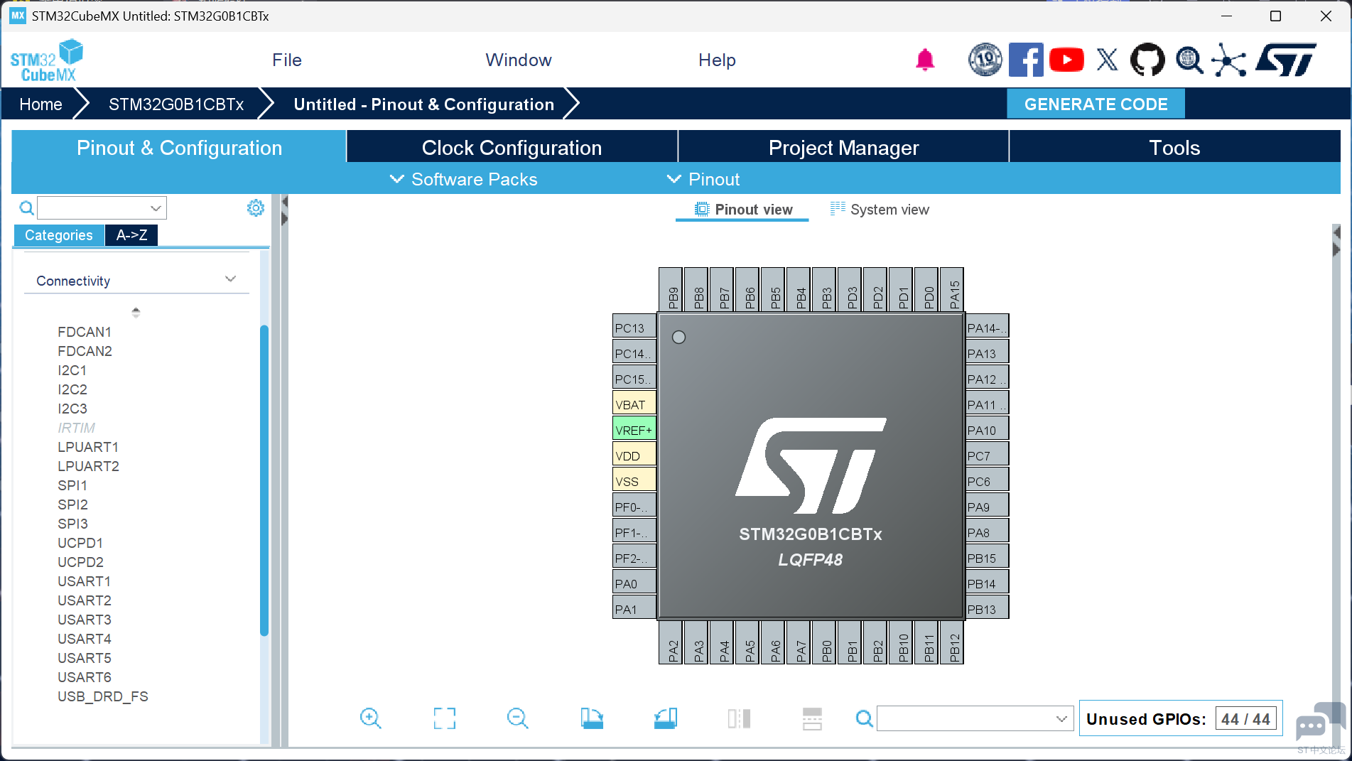

查了下价格,G0和F105的价格相当。我选F105算了吧,虽然G0看起来很诱人,但是实际到我们手上还是F1系列的有优势。谢谢回复!

[md]JLC上STM32g0b1cc卖22元一片,都比F407贵了。像我们小公司量不大还得考虑货源。
