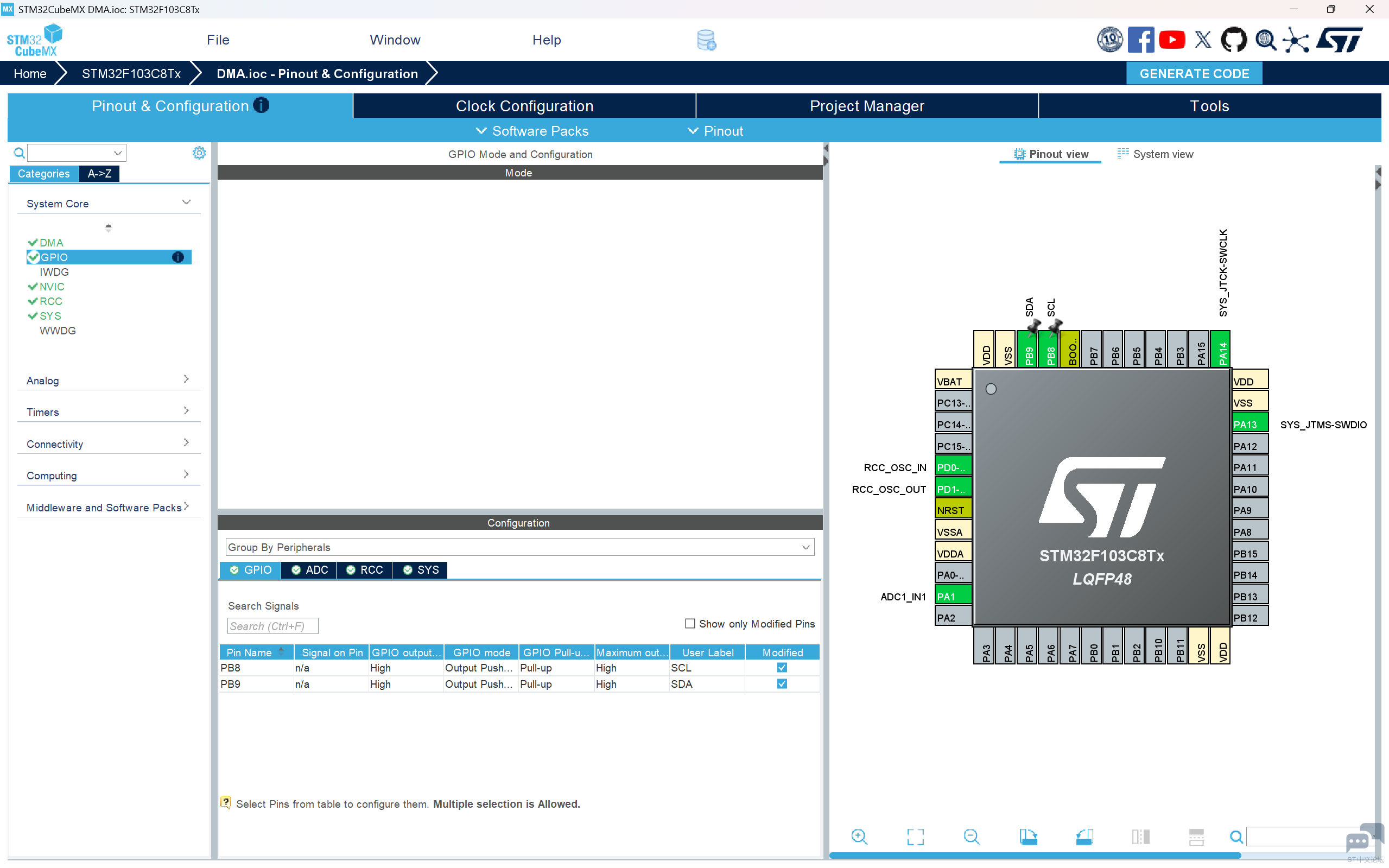

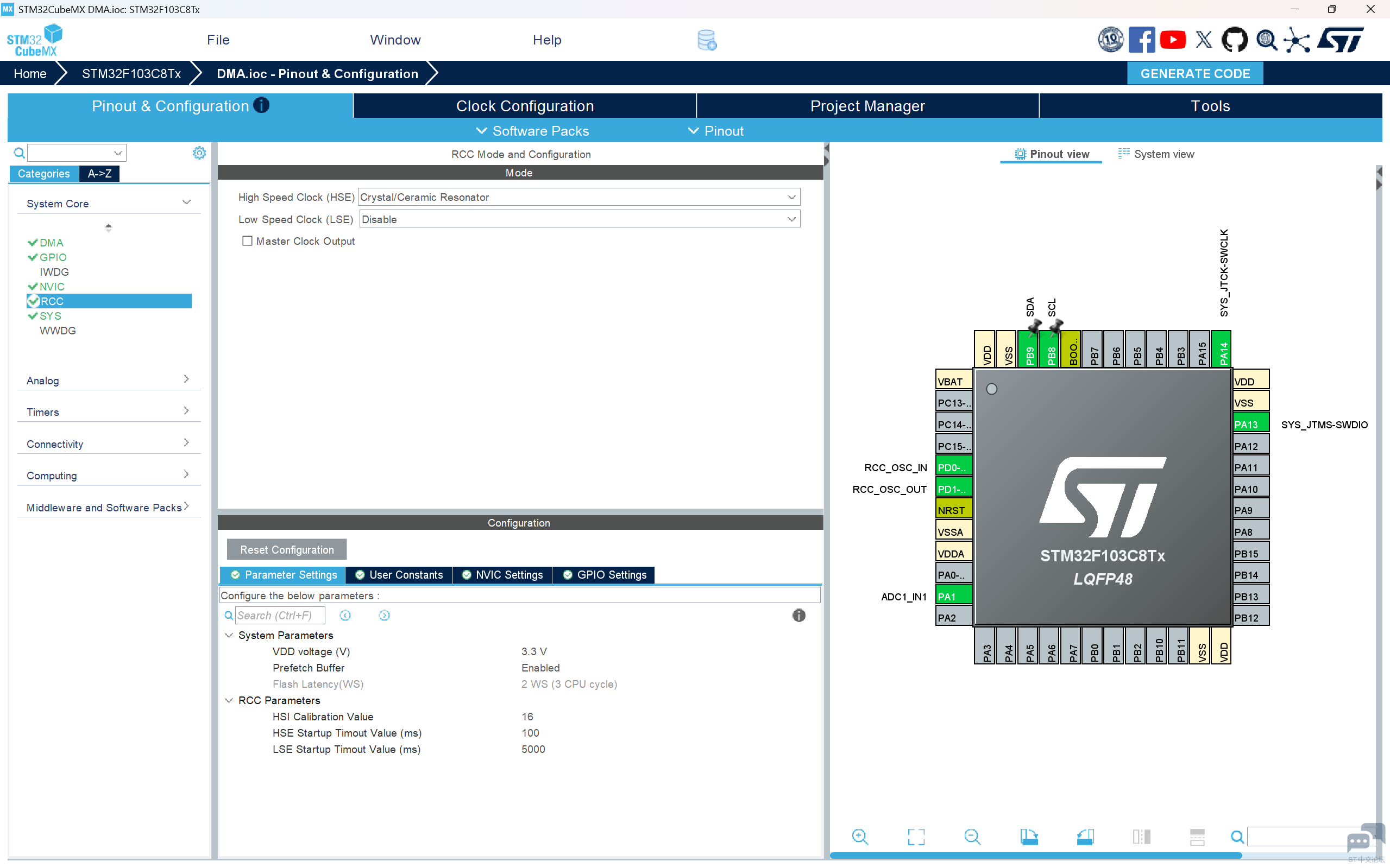

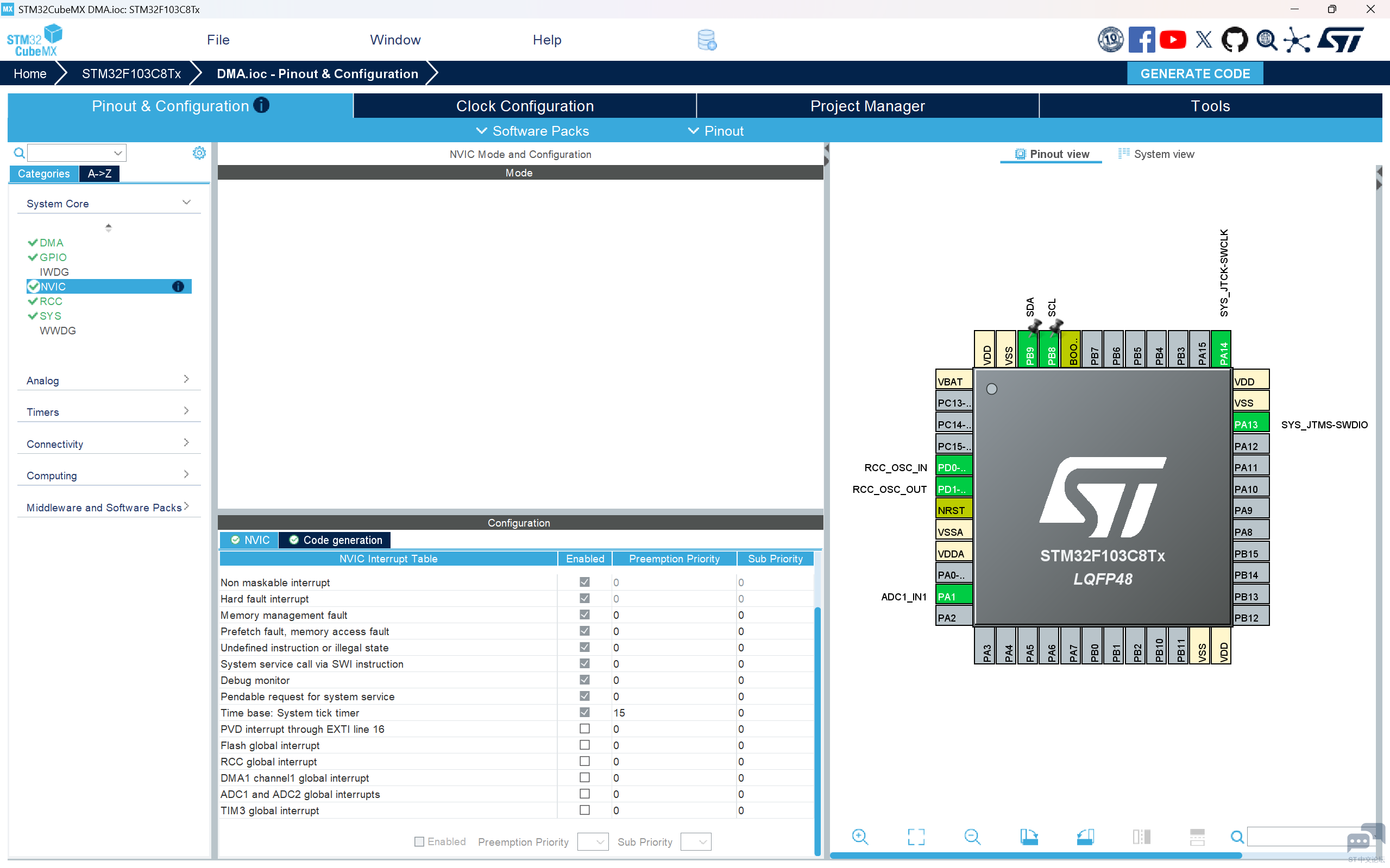

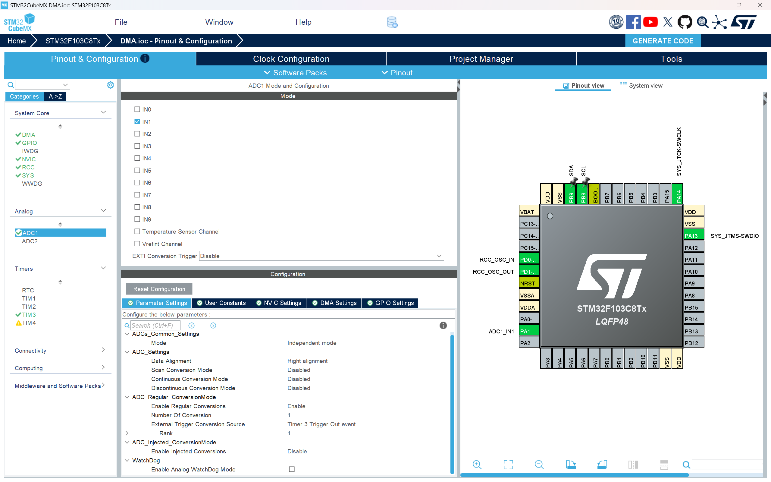

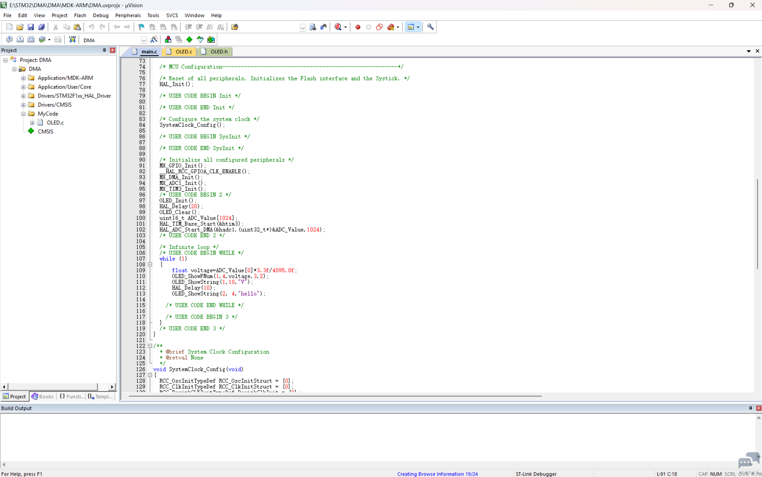

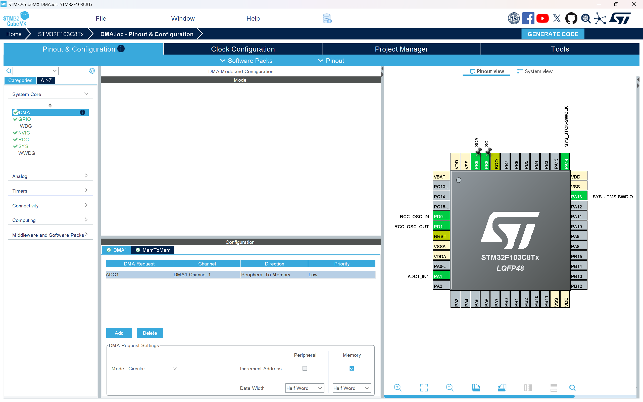

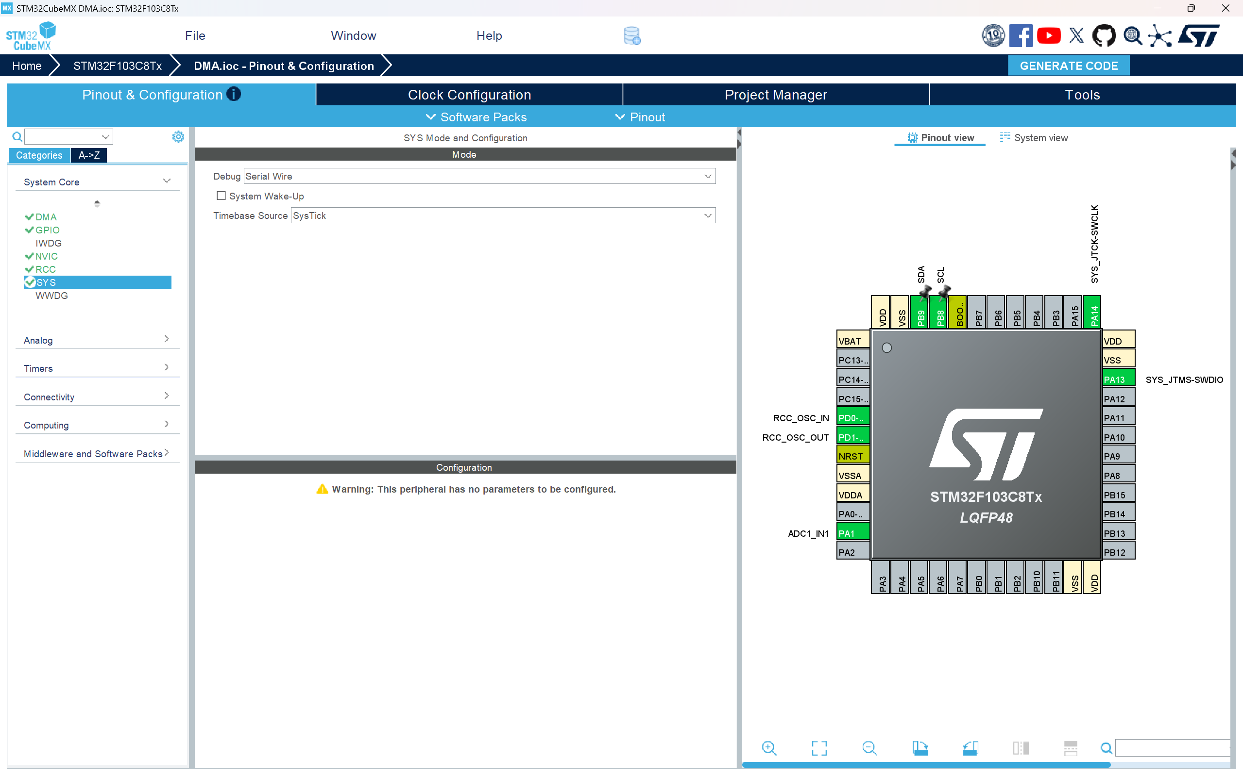

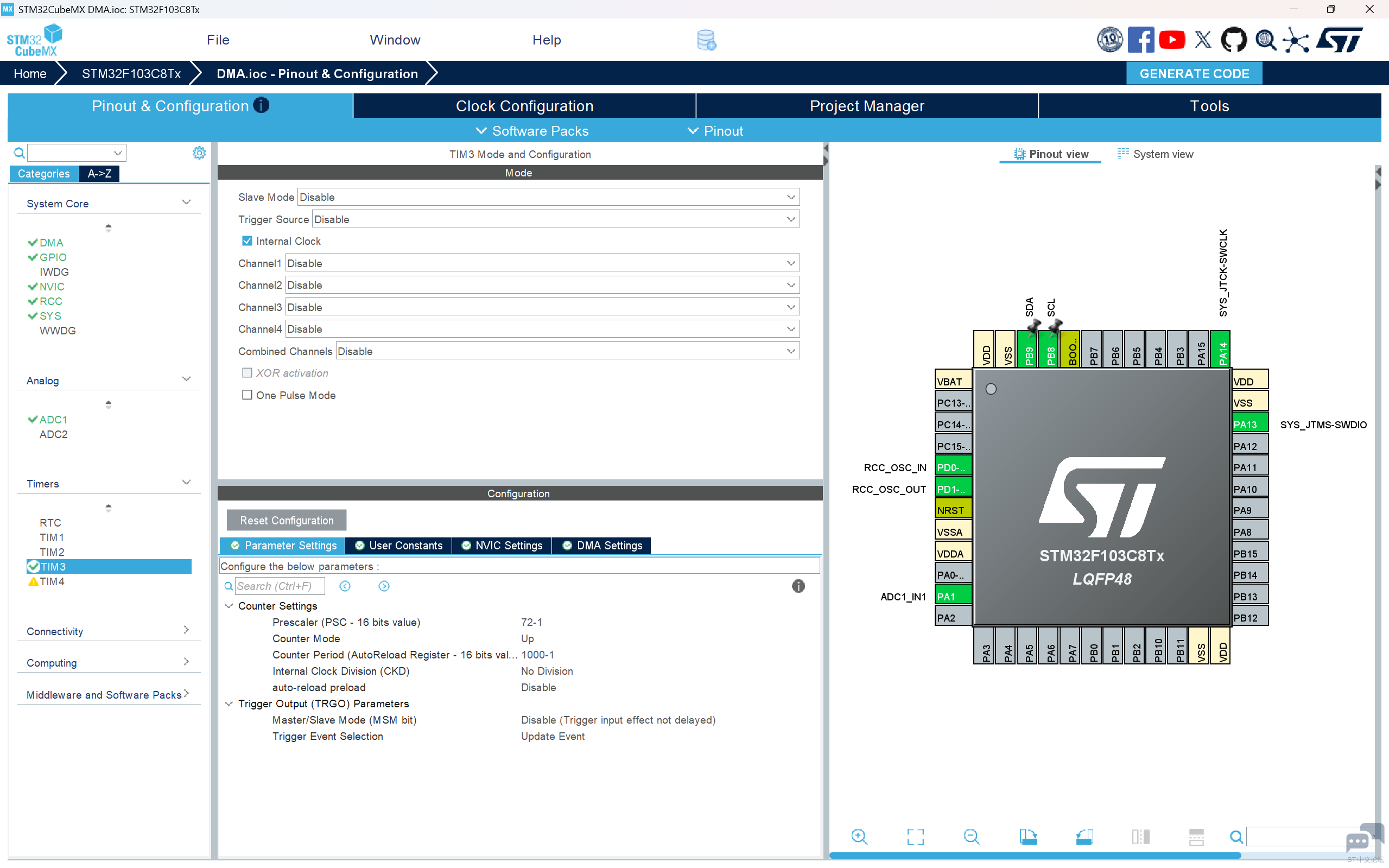

要在STM32F103C8T6上实现TIM+DMA+ADC采集电压,cubemx配置为什么,代码怎么写

从你提供的配置和代码来看,没看到明显错误。
有点提醒,你没有开启DMA的中断,是如何获取或者何时针对接收到的数据进行处理的呢?
还有,你这里配置DMA circular模式,是否必须?结合你目前应用场景来看,感觉Normal就
可以,每收到一批数据后就去处理。再需要时再开启DMA及TIMER.

shijian666 回答时间:2026-4-27 10:31:26
xmshao 发表于 2026-4-22 14:26
从你提供的配置和代码来看,没看到明显错误。</p>
<p>有点提醒,你没有开启DMA的中断,是如何获取或者何时针 ...
[md]DMA是独立工作的,会自动更新内存,我只要读内存
