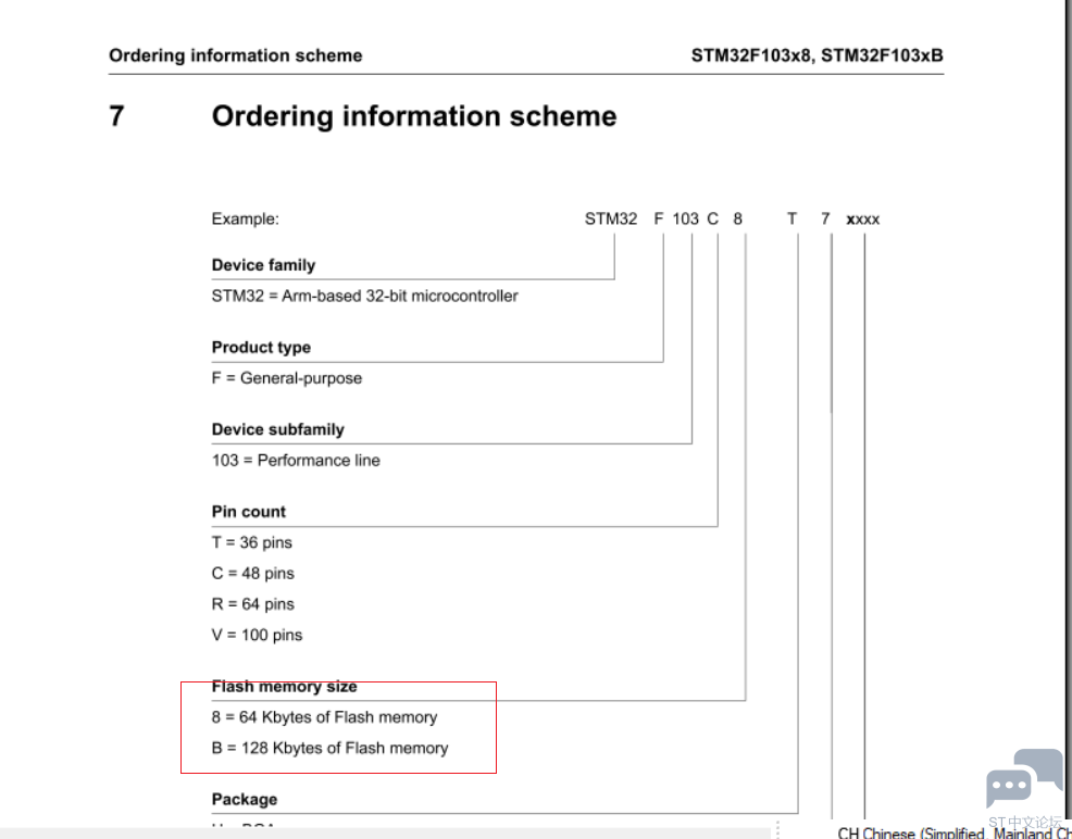

我用 STM32F103C8T6(128KB Flash) 开发项目。 在 STM32CubeIDE 中新建项目时,默认 Flash 容量被设置为 64KB。 我在链接脚本中将 Flash 容量修改为 128KB。 请问这是唯一需要修改的地方吗?还是需要做其他设置么?

STM32F103C8T6 本来就是64k 的。
STM32F103CBT6 才是128K容量的。
超容量使用可能会带来意想不到的问题。

首先你要确认好你的芯片完整型号,根据型号即可确认容量。如果是103c8的话,它是64KB flash.
如果你使用Cubemx进行配置基于STM32CubeIDE创建工程,工具会自动生成对应你型号的配置和启动文件,无须手动单独修改Flash容量。
如果说你有其它想法,手册不保证的东西就不必尝试。另外,对于STM32F1系列,小容量和中等容量及大容量FLASH芯片或互联型的启动文件也是有差异的。特别提醒一下。
