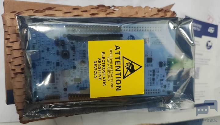

包装
NUCLEO-U3C5ZI-Q 开发套件包括主板和说明书;
主板外面有防静电袋和瓦楞纸包裹,起到很好的防静电和减震作用,避免运输过程中的振动和摩擦影响;
防静电袋贴有醒目的标签;

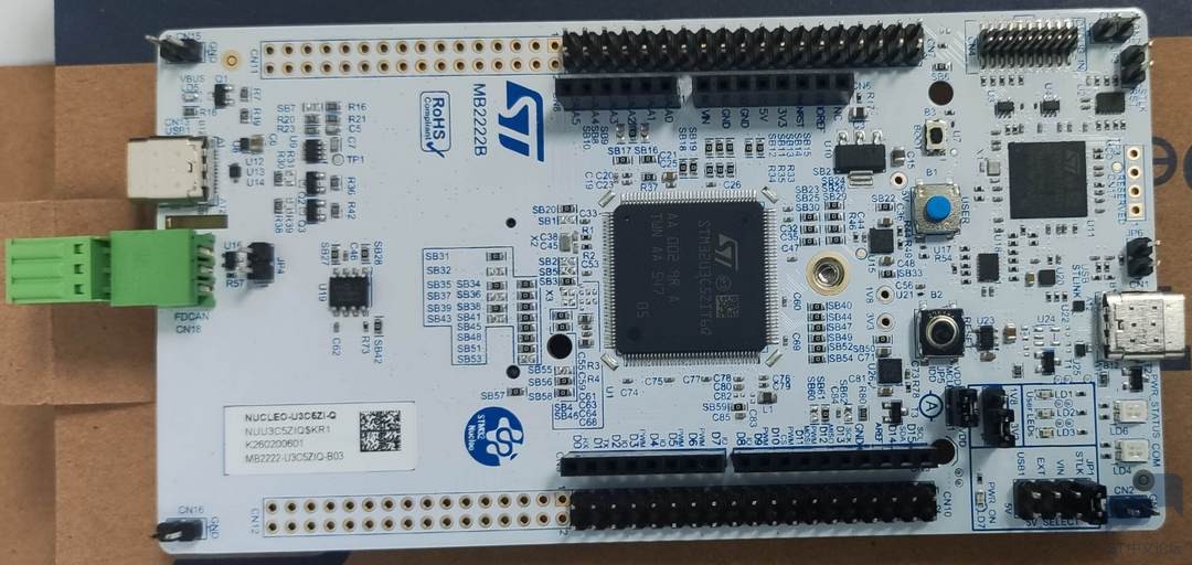

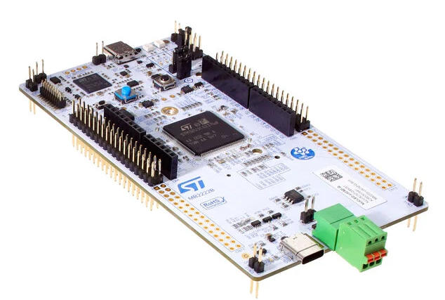

开发板

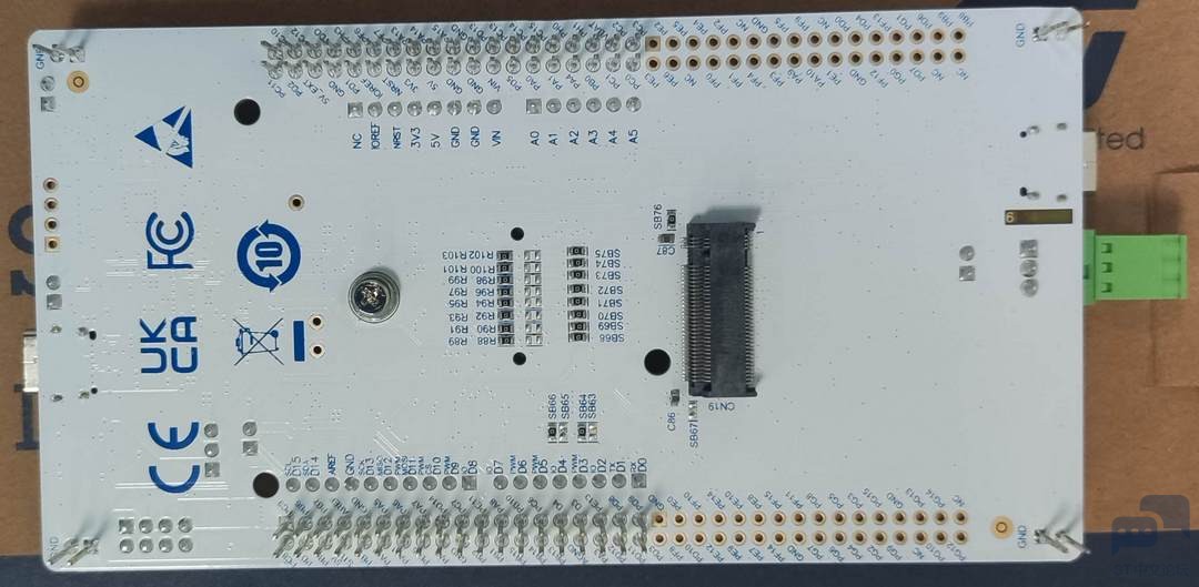

Top view
Bottom view

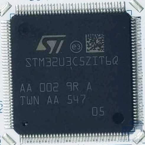

主控
主控为 STM32U3C5ZIT6Q ;
超低功耗 Arm Cortex-M33 搭载 TrustZone MCU,96 MHz,2 MB 闪存,640 KB 内存,HSP,I3C,SMPS,加密存储器。
详见:STM32U3C5ZI | 产品 - 意法半导体 .

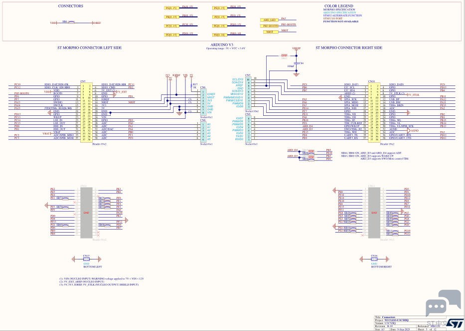

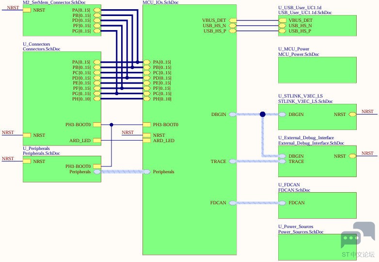

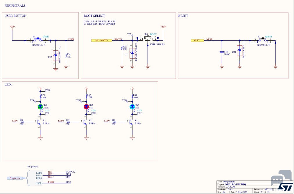

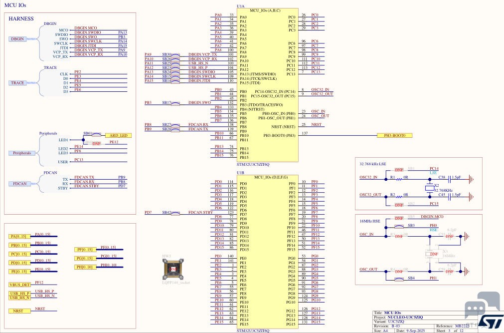

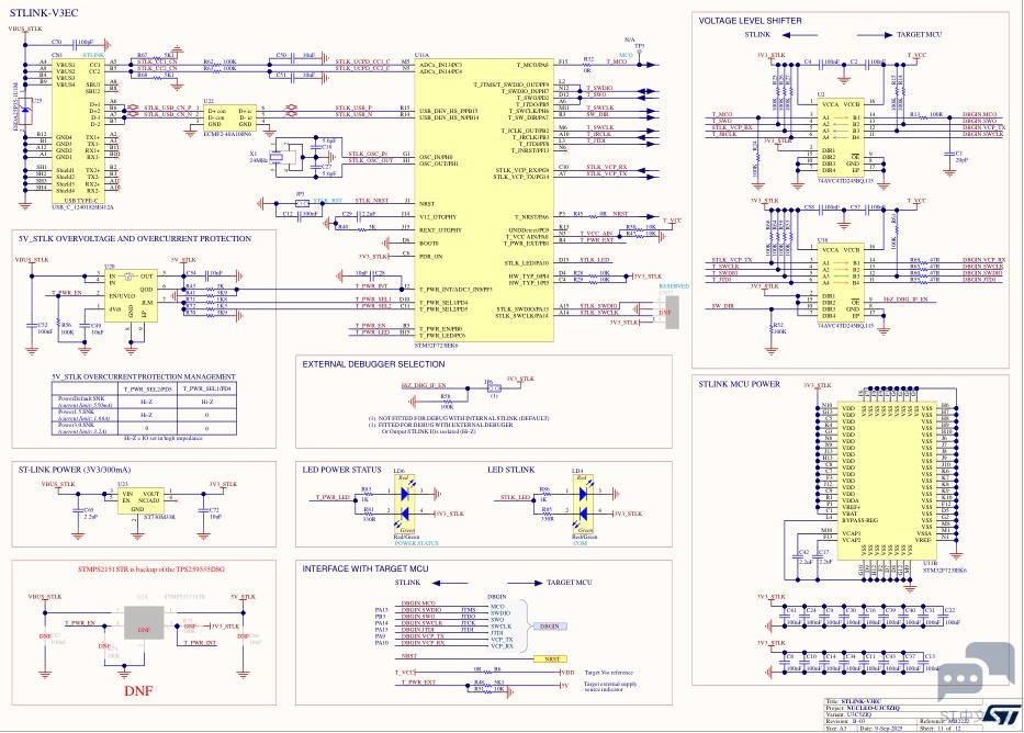

原理图
MCU
外设
接口
ST-LINK

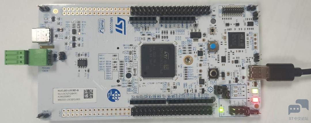

上电
使用 Type-C 数据线连接开发板和电脑;
开发板运行出厂默认程序,蓝色 LED3 快速闪烁;

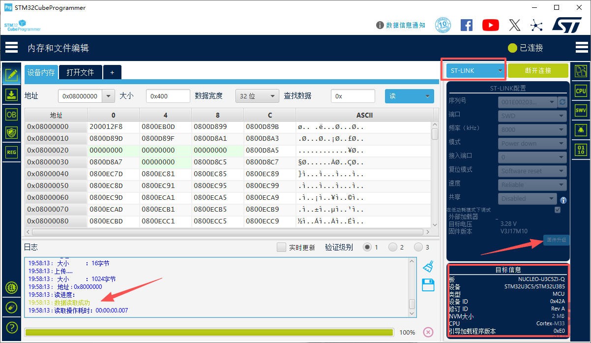

升级 STLINK
为了确保工程调试和运行的顺利进行,需要将板载 STLINK-V3 固件升级至最新版本。
  • 打开 STM32CubeProgrammer 软件,右侧切换为 ST-LINK 模式,自动识别板载调试器信息;
  • 点击固件升级按钮,在弹出的对话框中选择进入升级模式,升级 STLINK 固件;

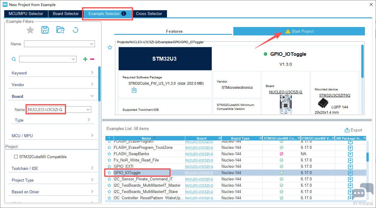

加载官方示例工程 GPIO 和 UART 以验证开发环境,包括工程创建、关键代码、编译运行等流程。
工程创建

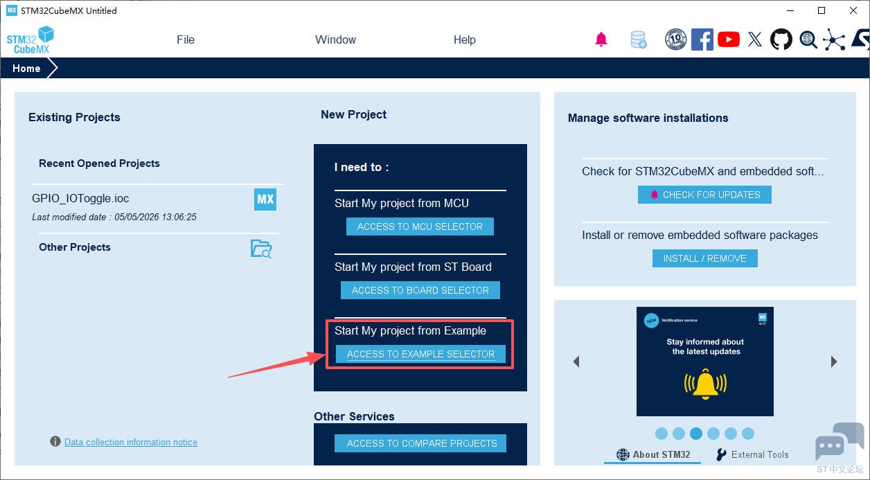

  • 打开 STM32CubeMX 软件,选择从示例创建工程;
  • 在左侧 Board 标签下搜索并选择 NUCLEO-U3C5ZI-Q 型号开发板;
  • 右下方找到 GPIO_IOToggle 工程,点击右侧下载按钮;
  • 待下载完成,点击右上角 Start Project 按钮,并选择工程路径和 IDE;
  • 这里使用 STM32CubeIDE 加载工程;

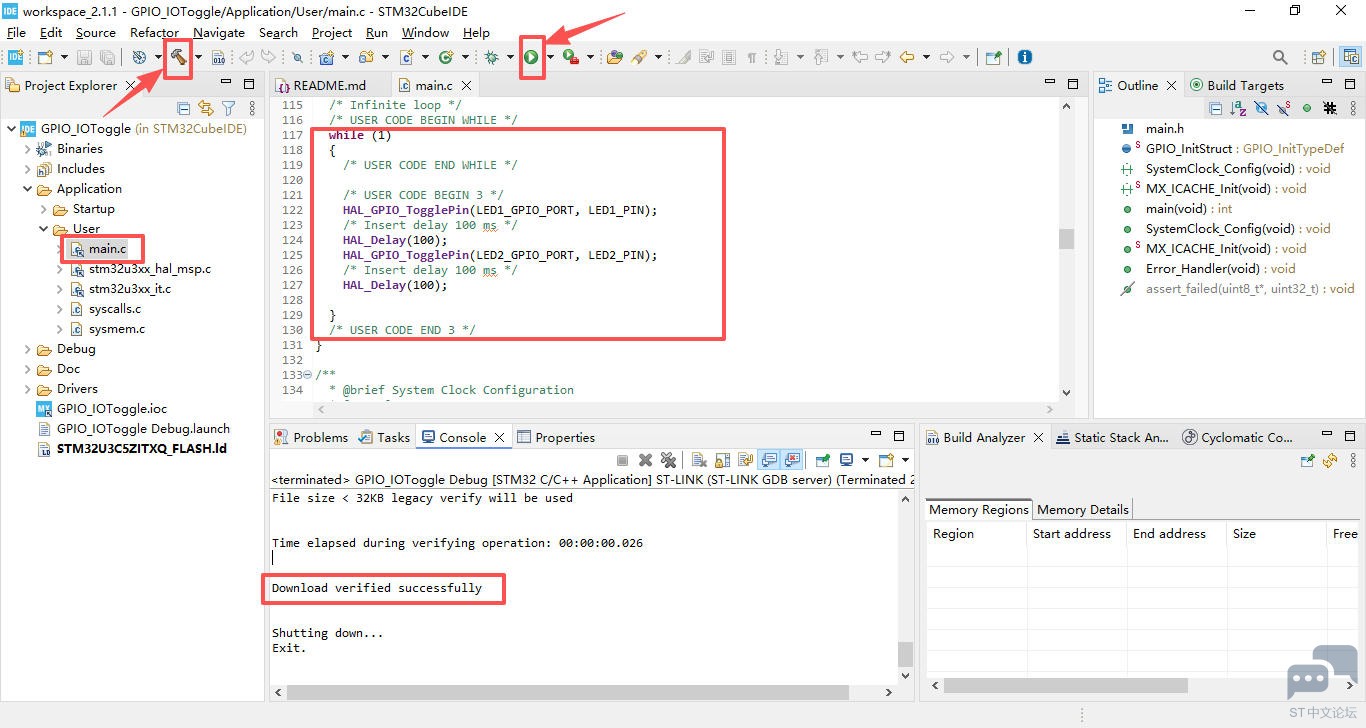

编译上传
  • 右键工程文件夹,选择构建项目,或点击工具栏小锤子按钮;
  • 构建完成后,无报错产生,点击工具栏运行按钮,自动上传固件至开发板并运行;
效果演示
LED1 和 LED2 交替闪烁;

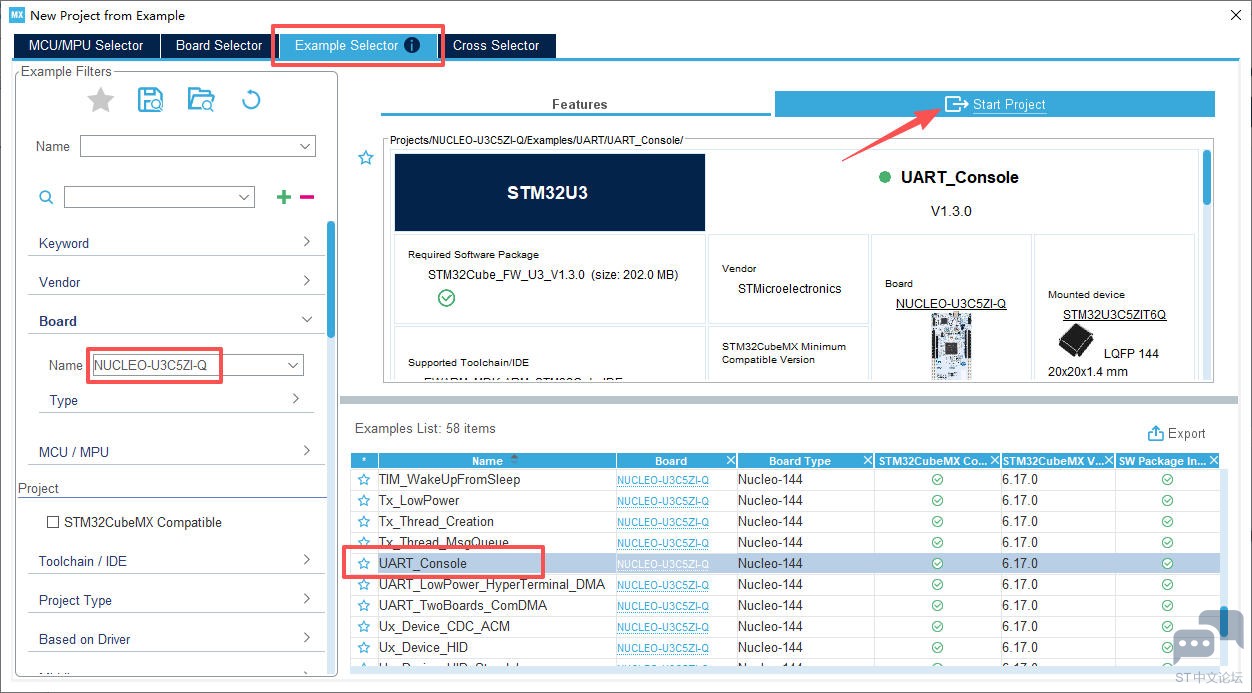

串口
加载官方示例工程 UART 以验证开发环境,包括工程创建、关键代码、编译运行等流程。
工程创建
  • 右下方找到 UART_Console 工程,点击右侧下载按钮;

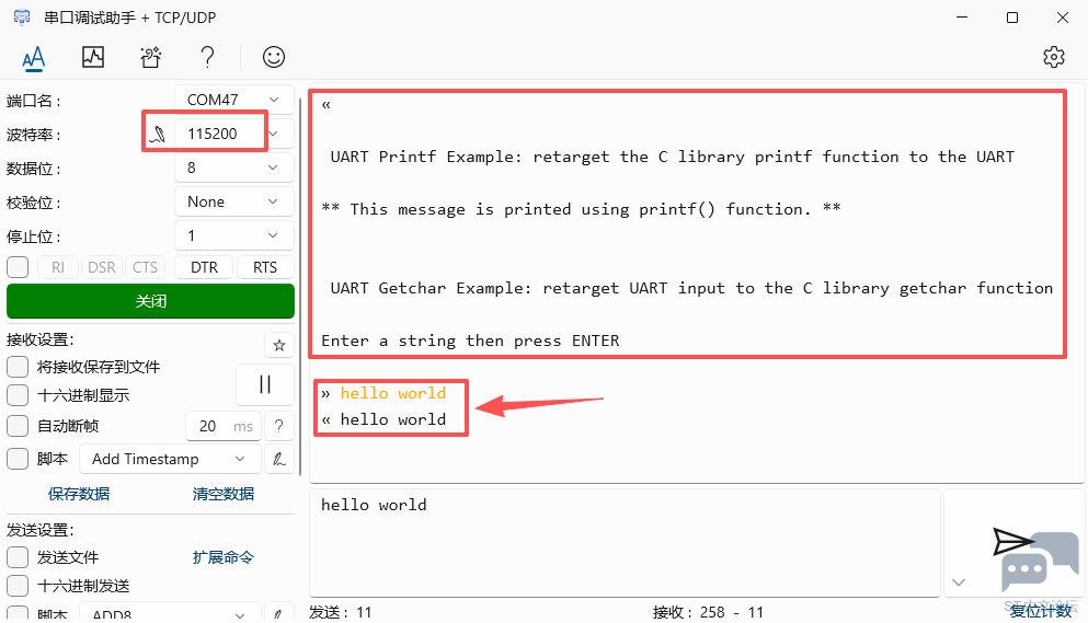

效果演示
  • 运行串口调试助手软件,连接 STLINK-V3 对应的虚拟串口,配置波特率 115200 bps,打开串口;
  • 短按板载复位按键,串口输出 UART 初始化信息;
  • 发送字符串,开发板回复相同语句;
