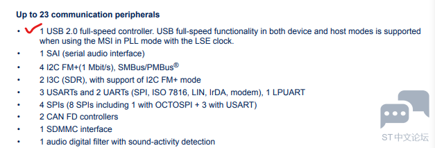

STM32U3C5 nucleo板卡除了自带一路CAN,还自带一路USB 2.0 Full-speed controller。如图1 Datasheet中说明所示:

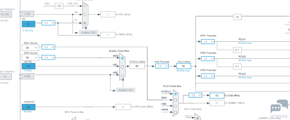

图1 " u- }" f- W0 w! [, L 从CubeMx 开始配置,其中最主要时钟要配置为48Mbps,如图2所示:9 g. H% `* z; y1 k7 I

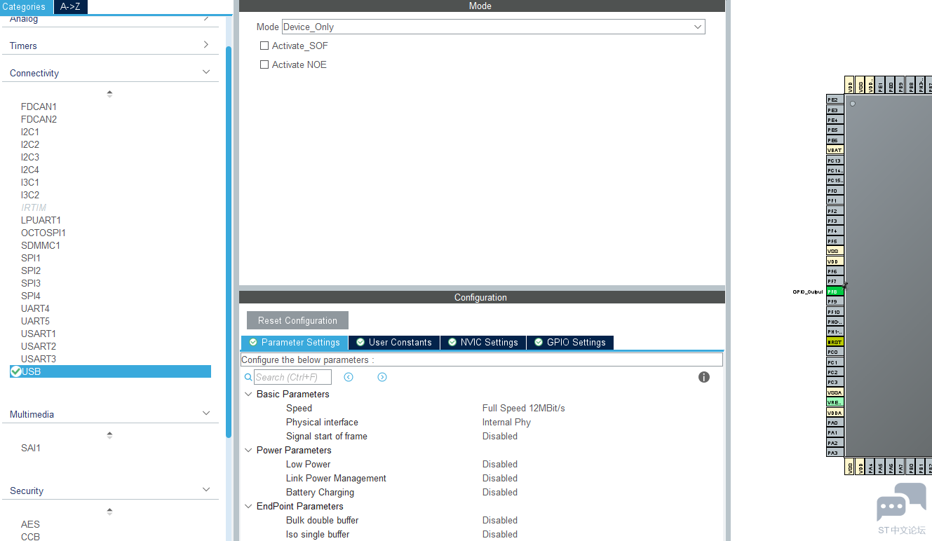

图29 W5 g I4 u, k. }! i) z5 ? / V5 z4 I5 U$ P; i6 ?) L) } 外设USB配置如图3所示:

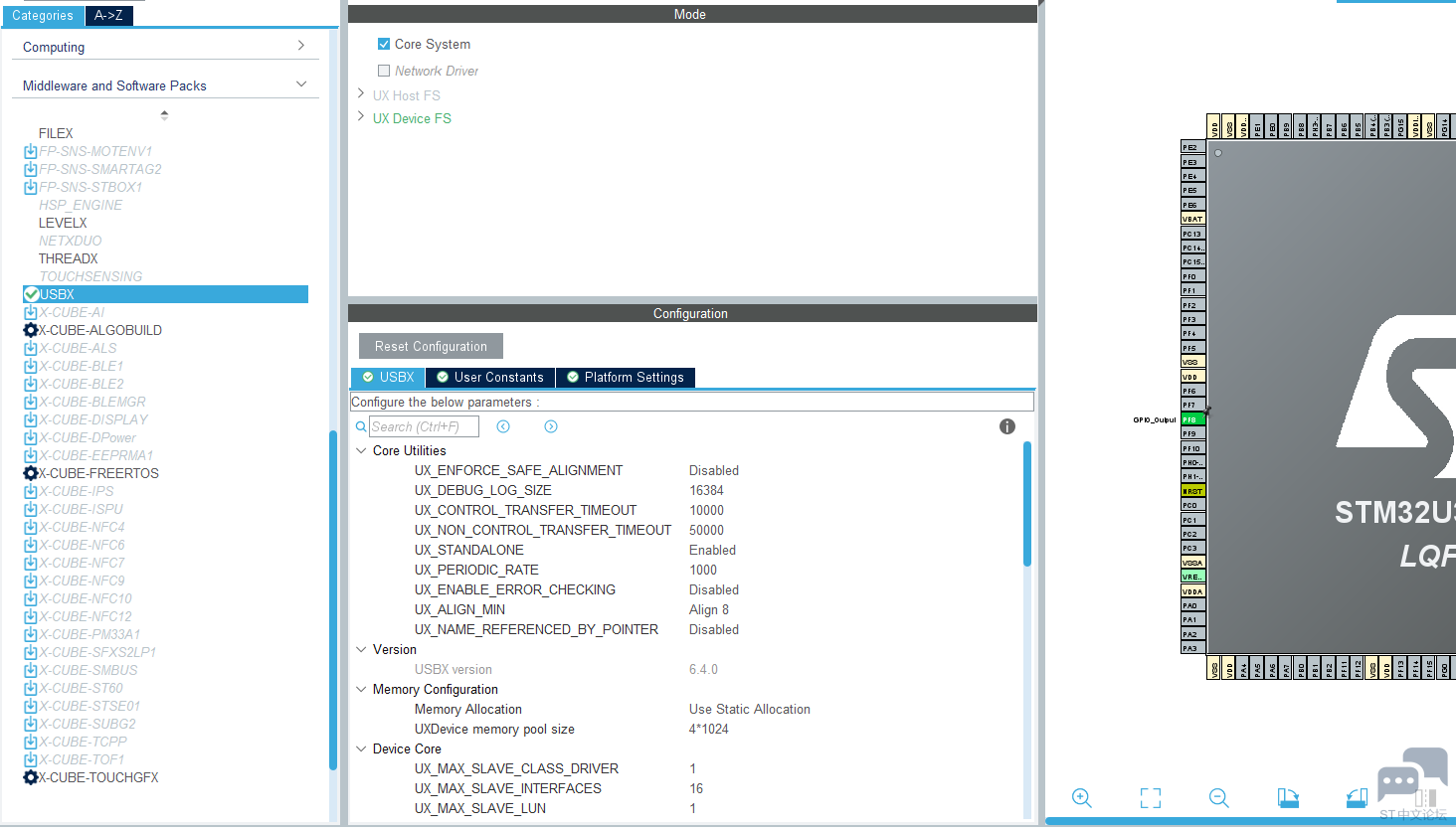

图3 参数当前默认即可。6 Y: q' ?5 \' m3 ]4 X! Q$ R 6 W- L- F) i3 ^) u+ C 然后生成项目。你会发现生成的项目缺少一些文件,比如关键的描述符文件。以前调试USB通讯,配置一下外设,修改部分描述符文件参数,就能实现HID正常通信。很久不处理USB通讯接口了,感觉生成的文件得重新按照协议熟悉。3 C( y* p0 R- Z; d+ \0 S3 a ! N$ j& Q' b. {0 A: Z5 _ 找找官方的例程,官方当前应该主推USBx,所以很多描述符的配置应该在USBx 这部分。最下面找到USBx, 可以配置如图4所示:
图4 当前实现裸机HID双向通信就达到当前的测试要求了,不要求使用threadx。 {. g. s) f" M. l: C6 n* F( P ( I" t5 u7 T, C7 A* R- E2 P8 ^ 配置好以后,在vscode 中打开。主实现函数如下:

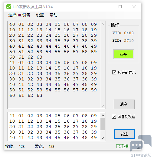

测试通过上位机发送64字节数据,MCU收到数据后再返回上位机。最终测试结果如图5所示:
图5 2 J* G- ]& c* Z 测试结果达到了HID 双向通讯测试要求。既然官方主推USBx,复杂任务还需要使用threadx,官方有demo, 可以继续学习。5 ?3 _0 x/ T6 v |
