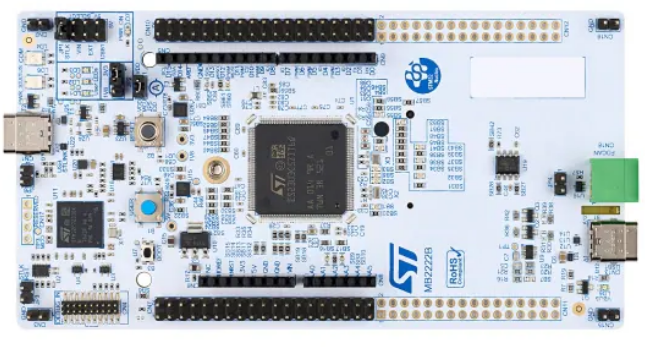

收到板卡,已经迫不及待的等待功能测试。板卡上电如图1所示:
; m2 G  C/ i% f8 R/ ^ 1-1.jpg
8 y  w5 u% M; @' m4 d& F- T图1+ o) g* J1 C: T+ ]

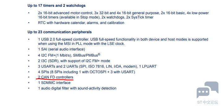

从U3C5的datasheet上可以看出,是支持2路FDCAN的,截图如图2所示:8 x: p5 W: H, Z( {2 N
1-2.png 5 _1 M# t+ H- h0 m) \
图2; a$ F! V. q' i+ L8 ]9 @

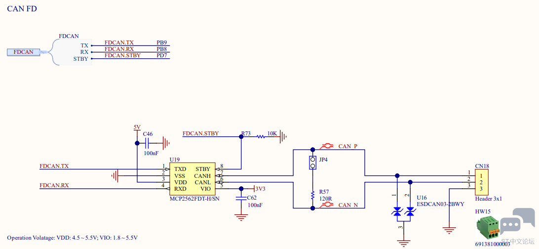

( c8 G, s$ [3 F* W8 q原理图如图3所示:
7 I4 l9 P) u; j$ ? 1-3.png 1 n' M/ \5 s% a% t0 ~) E
图3

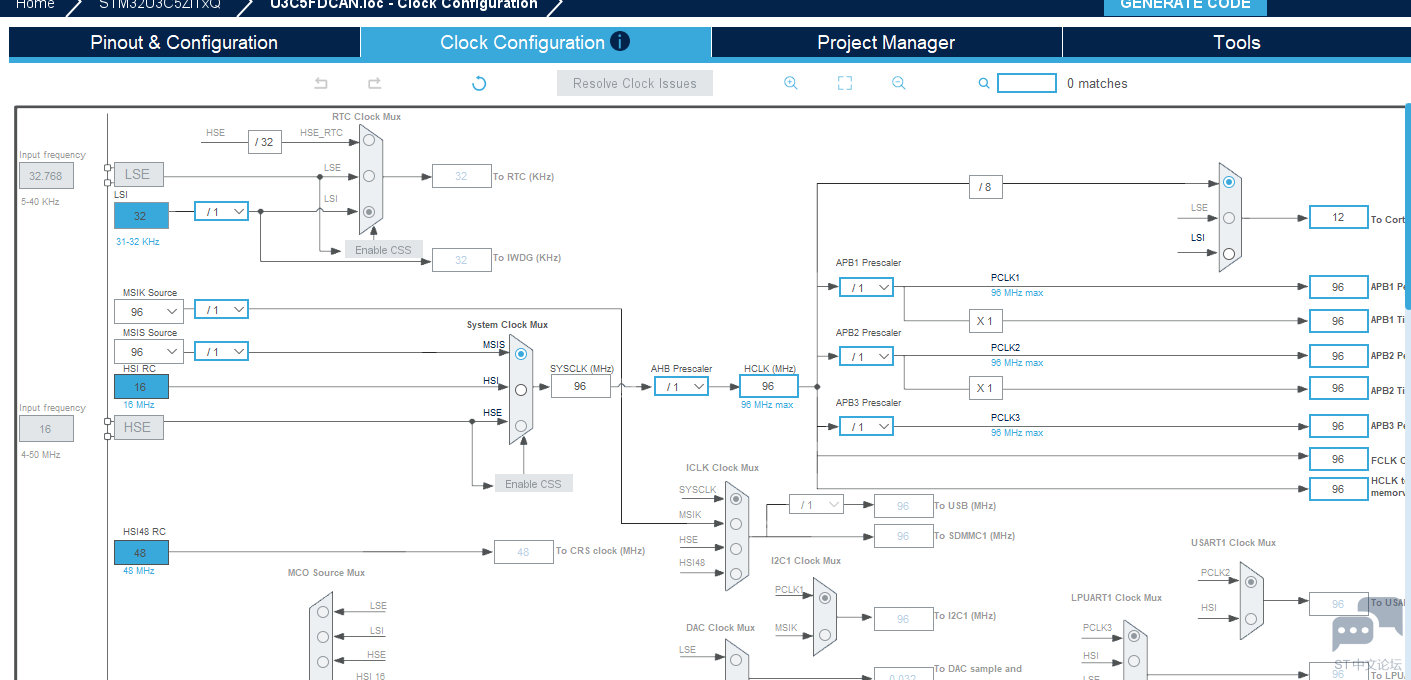

了解了其基本性能后,还是从STM32CubeMx 配置开始,首先配置时钟,如图4所示:
3 A2 G& U4 i) _. R; | 1-4.png 7 r3 x0 k2 ^- V! q  m

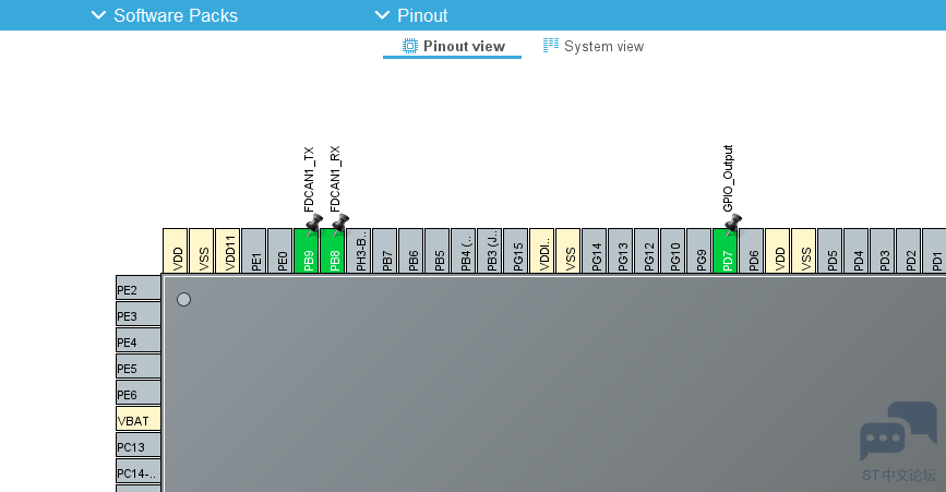

配置FDCAN 引脚,如图5所示:7 Z) Y$ p1 ^* c- Q1 K
1-5.png ' |: O+ k7 Q# v3 [
图5  h3 z& Y1 y6 K( \/ e) A$ p, ~

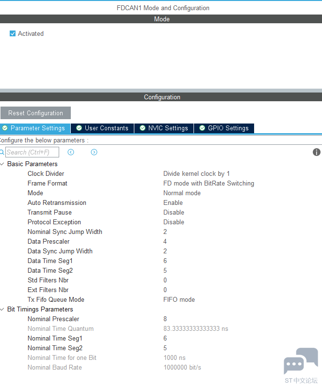

8 {# `8 g: Q6 R* V9 u配置FDCAN的Mode 和 Configuration,先配置为2Mbps,如图6所示:2 v& q% y6 O, p1 [
) w' {  Z  D+ }5 `7 p# I图6# o6 C* t3 D6 _2 d
  a: Q2 N5 h& D& I( ^
MCU最大支持96MHz,从时钟配置上可以清晰看到。FDCAN也是96MHz, 按照FDCAN的配置,配置通信速度为4Mbps,数值可以配置为整数。如果配置为5M,只能配置接近,所以通信速度暂时配置为4Mbps,作为测试速度,如图7:' V+ L) y6 ~6 E1 P# V' W' J
1-7.png   S6 H, x. W. U6 v4 K- E
图72 N6 O1 Z6 P. e2 e6 F9 @
$ B7 F9 F) u: Y7 _

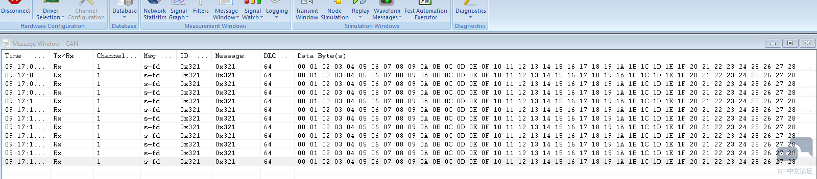

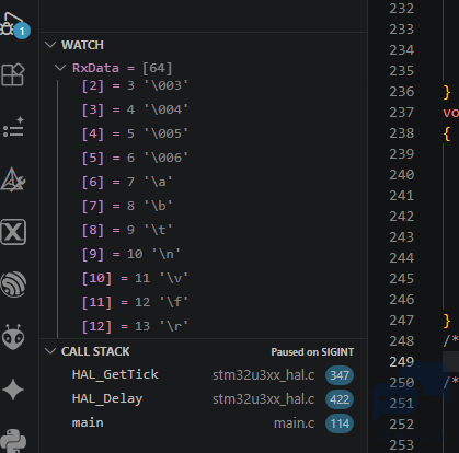

2 s2 L7 ~$ q) j8 i目标是每一秒发送一帧64字节的数据,接收来自于上位机终端发送的64字节数据。- [8 E' F6 S* D! L
上位机接收到数据如图8所示:
3 f# z1 a# i5 r8 F% m* A图8 8 |6 W7 k7 R) j6 I
+ g; l: z, _" A4 P( p3 I' RMCU接收到RxBuf的数据如图9所示:& p# B: y3 ]0 ?" C
9 t6 s) @, c# @1 S图94 k$ `; l2 ?# \0 e4 c! N1 b+ d
从当前测试来看,收发数据正常,无数据丢失,满足初期测试要求。
