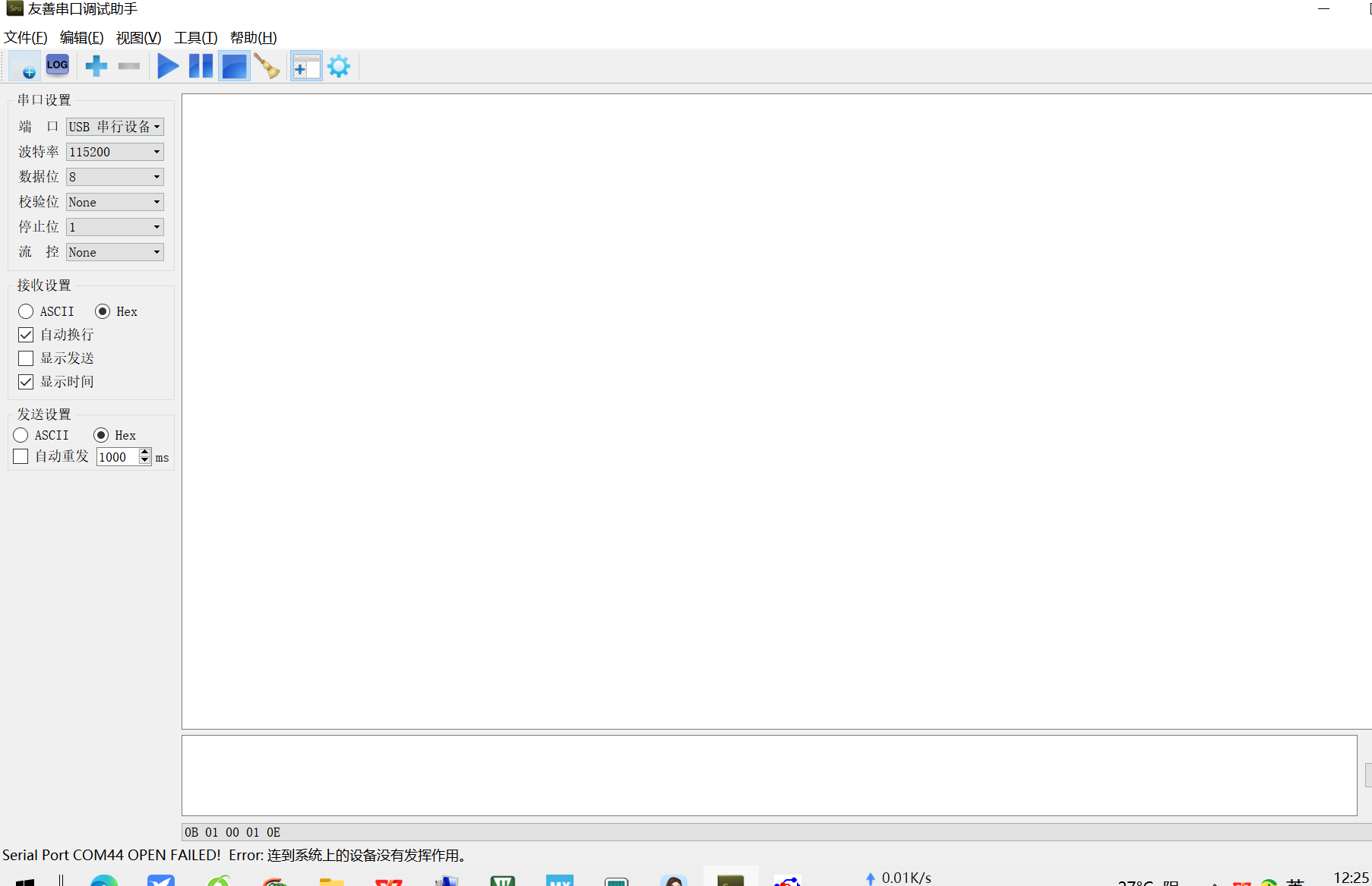

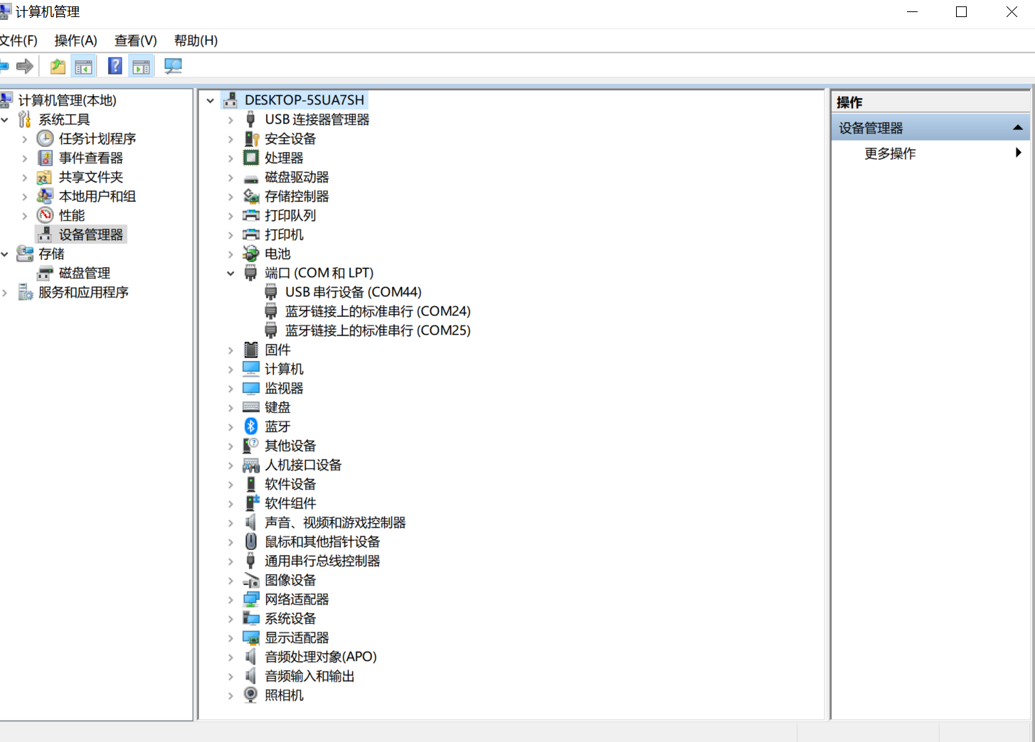

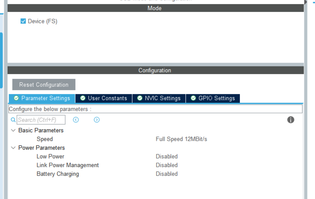

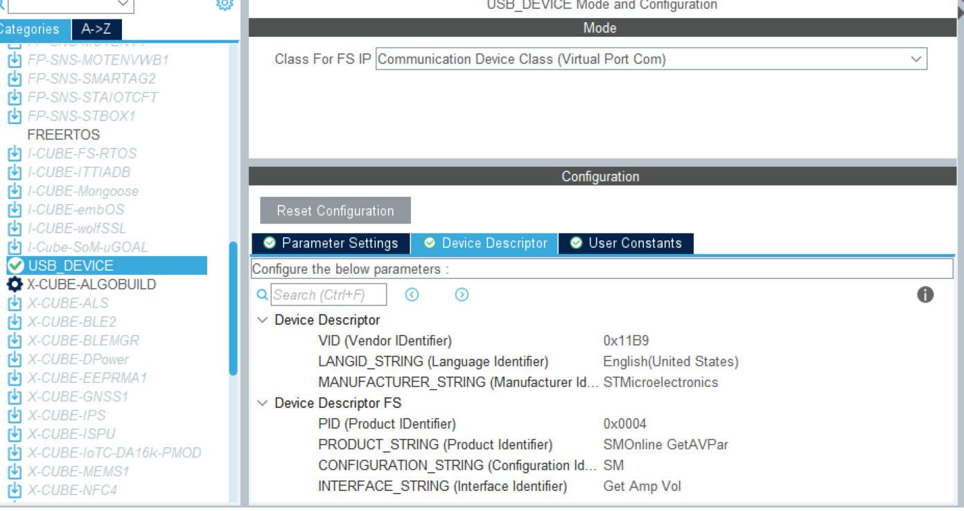

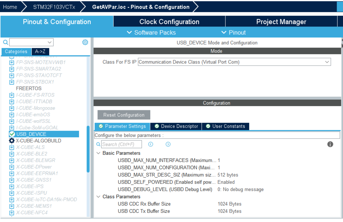

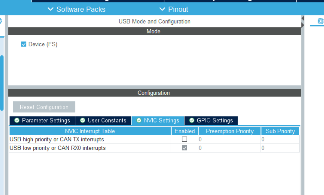

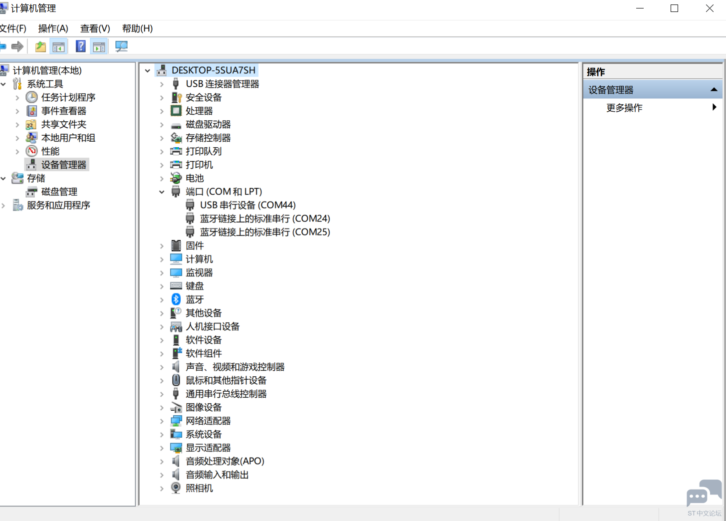

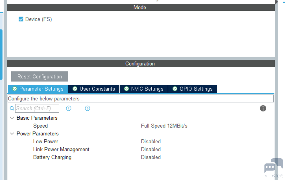

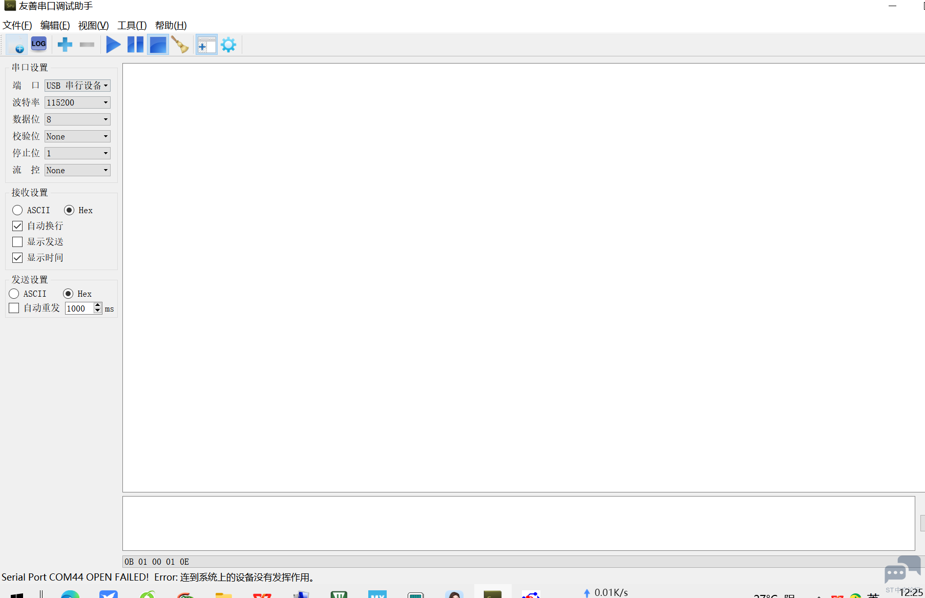

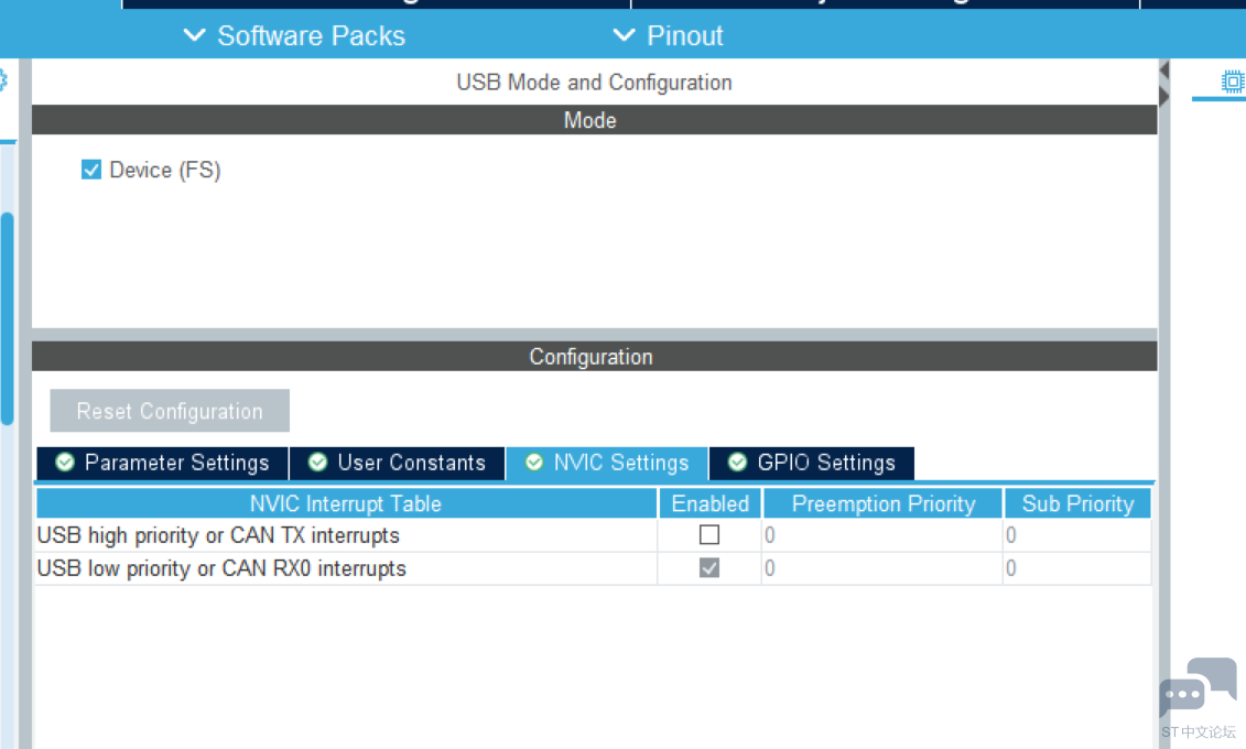

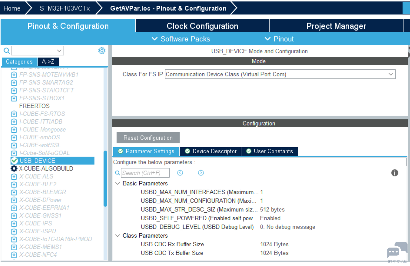

我用STM32F103 做的USB CDC ,在设备管理器里显示 串口正常,但是用串口调试助手 打开这个串口的时候 会出现错误“连接上系统上的设备没有发挥作用”

你的现象说明枚举环节应该没啥问题了,可能有关CDC类请求及通信处理方面还有问题。
可以重点参考ST提供的例程中usbd_cdc_if.c文件相关内容。
