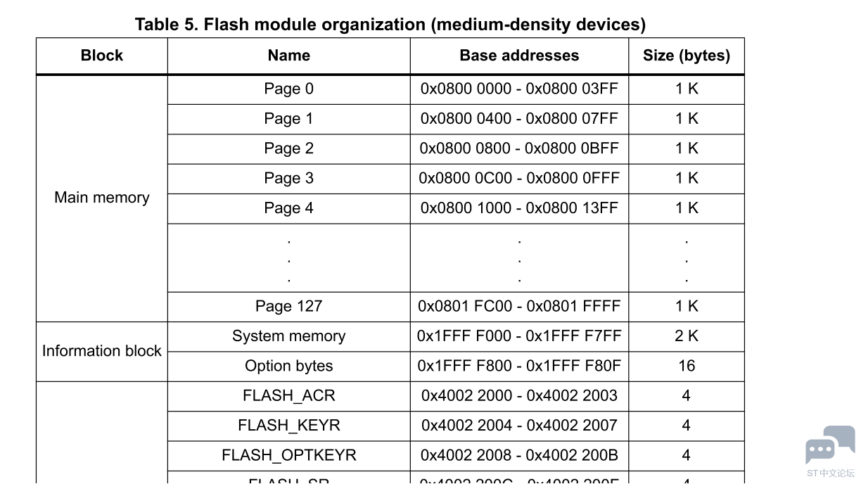

butterflyspring 回答时间:2026-5-28 17:22:07
通常全局变量是放在RAM中的,可以随时改变。
楼主这个地址是FLASH 中的, 通常放常数。
所以,楼主还是考虑一下如何配置

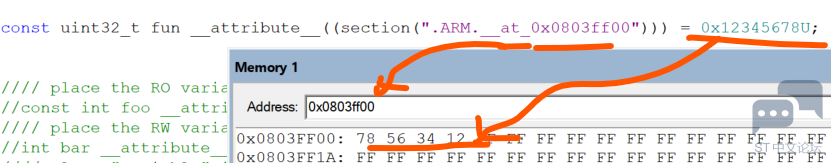

xmshao 回答时间:2026-5-29 17:38:02
比较简单的办法,你把这个地址放到FLASH的末尾一段,将其它程序代码区放在
0x8000000--0x800FBFF的区域。然后你将变量定义FBFF以后的区域。
你要简单修改下那个Linker文件,即那个scatter加载文件。
我用其它芯片测试了下是可以的。
