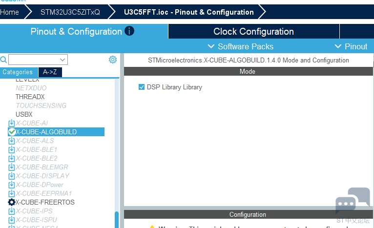

      为了和后续的HSP加速运算进行对比,先测试一下U3C5的FPU进行简单的正弦函数FFT计算的状况。9 Y! k6 p7 w3 s( s. k! C
还是先从Cubemx这个工具开始。有两种方式使用DSP library。一种是下载库,然后移植到项目里,一种是在Cubemx里配置DSP library。如图1所示:" N# {* Y# Q4 J) S, u
2-3.png , t7 e- T' N) C0 A2 Y: t
图1
% \( m. b( m7 j% [5 q- J# Q, `7 i2 Q% r
左边栏中X-CUBE-ALGOBUILD,选择,并勾选DSP library。生成项目。

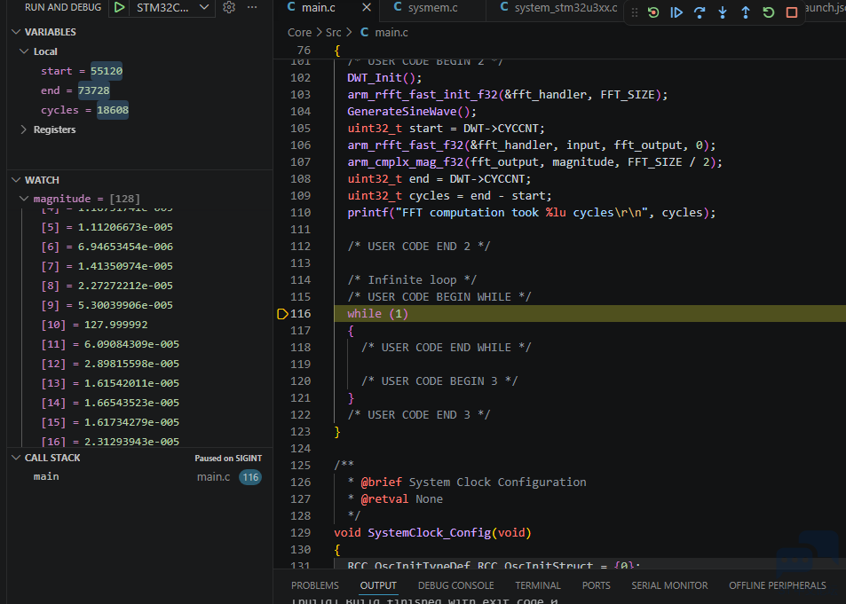

6 Z/ \& O, {5 I6 n+ n7 m0 _7 c然后使用VSCODE打开项目,编写FFT实现函数。主要代码如下所示:
+ K% Q) J2 k0 n3 M2 ~
  1.   arm_rfft_fast_init_f32(&fft_handler, FFT_SIZE);
    . i* h! v; x9 f- Y; m* @+ L8 R( @
  2.   GenerateSineWave();
    , f4 u5 K; o4 s( m3 l- @/ E6 m
  3.   uint32_t start = DWT->CYCCNT;. ?, R  c4 x& ]% W; c  m
  4.   arm_rfft_fast_f32(&fft_handler, input, fft_output, 0);
    3 c, X1 i: b8 }# c: R' _+ j
  5.   arm_cmplx_mag_f32(fft_output, magnitude, FFT_SIZE / 2);" P& b* g2 F8 r' ^& O5 d
  6.   uint32_t end = DWT->CYCCNT;
    * b- u4 Y3 c5 j+ T2 P9 J8 h2 w7 E9 _
  7.   volatile uint32_t cycles = end - start;
    % K. ~" ?% Q! n
  8.   printf("FFT computation took %lu cycles\r\n", cycles);
' K  x. l! d  x& k; ~, m- p' q在gcc-arm-none-eabi.cmake 中有' m& L7 w# ~+ M# D
- y* l2 l3 N* O/ c/ _' |8 ]
5 |0 j2 c1 M" Z  w: a& o  F
set(TARGET_FLAGS "-mcpu=cortex-m33 -mfpu=fpv5-sp-d16 -mfloat-abi=hard ")
+ S- D- Z7 [, j$ V; g' B
5 K8 Z  T/ O+ G$ k
9 P5 X7 C9 h- H( T& y1 ^& \
表示编译器已经按硬件FPU方式生成浮点指令。0 U) O  L& E+ d
编译,Debug,观察左边Variables 中时间变量circles 的时间数值,包括观察FFT后峰值是否在bin 10的位置。测试结果如图2所示:) M" ^+ G5 S9 w- b) l
! Y3 D# y7 B& S% A$ m2 T图2% Z9 `- g- \9 n, z& E9 O% E9 V) X
从测试结果看和预期相同。
