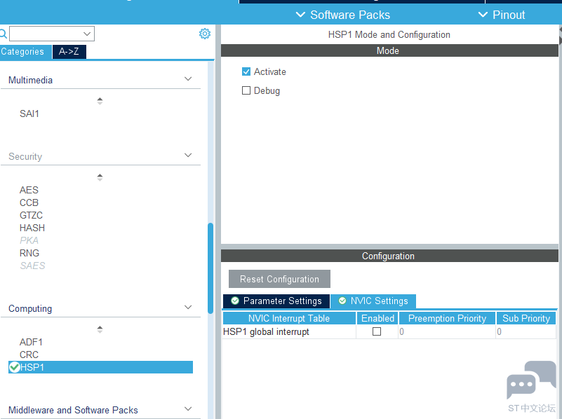

      STM32U3C5 是带HSP硬件加速器的。也是第一次使这个功能,摸索着进行测试,顺便和上一次开启FPU 计算进行对比。
9 C9 Z8 ]! Y+ o4 y还是使用上一次的FFT 的CubeMX文件进行配置,勾选Pinout & Configuration 栏中Computing->HSP1。如图1所示:8 R$ J) s( K$ N/ L) n" P. t) T
3-1.png / Y/ m% \! s/ p; f
图11 m$ ^4 E, }/ _: ^% _* @- c  N/ T4 g: [+ g

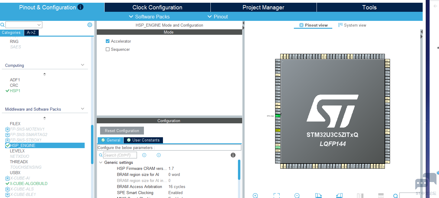

+ f* w! \& E; s$ d# K2 L! w在下面Middleware and Software Packs中选择HSP_ENGINE,勾选Accelerator,如图2所示:
$ Q0 j3 o' W# w) [9 P7 @/ c 3-2.png
# k3 j& M1 e- T& }) p图2
; C" U# l9 x( N: i, i
. ?- l0 p6 W7 w! G: }其他参数默认即可。重新生成Cmake项目。. J* k! o0 f$ j! K0 R

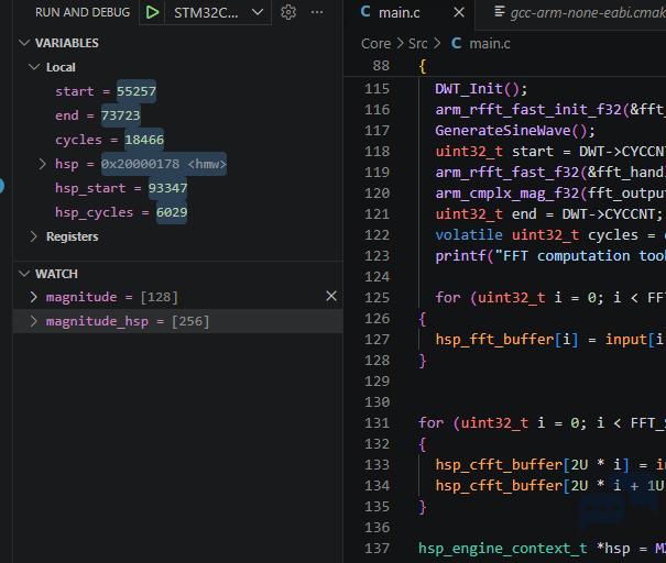

( i3 m- p7 N! T8 S6 _& V/ k; c& o添加主要测试代码,如下所示:
- ?! J0 l$ @% X6 [
  1. HSP_ACC_Fft_f32(hsp, hsp_cfft_buffer, HSP_LOG2NBP_256, 0U, 0U);! `, p; W9 t. B3 @- w& n
  2. HSP_ACC_CmplxMag_f32(hsp, hsp_cfft_buffer, magnitude_hsp, FFT_SIZE);
    : K1 W0 ~5 c3 C" `, q  \9 V
  3. * y/ H- b: `1 E5 J$ ~! l$ l4 C
  4. volatile uint32_t hsp_cycles = DWT->CYCCNT - hsp_start;
    / V. v( x0 y  S# q* E; b4 x; t
  5. printf("HSP Direct Command FFT computation took %lu cycles\r\n", hsp_cycles);
, ]- V( q5 h4 O- i% J7 T8 D编译,DEBUG,观察左侧Variables 的时间,要比FPU的快3X多。测试结果如图3所示:' h5 R2 C7 F! S$ s4 Q6 ?" `
" O! {3 G+ w7 U. a! S( {% {$ b图3* e* X. G# n- q
. s+ t5 l3 b* j' [实际应用中,简单的FFT直接使用FPU就行了,复杂的信号处理必须上HSP。
