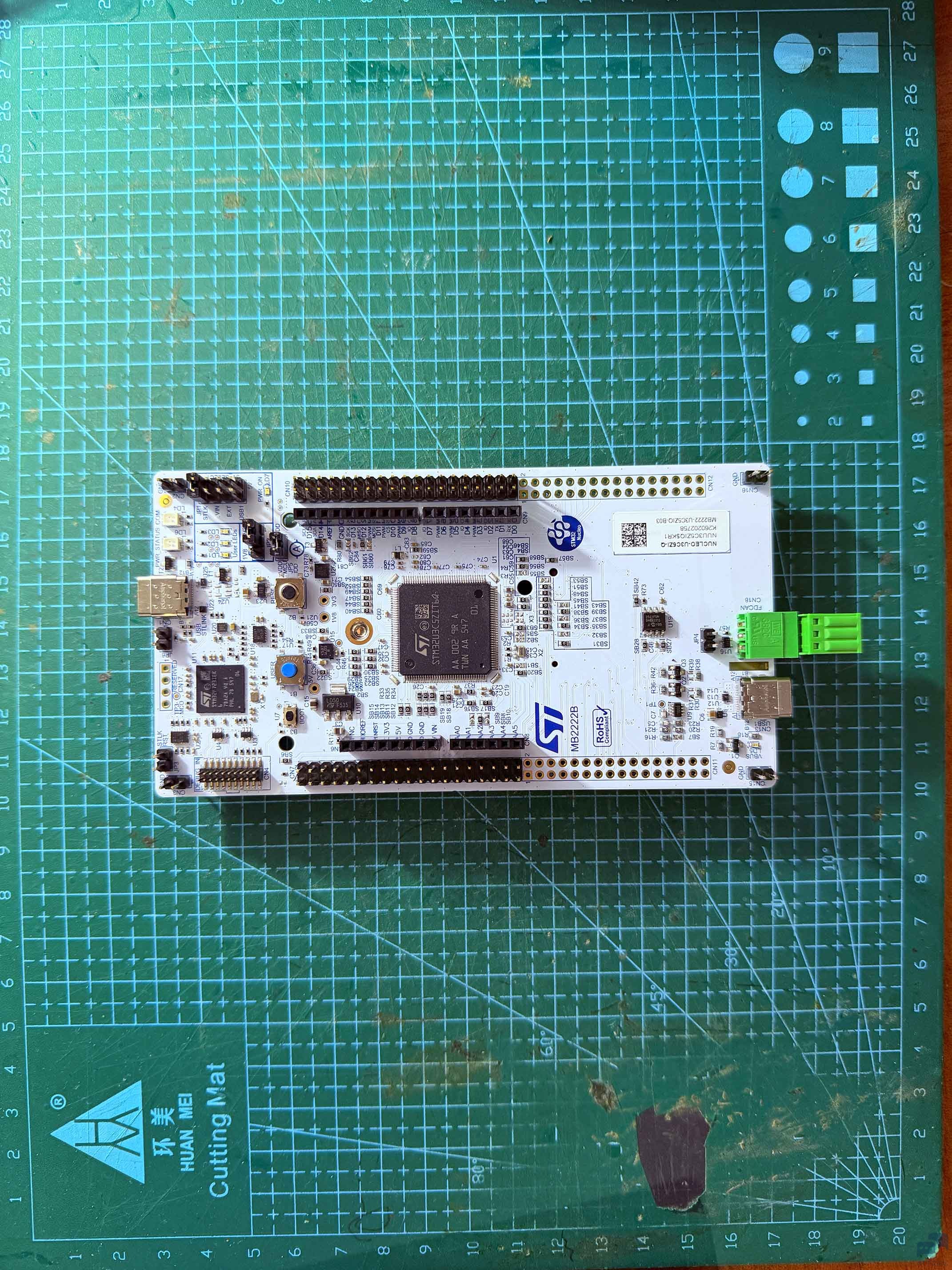

这块板子我收到的时间正好是儿童节,可以看作是给我这个半吊子水乱晃工程师的儿童节礼物了~在这里谢谢论坛的管理员同志!我真的很喜欢它的蓝白色配色。
这块板子功能非常强大如果说U385是铁路上面的一等站,那么它的升级换代产品U3C5就是特等站的级别了。所以我们第一个点灯的Demo不会太简单了,应当有点仪式感才对是吧。

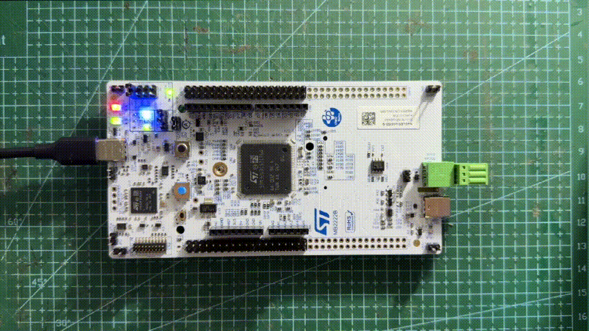

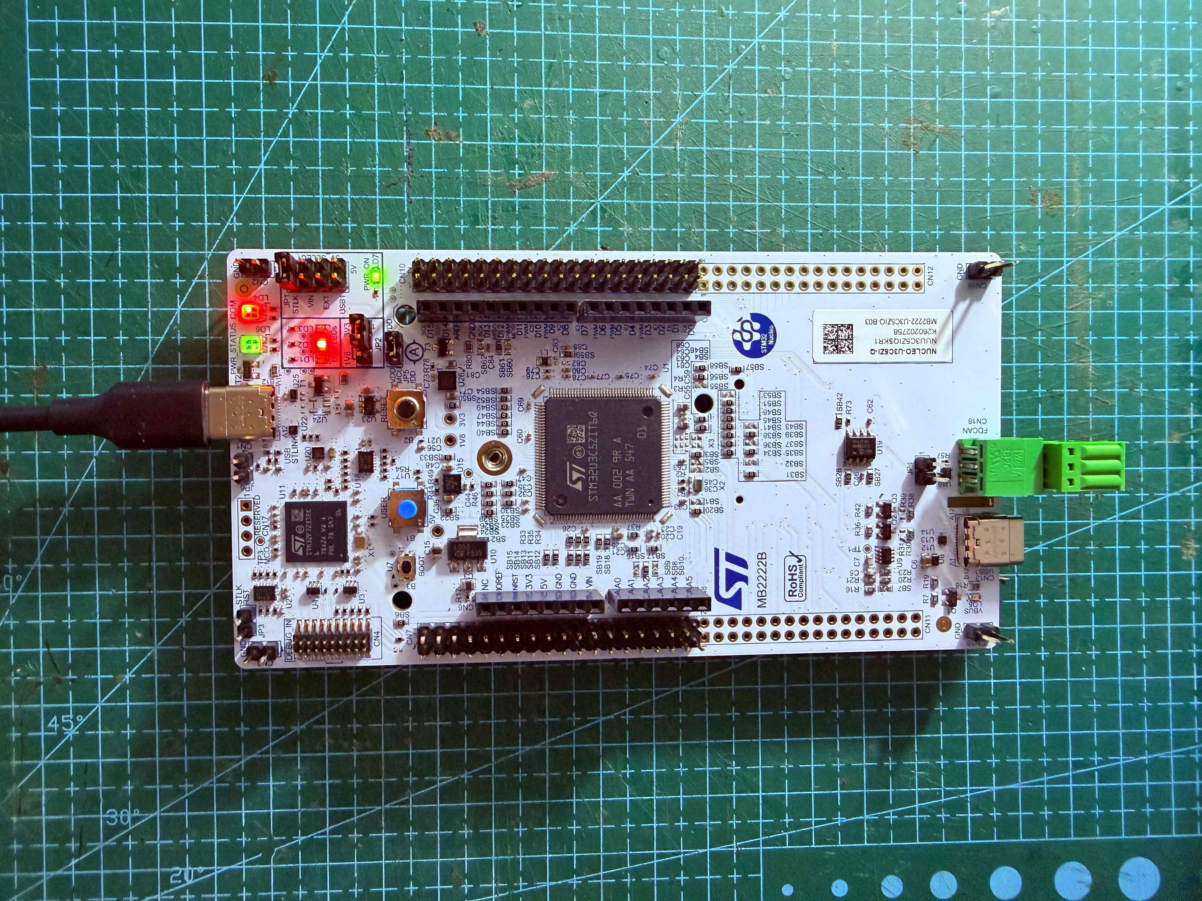

LD1亮起.jpg   我们可以看到,程序在上电的时候LD1指示灯亮起。

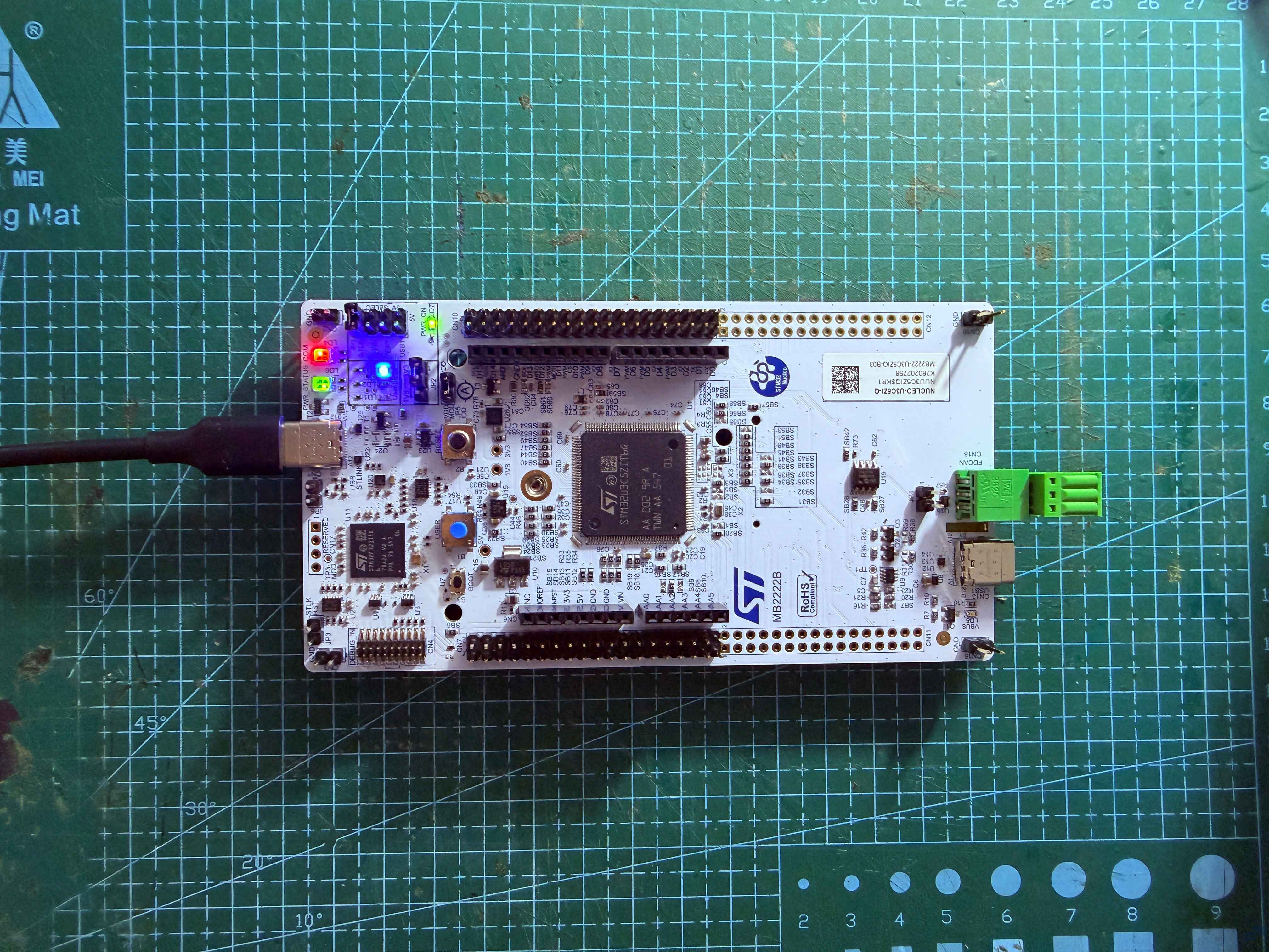

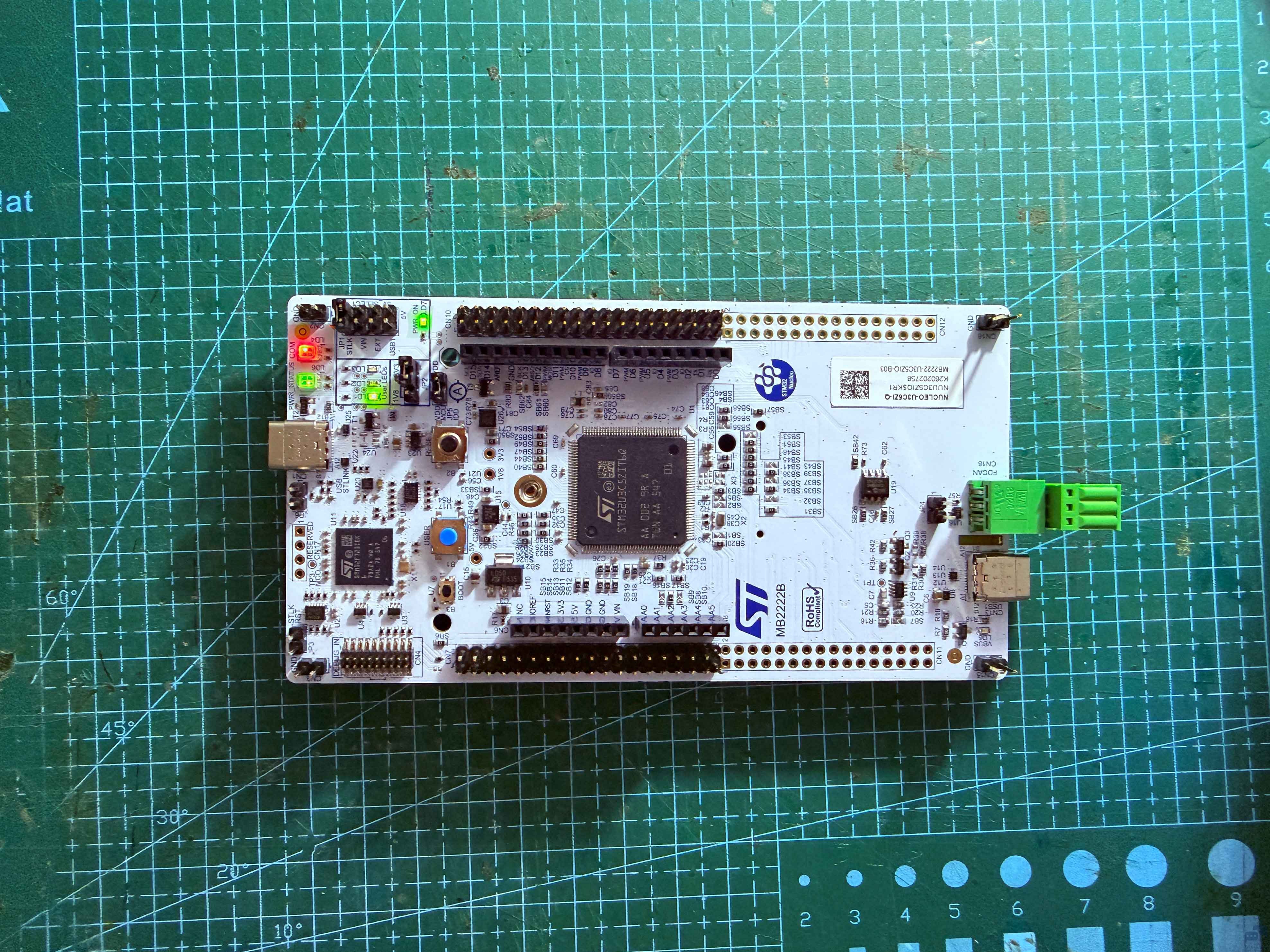

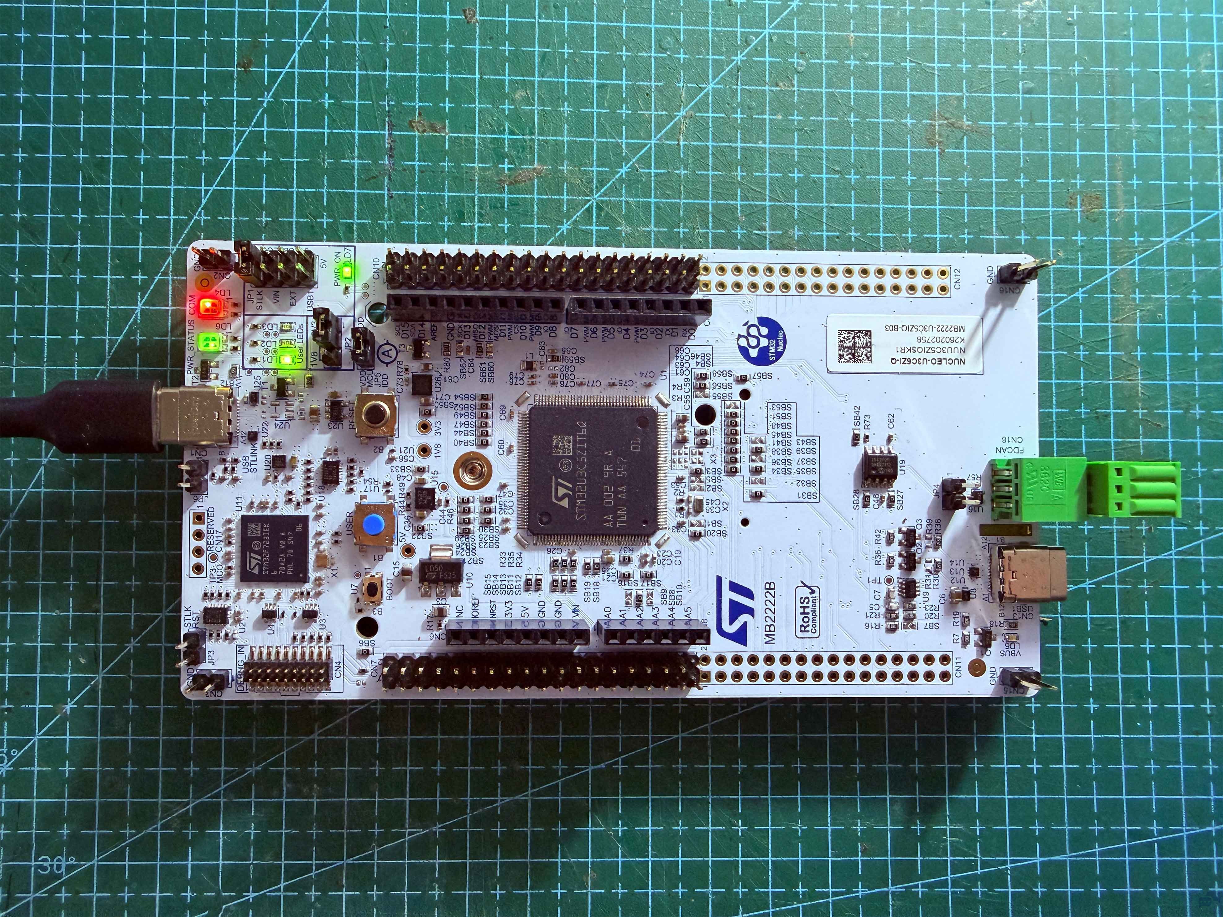

然后按下按键依次出现LD2,LD3亮起,
再次按下按键,LD1进入呼吸状态。LD1逐渐亮起,LD3会亮,然后当LD1逐渐熄灭,LD2会亮,再次按下按键后,呼吸速度变慢了,再次按下,此时LD1亮起,这就是程序的现象。

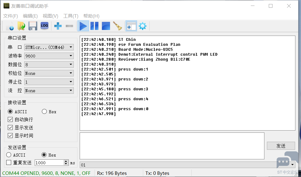

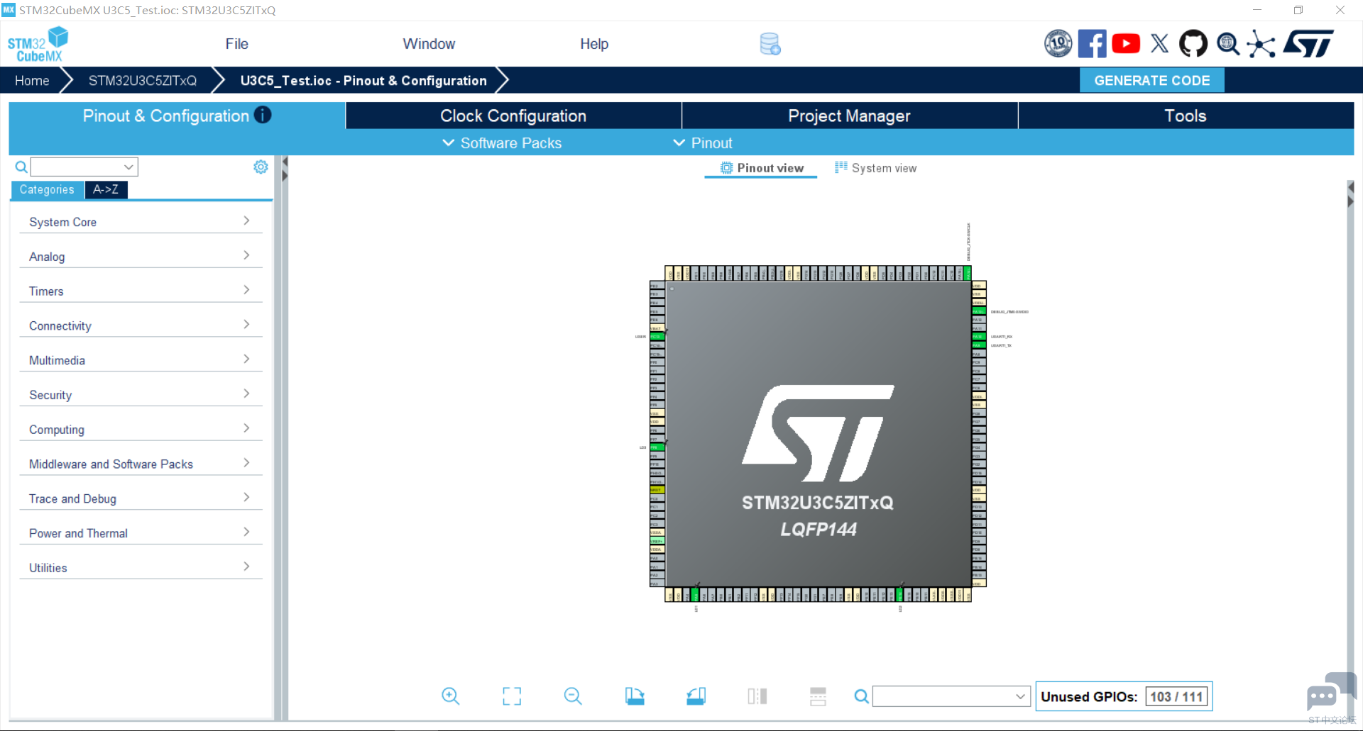

  此时我们打开串口,按下单片机的复位按键,可以看到打印出了板卡的评测信息以及当前状态。我们按下按键后,就会自动开始打印当前按下了几次,分别是什么状态。   值得注意的是,使用STM32U3C5单片机,你需要注意你需要一个最新STM32CubeProgrammer编程软件,以及你还需要最新的STM32CubeMX软件。如果你使用老版的话,是没有办法识读到这块今年4月刚刚推出的最新型号的MCU的。   这里我们来看一下这个程序需要怎么配置。首先配置基本的GPIO如下:

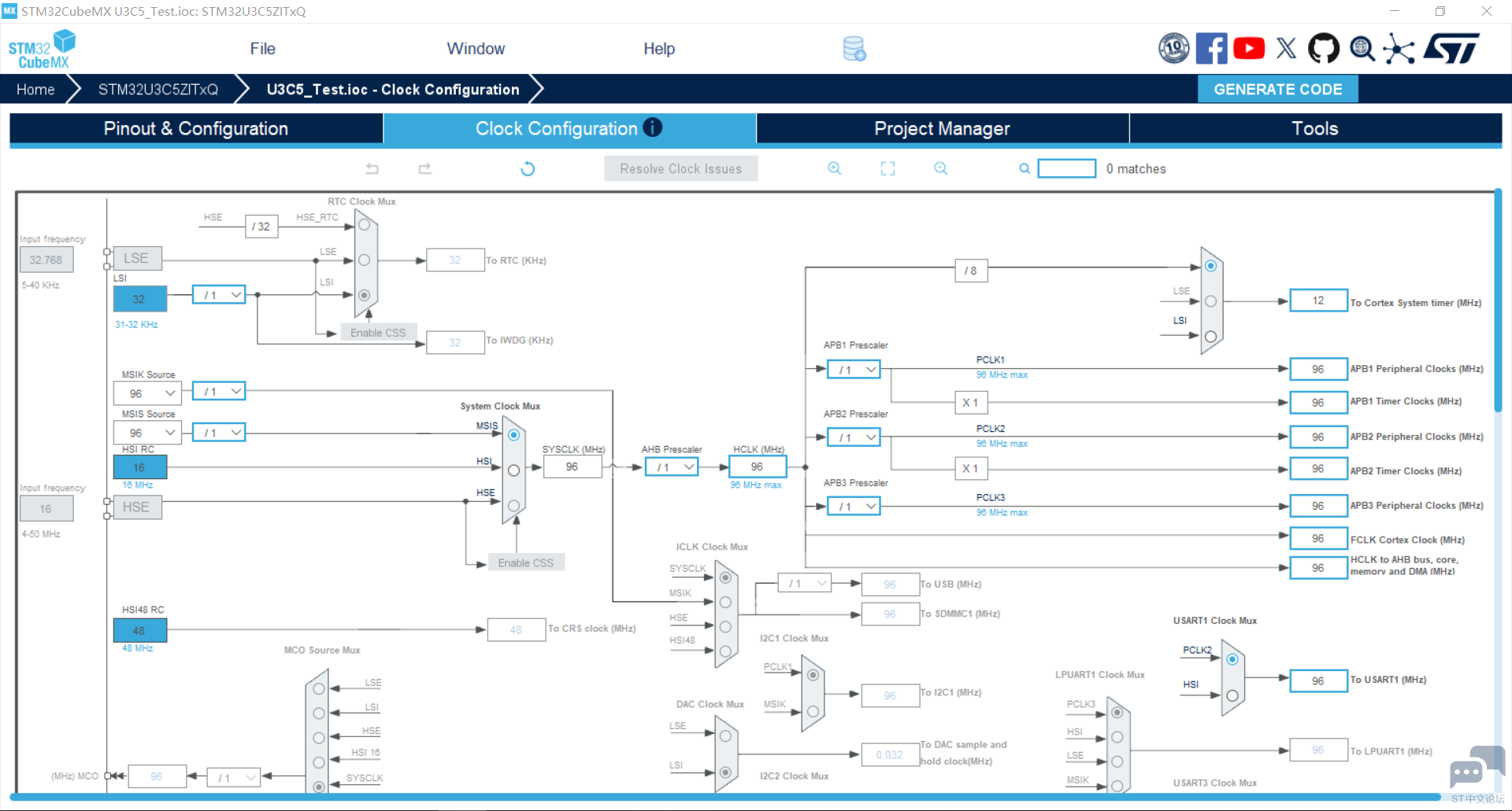

配置时钟如下:

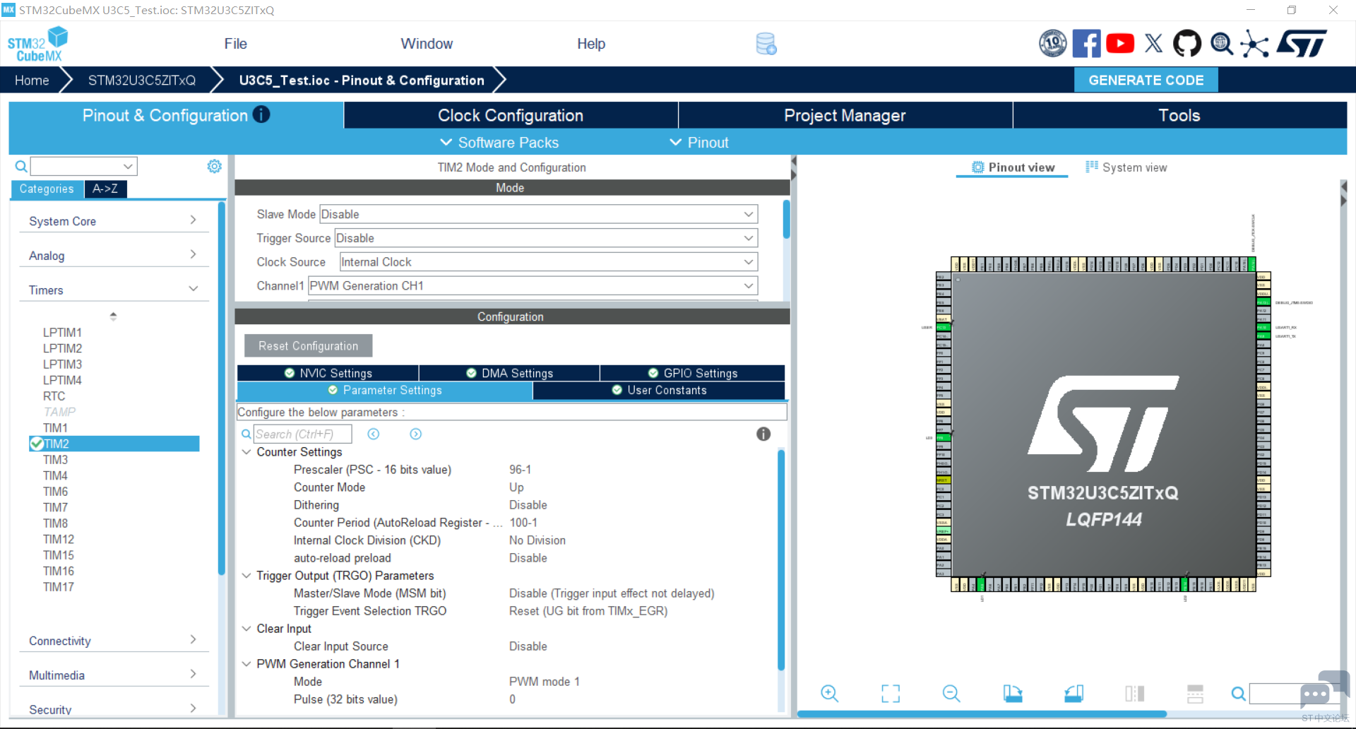

配置定时器如下:

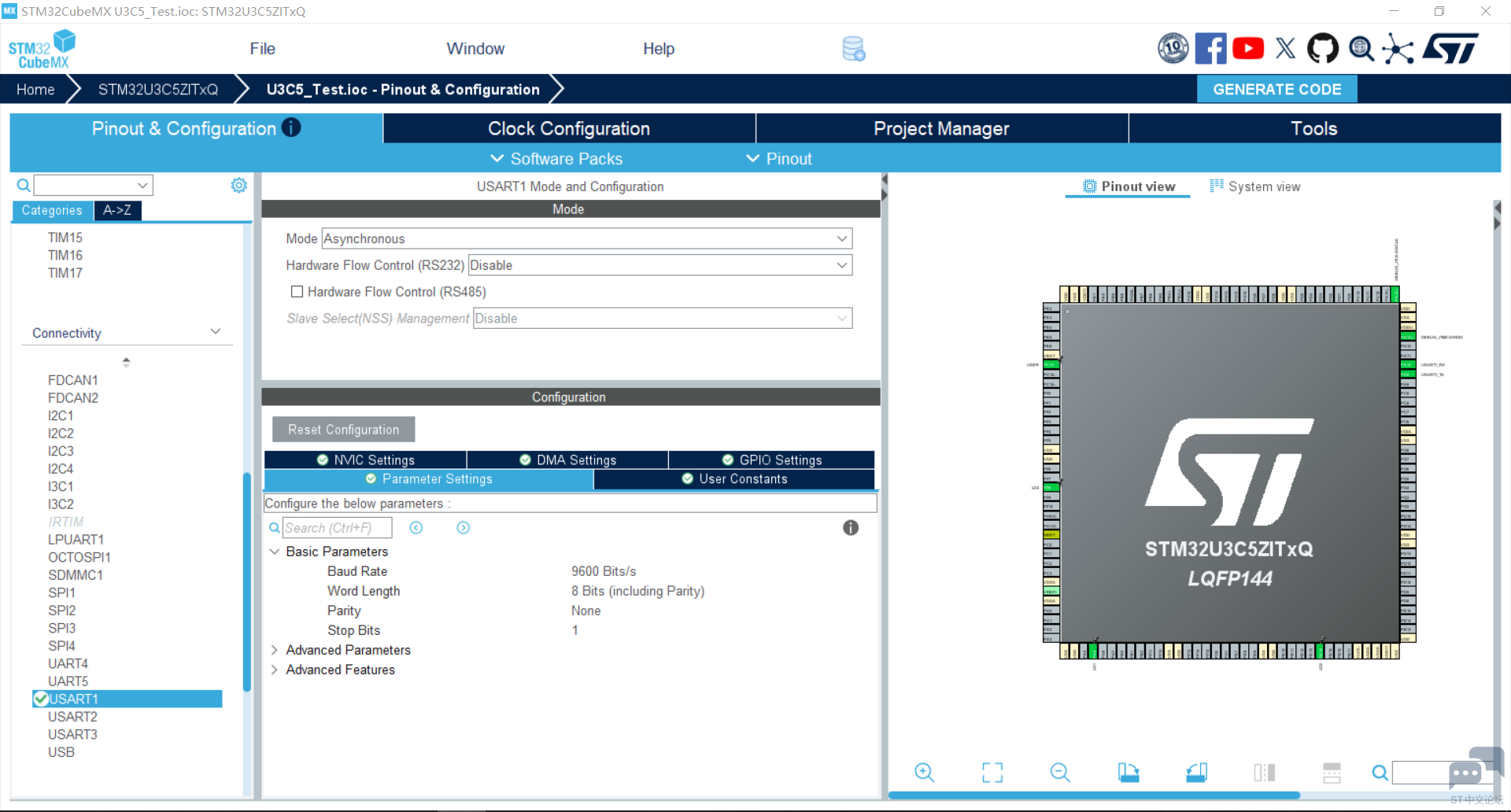

还有需要配置串口和中断优先级等。这里外部中断的优先级给到1就好。
我会上传所有需要配置的界面截图并附上我的代码。只需要根据这份截图配置以及上传我的代码,就可以在你的U3C5上看到一模一样的程序现象。
