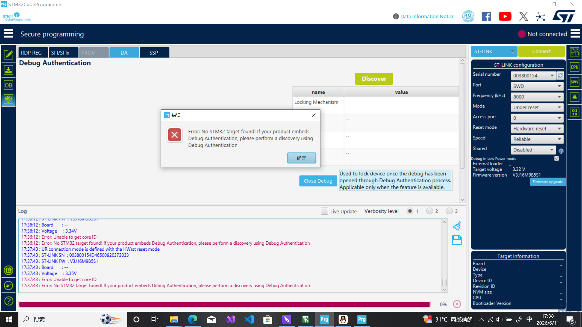

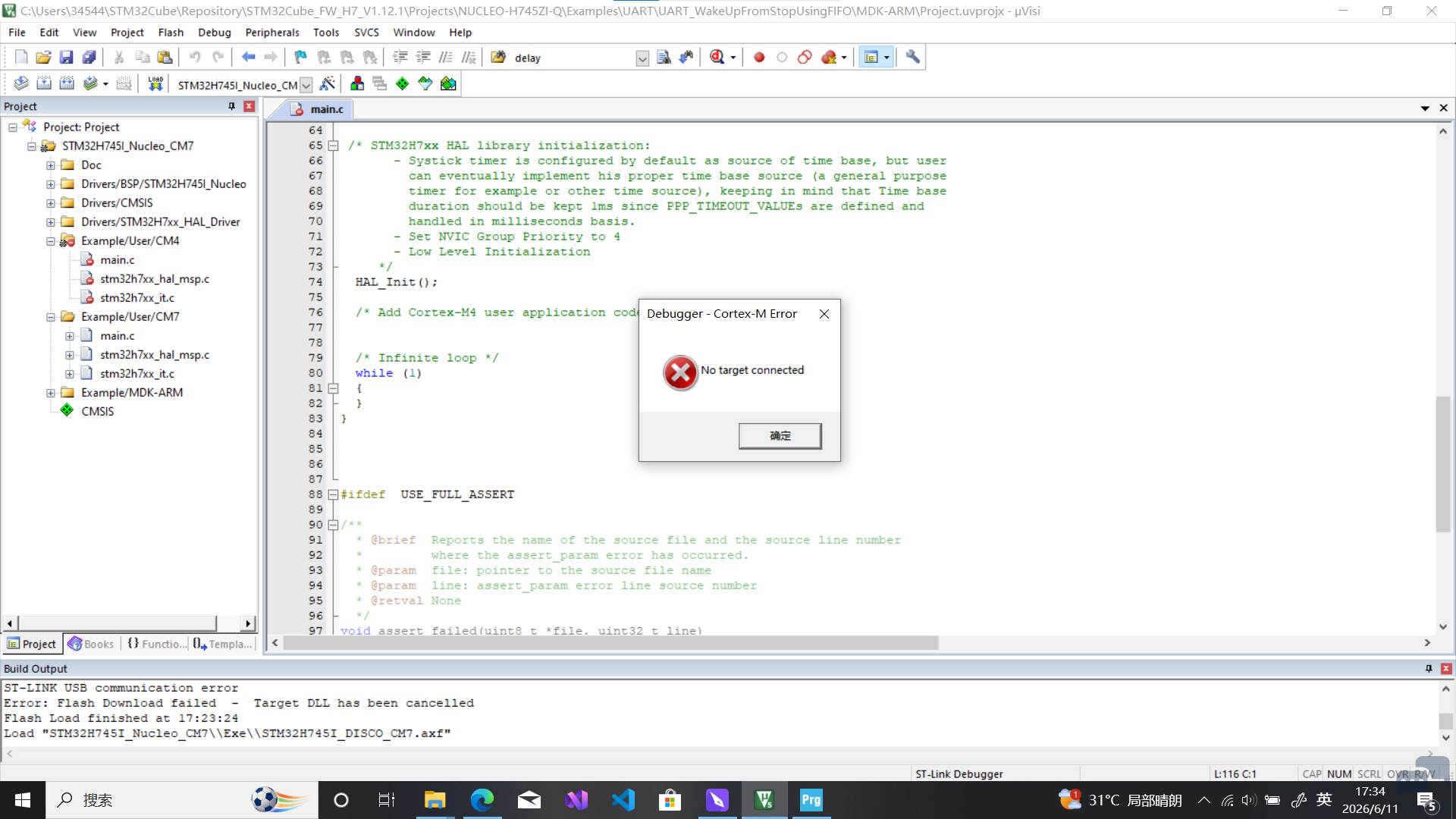

stm32h745-nucleo下不进程序,就是用programmer看,识别得到stlink,但是连不到芯片

先看看条线位置是否又变,尤其是供电相关的。量测一下MCU的电源脚是否供电正常。

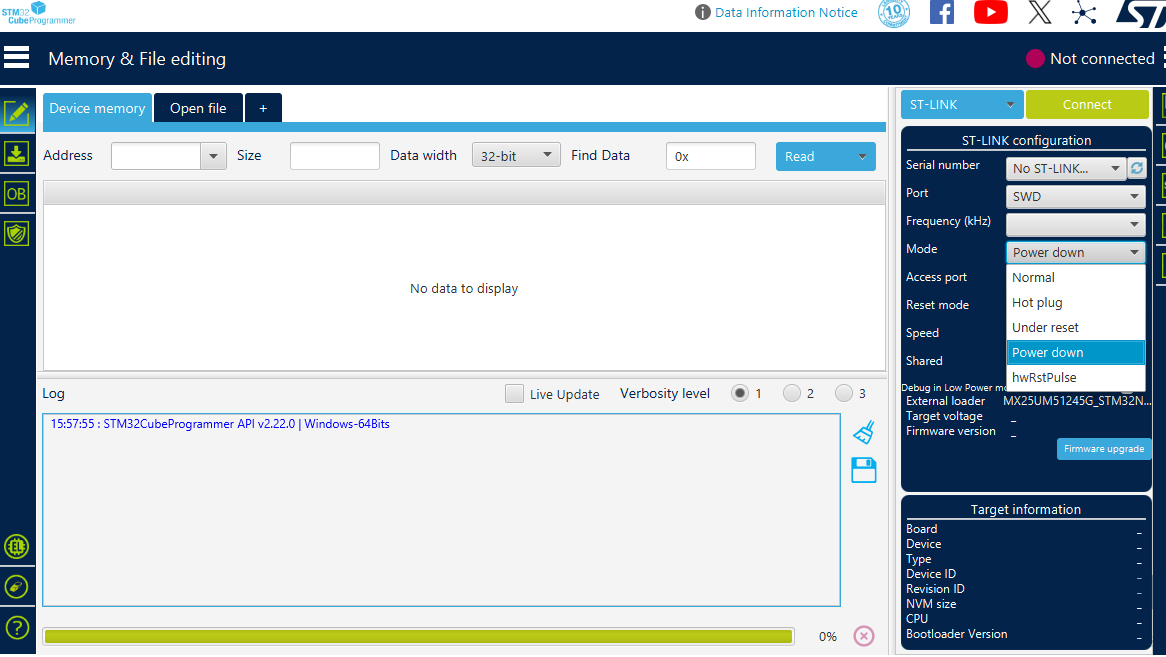

另外电源正常情况下,看看设置,access port.
可以试试 power down 模式 能不能连上。
