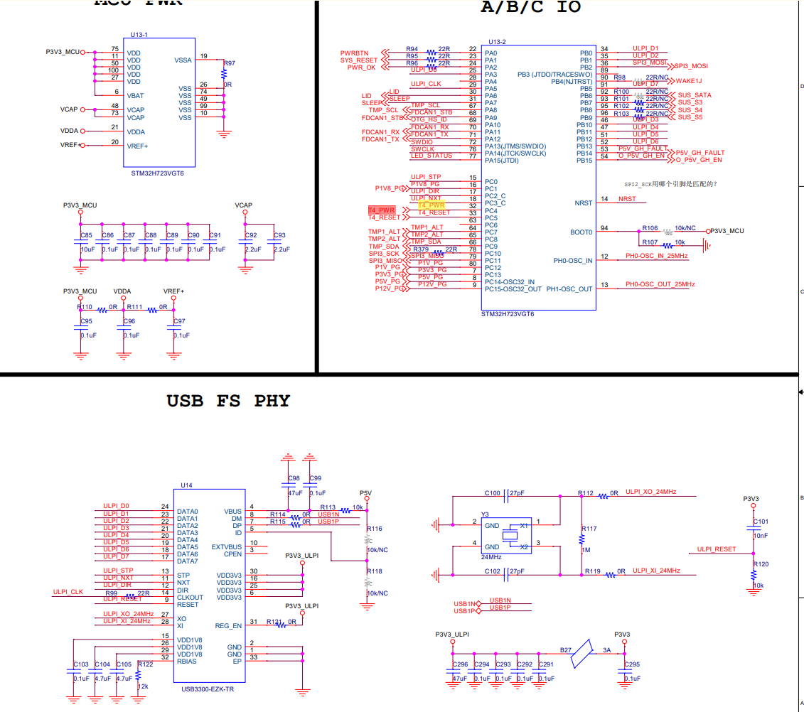

问题描述: X86通过USB PHY芯片转为ULPI和STM32通信,部分板子使用过程中X86和STM32之间USB通信不良。怀疑可能是由于热插拔其他TYPE C接口导致不良出现。
目前排查到原因:
更换USB PHY芯片,依旧不良。更换MCU后修好,怀疑MCU的ULPI接口损坏;
测量过PHY芯片的上电时序符合要求,晶振时钟不同,好板上电起振680ms后停止,待2minX86系统完全起来后恢复起振,坏板上电后晶振就一直起振。应该主要是ULPI通信不上,上电未进行初始化让PHY芯片进入挂起模式。

有人遇到过类似的吗,想问下这个坏的原因,该怎么避免优化?
