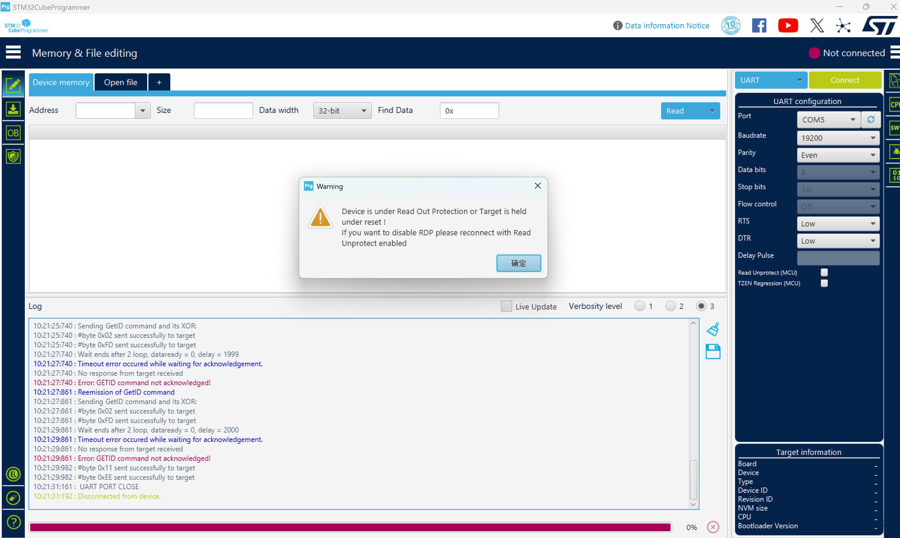

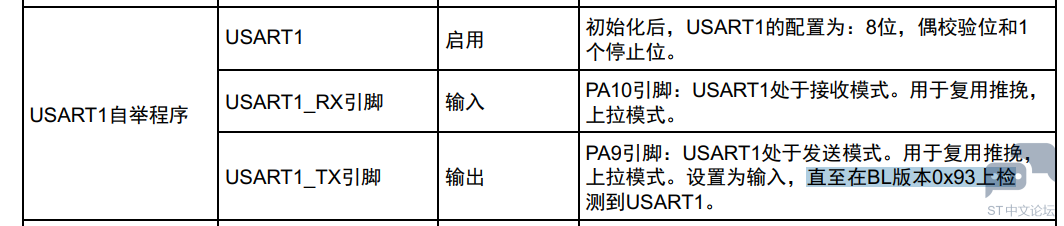

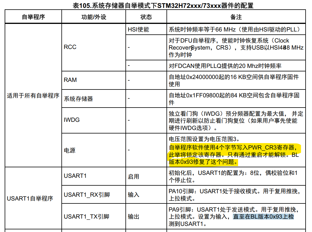

H723进入ISP模式后,通过USART1或UASART3连接CubeProgrammer,但连接失败。同样的方式F047可以正常连接 H723硬件如下: BOOT0和NRST都是通过10KΩ上拉到3.3V,上电后NRST手动拉低,再拉高,预计此时已经进入ISP模式 USB转串口(CH340)连接USART1(PA9/PA10)或USART3(PD8/PD9),不使用RTS/DTR,在CubeProgrammer点击连接后,刚开始还可以读出Chip ID和BootLoader protocol version,但之后再无响应。 在AN2606上看到有如下描述: 进入ISP模式后测量USART1_TX 为0V,USART1_RX为3.3V,因此怀疑 BL 版本太旧

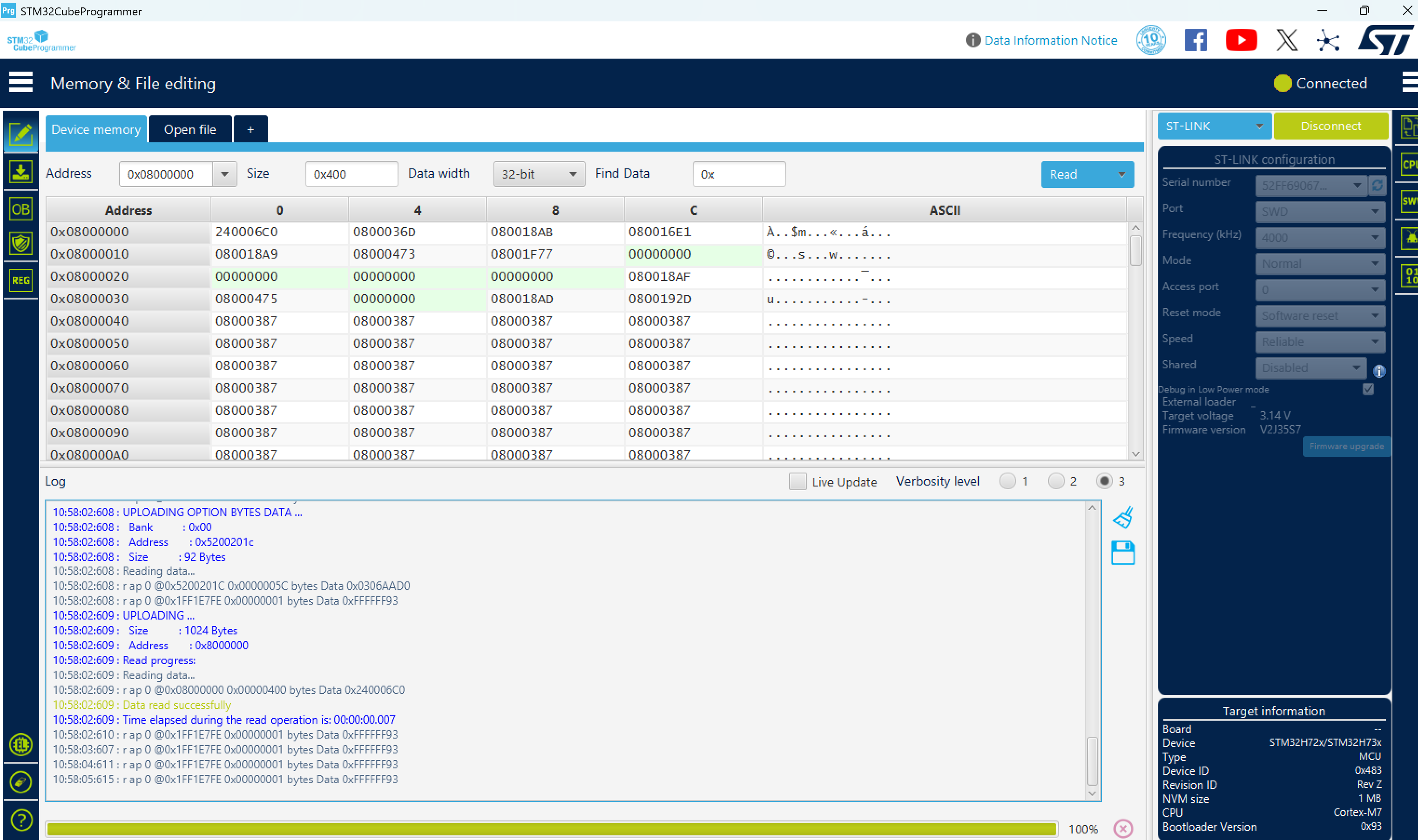

使用ST LINK SWD可正常连接CubeProgrammer,但是发现BL 版本已经是0x93, 按AN2606的描述,TX/RX 都应为3.3V

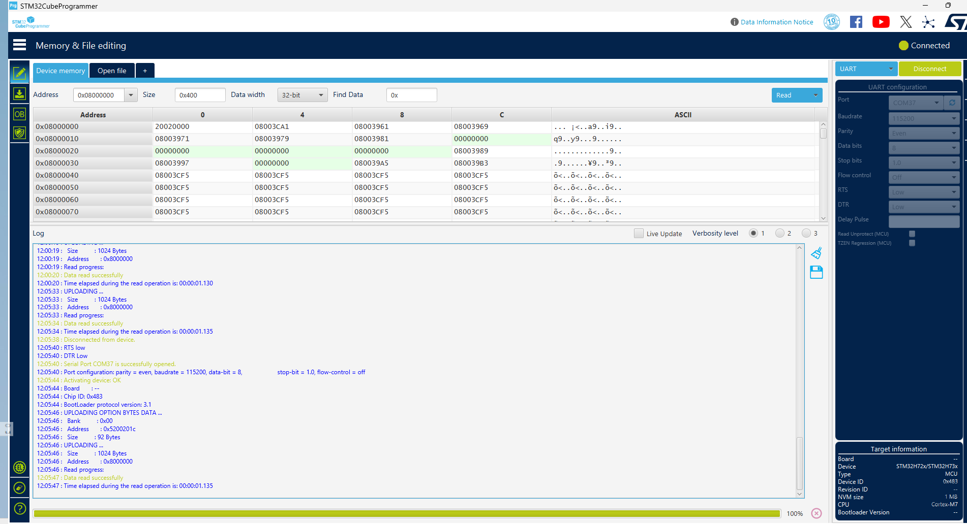

有没有开发板?我用743的开发板测试,BOOT接到3.3V时,可以正常读写。用的是STLINK接的串口。
我这边试了一下老版本的(用Nucleo 板)
将PA9和PA10 接VDD或VSS后,上电,然后通过HART1的PA10/PA11来连接boot loader,是可以成功连接上的。
也就是保持它的电平稳定,没有干扰。
