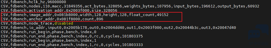

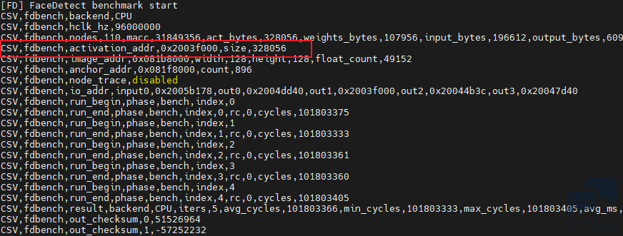

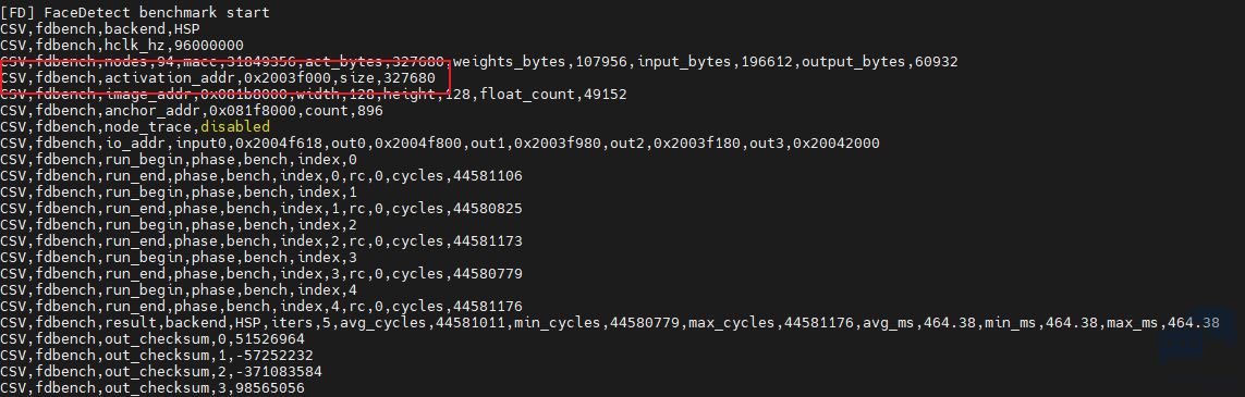

实际运行日志如下:
其中图片数组包含 49,152 个 float:
128 × 128 × 3 = 49,152
anchor 数组包含 896 个 anchor,对应 BlazeFace 的两个输出尺度:
16×16×2 + 8×8×6 = 512 + 384 = 896

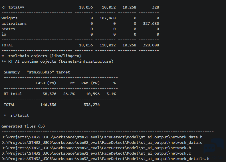

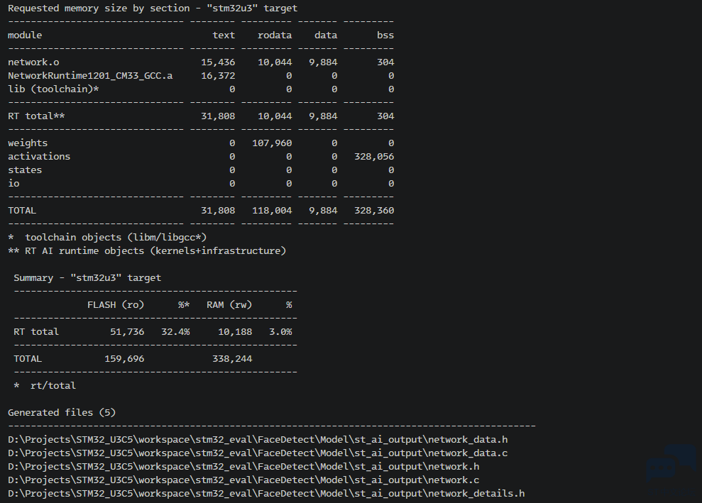

  1. SRAM 区域
activation buffer 放置在 SRAM 的 AI_RAM 区域:
backend activation 地址 activation 大小
HSP 0x2003F000 327,680 B
CPU 0x2003F000 328,056 B
HSP 版运行日志: ram_hsp.png
CPU 版运行日志:
ld脚本设置:

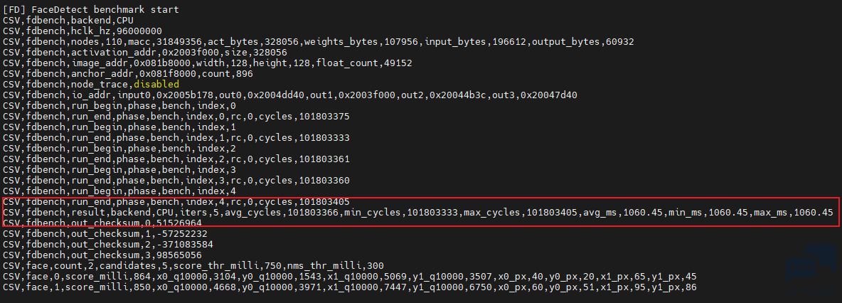

5.1 CPU 测试结果
CPU backend 运行日志如下:
CPU backend 连续运行 5 次,结果稳定:
指标 数值
平均 cycles 101,803,366
最小 cycles 101,803,333
最大 cycles 101,803,405
平均耗时 1060.45 ms
最小耗时 1060.45 ms
最大耗时 1060.45 ms
CPU backend 的 4 个输出张量 checksum:
CSV,fdbench,out_checksum,0,51526964
CSV,fdbench,out_checksum,1,-57252232
CSV,fdbench,out_checksum,2,-371083584
CSV,fdbench,out_checksum,3,98565056

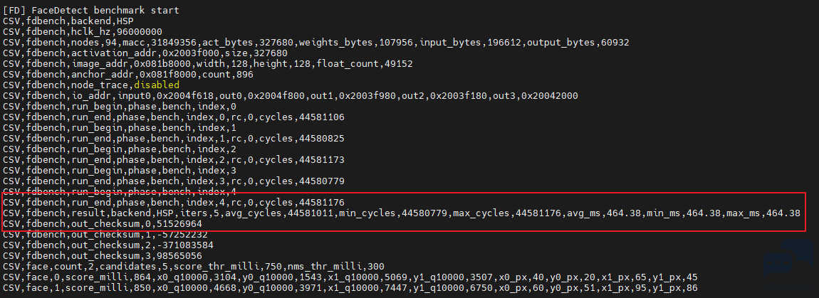

5.2 HSP 测试结果
HSP backend 运行日志如下:
HSP backend 连续运行 5 次,结果同样稳定:
指标 数值
平均 cycles 44,581,011
最小 cycles 44,580,779
最大 cycles 44,581,176
平均耗时 464.38 ms
最小耗时 464.38 ms
最大耗时 464.38 ms
HSP backend 的 4 个输出张量 checksum:
可以看到,HSP backend 与 CPU backend 的 4 个输出 checksum 完全一致,说明在当前输入下,HSP backend 与 CPU backend 的推理结果一致。

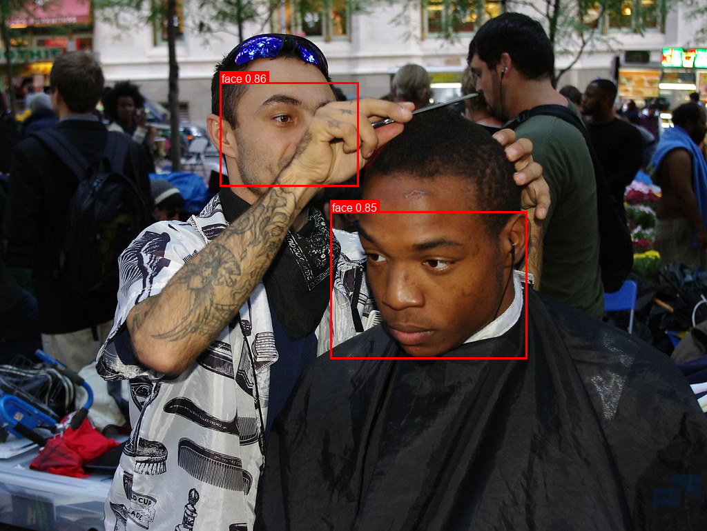

5.4 最终人脸检测结果
本次测试图片上,CPU backend 与 HSP backend 均输出 2 个最终检测框,结果完全一致:
CSV,face,count,2,candidates,5,score_thr_milli,750,nms_thr_milli,300
CSV,face,0,score_milli,864,x0_q10000,3104,y0_q10000,1543,x1_q10000,5069,y1_q10000,3507,x0_px,40,y0_px,20,x1_px,65,y1_px,45
CSV,face,1,score_milli,850,x0_q10000,4668,y0_q10000,3971,x1_q10000,7447,y1_q10000,6750,x0_px,60,y0_px,51,x1_px,95,y1_px,86
检测框结果如下: detected.png
