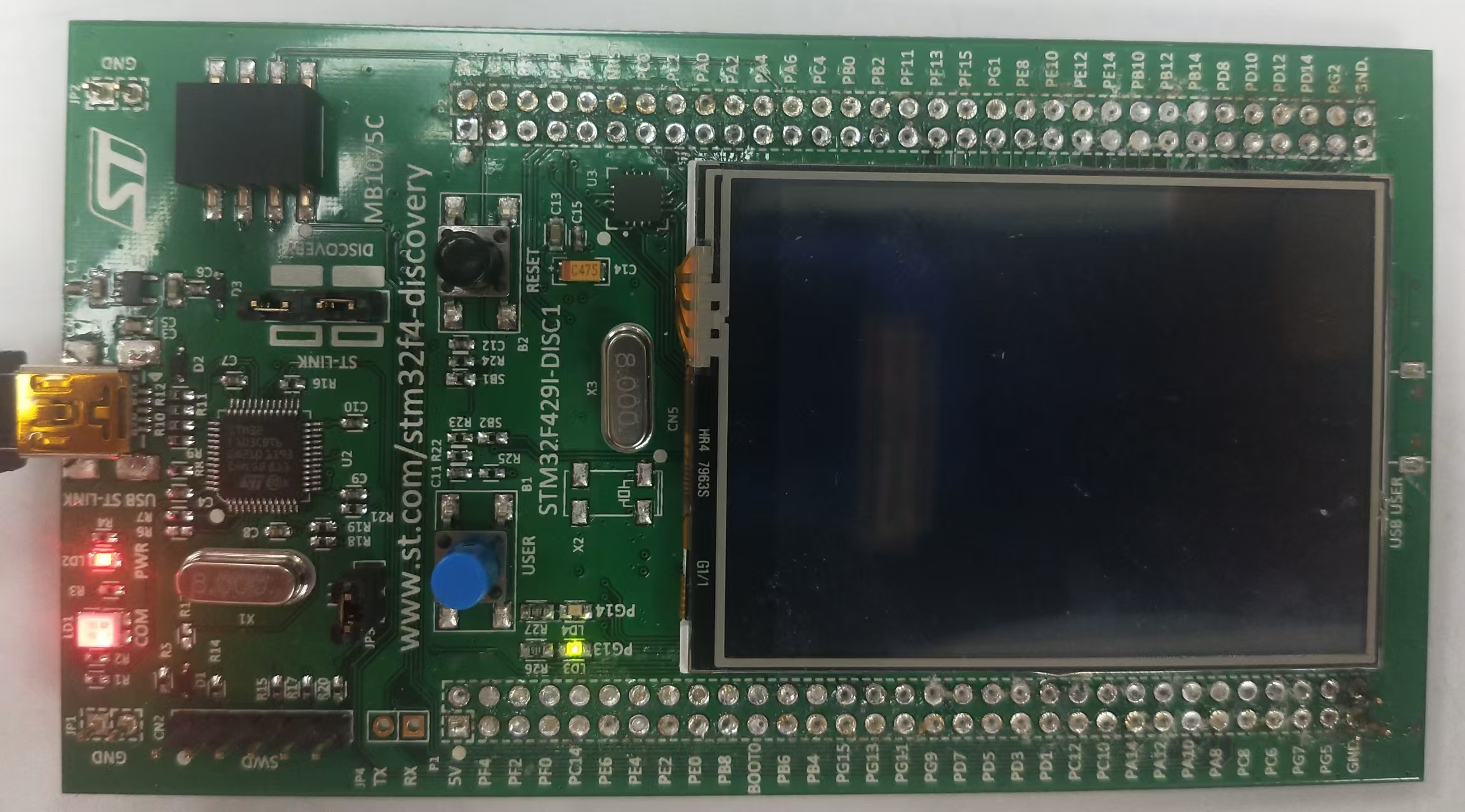

STM32F429I-DISCO 是 ST 官方高性能 Cortex-M4 开发板,自带 8MB SDRAM、LTDC 液晶控制器、4.3 寸 RGB 屏、ST-Link 下载器。传统开发依赖 STM32CubeIDE/Keil 门槛较高,借助STM32duino 开源内核 ,可直接用 Arduino IDE 图形化写代码、烧录、调试,兼容 Arduino 标准 API,同时能驱动 F429 独有的 LCD、DMA2D、FMC 外设。
硬件准备: STM32F429I-DISC 开发板;USB Mini 数据线(连接 ST-Link 与电脑);Arduino IDE 2.3.6新版

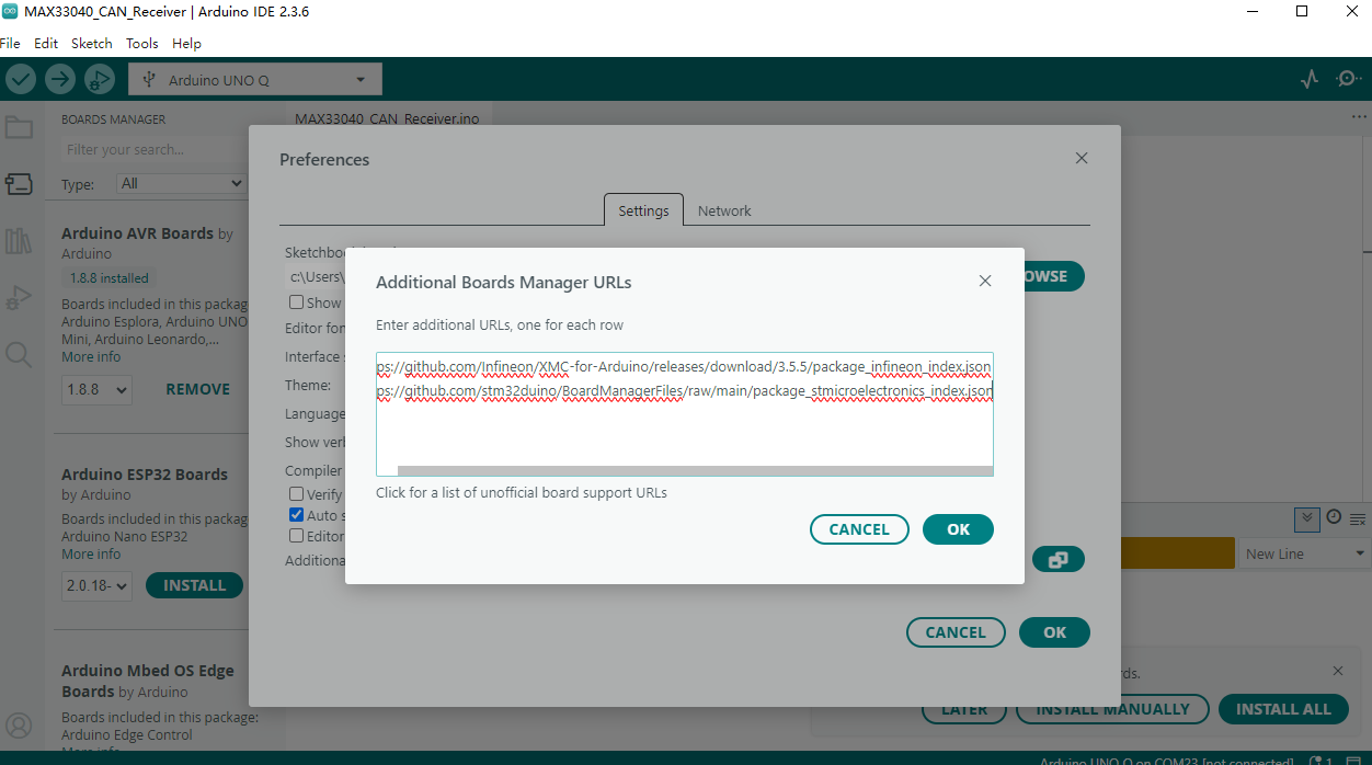

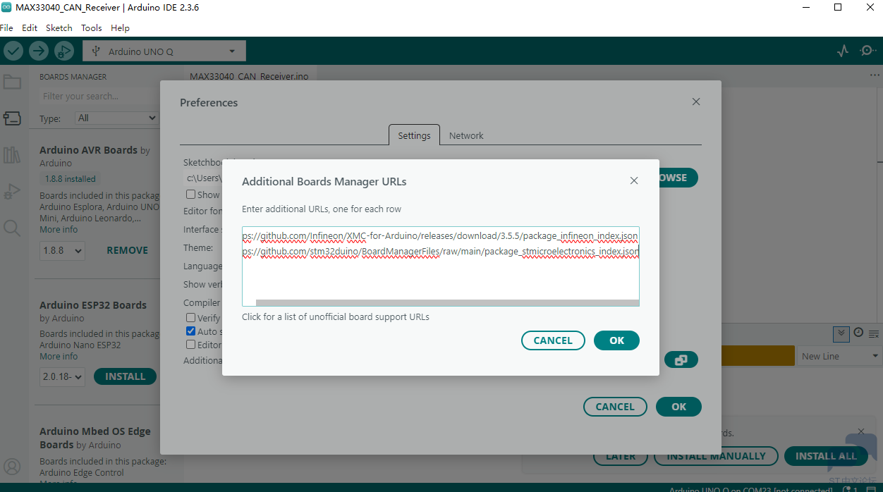

步骤 1:添加 STM32 开发板仓库地址
打开 Arduino IDE → 文件 (File) → 首选项 (Preferences)
在附加开发板管理器网址 (Additional Boards Manager URLs) 填入官方源:
就这个样子,点击确定,重启 Arduino IDE 刷新源列表。

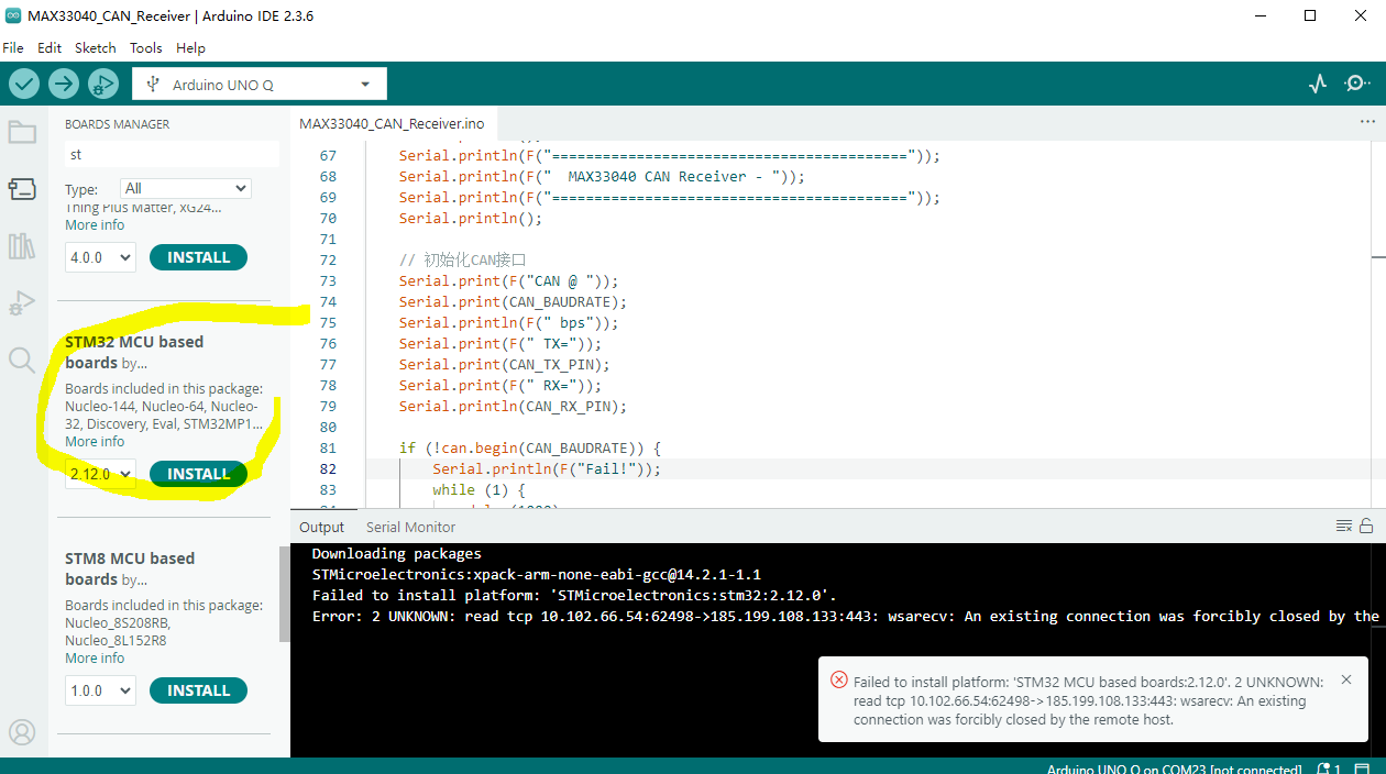

顶部菜单:工具 (Tools) → 开发板 (Board) → 开发板管理器 (Boards Manager)
搜索关键词:STM32 MCU based boards
选中对应包,点击安装,源码仓库:[https://github.com/stm32duino/Arduino_Core_STM32](https://github.com/stm32duino/Arduino_Core_STM32),内核全部开源,支持 F1/F4/F7/H7全系列 STM32
就像最前面的那样就可以了。

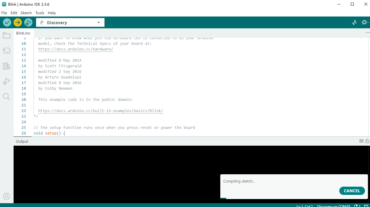

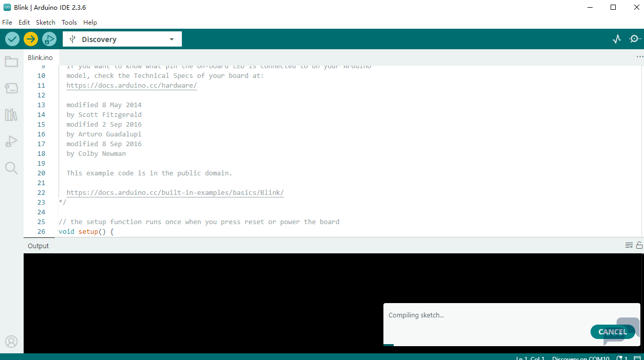

3 选择 STM32F429I-DISC 开发板配置
工具 → 开发板 → STM32 MCU based boards
在列表找到:STM32F429I-DISCO
端口选择:Tools → Port,选择带STLink标识的 COM 口
4 Arduino代码
下面就是简单程序,这个完全隔离了
// STM32F429-DISCO 板载LED4 PG14
define LED_PIN PG14
void setup() { pinMode(LED_PIN, OUTPUT); }
void loop() { digitalWrite(LED_PIN, HIGH); delay(500); digitalWrite(LED_PIN, LOW); delay(500); }
这个是小白电灯必备,都不用注释直接看懂。

5.1 开发板管理器下载失败
解决方案:切换手机热点、添加国内镜像源、手动下载内核压缩包本地安装
