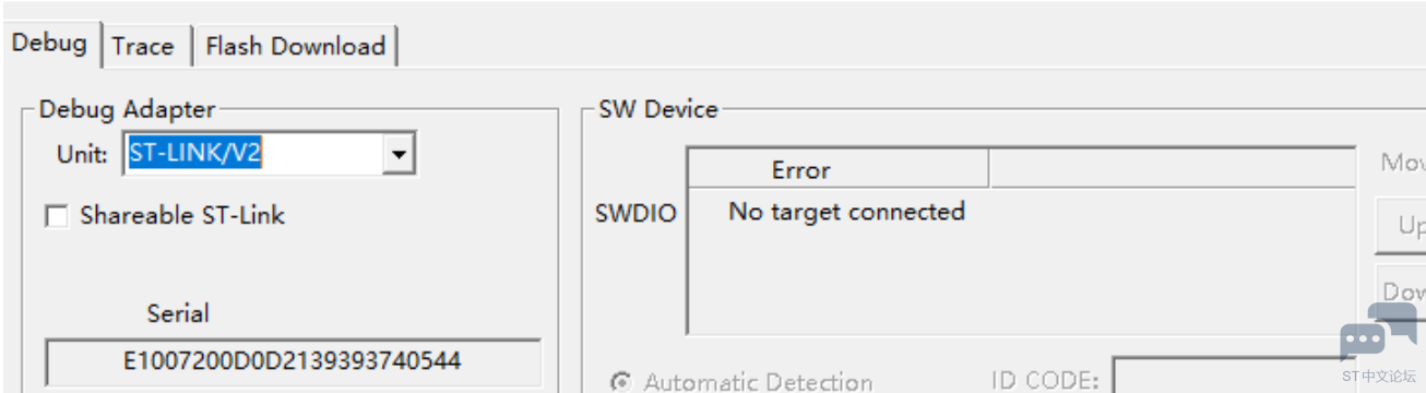

使用F030芯片进行温度传感器的开发,进行测温
本来是挺简单的,但是没用过F030这个芯片,在第一步的时候就踩坑里了
现在分享出来,大家引以为戒吧

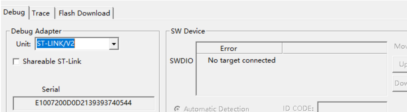

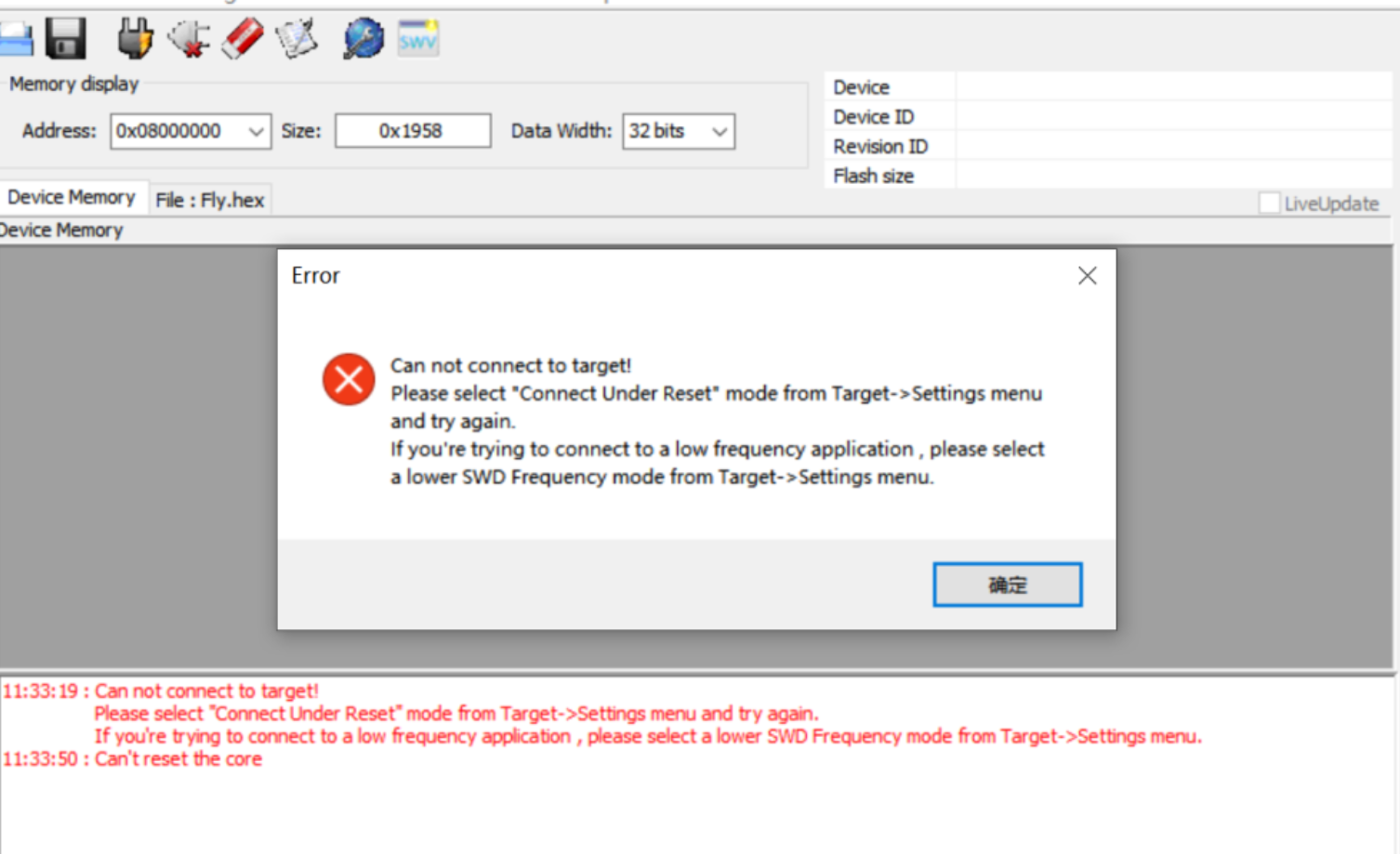

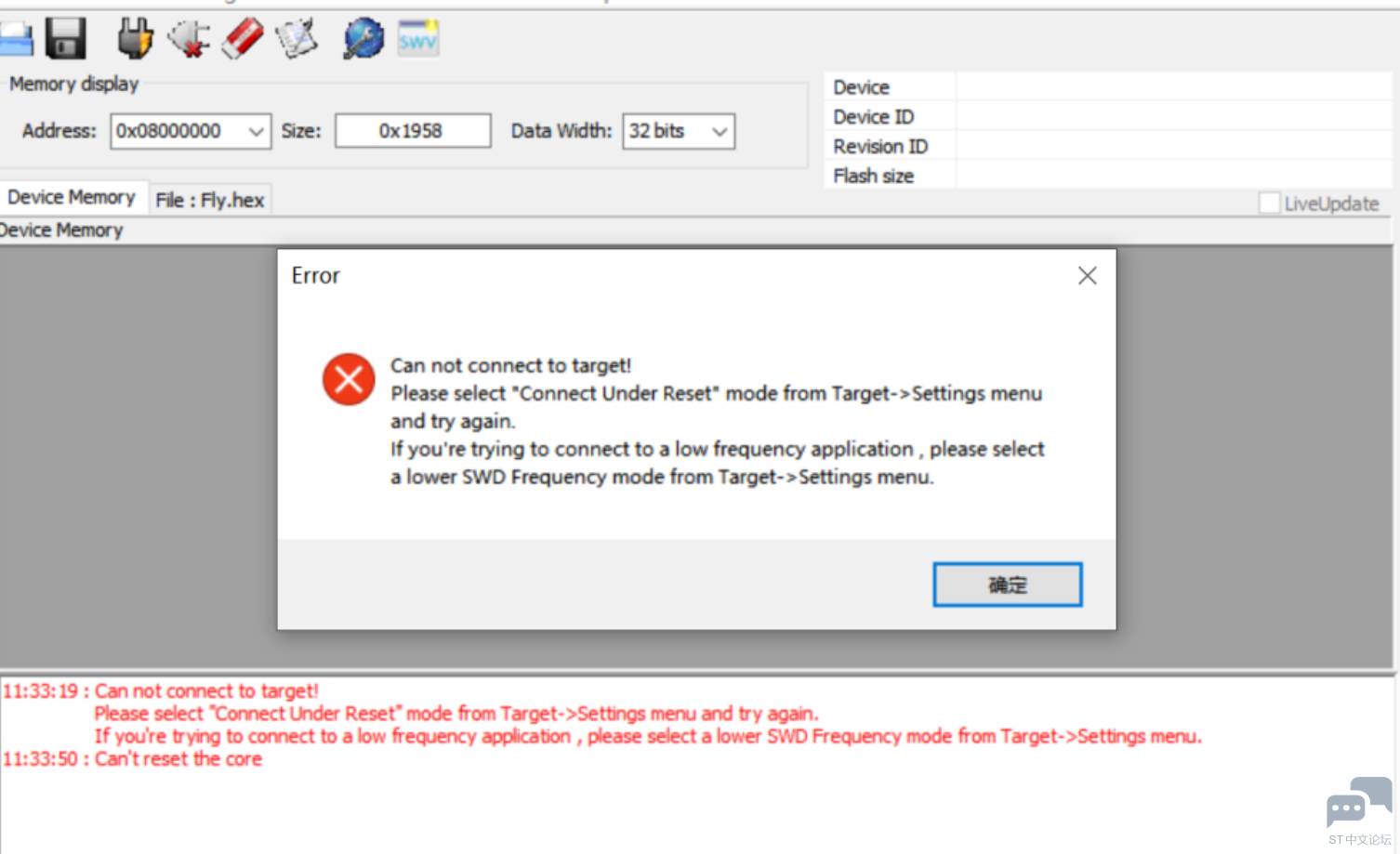

使用ST-LINK连接,芯片直接显示错误
keil5软件也连接不上
试过很多办法
更新固件,更换芯片,降低SWD速率,强制拉高BOOT0,都没什么用
问题依旧存在

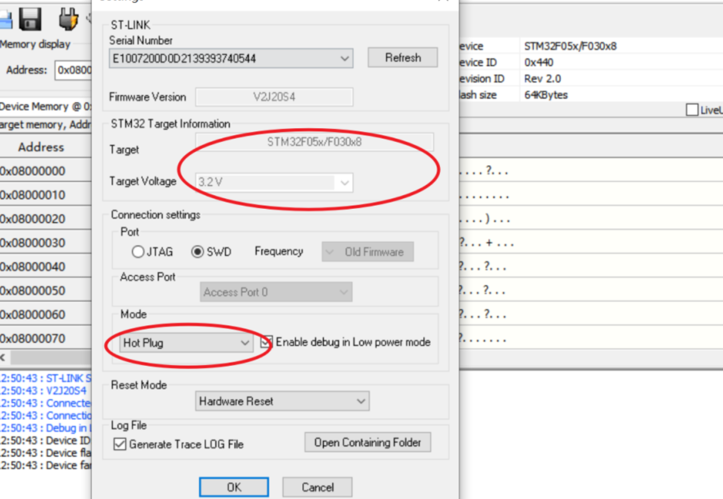

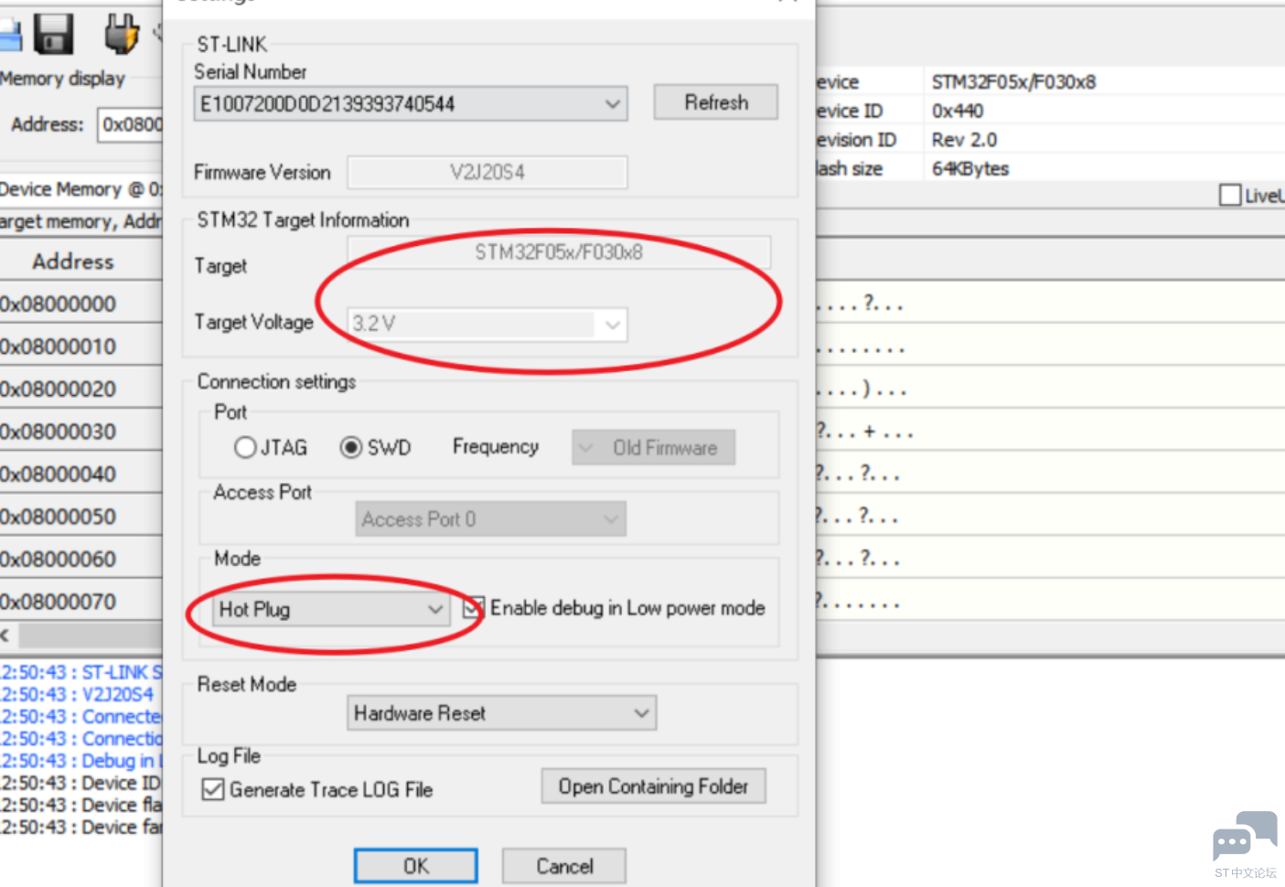

最后解决措施,还是无意中发现的,也很简单
就是在连接模式中,将之改为了Hot Plug模式,立马就能识别芯片以及电压了,连接以及下载都正常了
这次成功后,后续在下载之类的都是正常的,不管是KEIL5还是其他软件
就这一个小小的问题,当时排查了有两天
