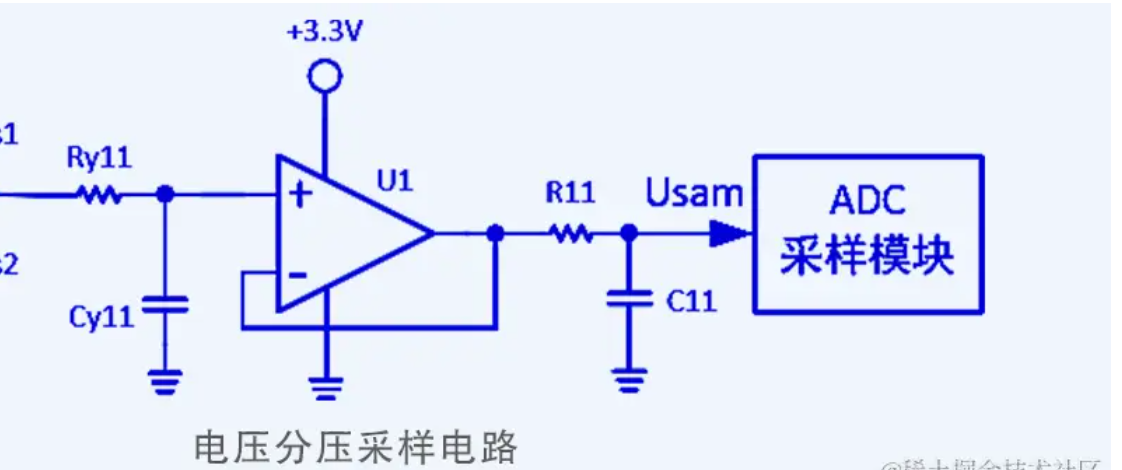

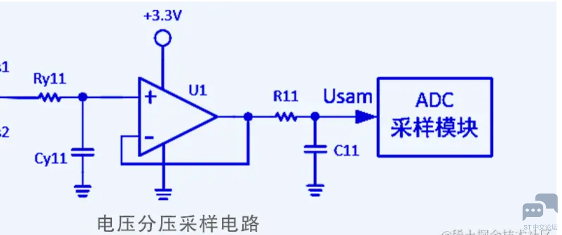

三、硬件方面
ADC采集精准与否,不仅仅跟软件相关,跟硬件也息息相关
基准电压是否稳定,链路是否存在干扰等都会影响ADC的采集
因此在绘制PCB时
基准芯片与ADC芯片需靠近,而且需原理电源部分
在基准进入ADC之间最好增加buffer电路与RC电路,如下图
以上个人见解,仅供参考
