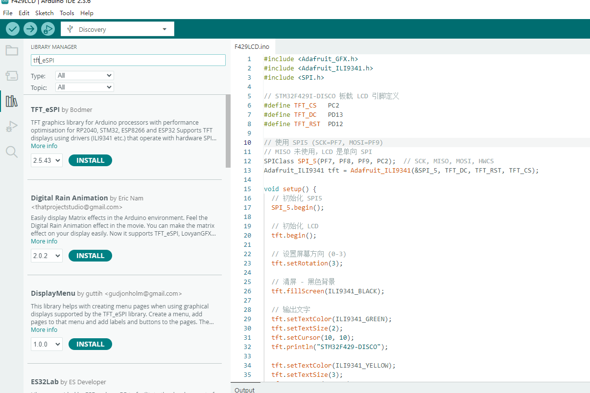

2 使用 Adafruit_ILI9341 库驱动(推荐)
由于板载 LCD 使用 ILI9341 控制器并连接到 SPI5,可以使用 Adafruit 系列库进行驱动。

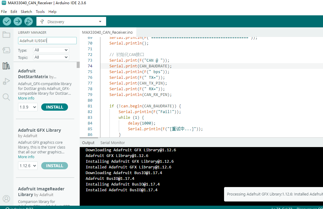

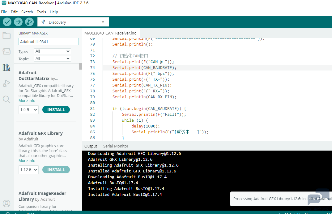

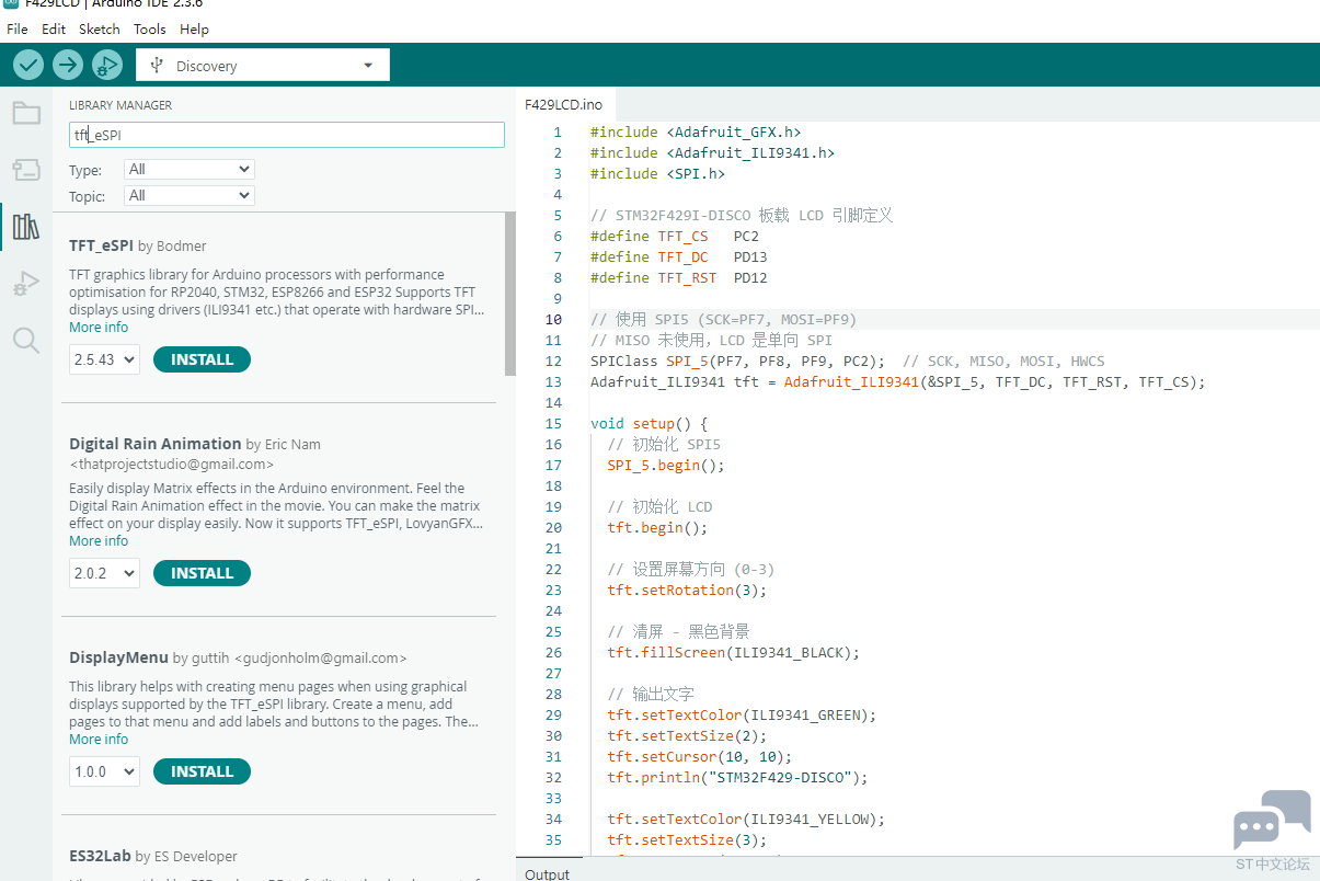

安装库:库管理器中搜索安装 Adafruit GFX Library,安装 Adafruit ILI9341 Library,这个库中没有搜到,就供github上直接下载,然后把zip文件安装就行,如下图。
板载 LCD 引脚映射:
LCD 信号 STM32 引脚 Arduino 引脚名
SCK (SPI5_SCK) PF7 PF7
MOSI (SPI5_MOSI) PF9 PF9
CS (片选) PC2 PC2
DC (数据/命令) PD13 PD13
RST (复位) PD12 PD12
背光控制 - 由硬件自动控制

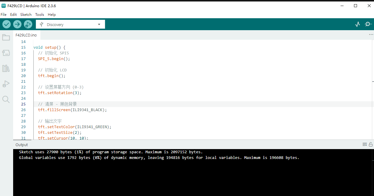

执行下面的代码并下载,编译通过,
#include <Adafruit_GFX.h>
#include <Adafruit_ILI9341.h>
#include <SPI.h>
// STM32F429I-DISCO 板载 LCD 引脚定义
#define TFT_CS   PC2
#define TFT_DC   PD13
#define TFT_RST  PD12
// 使用 SPI5 (SCK=PF7, MOSI=PF9)
// MISO 未使用,LCD 是单向 SPI
SPIClass SPI_5(PF7, PF8, PF9, PC2);  // SCK, MISO, MOSI, HWCS
Adafruit_ILI9341 tft = Adafruit_ILI9341(&SPI_5, TFT_DC, TFT_RST, TFT_CS);
void setup() {
  // 初始化 SPI5
  SPI_5.begin();
  // 初始化 LCD
  tft.begin();
  // 设置屏幕方向 (0-3)
  tft.setRotation(3);
  // 清屏 - 黑色背景
  tft.fillScreen(ILI9341_BLACK);
  // 输出文字
  tft.setTextColor(ILI9341_GREEN);
  tft.setTextSize(2);
  tft.setCursor(10, 10);
  tft.println("STM32F429-DISCO");
  tft.setTextColor(ILI9341_YELLOW);
  tft.setTextSize(3);
  tft.setCursor(10, 50);
  tft.println("Hello LCD!");
  // 画一个矩形
  tft.drawRect(20, 100, 200, 100, ILI9341_RED);
  // 画一个填充圆
  tft.fillCircle(120, 200, 30, ILI9341_BLUE);
void loop() {
  // 动态显示计数
  static int count = 0;
  tft.fillRect(10, 250, 200, 30, ILI9341_BLACK);
  tft.setTextColor(ILI9341_WHITE);
  tft.setTextSize(2);
  tft.setCursor(10, 250);
  tft.print("Count: ");
  tft.println(count++);
  delay(500);
具体显示如内容所示。

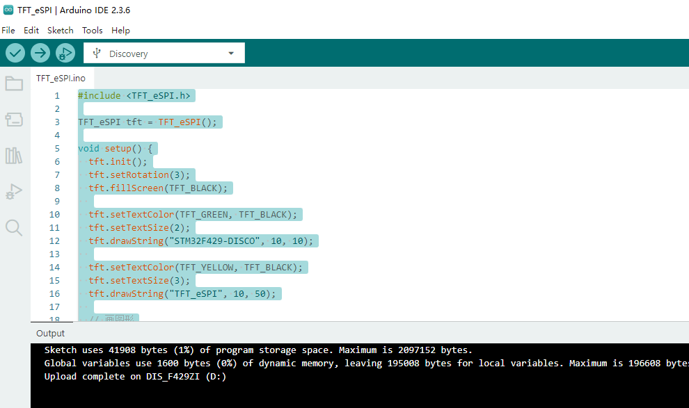

3 使用 TFT_eSPI 库驱动
TFT_eSPI 库对 STM32 有更好的优化,速度更快。
安装库:库管理器搜索安装 TFT_eSPI

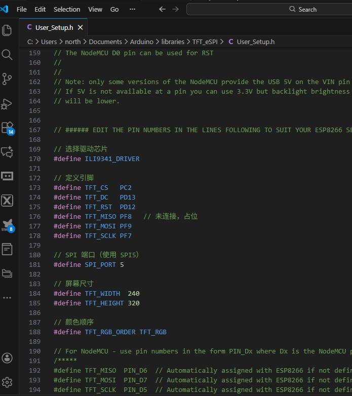

配置User_Setup.h:
安装后需要修改库的配置文件。在库管理器中找到 TFT_eSPI,找到 User_Setup.h 文件夹中的配置,关键配置如下:
代码如下,
#include <TFT_eSPI.h>
TFT_eSPI tft = TFT_eSPI();
void setup() {
  tft.init();
  tft.setRotation(3);
  tft.fillScreen(TFT_BLACK);
  tft.setTextColor(TFT_GREEN, TFT_BLACK);
  tft.setTextSize(2);
  tft.drawString("STM32F429-DISCO", 10, 10);
  tft.setTextColor(TFT_YELLOW, TFT_BLACK);
  tft.setTextSize(3);
  tft.drawString("TFT_eSPI", 10, 50);
  // 画图形
  tft.drawRect(20, 100, 200, 100, TFT_RED);
  tft.fillCircle(120, 200, 30, TFT_BLUE);
void loop() {
  static uint32_t count = 0;
  tft.setTextColor(TFT_WHITE, TFT_BLACK);
  tft.setTextSize(2);
  tft.drawNumber(count++, 10, 250);
  delay(100);
这样也可以直接访问图形。
