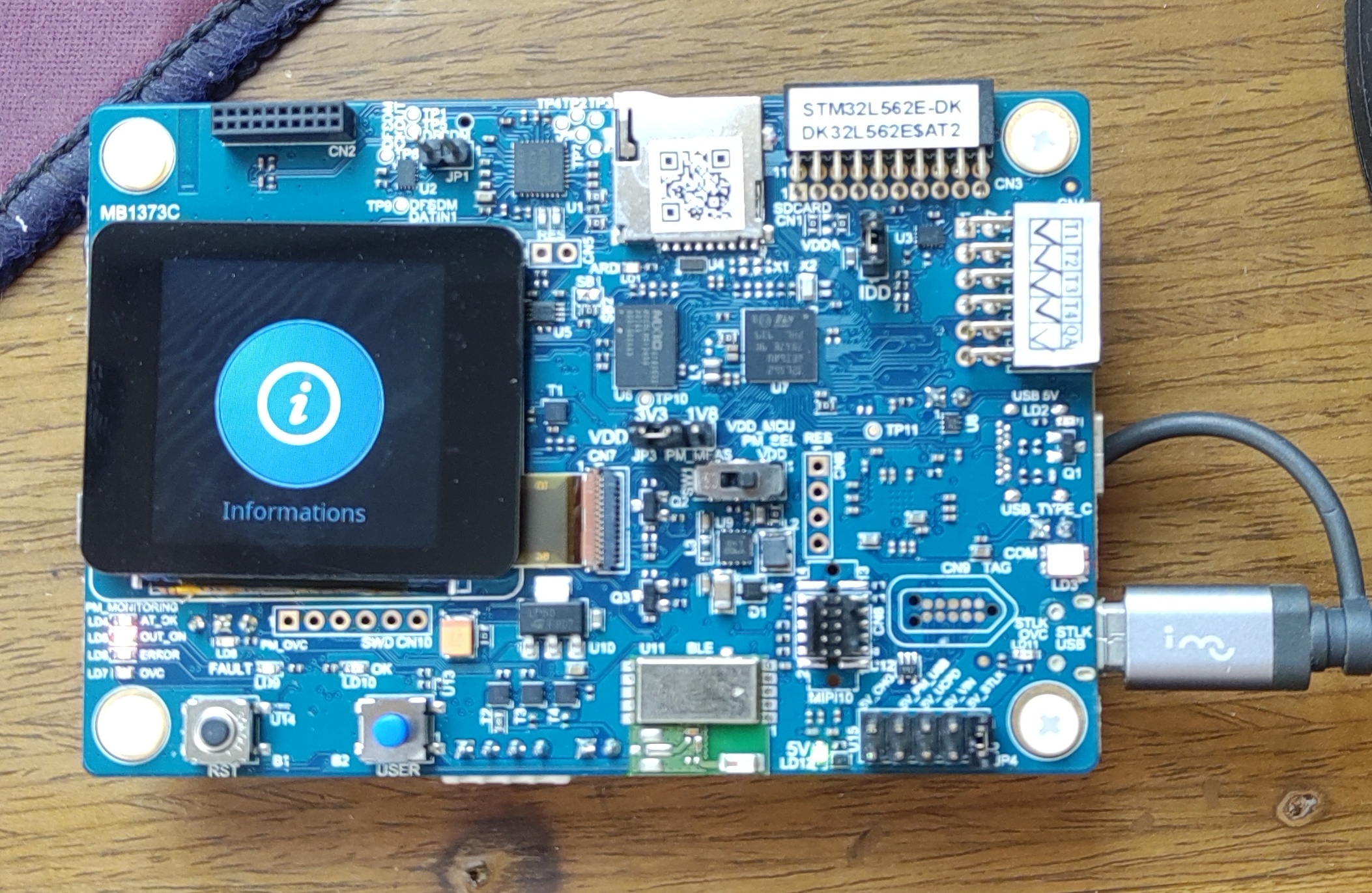

STM32L562DK探索板上的元件比较多,STM32CubeMX中又没有BSP的配置选项,若全部自行配置则非常麻烦。所以我没有通过CubeMX来建立测试项目,而是选择以官方提供的BSP例程为基础来建立起自己的测试项目。为了测试方便,我选择复制BSP例程整个文件夹的方法。
由于路径变动,加上原来项目中还包括许多不在BSP文件夹内的库文件及其它外设驱动代码,所以复制完文件夹之后还需要进行手工调整。 打开Keil平台,看到目录中许多文件名之前都有感叹号标识,如下图所示:
